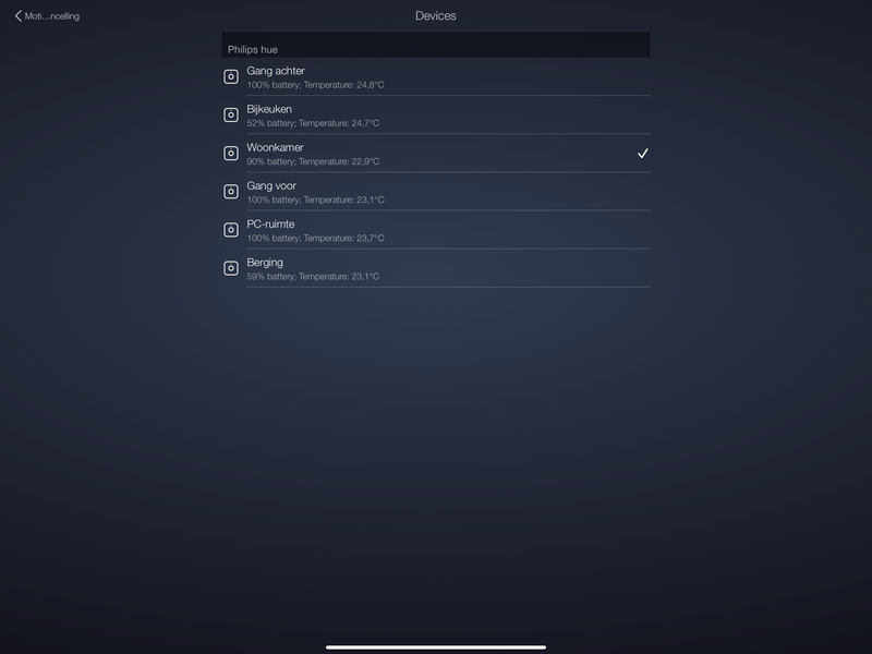

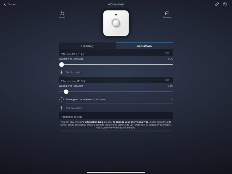

Sinds laatste software update voor de Philips Hue GU10 spotjes (van de laatste generatie), is het piepen opgelost, is hier door meerdere gebruikers gemeld. Dus dat hoeft geen redenen meer te zijn om niet voor Hue te kiezen.
Je kunt met Hue Bridge alleen Hue en Friends of Hue sensoren en schakkelaars/dimmers gebruiken, die van Xiaomi gaan dus niet werken. Persoonlijk vindt ik de meerprijs die je voor Hue betaald wel waard, sensoren zijn uitgebreid te gebruiken, al dan niet met een 3rd party app, mocht Hue App te kort schieten.
Voor verlichting is Hue gewoon het meest uitgebreide en volwassen systeem, met features zoals Hue Entertainment, maar ook de nieuwe features die telkens aan het systeem worden toegevoegd. Veder heeft de bridge een open API en zijn er honderden Apps te krijgen die door derden zijn ontwikkeld.
Met Homey heb ik geen ervaring, maar van wat ik weet gaat dat systeem verder dan alleen verlichting, maar de prijs is ook vrij hoog, 299 tot 399 voor de pro variant! Daar kun je heel wat Hue sensors voorkopen, voordat je dat met Xiami sensors hebt terug verdiend ;)
Vind overigens de vormgeving en afwerking van de Hue Sensor zeer goed, en kwalitatief een stuk beter dan de meeste concurrenten!

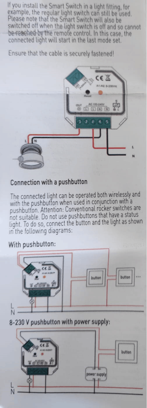

Sinds kort heb ik een Muller Licht inbouwschakelaar gehaald. Nu kan ik de buitenlampen via de Hue app bedienen en bovendien de lampen automatisch aan laten gaan als de zon ondergaat.
Bij de inbouwschakelaar wil ik graag ook een push knop plaatsen. Nu wijkt het aansluitschema voor een push knop af van bijvoorbeeld iCasa.
Deze van Muller Licht (het gaat om de laatste afbeelding):
Afbeeldingslocatie: https://tweakers.net/i/x_ZDcnO-Cui-H_LVrch3_eBQJjE=/full-fit-in/4000x4000/filters:no_upscale():fill(white):strip_exif()/f/image/sV4pMSYsSbQyRYntbCMCh74S.png?f=user_large
En deze is van iCasa
Afbeeldingslocatie: https://d2x3xhvgiqkx42.cloudfront.net/9b274fec-5c76-4b9c-a090-af9f78ee361b/5facb4c1-ab7b-4834-b6cb-4b10cb7c06a2/2020/02/18/9ebbcc5d-9d25-481f-bf2a-994fa3fdec4d/3ec32ef0-b414-4c14-bb9c-b2949a171f45.png
Bij Muller zit de blauwe draad op 1 en 5.
Bij iCasa zit de blauwe draad alleen op 5.
Iemand ervaring hiermee? Of zal ik maar gewoon de Muller handleiding aanhouden? :+
Iets langer naar de tekening gekeken. Volgens mij kan het beide. Bij de ene gebruik je de L draad en bij de andere de N draad bij de eerste poort. Ik denk dat ik mij meer kan vinden in het aansluitschema van iCasa, deze is in mijn ogen logischer (want in het aansluitschema zonder push button zet je ook de L, bruine draad, in de eerste poort volgens Muller).

  • woekele
woekele
woekele
Unkie schreef op woensdag 20 mei 2020 @ 09:31:
Nee.
De nul-draad zit alleen op 5. Op poort 1 zit de lamp. En de lamp gaat weer naar de nul. Dat is op beide tekeningen het geval.
Ter info: poort 2 en 3 en poort 4 en 5 zijn gewoon met elkaar doorverbonden.

  • Unkie
  • Laatst online: 31-10 08:22
woekele schreef op maandag 25 mei 2020 @ 19:52:
Nee.
Ja, inderdaad. Verwarrend dat ze poort 1 (dat kleine stukje draad die naar de lamp gaat) ook zwart hebben getekend. Bij iCasa is deze bruin getekend en vanaf de lamp blauw.
Als de poorten onderling doorverbonden zijn, dan zijn het exact dezelfde aansluitschema's.
P.S. Heb je toevallig ervaring met de pulse drukker? Ik moet vrij hard drukken om de lamp uit/aan te zetten.
Bedankt voor het meekijken ;-)... De tekening van iCasa is wel iets duidelijker (persoonlijk).
[ Voor 7% gewijzigd door Unkie op 26-05-2020 11:05 ]

  • woekele
woekele
woekele
Unkie schreef op dinsdag 26 mei 2020 @ 11:04:
Inderdaad, de schema's zijn hetzelfde.
Ik heb puls-schakelaars van busch-jaeger en deze drukt gewoon soepel. Je kunt ook een normale schakelaar gebruiken en zelf een pulse faken door snel aan/uit te klikken trouwens :P Maar met een ingebouwd veertje is het toch makkelijker... Heb er ook nog een always-on oriëntatie-lampje ingebouwd trouwens. Zijn niet kant-en-klaar-leverbaar i.c.m. pulsschakelaar, maar kan dus wel gewoon ingebouwd worden. Gaat alleen niet uit als de lamp aan is, maar boeit me niet.

djjvb schreef op woensdag 27 mei 2020 @ 14:54:
Als het donker is tijdens schemer en er is beweging: lampen aan. Als er weer voldoende licht is (bijv door de zon): lampen uit. Dit blijkt dus niet te kunnen met iconnecthue? Of mis ik iets?
Afbeeldingslocatie: https://tweakers.net/i/_urUg4ZOuDBQr_cVFkyLoQwZGic=/800x/filters:strip_exif()/f/image/YAGFVvJBeT8cWwla9YcCvKri.png?f=fotoalbum_large
Afbeeldingslocatie: https://tweakers.net/i/16iNUA5QGDSm2KKWouX0EZK8qAs=/800x/filters:strip_exif()/f/image/8QrQNKr5ePzSQbDPMmAEMjsY.png?f=fotoalbum_large
En in de settings heb ik Motion Sensor canceling voor de woonkamer aangevinkt.
Afbeeldingslocatie: https://tweakers.net/i/KhnnAQN7PLAlKFBYmUHRRW2duIo=/800x/filters:strip_exif()/f/image/22HLtBzHFZuB6ACid1vEGycp.png?f=fotoalbum_large
Dus zolang het niet echt donker wordt gaan er maar 2 lampen aan en na zonsondergang gaat alles gewoon aan.
Ik mis ook de voorgeprogrammeerde scenes, zoals ontspannen, lezen, etc. Nu vond ik wel favourites, maar die lijkt soms een ander kleur en ook qua functies komt deze weer niet helemaal overeen. Klopt dit?
Je kunt altijd een scene vanuit de Hue-app aanzetten en dan meteen daarna in iConnectHue bewaren als scene.
Have Fun Funske

__Erik__ schreef op dinsdag 26 mei 2020 @ 22:44:
Weet je wat het is, als 't allemaal werkt, dan heb je er inderdaad geen omkijken naar. Als het niet werkt, om wat voor reden ook, ben je de sjaak, er zijn nauwelijks debug mogelijkheden, oid.
Ik doe zelf weinig ingewikkelde dingen, toch functioneert het geen dag zoals zou moeten, het is dat ik geen partner heb, maar ik weet zeker dat als die im frage zou zijn, ik echt de handen niet op elkaar zou krijgen om weer een paar 100euro uit te geven omdat ze met haar handen vol in een donkere garage staat, meerdere keren per dag, elke dag van de week...
Voorbeeld, ik heb 6 sensoren hangen: eentje in de hal, eentje in de toilet, eentje in garage, eentje in de hal op de 1e, eentje in de badkamer op de 1e, eentje in de hal op de 2e.
Sensor in de hal bgg schakelt de ganglamp (3x Philips GU10), tussen 7:30u en 22:30u 66% sterkte, als er te weinig licht is, tussen 22:30u en 7:30u schakelt ie nachtlampje aan, dit gaat altijd goed, afstand sensor naar de bridge is 1,5m.
In de eerste versie in de hal, hingen er 3x tradfri gu10, werkte afentoe, geen land mee te bezeilen. Aangezien tadfri alleen met tadfri mesh repeat en philips alleen met philips mesh repeat, krijg je in de rest van het huis, redelijk onvoorspelbare resultaten, sommige als gevolg van wifi interferentie, sommige als gevolg van maximale bereik van de lampen (dan denk je: er hangt toch iets tussen, helaas pindakaas, andere merk, dus repeat het signaal niet.
Sensor in de toilet bgg schakelt de toiletlamp (2x Innr rs225), ongeveer zelfde schakelschema, alleen overdag 100%, 's nachts ook nachtlampje, of de ene lamp gaat aan, of de andere, of allebei op halve sterkte of allebei niet, afstand van de sensor tot de bridge is ook 1,5m.
Wie het weet mag het zeggen, ja ik heb de bridge opgeschoond, terug naar fabriekinstelling, via de Hue app werken de sensoren sowieso niet of nauwelijks, dus alles opnieuw opgebouwd, met Hue Essentials, dat werkt beter, maar dan denk je op een moment ik wil hierna nog de reactie op de lichtsterkte aanpassen, niet doen, ook niet in Hue Essentials, gaat niet werken, eerst sensor weggooien, in alle apps en dan opnieuw koppelen via Hue Essentials. Ook alle kanalen geprobeerd, wifi 2,4ghz uitgezet, het maakt allemaal geen reet uit.
Tja, ik heb er behoorlijk wat knaken inzitten, in veel ruimtes meer dan een keer opnieuw begonnen, het maakt allemaal niks uit, ik hoop dat signify ooit een fatsoenlijke app gaat (laten) schrijven voor zowel de bridge als de telefoon, tot dan heb ik het opgegeven ;)
Ik heb zelf sinds kort al mijn sensors in All4Hue geprogrammeerd. Aanpassen van lichtsterkte triggers kan zonder problemen.
Met name omdat ik de lampstatus als criteria voor wel of niet aanzetten kan gebruiken vind ik All4Hue fijn.
Als ik savonds het licht handmatig heb gedimd wil ik niet dat de sensor dat overruled als ik voorbij loop.
Dat werkt eigenlijk altijd goed sindsdien.

woekele schreef op dinsdag 26 mei 2020 @ 12:56:
Welke heb je dan van BJ?
Ik heb de Busch Jaeger 2020 US-500 bij de Hornbach gekocht (2 stuks), maar bij beide moet ik in het midden hard drukken wil de schakelaar werken. Misschien toch maar eens andere proberen van BJ.
Weet je zo jouw productnummer?
