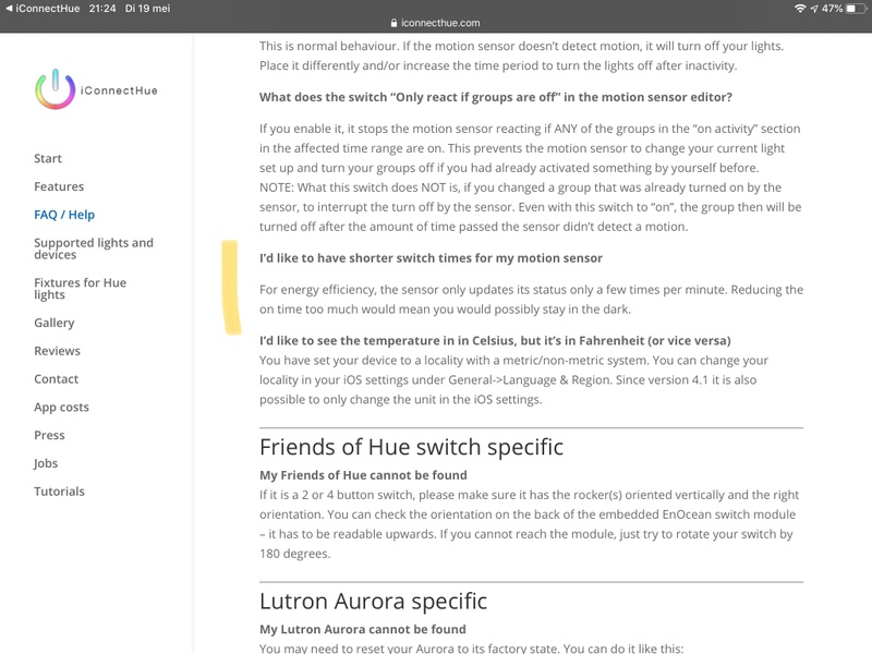

Afbeeldingslocatie: https://i.postimg.cc/vDMxRSH8/Screenshot-20200513-200714-com-philips-lighting-hue2.jpg
Afbeeldingslocatie: https://i.postimg.cc/gLYxvrBL/Screenshot-20200513-200718-com-philips-lighting-hue2.jpg
In de keuken heb ik Hue spotjes voor de late/vroege uurtjes zodat het felle licht niet aan hoeft.
Deze zijn gekoppeld aan een motion sensor.
Het idee is dan wel, als het primaire licht aan is dan moeten de spotjes niet aanspringen (want voldoende licht).
Echter doen ze dit wel.
Wat doe ik verkeerd.

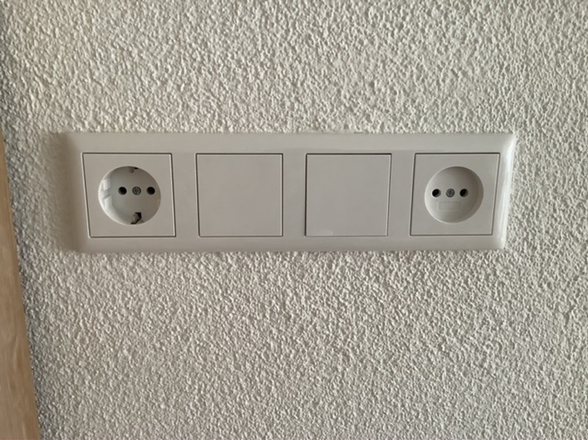

Ik had ook een beetje hetzelfde probleem, uiteindelijk de busch jaeger vervangen door Gira (voor een paar euro te kopen op Amazon ). Ik ben best tevreden met het resultaat en nog belangrijker, mijn vrouw ook 😉.
Ook een FOH gekocht van Gira, het werkt super maar kost idd een paar centjes. Verder blindplatten gemonteerd en achter lasklemmen.

Zo... gezien wij nu toch bezig zijn met verbouwen (stucadoor komt binnenkort) ook het schakelmateriaal maar eens heroverwogen..
Ik ben gegaan voor Gira Senic Friends of Hue.Wel een duur geintje... heb ik namelijk 5 van nodig en dat tsja... tikt aardig aan 8)7
Maar goed.. gemak is ook wat waard + de oude schakelunits *vlakdrukschakelaars i.p.v. wipschakelaars) kan ik nu op de etage als upgrade gebruiken :)
Dan ben ik eindelijk van al die lastige/vage schakel zooi af (iets met WAF factor...)
En hiermee ook direct een irritatiepunt in het huis opgelost; Ik kon vanuit de 1e de lamp in de hal op de begane grond niet schakelen |:( Of nou ja... ik heb dan nog wel eerst een HUE lamp nodig op de 1e etage maar toch... Dat mag de pret niet drukken ;)

Een aantal van jullie hebben (hadden?) te maken met sensor problemen, een sensor die het vaak wel doet maar lang niet altijd. Het is al weer een aantal pagina's geleden dat dit aan de orde is gekomen. Heeft de laatste firmware update bij jullie voor verbeteringen gezorgd?
In mijn geval in ieder geval niet.
Ik heb nog steeds een app als iConnecthue (IOS) nodig om alle sensoren goed te laten werken. Het schakelgedrag van de sensoren is zonder dit programma nog steeds onbetrouwbaar.
  • Nuevocasa
  • Laatst online: 22-11 22:53
Celf11 schreef op dinsdag 19 mei 2020 @ 08:36:
Sinds begin van dit jaar had ik ook problemen. Twee maanden terug het kanaal in de bridge veranderd en sindsdien werkt het vlekkeloos.
  • __Erik__
  • Laatst online: 13:16
Ook de laatste update zorgt voor geen enkele verbetering, helaas, het blijft onbetrouwbare rommel :X
Met sensoren bedoel je de Hue Motion sensor? Ik heb al een paar jaar twee van deze in huis: eentje in het toilet en een andere in de trapkast. Vanaf dag 1 werken deze zeer goed. Welke problemen ervaar je?
Wat hiervoor is aangegeven, het kan helpen om het kanaal in de bridge te wijzigen en/of de bridge op ruime afstand (min. 50cm) van andere apparatuur te houden.

Ja, het gaat om de Motion Sensors. Wat gaat er niet goed...
Je loopt in een sensor, bijvoorbeeld in de gang. De lamp gaat aan en je loopt de trap op. Achter jou gaat na een minuut de lamp weer automatisch uit. Tot zover geen probleem. Binnen 1 a 2 minuten (soms ook meerdere minuten) nadat je boven bent ga je weer naar beneden en loopt weer in de sensor van de gang. Deze keer gaat het licht NIET aan. Je verlaat de gang. Na een paar minuten moet je weer de gang in. De sensor werkt nu wel. Kortom...de sensor werkt VAAK en dat maakt het juist zo irritant.
Dit probleem heb ik nooit eerder gehad tot één van de vorige firmware updates. Sindsdien gaat het niet goed met de 4 motion sensors (2 binnen en 2 outdoor).
Ik heb de servicedesk al van de nodige info voorzien. De ene keer krijg ik als antwoord dat het probleem bekend is en dat er aan gewerkt wordt en de andere keer krijg ik het verzoek om een soft reset te doen.
Voor de rest werkt het systeem prima, geen storingen.
  • Jos-P
  • Registratie: Februari 2015
  • Laatst online: 14:03
Mijn ervaring met de motion sensors is dat als de uitschakeltijd te kort staat het nog wel eens mis lijkt te gaan. Ik heb dat ook ergens een keer gelezen dat die tijd niet te kort moet staan. Bij mij staan alle motion sensors sindsdien op een uitschakeltijd van 4 minuten. Dit is misschien het proberen waard.
[ Voor 6% gewijzigd door Jos-P op 19-05-2020 11:01 ]
Ik heb contact gehad met support hierover.
Uiteindelijk (vorige week) kreeg ik het antwoord dat men het niet weet en de vraag naar hogerop hebben doorgespeeld.
Ik zit dus in de wacht.
Misschien moeten meer mensen deze vraag neerleggen bij support (support.philipslightingbenelux@signify.com). Kan gewoon in het Nederlands.

Jos-P schreef op dinsdag 19 mei 2020 @ 11:00:
Dat is het probleem niet. Bij mij is het ook nog steeds een issue. Ik heb 2 motion sensors die exact op dezelfde manier zijn ingesteld. 1 Minuut nadat er geen beweging meer heeft plaatsgevonden gaat de lamp zwakker branden en nog 10 seconden later gaan ze helemaal uit.
Bij de motion sensor op het toilet werkt dat prima, nooit geen probleem mee gehad. Bij de motion sensor in de hal is het een probleem sinds die bewuste firmware update. Daarvoor ook nooit problemen. Heb de sensor en lamp in de hal al 2x volledig verwijderd uit het systeem en compleet opnieuw ingesteld maar het helpt niets.

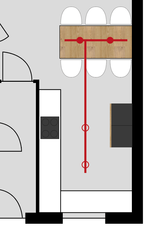

Ik zit te denken om een lichtrails aan te brengen in de woning op basis van de Hue en de Busch-Jeager smart switch.
In de rode lijn in de tekening zie je het lichtplan. hanglampen boven tafel, 2 draaibare spots in de keuken.
Afbeeldingslocatie: https://tweakers.net/i/8FmPMgj4W-M-YHJ0QEu4resiC0E=/full-fit-in/4000x4000/filters:no_upscale():fill(white):strip_exif()/f/image/aqkoh9Sc0rPJXovGNBUzWu0D.png?f=user_large
- Iemand nog tips/ideen wat betreft systemen die makkelijk in installatie zijn? En niet al te duur zijn?
- De Busch-Jeager smart switch zou ik als twee groepen willen programmeren. 1 voor de keuken, 1 voor de eettafel.
- De rails loopt op spanning. Ik neem aan dat dat geen negatieve effecten heeft op de hue lampen?
- Op basis van 2 verschillende groepen, kan je toch alsnog gewoon een 1-fase rail gebruiken?
Nog op- of aanmerkingen?
[ Voor 11% gewijzigd door aschja op 19-05-2020 15:45 ]

aschja schreef op dinsdag 19 mei 2020 @ 15:06:
Alle Hue lampen hebben constant spanning (230v) nodig, voor de rest zijn de groepen eenvoudig in te stellen, dat staat los van je rail. Er zijn vele apps waar je vanalles mee kunt instellen, wat je maar wilt.
[ Voor 47% gewijzigd door Nuevocasa op 19-05-2020 16:06 ]

Celf11 schreef op dinsdag 19 mei 2020 @ 11:34:
Dat ga ik zeker proberen.
Dit is wat ik in de handleiding van iConnecthue lees:
Afbeeldingslocatie: https://tweakers.net/i/3qsneHIi9_knONFY2_IZ7eO9C5s=/800x/filters:strip_icc():strip_exif()/f/image/H9Wn5jJsRMl1x3wzHuwhH6zh.jpg?f=fotoalbum_large
