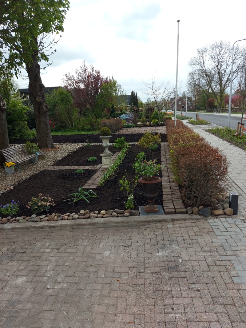

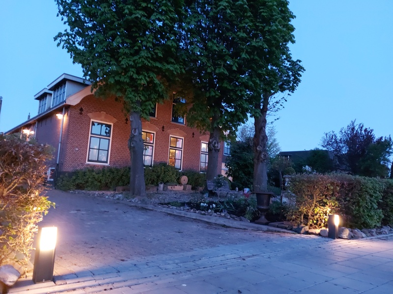

Ik heb dit weekend de "Hue Outdoor Turaco Sokkel" geïnstalleerd en aangesloten.
Na dat ik de stroom erop heb gezet kon de app de lampen niet vinden ....
Serie nummer lampen opgezocht, nog niks gevonden.
Zal ook eens zomaar vanzelf werken grrr...
Affein ten einderaad de een zuil open gemaakt.... Zit de lamp er netjes in .... ingepakt in karton .... HAHAHAHA
Na dat ik hem er had in geschroefd, werkte het natuurlijk ....
Wat wel tegenvalt is dat er de goedkoopste lamp in zit (wit alleen dimmen).... heb ik net de rest van de tuin geupgrade van klikaan/uit naar full color hue + lily spots....
Net nog een "Floodlight Discover" en een outdoor sensor gekocht kijken of dat bevalt. ( Bij amazon.de, toch goedkoper, en ze hadden de color versie, in Nederland niet)

PJDW schreef op maandag 20 april 2020 @ 15:39:
Heb je een foto van het resultaat? Ik ben wel eens benieuwd hoe deze eruit ziet in een echte omgeving ipv op de Philips marketing afbeeldingen.
Afbeeldingslocatie: https://tweakers.net/i/nxZkuMmuknyZ0fyA_E5Tnis6OlQ=/800x/filters:strip_icc():strip_exif()/f/image/ZOX9jJLbdp3fWOpLHgQCQnUF.jpg?f=fotoalbum_large
Ik heb ze op een 30x30 tegel vast geschroefd en daar ook een gat ingeboord voor de kabel.
Nog een: ( het is de korte versie, vind ik wel zo beschaafd.
Afbeeldingslocatie: https://tweakers.net/i/PBVKzvLC8ia7Cg-nj5NCZUpXm14=/800x/filters:strip_icc():strip_exif()/f/image/1QPAW1Go0BO2jN1wYpTXH9FW.jpg?f=fotoalbum_large
Als je goed kijkt zie je nog een lily staan ....
Zal kijken of ik nog een sfeer foto kan maken als het donker is.....
Nu ze branden:
Afbeeldingslocatie: https://tweakers.net/i/7iv8OuUgHmwPyn2GSsPyHe4nr_U=/800x/filters:strip_icc():strip_exif()/f/image/TNuvBLyt1H4B1u5Cb0c3GkHG.jpg?f=fotoalbum_large
Let ook op de verlichte voor gevel (5x lily's) en de lampen langs de zij gevel. HUE color. Erg leuk met de kerst waren ze rood :)
