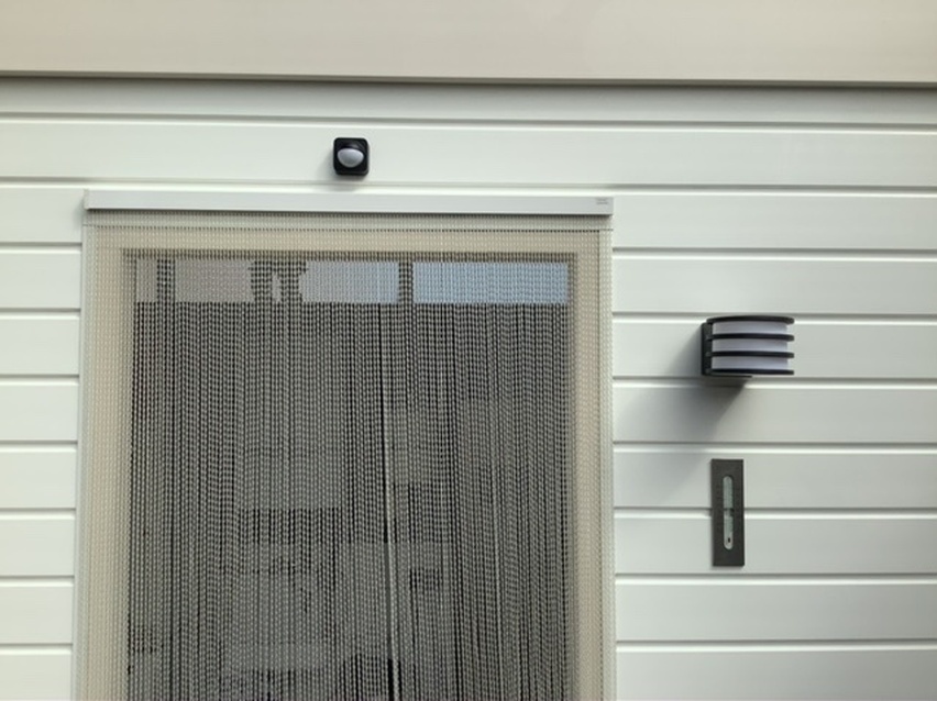

Trouwens mijn Hue collectie is vandaag opnieuw groter geworden met een tuinlampje en buitensensor.
Afbeeldingslocatie: https://tweakers.net/i/6yVwHC8HdddwoqP6094A8-qPDpU=/full-fit-in/4920x3264/filters:max_bytes(3145728):no_upscale():strip_icc():fill(white):strip_exif()/f/image/mOZHDSpqB9cVF78hHblIaT6y.jpg?f=user_large
  • Birdy D
  • Laatst online: 16-10 12:40
chulin schreef op zaterdag 18 april 2020 @ 14:57:
Idd goede beoordelingen, had ik al gelezen. Ga waarschijnlijk bestellen ook toevallig bij beaumotica, hele goede ervaring.
Die Lucca heb ik ook bij mijn achterdeur hangen, omdat ik hem ook meegenomen heb in mijn tuinverlichting (alles kleur), heb ik er een colour lamp ingezet..

Lol, ik had een kleur lamp over dus hier ook een Lucca color. Prachtig mooie weer dus nog niet kunnen testen, vanavond zal ik het alles instellen

Uitbreiding!
Afbeeldingslocatie: https://tweakers.net/i/uyAyxud44vTi_6MWcZkJcgn9ajQ=/234x176/filters:strip_icc():strip_exif()/f/image/b34dvmqWgfJKP8mleueNOXN2.jpg?f=fotoalbum_medium
Werkt super! Morgen wat testjes doen via Home Assistant met reactie op dubbele kliks.

Hier ook super tevreden met de senic gira, werkt perfect 👌
Trouwens, ergens kunnen vinden met korting? 🤪🤪

chulin schreef op zaterdag 18 april 2020 @ 17:35:
Ik heb wel last ervan dat ie kort op elkaar het soms niet doet. En de harde "klik" blijft me irriteren...
Heb t nu in HA gekoppeld en werkt op zich best OK als t niet instant hoeft te zijn (werkt dmv polling ipv push) maar als groot nadeel dat ik niet een knop gewoon op "geen room, do nothing" kan zetten. Heb nu maar een room "Fake" aangemaakt met daarin een lamp die niet meer aangesloten is om het systeem te omzeilen...iemand n betere oplossing? (Behalve Deconz :P )
Double press is volgens mij niet ondersteund, wel kort en lang.
