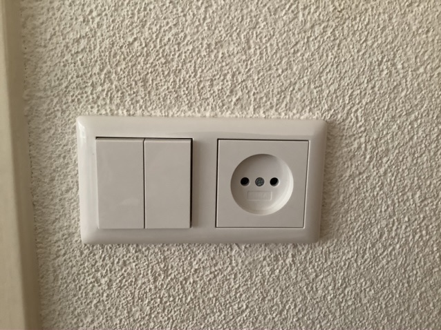

@DukeBox
Net gelezen jij hebt een hue smart button “geïnstalleerd “ op een gira blindplaat. Welke gira systeem gebruikt jij en, matchen de kleuren?
  • DukeBox
DukeBox
@chulin
Gira series 55. Ik heb ze in het toilet hangen en badkamer, met het licht daar zie ik geen verschil maar in het volle daglicht zie je wel een klein tintje verschil, ongeveer net zoveel als met de bijgeleverde plaat.
Dat komt voornamelijk door het rubberachtige materiaal wat gewoon anders licht reflecteert e.d.
[ Voor 37% gewijzigd door DukeBox op 11-02-2020 14:55 ]
  • Jos-P
  • Registratie: Februari 2015
  • Laatst online: 00:25
Ik heb de smart button op een blindplaat van het Gira 55 (zuiverwit) systeem gemonteerd en die kleuren matchen prima.

Jos-P schreef op dinsdag 11 februari 2020 @ 14:55:
Hier ook, ziet er oke uit!

Zuiver wit dus, bedankt heren.
Trouwens ik wil ook een gira friends of Hue schakelaar gebruiken (andere plek well hetzelfde kamer), dan moet ik de wit glanzend nemen toch?
Edit: nee juist niet, moet de mat zijn 🤪
[ Voor 12% gewijzigd door chulin op 11-02-2020 15:20 ]
  • Jos-P
Ik heb inderdaad de Zuiverwit glans.
[ Voor 9% gewijzigd door Jos-P op 11-02-2020 15:54 ]

De overstap naar gira is begonnen....
Afbeeldingslocatie: https://tweakers.net/ext/f/puuJk7IF2v0OTHxOgOYKx2aw/thumb.jpg
In mijn voorkamer heb ik een senic gira geplaatst en ben zeer tevreden met het resultaat. Mooie strak, makkelijk en snelle installatie en het werkt als een zonnetje. Ik bedien hiermee 8 kleur spotjes.
Aan de andere kant van de kamer heb ik 4 aansluitingen waar ik 3 verschillende lichtpunten bedien (bar met 2 spotjes, plafond met 3 spotjes en eettafel lamp). De bedoeling is om alles te voorzien van Hue lampen maar mijn vrouw wilt niet een 4 voudig afdekraam met 3 blindplatten.
Bestaat een beter oplossing dan de senic? Het is niet alleen maar duur maar ook een beetje overkill om een lamp of 2 spotjes te bedienen.
Misschien een of een andere module via WiFi, zigbee..... die geïntegreerd kan worden met gira schakelmateriaal.

chulin schreef op vrijdag 14 februari 2020 @ 15:37:
Vanochtend voor de eerste keer de Dominica wereld ingedoken 😳
Om mijn gewenste resultaat te krijgen heb ik volgens mij 3 keuzes:
Gebruik maken van de senic gira, makkelijk en super snel te installeren, kosten €69
Gira blindplaat icm hue smart button, ook snel en makkelijk maar mijn vrouw is iets minder enthousiast over de eindresultaat, kosten rond de €35.
Een zigbee inbouwdimmer installeren icm een pulsdrukker en een wipper. Hier is een beetje elektra kennis nodig, dus voor mij wordt waarschijnlijk echt een klusje. Kosten rond de €60.
Zit ik op de goede weg of heb ik meer mogelijkheden?
