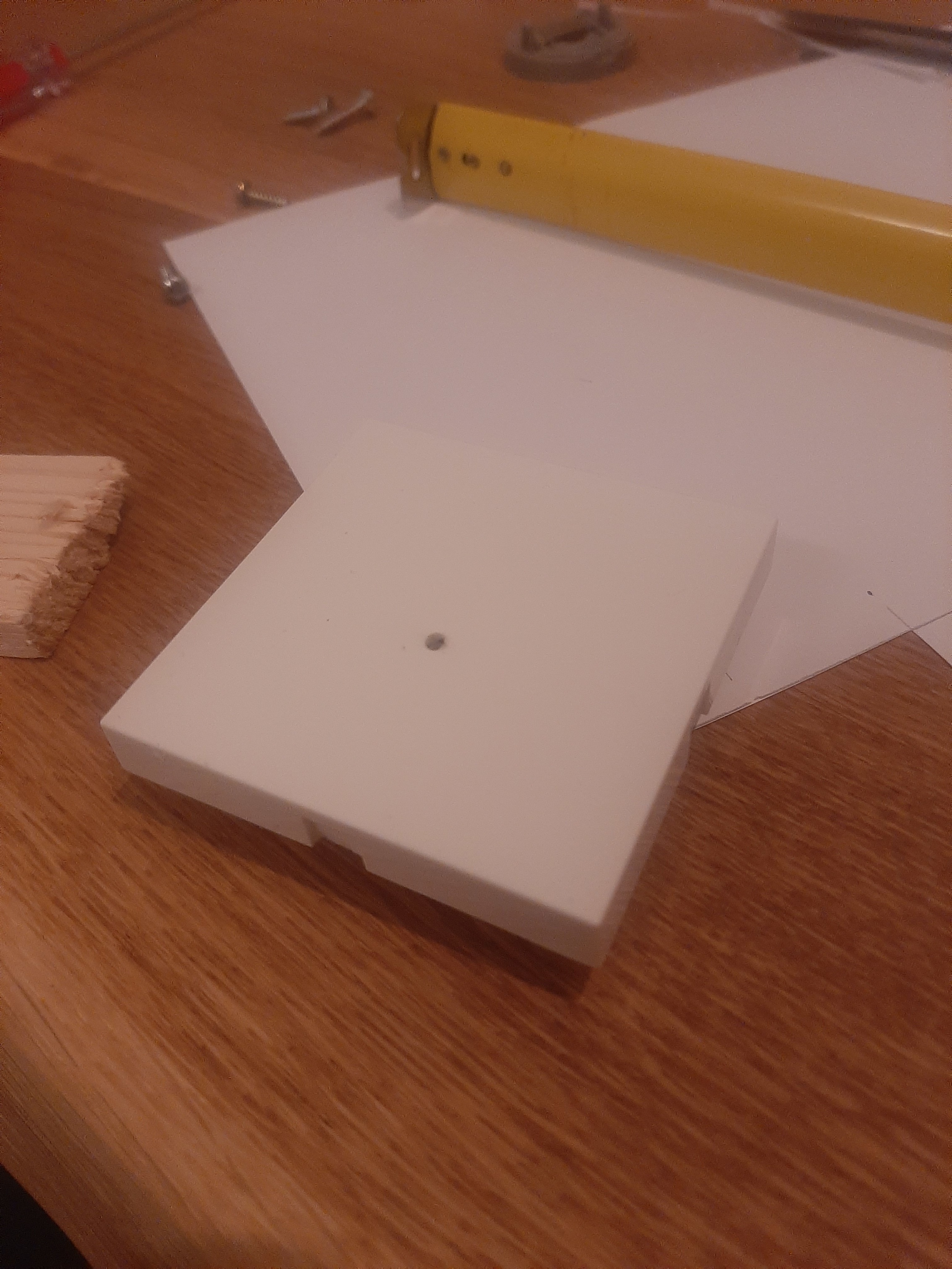

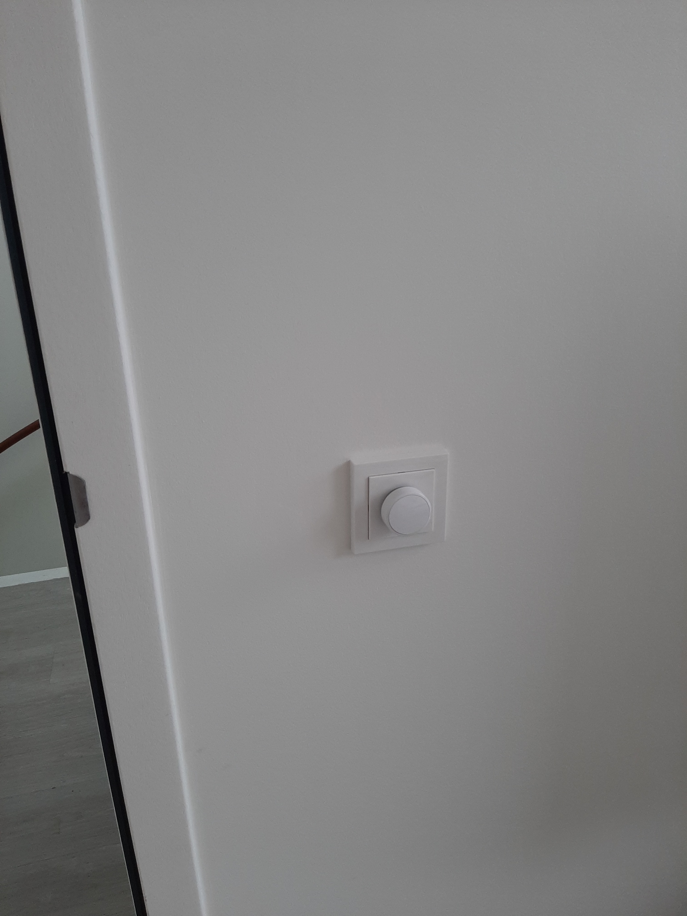

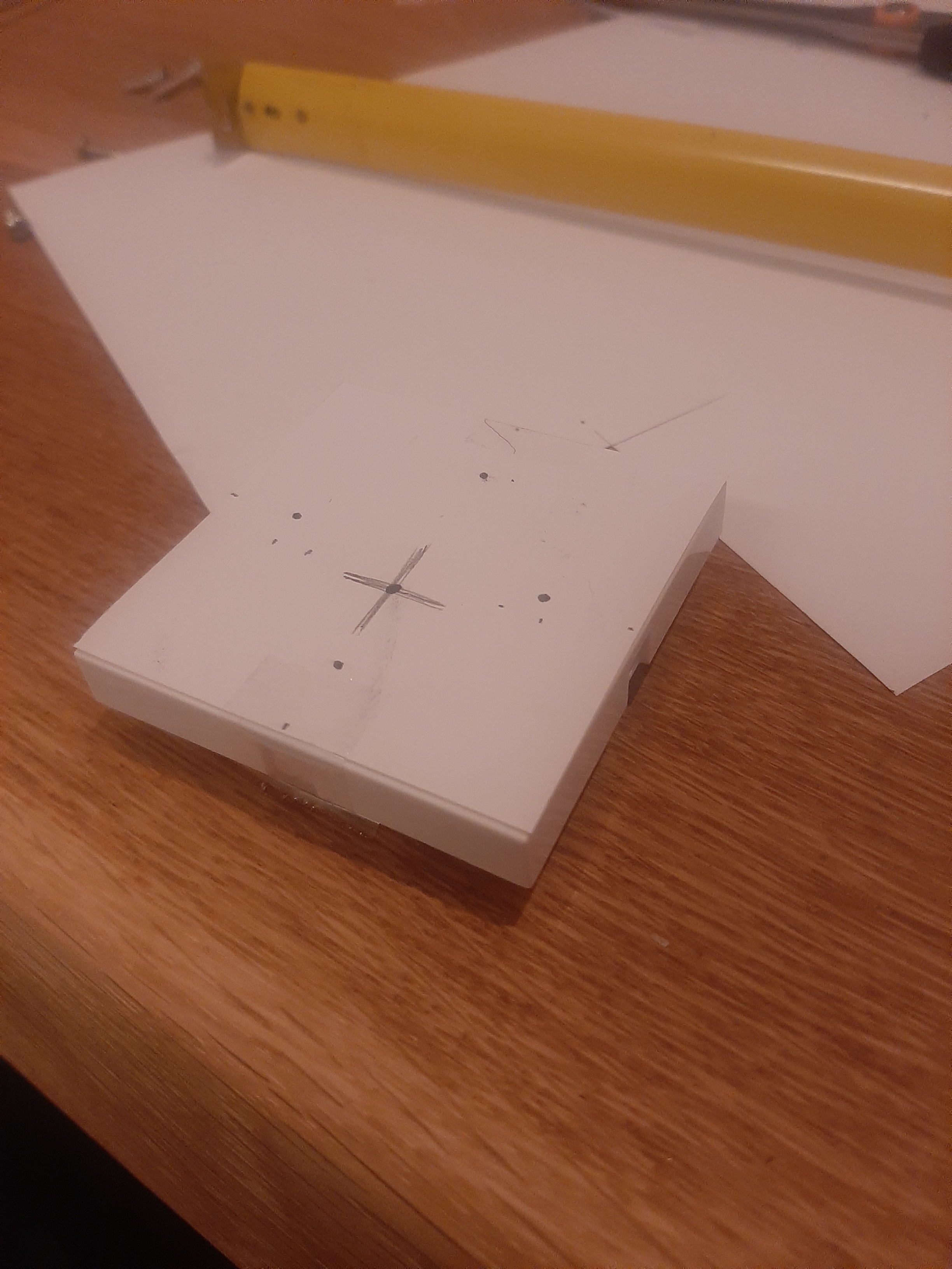

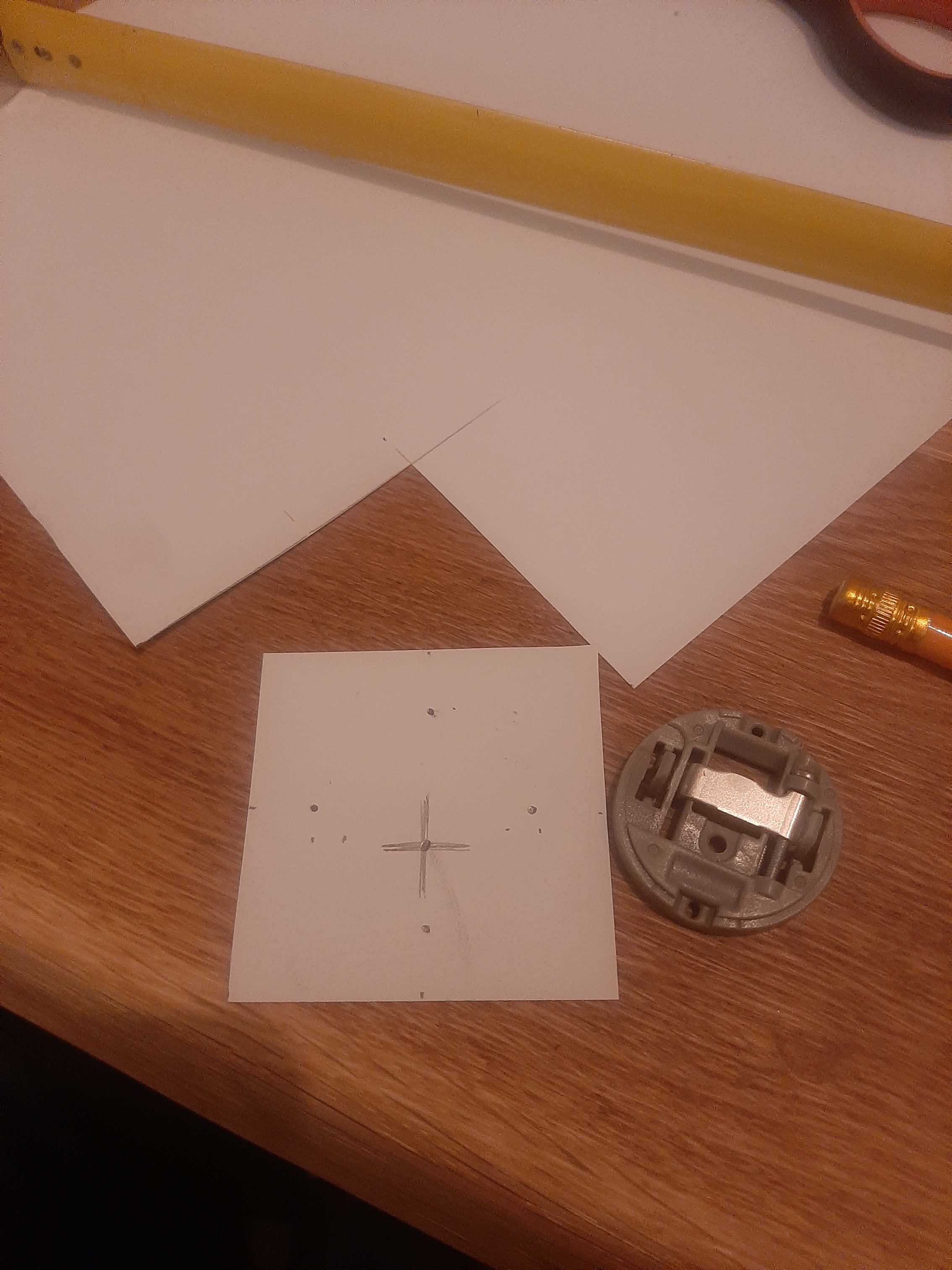

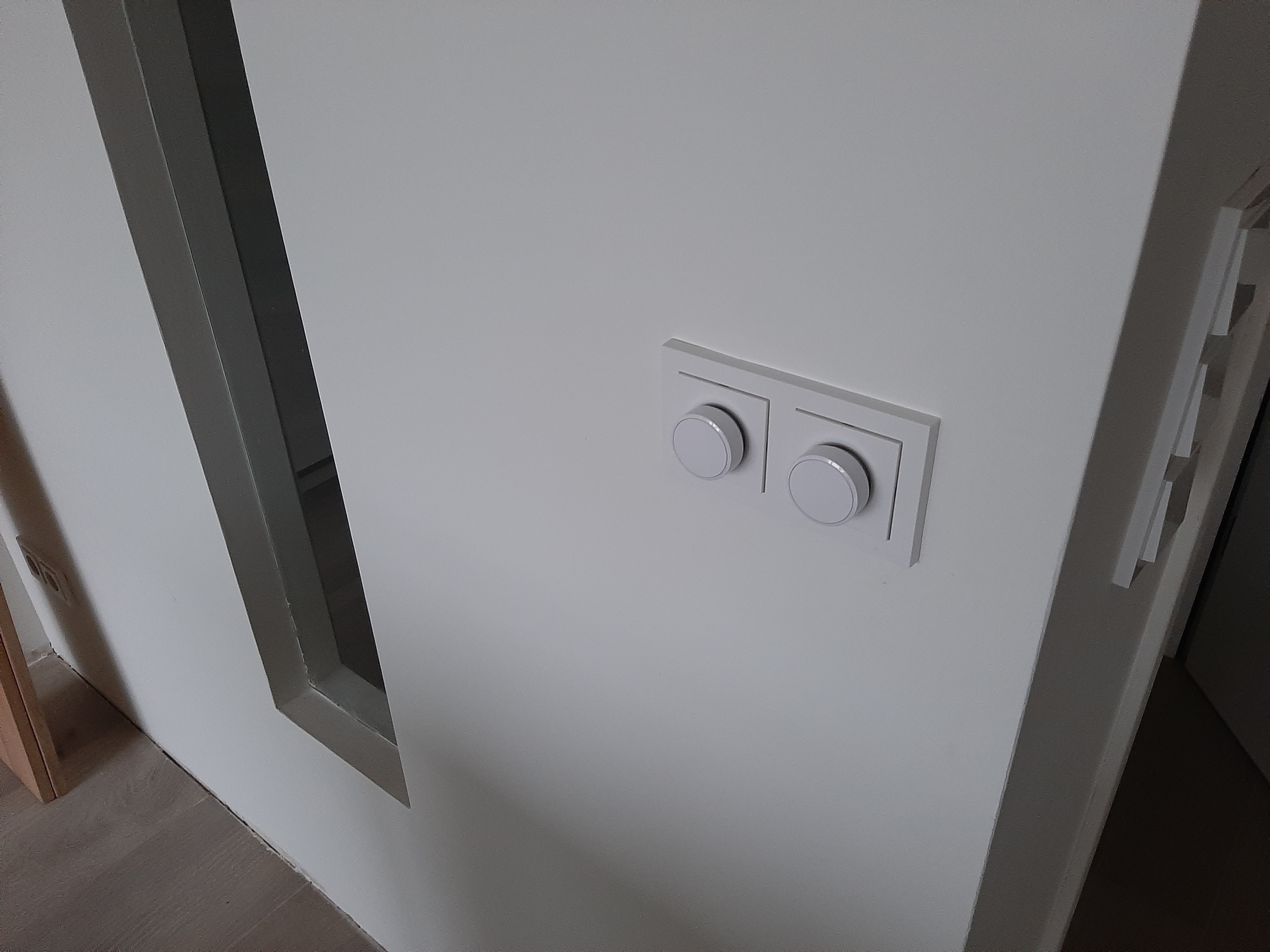

Hier mijn oplossing voor het plaatsen van Lutron Aurora in Gira S55 schakelmateriaal:
Lutron Aurora Gira S55
Afbeeldingslocatie: https://tweakers.net/ext/f/VDnFlcPXTFonpoLaxIRwsWbE/thumb.jpgAfbeeldingslocatie: https://tweakers.net/ext/f/ov9HTDucdTTY5nMkpVLQCT2n/thumb.jpgAfbeeldingslocatie: https://tweakers.net/ext/f/X7iPNtUW1V44aPHDPUB29yme/thumb.jpg
Afbeeldingslocatie: https://tweakers.net/ext/f/5LseCTdDhhtFyPa6Z7lXDsgO/thumb.jpgAfbeeldingslocatie: https://tweakers.net/ext/f/jDgRYp2cduO91CUHnmifYox8/thumb.jpgAfbeeldingslocatie: https://tweakers.net/ext/f/P0fizLnpAYBmgTOClqHa7ODg/thumb.jpg
Afbeeldingslocatie: https://tweakers.net/ext/f/F8lVUsIpeMMW0ZaOHa8ieFet/thumb.jpgAfbeeldingslocatie: https://tweakers.net/ext/f/BYrd636er9FZdgddjWoqPlK9/thumb.jpgAfbeeldingslocatie: https://tweakers.net/ext/f/xYXHGa0I9qaAAseBJ7WYnrzf/thumb.jpg
Afbeeldingslocatie: https://tweakers.net/ext/f/Ohj31PRFsNbnEHXcEG1YO6Yz/thumb.jpgAfbeeldingslocatie: https://tweakers.net/ext/f/W8JyaqDPel4jfbq9KBt9Vsnu/thumb.jpg
Je ziet:
- Lutron Aurora
- Gira S55 glazend wit blindplaat
- Schroefjes "uit de verzameling over de jaren"
Heb eerst van papier een soort mal gemaakt zodat ik weet waar ik moet boren, daarna even voorgeboord in het blindplaatje en even geschuurd zodat de braampjes weg zijn. Daarachter een stukje hout geplakt met secondelijm zodat t blijft zitten. Later kwam ik erachter dat het voorboren van het hout het schroeven een stuk simpeler maakte. Daarna simpelweg een schroefje zoeken die erin past en lang genoeg is voor het hout. Even met schroeftol erin geschroeft en klaar :)
Ze werken echt ideaal moet ik zeggen; aan/uit gaat gewoon via de knop zoals je zou verwachten. Dimmen gaat door te draaien en werkt ook zonder op de knop te drukken; als de lamp uit staat en je draait naar rechts zal de lamp dus zachtjes aangaan en als de lamp aan staat en je draait naar links zal deze uiteindelijk uit gaan. Erg tevreden met het resultaat; ik ga er meer bestellen :)
