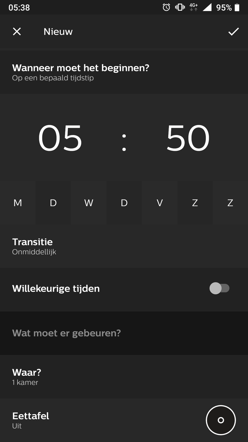

Je moet op twee plaatsen een tijd ingeven en onderaan in de routine staar de uit tijd.
robkrekel schreef op maandag 2 december 2019 @ 06:53:
Huh? Als je via routines>andere routines een aangepaste routine op een bepaald tijdstip aanmaakt kan je toch gewoon voor uit kiezen als scene?
http://specs.tweak.to/6635
  • robkrekel
  • Laatst online: 12:33
Stampre schreef op maandag 2 december 2019 @ 22:54:
Dan zal ik wel een speciaal geval zijn, maar bij mij kan ik best alleen uit kiezen. Pas als je de lamp aan laat gaan wordt er een tweede tijdstip gevraagd (waar je ook nog niets doen in kan vullen)

Nicootje077 schreef op zaterdag 30 november 2019 @ 17:26:
Hallo Mede Tweakers,
Volgens de gebruiksaanwijzing op www2.Meetheu.com.nl zou je een Philips smart plug middels de zons op/onder routine in de Philips Heu app moeten kunnen instellen dat de op de smartplug aangesloten verbruiker AAN gaat bij zons opgang en UIT bij zonsondergang.
Echter kan ik alleen aan bij zons ondergang en uit bij zons opgang instellen, ik wil dus juist het omgekeerde hiervan.
Iemand een tip of truc? of lukt dit met de smart plug helemaal niet?
Overigens contact via de site van Meethue lukt niet, omdat volgens deze site alle data die je invult als aankoopdatum in de toekomst liggen, en zonder datum geen support.
Er is wel vaker hier op het forum langsgekomen dat het mogelijk is om zelf aanpassingen te doen op de bridge. Je kan via een web browser de aan- en uit-acties omwisselen bij de betreffende rules. Mogelijk kan dit ook bijvoorbeeld met de app All4hue ?
