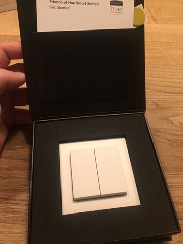

De schakelaar zit in een luxe verpakking. Alleen al de verpakking straat uit dat je met een kwaliteits-product te maken hebt. Het voelt solide en degelijk aan.

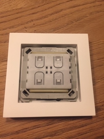

Het schakelelement zelf is weinig verrassend als je eerder Zigbee schakelaars hebt gezien. Ook werk deze volgens het principe dat je door de kinetische energie die je in de drukknop stopt tijdens het bedienen er genoeg energie wordt opgewekt dat een batterij niet nodig is. Voor mij een goede reden om voor deze schakelaar te kiezen.

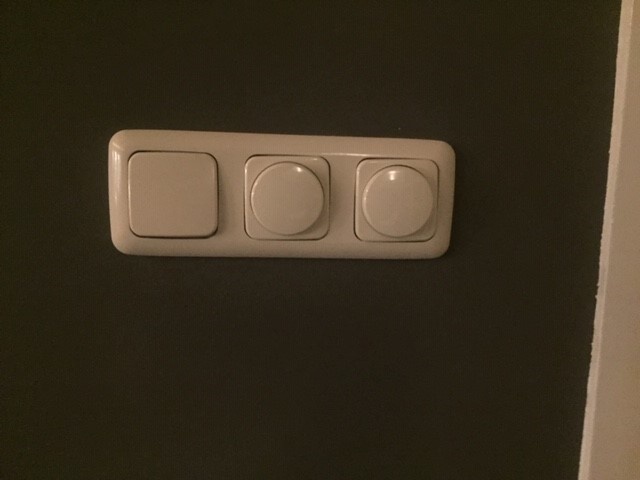

Hier de oude situatie zoals deze gesitueerd was in de keuken. Een schakelaar voor de buitenverlichting van de keukendeur. Twee dimmers waarvan een voor de verlichting boven de eettafel, en een tweede welke de verlichting boven het aanrecht schakelt. Inmiddels is alle verlichting in het hele huis reeds van Hue, dus ook alles in de keuken. Ook de buitenlamp bij de keukendeur is voorzien van 2 Hue GU10 spots. Deze schakelaar en dimmers werden dus al niet meer gebruikt. De bedrading was reeds eerder al doorverbonden tijdens de overgang naar Hue.

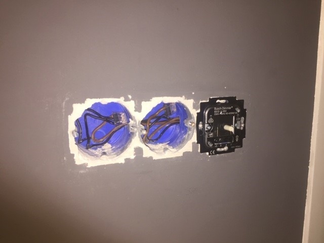

Zoals je ziet is er weinig spannend meer te vinden in de contactdozen. Voorheen zat er in elke doos nog een wandzender van KlikAanKlikUit. Maar sinds de overstap op het Hue Ecosysteem zijn de inbouwdozen een stuk leger achtergelaten op een enkel lasklemmetje na.

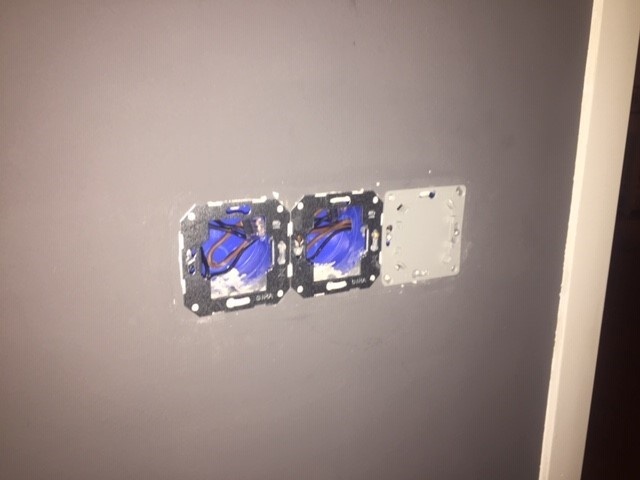

De montageplaten van het Gira systeem 55 geplaatst.

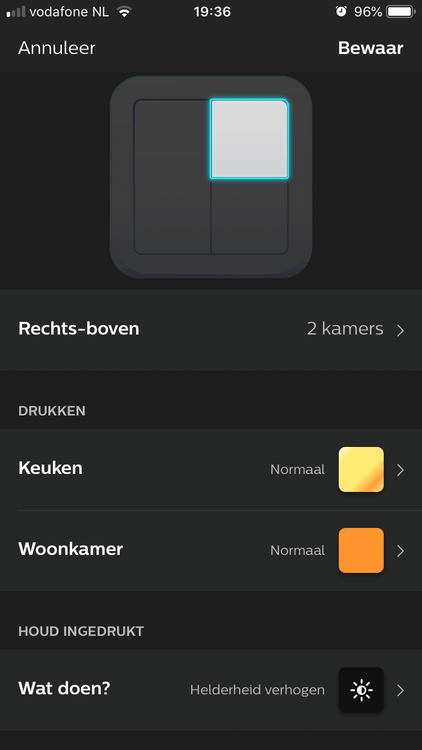

Het aanmelden van de schakelaar in de Hue app was kinderspel. Selecteer bij het aanmelden van een nieuwe accessoire dat je een 'Friend of Hue' schakelaar aan wilt melden. Dan kies je uit de lijst de Senic schakelaar. Je volgt de stappen zoals aangegeven worden op het scherm en de schakelaar is klaar voor gebruik. Wel moet je direct opgeven wat je met de knoppen zou willen bedienen. Ik was daar niet helemaal op bedacht. Gelukkig kun je prima achteraf bij de schakelaar zelf in de app zelf nog prima instellen wat je met de bedien elementen wilt bedienen. Ook de mogelijkheid om de ruimtes de dimmen nadat je voor een bepaalde scene hebt gekozen werkt zeer goed! Even de keukenverlichting iets feller zetten zonder je telefoon weer te zoeken werk zeer fijn.

De schakelaar zit in een luxe verpakking. Alleen al de verpakking straat uit dat je met een kwaliteits product te maken hebt. Het voelt solide en degelijk aan.

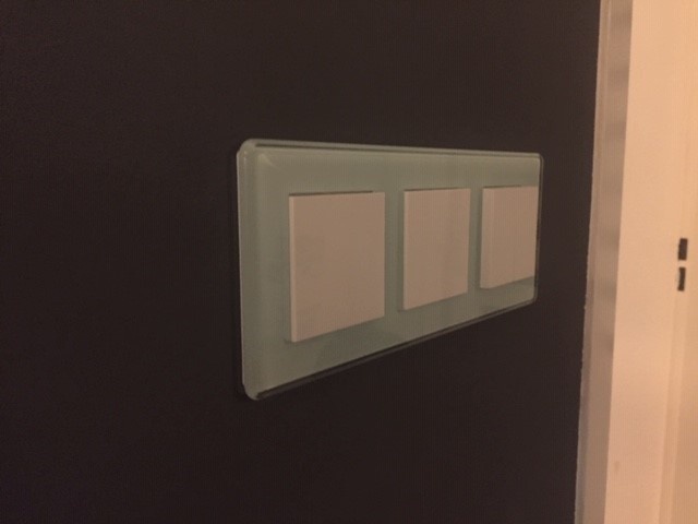

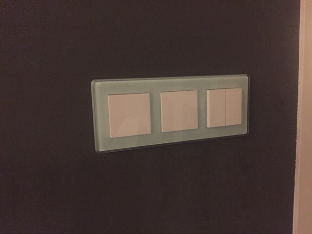

En het is afgemonteerd. We hebben destijds gekozen voor de Eprit Glas C serie van Gira. Een mooi afgewerkte lijn welke degelijkheid uitstraalt. Zeker ten opzichte van het standaard schakelmateriaal wat we hadden een upgrade!

Strak hoor, zowel jouw post als het eindresultaat _/-\o_

Dat ziet er strak uit, zoek dat eigenlijk oplossing zodat de extra afstandsbediening weg kan.
Je hebt nu dus twee blokken als een dummy aansluiting zeg maar, begrijp ik dat nu goed? Hoelang heb je op die batch moeten wachten trouwens?

Voor hele specifiek bedienwensen,zoals dat heel af en toe misschien een enkele lamp wat feller of een andere kleur wilt blijf je altijd de app nodig hebben op je telefoon. En in principe gaat bij mij thuis met een zon onder routine het licht vanzelf overal aan, en om een uur of twaalf overal benden weer uit. Maar als ik bijvoorbeeld in de nacht even in de keuken moet zijn voor iets voor de kleine, kan ik dus nu gewoon even makkelijk net als 'vroeger' het licht snel aan en weer uit zetten. Of als de kids naar school gaan en het nog donker is, kunnen we even makkelijk het licht aan zetten in huis zonder dat je weer op zoek moet naar je telefoon. Daar is dit vooral geschikt voor. Er komt er ook nog een in de hal bij de voordeur. Hiermee kun je dan het licht weer uitzetten als je 's morgens in de winter het huis verlaat.
Ik heb nu in het schakelmateriaal links inderdaad twee blind-plaatjes zitten nu. Wellicht kan ik er nog een Nul draad heen halen vanaf een lichtpunt, dan kan ik er ook nog eventueel een WCD van maken mocht ik dat willen in de toekomst.
Er heeft in totaal een week of zes gezeten tussen het moment dat ik betaald heb, en dat ik de schakelaar heb mogen ontvangen.

Ik heb van de duitse firma Senic (https://www.senic.com/en/friends-of-hue-smart-switch) hun Friends of Hue schakelaar mogen ontvangen.
Dit duurde wat lang omdat ik ingestapt was in de eerste productie-batch, en dit nam enkele weken in beslag. Het was voor de prijs gunstig, maar mijn geduld is heel erg op de proef gesteld. Echter is het zo ver en mocht ik van DHL mijn schakelaar in ontvangst nemen.
Ik heb specifiek voor deze schakelaar gekozen omdat deze in het systeem 55 schakelmateriaal van Gira past. Ik ben thuis over aan het gaan van het standaard Bush & Jeager bouwmarkt systeem naar een wat luxer materiaal. Deze door Senic geproduceerde schakelaar gaat mooi mee in deze transitie.
Tevens is er ook een drukknop te verkrijgen welke uit 1 geheel bestaat. Dan kun je slechts twee functies toewijzen ipv vier. Dit kan gewenst zijn om het zo simpel mogelijk te houden zodat ook je huisgenoten dit product kunnen waarderen.
[Afbeelding: 1]
[Afbeelding: 2]
[Afbeelding: 3]
[Afbeelding: 4]
[Afbeelding: 5]
[Afbeelding: 6]
[Afbeelding: 7]
[Afbeelding: 8]
Al met al kan ik zeggen dat ik zeer aangenaam verrast ben door de algehele kwaliteit van het product, het gemak waarmee je de schakelaar opneemt in het ecosysteem en de uitstraling die het met zich mee brengt. Al direct is de meerwaarde van dit product duidelijk. Zonder af te wijken van de standaard in huis is het Hue systeem nu echt compleet. Inderdaad is het zo dat je met een Hue Tap of Dimmer ook deze zelfde functionaliteit kunt verkrijgen. Maar wat mij altijd tegen hield was dan toch dat je ergens op de muur een afwijkend (en lelijk) ding hebt geplakt, welke totaal niet in lijn is met je huidige schakelmateriaal. Daardoor ligt je de dimmer of tap altijd ergens los in een hoek of een lade en daarmee steef je in mijn ogen toch weer het doel van een smarthome voorbij. "Meer gemak in je huis, maar zonder dat je er op wat voor manier dan ook last van hebt."
Ik hoop dat ik met deze review wat inzicht heb gegeven in dit product en mijn bijdrage heb kunnen leveren wanneer je twijfel aan de aanschaf van een Friends of Hue schakelaar welke in je huidige ecosysteem van schakelmateriaal past.

Leuke review en ik heb gisteren ook mijn eerste schakelaar van Senic geïnstalleerd (inmiddels al drie bijbesteld). Kan alleen maar beamen wat jij schrijft. Het is een mooi product, die prima past binnen het andere schakelmateriaal en ervoor zorgt dat iedereen weer begrijpt welke schakelaar ze moeten gebruiken.
Wel is het raar dat in de standaard Hue app ik geen scene kan toewijzen aan een long press op de rechter knoppen. Voor mij zou het mooiste zijn dat ik links aan en uit + dimmen kan bedienen en dan rechts 4 scenes kan instellen. Kan dat met All4Hue wel? Die app gebruik ik nu nog niet.
[Afbeelding: 1]
[Afbeelding: 2]
[Afbeelding: 3]
[Afbeelding: 4]
[Afbeelding: 8]

Wie heeft er ervaring in de combinatie van de Eltako FT55 (of FTE 215) en Jung AS500.
Als het goed is zijn deze dus compatibel, alleen vraag ik mij even af op wat voor manier. Kan ik de achterliggende houder/frame van de enocean module in een Jung raamwerk plaatsen en dan ook Jung wippen/knoppen erop zetten.
Of is het alleen het raamwerk en moet ik alsnog met de Eltako knoppen werken?

Met de friends of hue schakelaars zou ik graag op sommige plekken een enkele wip willen gebruiken alleen lijkt dit niet mogelijk te zijn. Iemand hier een oplossing voor?

Furfoot schreef op woensdag 13 november 2019 @ 16:25:
De enige oplossing die ik kan bedenken is een enkele wip nemen en de palletjes die op de switches drukken die je niet wilt gebruiken verwijderen, maar ik weet niet of die compatible met elkaar zijn
[ Voor 5% gewijzigd door bobjansen op 13-11-2019 16:39 ]

@Furfoot je kan natuurlijk wel beide kanten gelijk configureren.
  • Furfoot
  • Laatst online: 07-10 09:56
DukeBox schreef op woensdag 13 november 2019 @ 17:07:
Dit heb ik gedaan alleen als ik tegelijk de twee knoppen indruk reageren ze niet dus dan ga ik er van uit dat een enkele wip monteren daar niets in zal veranderen.

Furfoot schreef op woensdag 13 november 2019 @ 17:18:
Klopt, vandaar dat hierboven al werd aangeven om van 1 kant de palletjes te verwijderen.
Persoonlijk vind ik dit ook wel wennen sinds ik de normale schakelaar heb vervangen. Was een gewoonte om ‘s morgens bij binnenkomst woonkamer met 1 klap beide lampen (woonkamer en eetkamer) aan en uit te doen.
