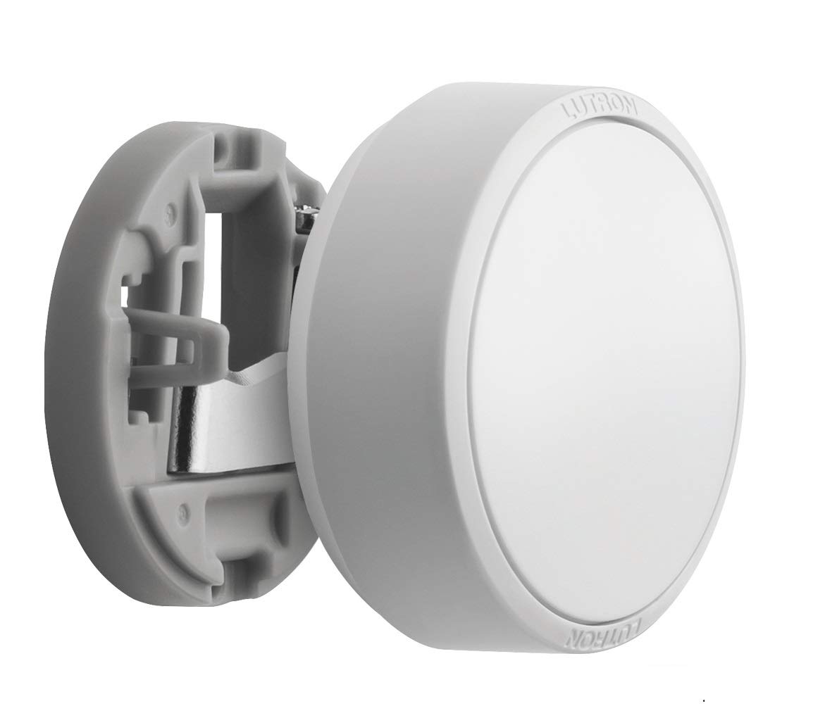

Hertog schreef op dinsdag 21 mei 2019 @ 11:46:
Lutron komt met een Friends of Hue dimmer die je over een (Amerikaans model) lichtschakelaar kunt plaatsen:
https://gizmodo.com/lutro...ne-of-the-most-1834891146
Op zich gaat die plaatsing in Nederland niet werken, maar volgens mij de eerste (Friends of) Hue schakelaar die met een draaiknop werkt. Benieuwd of dat vervolg gaat krijgen.
Een post met een baard, maar ik heb 'm zojuist besteld vanuit de VS! De draaiknop heeft een diameter van 38mm, gelijk aan een dimmerknop hier in NL. Dus als ie binnen is:
1) Schakel- en fasedraad aan elkaar met een lasklem;
2) Dimmerplaat bij bouwmarkt halen;
3) Koppelstukje in de vorm van een US-schakelaar printen;
4) Aurora erop en gaan!
Ten opzichte van een Hue Smart-knop is het niet goedkoop (60 USD na verzending en invoerrechten, exclusief verdere materialen), maar het lijkt mij zoveel intuitiever...
* Thijsmans vindt dat de bediening erg gericht is op de Amerikaanse markt en dat de Europese-stijl schakelaars achterblijven...
Afbeeldingslocatie: https://images-na.ssl-images-amazon.com/images/I/51B3-IMu5FL._SL1154_.jpg

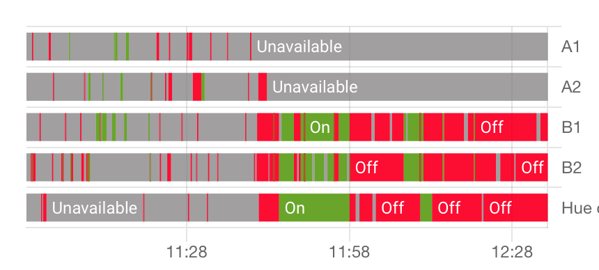

Afbeeldingslocatie: https://tweakers.net/ext/f/1cvD34Fnm7qCMCXB3U6oLT3n/full.png
Zoals je ziet ben ik druk aan het experimenteren. Grijs is niet bereikbaar, Groen is aan, rood is uit. Sommige lampen zijn dus het ene moment wel bereikbaar en dan weer niet. Heel apart.

  • Erik1971
  • Laatst online: 18-05 22:40
Erik1971
@Paulus07 & @robkrekel
Ik had laatst ook soort gelijk probleem (en komt ook om de x tijd terug) en met lampen die voor 100% zekerheid in bereik van elkaar staan, mijn vermoeden is dat de routing van de berichten (nodig bij unicasten, of te wel lampen uniek aansturen) in de fout gaat, dat ze in een soort van eindeloze loop blijven hangen (lamp 1 naar lamp 2 en weer terug naar lamp 1, ivp van lamp 2 naar bridge).
Oplossing is om de niet Hue Lampen (Ikea lampen, maar ook oudere LivingColors/Whites lampen) even voor ongeveer 30 seconden van stroom te halen en dan weer aan te zetten, dit lost bij mij meestal het probleem weer op!
Group (Broad) casten, gaat inderdaad altijd goed, dit komt omdat deze berichten niet middels (door de routers onthouden) routes worden doorgestuurd, maar naar alle zigbee routers (lampen) in bereik worden doorgestuurd, dus als de route corrupt is komen deze berichten alsnog aan!

Paul! schreef op woensdag 6 november 2019 @ 12:38:
Klopt, ben nu met Home Assistant bezig om de groep aan te sturen, dan werkt het wel goed. HA houdt ook bij hoe het gedrag van de lampen er uit ziet:
Aha nu ik je gedetailleerde logging zie, is dit niet het routing probleem waar ik zelf wel eens last van heb, maar heb je last van interference, waarschijnlijk Wifi (van de buren meestal ;)), om dit op te lossen moet je het ZigBee kanaal wijzigen.
Dit kun je vanuit de Hue App bij instellingen doen, selecteer Bridge, druk op "i" om in Bridge menu te komen en onderaan staat optie om ZigBee kanaal te wijzigen!
Success!
UPDATE: Zie dat lampen met een erg korte interval worden gepolled? Voor Hue bridge duurt het even, afhankelijk van de hoeveelheid lampen die aangesloten zijn, voordat alle zijn gepolled, kan zijn dat je meeting een vertekend beeld geeft!

Wallie schreef op woensdag 6 november 2019 @ 12:43:
Meer mensen ervaring met onbereikbare lampen in bepaalde armaturen? Ik heb hier thuis ook 3 E14 Philips hue lampen (white ambiance) die in een armatuur met metaal, willekeurig onbereikbaar werden (met de bridge er op 2m naast). Zitten nu in een andere kamer, in een ander armatuur, daar geen problemen. Lijkt dat sommige metalen constructies het signaal blokken.
Klopt, meetaal en RF gaan niet lekker samen en inderdaad een metalen verf of coating kan al genoeg zijn!
Soms kan het helpen om de armatuur fysiek te verdraaien in de richting van een andere lamp of de bridge!
  • Paul!
  • Laatst online: 07:06
ZigBee kanaal wijzigen had ik al gedaan, heb alle opties geprobeerd en hij staat nu op degene met het beste bereik...
Dat van dat 'Group casten' ga ik onthouden voor het aansturen van de lampen :)
Als ik lampen van de stroom afhaal en weer opnieuw inplug gaat het wel even goed, maar na een tijdje gaat het weer mis.
Ik zat er ook al aan te denken een stuk uit het armatuur te boren/zagen, maar ik betwijfel of dat veel effect heeft.
[ Voor 15% gewijzigd door Paul! op 06-11-2019 13:00 ]
  • Erik1971
Erik1971
Paul! schreef op woensdag 6 november 2019 @ 12:59:
Gebruik je de Hue Bridge om de lampen aan te sturen of een andere meer directe aansturing, want als je te veel Unicast berichten uit stuurt, dan kun je het netwerk over belasten, interval iets hoger zetten (langere time out tussen berichten) kan het probleem al oplossen!

  • Paul!
Erik1971 schreef op woensdag 6 november 2019 @ 13:02:
Ik gebruikte (tijdelijk) de Hue app (Hue bridge) om een routine aan te maken. Inschakelen van de lampen doet hij wel, maar uitschakelen niet. Nu via Home Assistant een 'automation' er in gezet die de lampen (als group) via de hue bridge in- en uitschakelt, dat werkt wel.
Ik heb het zelfde met 3 osram gu5.3 spotjes. Na een tijdje gaan ze kuren geven, in het begin 1 die niet meegaat totdat op den duur niets meer lekker reageert. Een power cycle lost het dan weer op maar na een paar weken begint het weer. Als er een alternatief van philips zelf was geweest had ik dat al meteen gedaan maar helaas.
Het vervelende is dat je ook niet kan instellen wat het gedrag moet zijn bij het power cyclen, anders had ik er allang een tijdschakelaar tussen gezet o.i.d..
