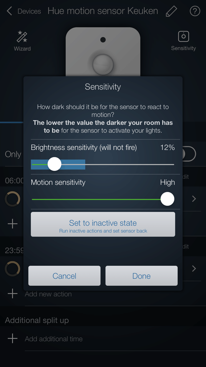

Is dit wat je bedoelt? (Dit is dus iConnectHue)
Afbeeldingslocatie: https://tweakers.net/ext/f/gecrdYs8pYEHLw59UZKjZ4lb/full.png
  • Sphinkx
  • Laatst online: 01-09 22:20
Dat is het @Tomba !

Tomba schreef op dinsdag 20 augustus 2019 @ 12:19:
Dat is toch het zelfde als in de standaard Hue app ?

Tomba schreef op dinsdag 20 augustus 2019 @ 13:04:
Als jij t zegt :p Die gebruik ik nooit dus kan er niks over zeggen.
Afbeeldingslocatie: https://cdn.macrumors.com/article-new/2019/03/hueadjustmentsettings-800x516.jpg
  • Sphinkx
@DukeBox maar met die instellingen gaat je licht enkel aan tussen 23u en 8u bij beweging. Dus voor 23u gaat je licht niet aangaan...

Je kan de tijd gewoon aanpassen of in meerdere tijdsvakken opdelen zodat hij dan anders reageert (bijv. overdag helder, 's nachts zwak).
  • Theo74
  • Laatst online: 12-11 12:07
Sphinkx schreef op dinsdag 20 augustus 2019 @ 13:11:
Exact, wat @DukeBox uitlegd is een combinatie van lichtwaarde t.o.v. schakelactiviteit. Als het donker genoeg is en er is beweging, dan mag de bewegingssensor een lamp aansturen.
Dit is dus geen instelling waarbij de interne lichtsensor van de bewegingssensor onder een bepaalde lichtwaarde 1 op 1 een lamp aan mag sturen, ook al is er wel of geen beweging.
[ Voor 17% gewijzigd door Theo74 op 20-08-2019 13:58 ]

  • DukeBox
DukeBox
Theo74 schreef op dinsdag 20 augustus 2019 @ 13:57:
Ik heb het niet getest maar als '100%' gevoeligheid op beweging gewoon er voor zorgt dat dat altijd aan is (onafhankelijk van of er daadwerkelijk beweging is) dan zou je de licht sensor puur als schemer schakelaar kunnen gebruiken.
Maar ik denk niet dat dat werkt ;)

  • Theo74
Kun je met deze HUE Labs formule de bewegingssenor ook nog gewoon apart programmeren?
Of neemt deze HUE Labs formule de bewegingssensor ook compleet over en wist alle instellingen?
Als 1 hond vecht om een been, dan is hij zeker schizofreen.

  • Theo74
Birdy D schreef op woensdag 21 augustus 2019 @ 08:52:
Dat zoek ik nou ook, is dat vrij eenvoudig te doen?
Inderdaad, @s e k zijn reactie vind ik ook interessant. Misschien een kleine uitleg hoe dit te doen?
Ik zoek in dit geval een routine om de lichtsensor in de beweginssensor apart als schakelaar te gebruiken.
Dus instellen dat onder een bepaalde lichtwaarde het licht aan gaat en boven een bepaalde lichtwaarde het licht weer uit gaat. Bij voorkeur eventueel ook nog gecombineerd met een tijdslot tussen xx:xx en xx:xx.
