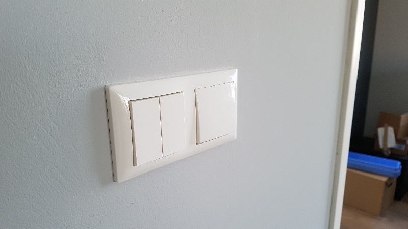

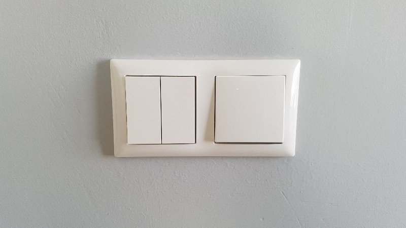

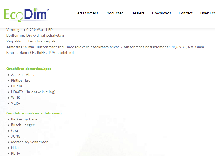

Misschien zie ik het over het hoofd in dit topic, maar wat is eigenlijk de beste manier om al je lampen te vervangen door Hue en je bestaande schakelaars door een Hue compatible apparaat? Ik wil uiteindelijk dat het mogelijk moet blijven om de schakelaar te gebruiken, naast de Hue app (zeker als je bezoek in huis hebt, die de App niet heeft). Als je dingen vervangt - nog advies met welke ;-)
  • sheane
UTMachine schreef op woensdag 17 juli 2019 @ 11:34:
Je hebt in feite een paar opties:
1) Friends of Hue schakelaars
2) Compatible schakelaars, bijv. van Busch Jaeger (https://www.goedkopermets...ng/zigbee-light-link.html)
3) Dimmers/Taps monteren waar eerst je schakelaar zat
4) Home Automation station (bijv. tablet met home automation software - dus een interface waarin je de lampen kan bedienen)
5) Volledige voice (iets minder handig met bezoek)
Heb zelf net mijn eerste FoH schakelaar (optie 1 dus), gecombineerd met optie 3 (en 5 is ook mogelijk). Merk dat veel mensen de schakelaars wel essentieel vinden (wederhelft en familie).
Mocht je Gira ST55 hebben dan kan het alleen door een Gira EnOcean inbouw set te vullen met de inhoud van een Hue tap. Ziet er zeer strak uit, maar kost je 60-70€ per schakelaar...

  • Xander
  • Laatst online: 23:11
Phorcys schreef op vrijdag 26 juli 2019 @ 07:47:
Ik zag dat iemand in deze topic al een vraag heeft gesteld of de philips module ook voor Balance SI werkend is te krijgen en heeft dit uiteindelijk gedaan met een combinatie van BJ en Jung.
Ik ben zelf gegaan voor een Hue Tap en een ombouwset van Voltus. Zelfde idee denk ik.
Nu zat ik te denken, als ik Busch Jaeger 6716 UJ-84 FOH bestel en alleen het binnenwerk gebruik en vervolgens deze bestel; ABB Busch-Jaeger Balance SI - Bedieningswip 2505-914 met daarbij horende afdekraam uit dezelfde serie, dan zou dit toch moeten werken? of denk ik nu te simpel? De 2505-914 is voor een inbouwserieschakelaar, wisselschakelaar en dubbele impulsdrukker.
Je denkt te simpel, de wip op zo'n FoH schakelaar is heel anders dan standaard wippen.
  • Phorcys
  • Laatst online: 13-11 11:16
DukeBox schreef op vrijdag 26 juli 2019 @ 09:13:
@Phorcys Het lijkt er op dat het past.. maar waarom bestel je het dan niet en probeer je het ? Een enkel setje is de hoofdprijs niet, zeker niet vergeleken met wat het je gaat kosten alles met Hue te gaan doen.
Is ook zo, maar dacht laat ik eerst hier vragen voordat ik een setje ga bestellen. Als hier gezegd wordt gaat nooit werken dan heeft het ook weinig zin natuurlijk ;0
Xander schreef op vrijdag 26 juli 2019 @ 09:18:
Aha was van mening dat het gewoon zou moeten werken vandaar ;0 Zo'n ombouw set zou ook kunnen idd maar moet dan wel passen met de huidige afdekplaat van 4. Moet alleen kijken of er dan kleurverschil te zien is. bedankt iig!
  • Xander
Phorcys schreef op vrijdag 26 juli 2019 @ 10:09:
Dit is met Busch Jaeger Balance SI.
Afbeeldingslocatie: https://tweakers.net/ext/f/MTLfu2nLpf2tl4KEw8uv0pyU/full.jpg
Afbeeldingslocatie: https://tweakers.net/ext/f/NqJ7RItgJRpA6HVuKtOsdM7u/full.jpg
De resize functie op mijn telefoon faalt alleen een beetje geloof ik....
[ Voor 7% gewijzigd door Xander op 26-07-2019 12:13 ]

  • Pascall_1
  • Laatst online: 12-04 21:15
https://www.ecodim.nl/eco...ave-smart-led-dimmer.html
Iemand deze al gezien. Lijkt ook met hue te werken en heeft zigbee en zwave aan boord.
  • robkrekel
  • Laatst online: 13-11 12:33
Pascall_1 schreef op vrijdag 26 juli 2019 @ 12:59:
Hue staat er wel bij iig:
Afbeeldingslocatie: https://tweakers.net/ext/f/fdlpgvpLqxNfCVqpaBcQM1LX/thumb.png

  • Phorcys
Xander schreef op vrijdag 26 juli 2019 @ 12:12:
Bedankt voor een voorbeeld, geeft me in ieder geval een idee. Zal waarschijnlijk of alle schakelmateriaal vervangen met de future lijn of fibaro dimmer achter de schakelaar zetten.
Thnx!
Dit heb ik ook geprobeerd. De FOH schakelaar besteld en de wipjes van Balance SI, maar dit past helaas niet. De wipjes hebben niet de juiste pinnetjes op de achterkant om de Enocean module te bedienen. Dus dat geld kun je je iig besparen.
De wipjes van Jung die hier eerder genoemd zijn, die werken uiteraard wel en zijn vrijwel gelijk aan Balance SI qua uiterlijk en kleur. Dat is dus een goedkope oplossing of de Voltus oplossing. Overigens lijkt het dan goedkoper om een Hue Tap te komen en deze uit elkaar te halen dan de FOH schakelaar van BJ.
De andere oplossing is idd het schakelmateriaal te vervangen door Future Linear, de wipjes van deze serie lijken wel te passen. Maar het vervangen kost je een aardige duit, plus de kosten van de FOH/Tap schakelaars.

  • Xander
robeeert schreef op zaterdag 27 juli 2019 @ 09:19:
Nee hoor, de normale wippen van de Future Linear serie passen ook niet, die zijn aan de achterkant precies hetzelfde als Busch Jaeger wippen uit andere series (die zijn dan ook allemaal bedoeld voor dezelfde basiselementen).
Alleen de wippen die bij de FOH schakelaar komen passen.
