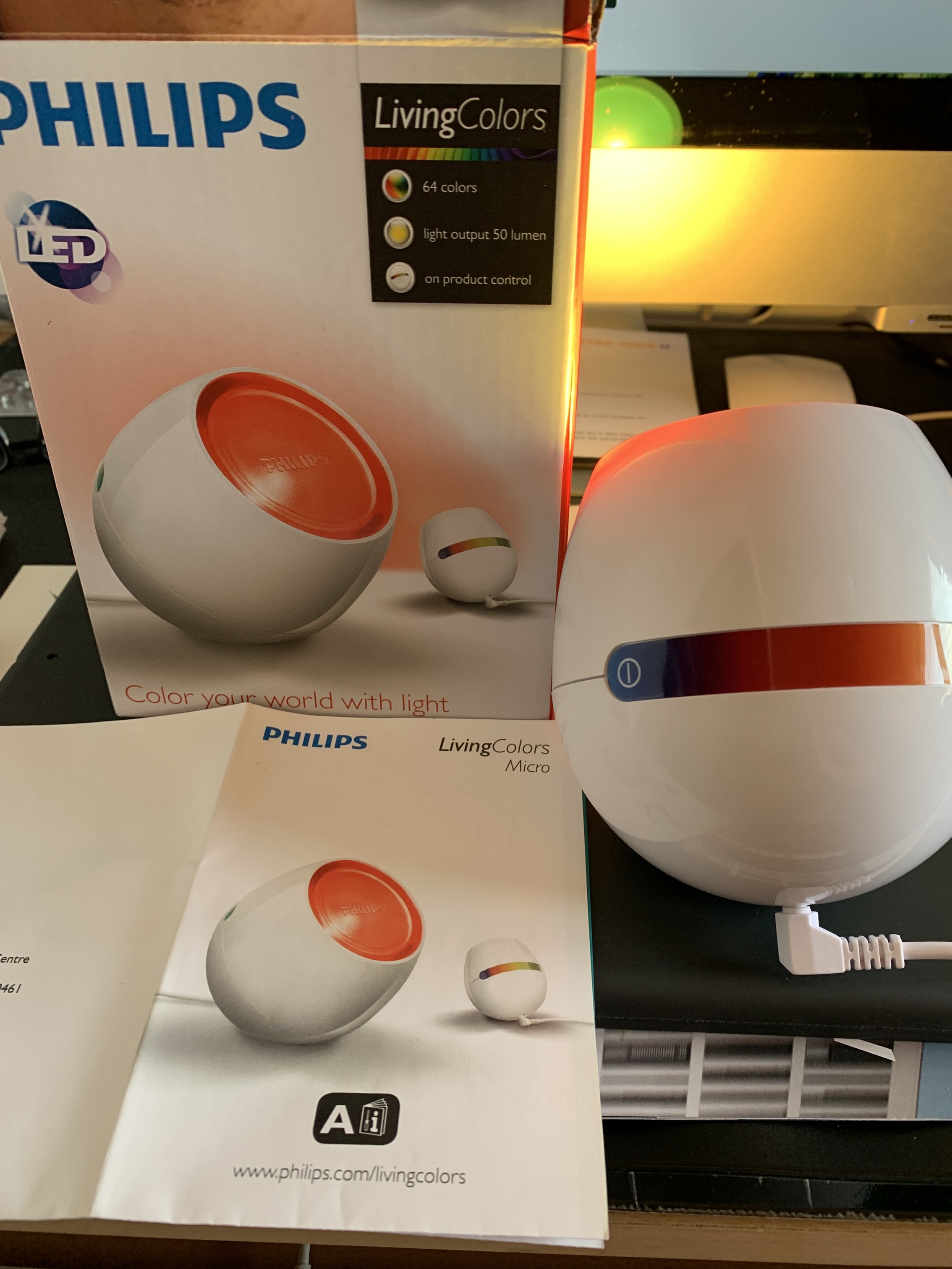

Reclameren bij Philips dat de 1ᵉ generatielampen 'nu al' kapot gaan, heeft toch wel een klein voordeeltje.
Nadat ik ze voorgerekend had dat mijn 2 kapotte lampen mij dus ± €20,- afschrijving per jaar hebben gekost, kreeg ik uit coulance een LivingColors Micro.
Deze is niet Hue-compatible!
Maar verder best wel geinig; je kunt hem instellen op een specifieke kleur of automatisch alle kleuren laten doorlopen.
Have Fun Funske
