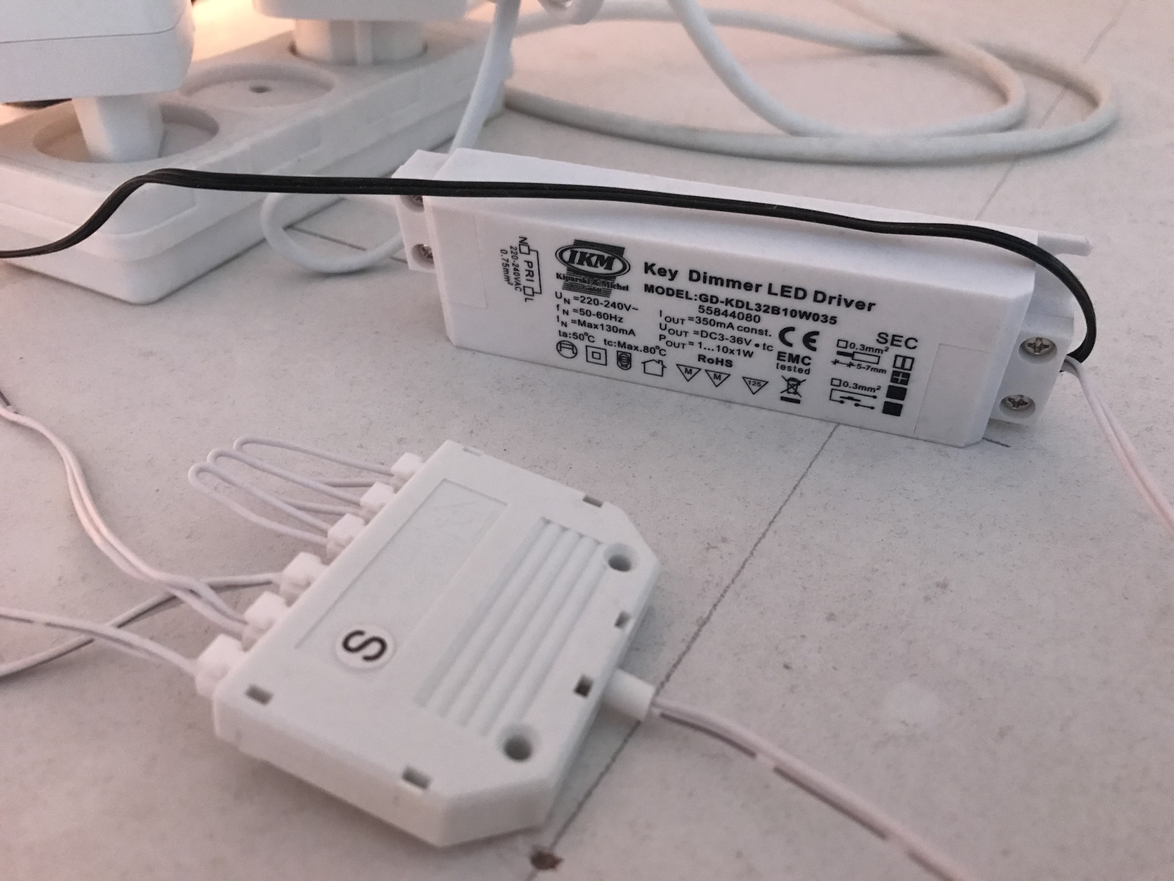

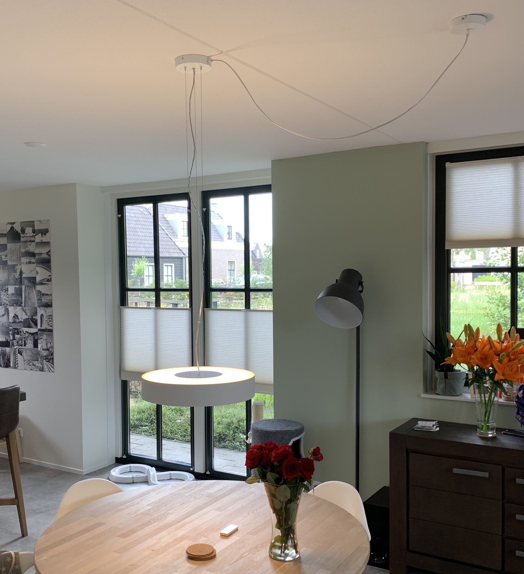

IJsbeer schreef op maandag 17 december 2018 @ 20:56:
Aansluiten was wel aparte trouwens, de handleiding van iCasa is gewoon niet gedetailleerd genoeg. Uitendelijk deze handleiding gevolgd: https://www.iluminize.com...ts/511-201-hinweis-02.pdf
Thanks voor deze handleiding, is inderdaad een heel stuk duidelijker dan de originele. Daarmee was het eigenlijk een fluitje van een cent.
Hou er wel rekening mee dat deze dimmer 3 draden nodig heeft: Blauw, Bruin en zwart. Vaak heb je maar 2 van de 3 aanwezig. In dit geval hing de schakelaar direct naast een wandcontactdoos, dus dat was makkelijk.
Zelf heb ik een nieuwe draad getrokken vanuit mijn lamp naar de WCD en hem daar aangesloten. Tevens gebruik gemaakt van lasklemmen. Waar ik verder ook nog tegen aan liep was het feit dat het redelijk krap was in de WCD. Uiteindelijk is het gelukt door eerst de dimmer te plaatsen en daarna de lasklemmen erlangs te duwen, met als resultaat:
Afbeeldingslocatie: https://tweakers.net/ext/f/a6fRJVlThXWIIqNRrWXDJjG0/medium.jpg
Afbeeldingslocatie: https://tweakers.net/ext/f/sSprMhvmiCYT472PBC03XAIH/medium.jpg
Afbeeldingslocatie: https://tweakers.net/ext/f/lCXTmAihb34QQ71mbdwIfzmP/medium.jpg
Nu heb ik het nog aan een 'normale' schakelaar hangen en dat werkt prima. De Puls schakelaar is echter al onderweg.
Edit: inmiddels ook de pulsschakelaar opgehangen en nu werkt hij nog beter. Bij eenmalig indrukken gaat de lamp direct aan/uit, waarbij de oude stand wordt bewaard. Bij het inhouden wordt de lamp gedimd / feller.
[ Voor 25% gewijzigd door rens-br op 10-08-2019 15:33 ]

Gisteren het ophangen van de Hue hanglamp Fair afgerond. Was nogal een uitdaging omdat het stroompunt niet boven de eettafel zit. Zelf vinden wij een kabelgoot niet mooi en hebben het dus op een andere manier opgelost. Namelijk door een transparante stroomkabel met een boog naar de hanglamp te brengen. Hiervoor heb ik een gat moeten boren in het metalen ophangpunt van de Fair. Vervolgens een trekontlasting erin en de draden aansluiten. We zijn erg blij met het resultaat!
Hanglamp Fair

Ik heb drie dimbare leds die ik graag wil aansluiten op mijn Hue systeem zodat ze ook gedimd in een scene kunnen (dus als ze aangaan zijn ze gelijk gedimd). Kan dat met de Zigbee 3.0 dimmer?
De led-driver is aangesloten op 220v (stekker). Aan de andere kant zijn de drie leds via een verdeelstekker op de driver aangesloten.
Moet ik nu de dimmer aansluiten tussen de 220v en de driver?
Een foto voor de verduidelijking:

La1974 schreef op maandag 10 juni 2019 @ 21:17:
Met de huidige driver denk ik van niet aangezien deze al een ingebouwde dim functionaliteit heeft (i.c.m. de druk knop die er bij hoort). En zover ik weet zijn er ook geen extern dimbare drivers met vergelijkbare output (3V t/m 36V).
Ik denk dat je met een zigbee driver de meeste kans maakt alleen is het minimale dim niveau verschillend (12V vs 3V).
Of in zijn geheel vervangen door een ikea tradfri driver met bijbehorende verlichting.
