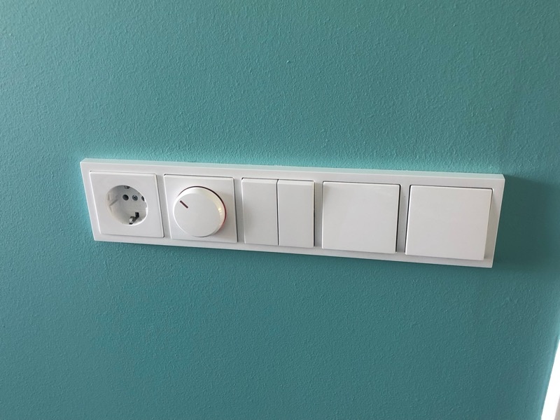

Dw1-nl schreef op woensdag 1 mei 2019 @ 10:49:
Schijnbaar heb ik Jung. Ik heb er even een foto van gemaakt [Afbeelding] Welke opties heb ik hiermee? Een dubbele schakelaar kan eventueel ook wel kan ik er 2 functies voor 1 lamp opzetten.
Ik ben niet zo bekend met Jung, is dit de CD500 serie?
Volgens mij is daarvoor niets beschikbaar om een Hue Tap in te bouwen. Meestal worden daarvoor delen van EnOcean wandzenders gebruikt en die kan ik in die serie ook niet vinden.
Voor de Jung A / AS serie zijn wel opties. Zie bijvoorbeeld vanardenne in "[Philips Hue] Ervaringen & discussie - Deel 2".
Jung heeft in de CD serie wel een eigen Zigbee wandzender: https://www.jung.de/nl/online-catalogus/374872415/. Deze kun je ook met Hue combineren maar komt wel met een hoop nadelen. De bridge heeft geen weet van deze schakelaars dus je kunt hem niet via de Hue app programeren, je kunt de schakelaar enkel rechtstreeks met lampen verbinden. Dit kunnen maximaal 10 lampen zijn. Scenes zul je moeten instellen via de wandzender zelf. Omslachtig, als je het mij vraagt. Maar misschien is het voor jou bruikbaar. Als je de handleiding download en doorleest krijg je een aardig idee wat je er mee kunt.

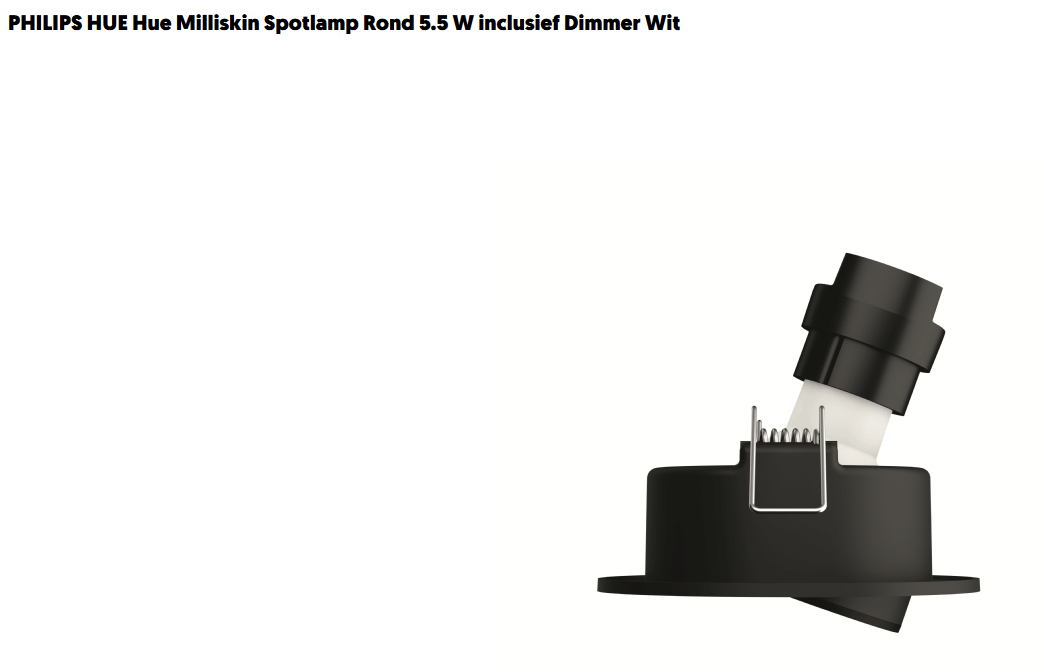

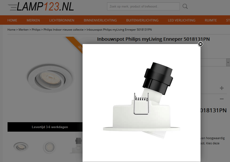

  • Zonnetje83
Ik wil graag een verlaagd plafond laten plaatsen met hue spots daarin.
Nu zie ik het en der miliskin inbouwspots, die zien er mooi uit. Die kosten ongeveer 37 euro.
Maar ik zie ook dat je losse gu10 hue spots kunt kopen.
https://www.coolblue.nl/p...nd-color-gu10-4-pack.html
Kun je die Zonder problemen In bijv de Philips donegal draaien?
https://www.karwei.nl/ass...t-3xgu10-nikkel/p/B583799
Of in niet-Philips hue armaturen?
De miliskin is namelijk duurder en ik lees nergens of die losse gu10’s in niet-Philips hue armaturen passen.
Heeft iemand daar toevallig ervaring mee?

Zonnetje83 schreef op woensdag 8 mei 2019 @ 10:28:
De GU10 White and Color lampen zijn fors langer dan een normaal GU10 spotje. Of dat zomaar gaat passen is daarbij dus maar de vraag. Bij armaturen in plafond heb je meestal los de ring in de plafond en het daadwerkelijke electrische circuit/waar je spotje in draait. Als je voldoende ruimte hebt tussen het verlaagde plafond en daadwerkelijke plafond/beton past dat dus wel. Heb je GU10 spotjes waarbij er wel een vaste afstand is tussen de buitenkant van het armatuur en waar je het spotje in draait heb je dus kans dat het spotje uit steekt. Qua diameter zijn ze in ieder geval net zo groot dus dat past wel. Alleen dus even opletten in de lengte/hoogte, als je inderdaad voor de White and Color wil gaan. De White Ambiance (dus wit en tinten wit), die bij de Miliskin spots zit, heeft v.z.i.w. wel de standaard lengte van de lamp en zou normaliter dus altijd moeten passen.
Heb zelf de enneper spotjes icm white ambiance gebruikt en dat zijn exact dezelfde als milskin:
Inmiddels ook gemonteerd, en dat gaat prima. Weinig gebruikt verder, want in babykamer, en die is er nog niet.

  • Zonnetje83
@RobertMe en @robkrekel : bedankt voor jullie antwoorden! Daar kan ik wat mee.
Ik ga maar eens snuffelen naar de verschillen tussen die Donegal en de miliskin. is toch de moeite waard om even te checken, je weet nooit :-)
Wel fijn om te horen dat je dus ook hue kunt hebben terwijl je de armaturen van een ander merk kunt kopen (wel rekening houdende dus met de diepte van de socket).
Lumiance Instar trend Swing 75 passen de Colors gewoon in (heb er zelf een stuk of 20 ;) )
