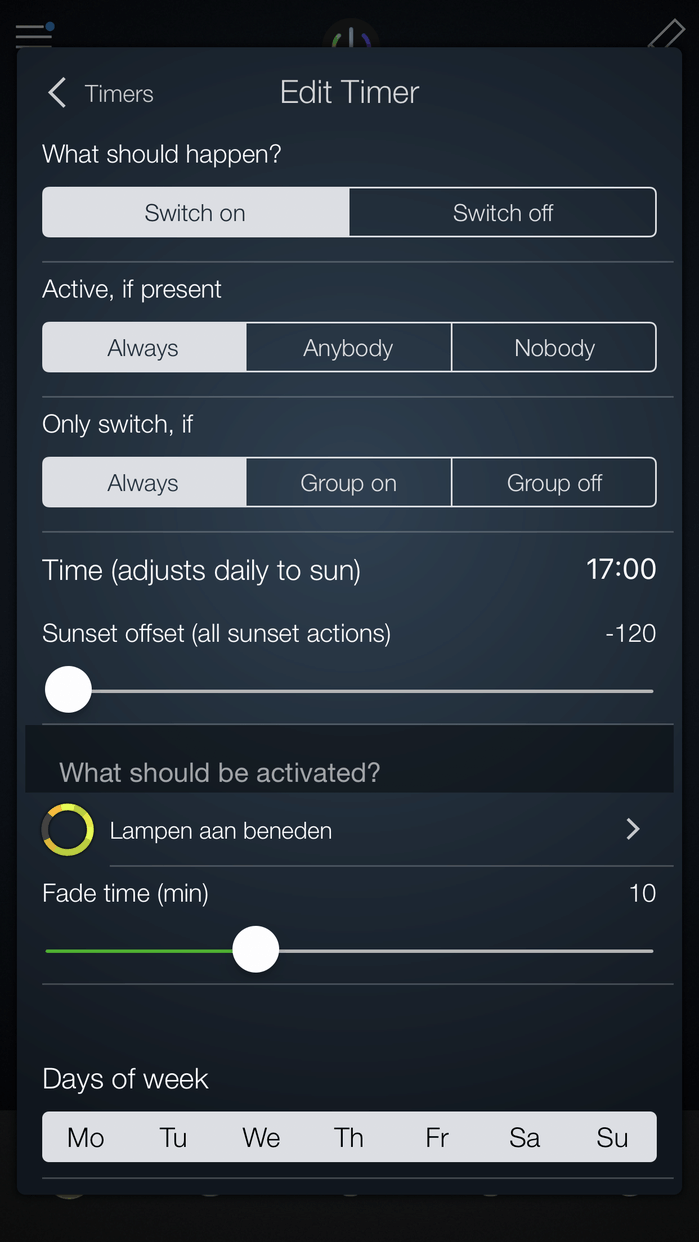

  • Tomba
  • Laatst online: 08:38
Tomba
funske schreef op dinsdag 26 maart 2019 @ 12:05:
Ik heb gezocht en geprobeerd maar kan dit niet vinden in iConnectHue.
Kun je mij vertellen hoe ik dit kan bereiken?
Alvast bedankt voor de moeite! _/-\o_
Het blijkt zelfs -/+120 minuten te zijn (Sunset offset):
Afbeeldingslocatie: https://tweakers.net/ext/f/LsBhXYT87idratBQEYnbSkTF/full.png

Tomba schreef op dinsdag 26 maart 2019 @ 13:50:
Nope, deze instelling is per timer, dus de ene timer (met lamp set a) stel je dan in op bv -60, de andere (met lamp set b) op -15.
Ook dat heb ik een paar keer geprobeerd, maar als ik de tijd dan in de ene verander dan wordt de andere ook aangepast.
Kun je anders een schermvoorbeeld laten zien van zo’n instelling van iConnectHue?
Have Fun Funske

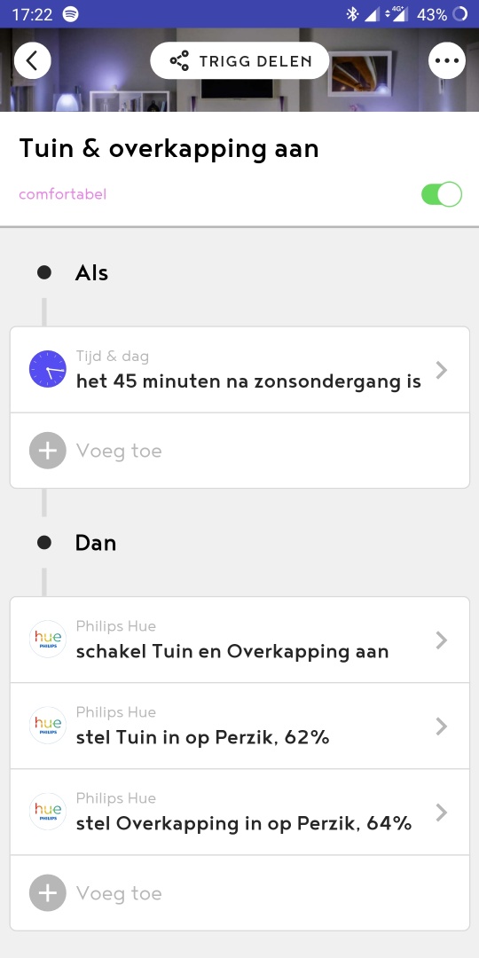

  • Nuevocasa
  • Laatst online: 10-11 18:43
funske schreef op dinsdag 26 maart 2019 @ 13:42:
Ja, dat is de standaard zonsondergang instelling, daar maak ik al een paar jaar gebruik van.
Maar waar ik op zoek naar ben is:
Ook in de Hue-app is zoiets niet te regelen, volgens mij
Daar kun je ook alleen maar aangeven hoe lang vóór zonsondergang je de lampen aan wilt doen.
Tenminste ik zie bij mij geen andere mogelijkheden...
Ik gebruik de app Olisto voor het aan laten gaan van lampen een x tijd voor en/of na zonsondergang. Je kunt dat per lamp en per ruimte instellen of meerdere tegelijk, wat je maar wilt.
Afbeeldingslocatie: https://tweakers.net/ext/f/69joIYGL4sgQ40r4geV1ADRC/full.jpg
[ Voor 12% gewijzigd door Nuevocasa op 26-03-2019 17:35 ]
  • Tomba
Tomba
funske schreef op dinsdag 26 maart 2019 @ 14:55:
Ik snap niet wat je bedoelt met ‘de ene’ en ‘de andere’, sorry. Ik heb verschillende timers in huis tov zonsopgang/ondergang met ieder een andere offset en dat werkt perfect. (Lampen in tuin gaan 45 minuten na zonsondergang aan, lamp in de gang 15 minuten voor zonsondergang en lampen in woonkamer als zon onder is)
  • funske
  • Laatst online: 31-01-2023
Tomba schreef op dinsdag 26 maart 2019 @ 17:47:
Daar snap ik dus niets van. Als ik voor mijn woonkamer een sunset-timer instel die 15 minuten eerder moeten aangaan en ik ga daarna naar de keuken en maak daar een sunset-timer aan en stel die in op 15 na zonsondergang, dan is de sunset-timer van de woonkamer ook ineens 15 na zonsondergang.
Geen flauw idee wat ik dan verkeerd doe?? :? 8)7

  • royaljoop
  • Laatst online: 07:29
Sorry foutje :(
[ Voor 98% gewijzigd door royaljoop op 27-03-2019 07:46 . Reden: vergeten te Quote dus ik probeer het bericht te verwijderen, maar dat kan niet meer... ]
  • Nuevocasa
funske schreef op dinsdag 26 maart 2019 @ 18:05:
Gewoon Olisto proberen ;) Zie mijn scherm print in het vorige bericht. Werkt erg simpel.
  • funske
Misschien moet je de ontwikkelaar een groot plezier doen en even vertellen hoe het jou gelukt is om met iConnectHue rond zonsondergang verschillende tijden te schakelen, want de ontwikkelaar zelf zegt dat het niet kan.
Hello Funske,
thanks for your mail.
We're pleased that you like iConnectHue:)
Unfortunately this isn't possible, this feature may come with a future update but we can't say when.
We have a long list of ideas and goals, realizing them takes a lot of time;)
Best regards Tom
oftewel met iConnectHue gaat het dus niet wat ik wil.
Ik ga het nu met Olisto proberen, daar schijnt het wel mee te kunnen.
Have Fun Funske
