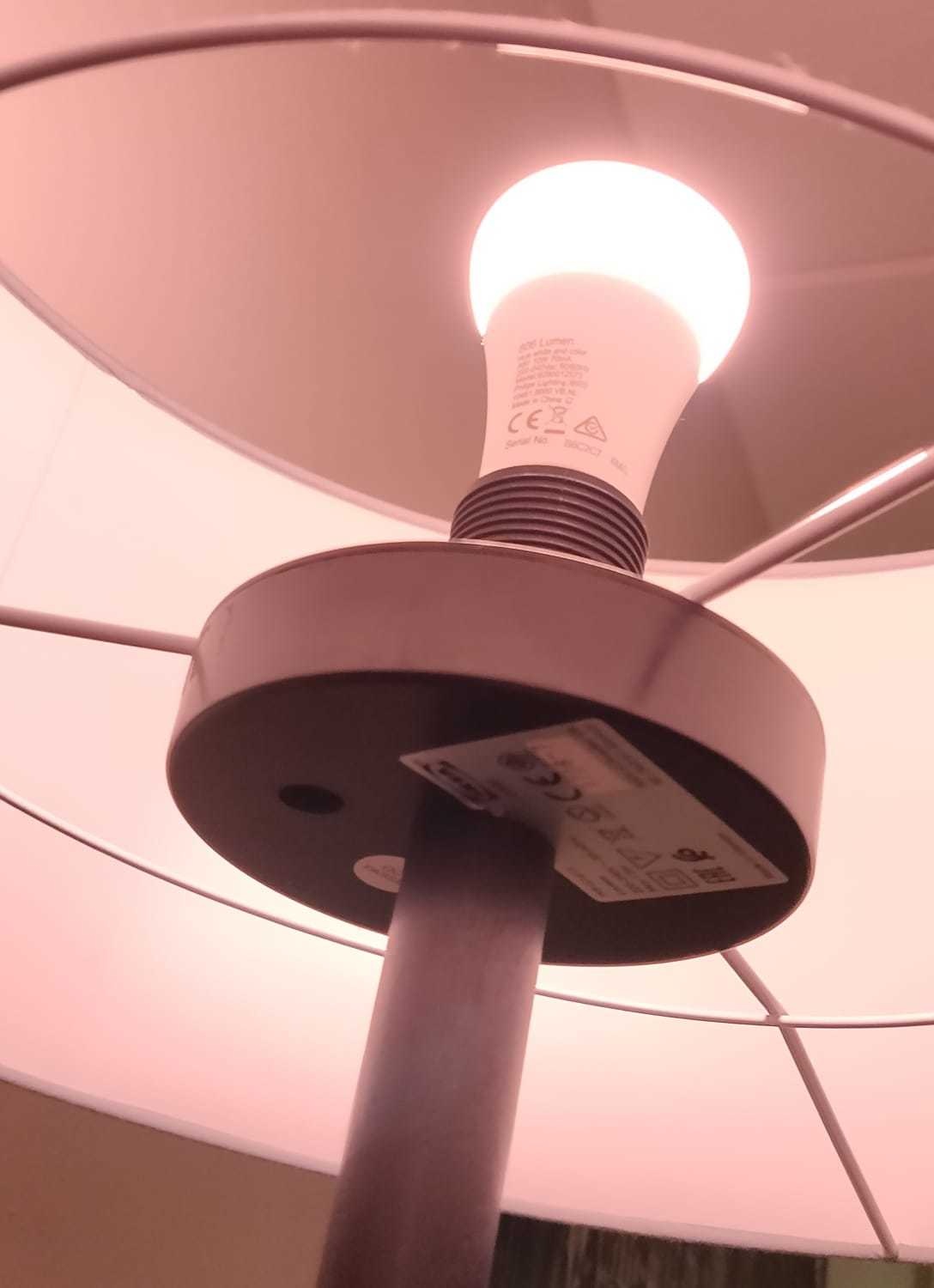

  • ndjong
Vraagje:
Ik ben erg gecharmeerd van deze lamp voet: https://m2.ikea.com/nl/nl...llampvoet-bruin-80302956/
Echter is dit een dimbare voet en zoals ik lees af te raden te gebruiken met een Hue lamp.
Iemand ervaring met het verwijderen van het dimbare gedeelte van de lamp? Ik zou de lamp wel open willen halen en de dimmer er tussenuit halen indien dit wat makkelijk te doen is.

ndjong schreef op zaterdag 19 januari 2019 @ 19:23:
Vraagje:
Je zal hem even goed van dichtbij moeten bekijken. Vanaf hier kan ik niet zien hoed eea. in elkaar zit en of je makkelijk in het gedeelte van die dimmer komt.
Kan het simpel open dan is bijpassen weinig werk denk ik.
Wel een hele leuke voet!
  • ndjong
i2Paq schreef op zondag 20 januari 2019 @ 12:41:
Het lijkt op 1 van de foto’s dat er 3 schroeven aan de bovenkant van de dimmer zitten:
Lamp
Ik ga aanstaande donderdag een lampje aanschaffen en proberen de dimmer er tussenuit te krijgen.
Ik zal de resultaten posten 😀
Vraagje:
Ik heb exact deze lamp. Ja, er zit een dimmer in dat dikke deel net onder de vitting. Deze kun je echter heel makkelijk open schroeven. Het dimmertje wat er in zit is vervolgens heel simpel er tussenuit te halen. Ik weet even niet meer of ik het met een kroonsteentje/klemmetjes gedaan heb, of dat ik het snoertje rechtstreeks aangesloten heb op de fitting.
-edit-
Ik zie dat je net gereageerd hebt :). Ja, dat is precies het ding waar ik het over heb. Daarin zit een klein dimmertje met daaraan dat draaistokje. Die haal je er heel simpel uit.
Lauters lamp
[ Voor 14% gewijzigd door Janoz op 20-01-2019 19:30 ]

  • ndjong
Janoz schreef op zondag 20 januari 2019 @ 19:26:
-edit-
[Afbeelding: Lauters lamp]
Geweldig! Dan ga ik twee van die lampjes halen aanstaande donderdag.
Heel erg bedankt voor je reactie!
-edit-
Stomme vraag, maar wat voor lampenkamp zet je zo'n voet? Wij houden van strak en modern en daar past een lampenkamp in mijn idee niet snel bij...
De voet vind ik overigens mooi en zou eventueel overschilderbaar zijn, maar een lampenkamp die ook nog eens mooi staat met een gekleurde hue lamp heb ik nog niet gevonden..
  • Janoz
  • Laatst online: 28-08 12:00
Janoz
Moderator Devschuur®
!litemod
Gewoon een grote effen. Zelf heb ik er 1 bij de praxis gekocht. Daar heb je ze in allemaal kleuren. https://www.praxis.nl/ver...q=%2Ffh_serie>%7Bbling%7D. Ik heb gewoon een paar kleurstaaltjes meegenomen om te kijken welke bij de rest van mijn interieur paste in mijn appartement.
-edit-
Waarom niet de dimmer laten zitten en gewoon vol open zetten? (100%) Als je er dan niets aan wijzigt blijft ie het toch gewoon doen?
  • Janoz
Janoz
!litemod
TheKerremenke schreef op vrijdag 25 januari 2019 @ 10:23:
- Verwijderen is uber simpel.
- Philips raad het af.
- Het zal niet de eerste keer zijn dat een dimmer bij vol open alsnog voor storing zorgt die de werking en de levensduur van de lamp aantast.
- Zolang het knopje er zit gaat er geheid iemand aan draaien.
