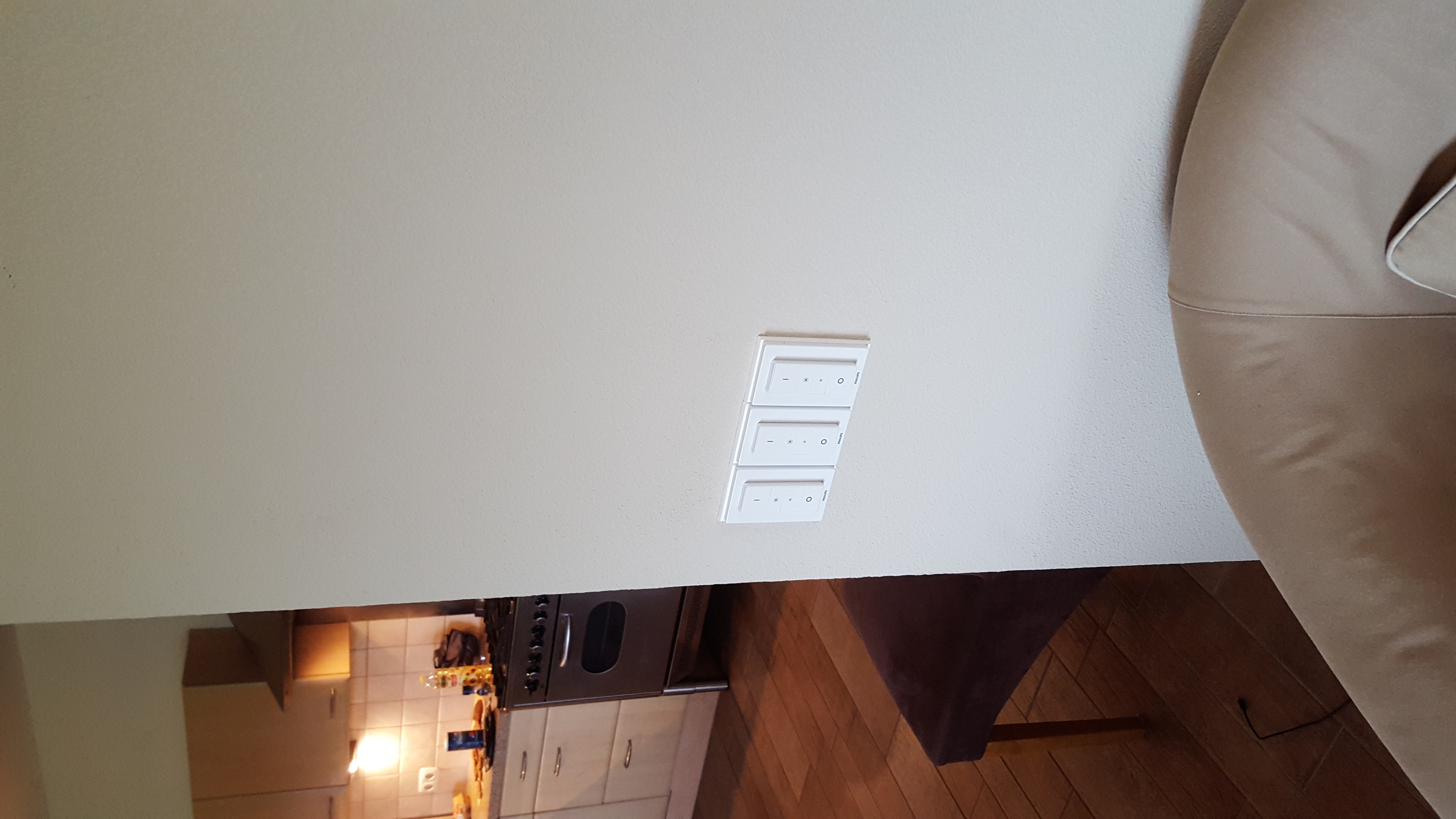

Werkt erg goed! Wat mij betreft wel een net iets te harde mechanische klik kwa geluid, maar technisch werkt hij super.

Niko schakelmateriaal heb ik ook in de keuken en in de woonkamer.
In de keuken geen FoH schakelaar maar wel alles vlak tegen de tegels.
In de woonkamer ook een dubbel frame waarbij de FoH schakelaar zelf op het behang zit in plaats van op een inbouwdoos (laatste foto). Zit gewoon vlak tegen de muur.
[Afbeelding] [Afbeelding]
