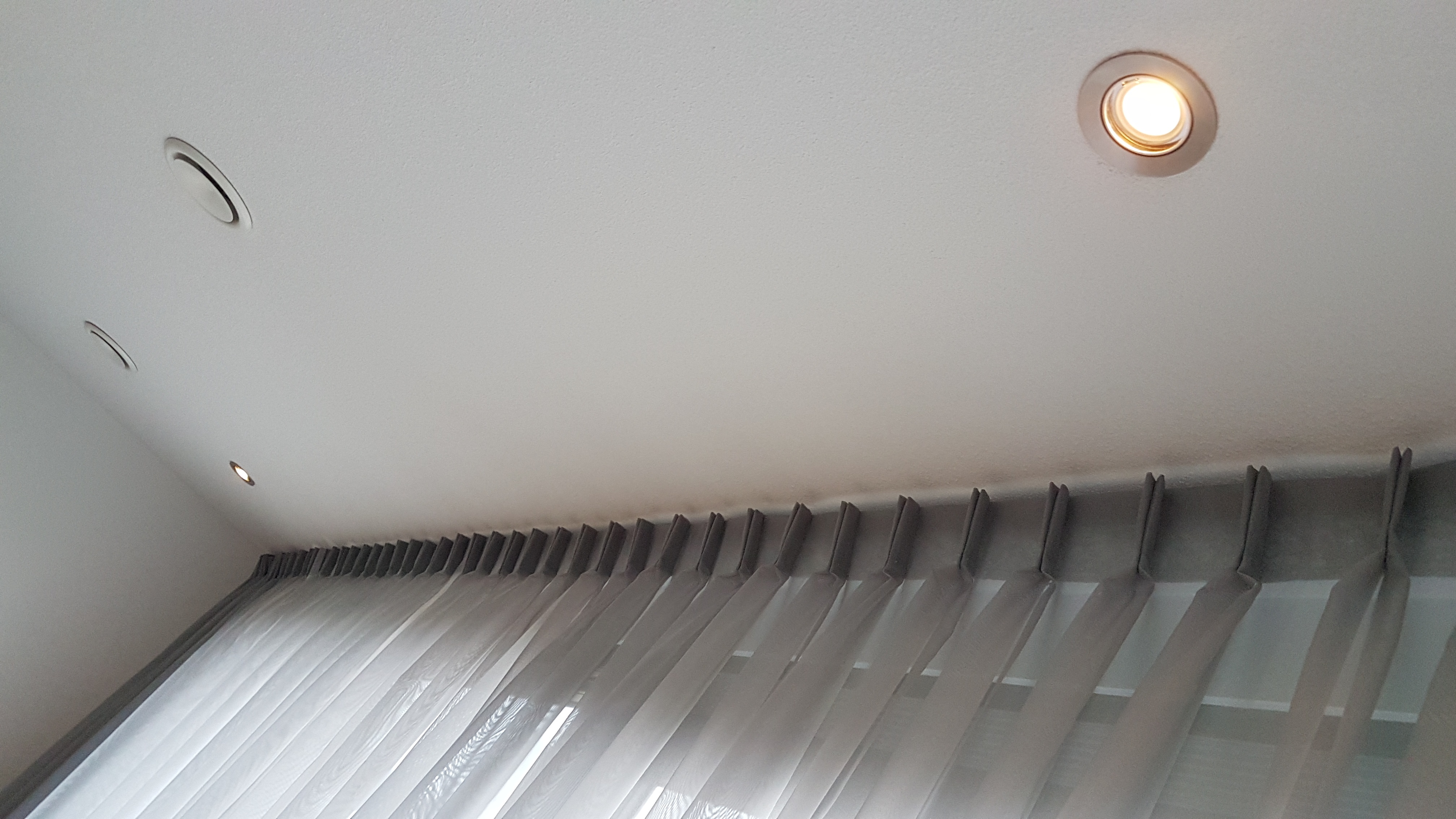

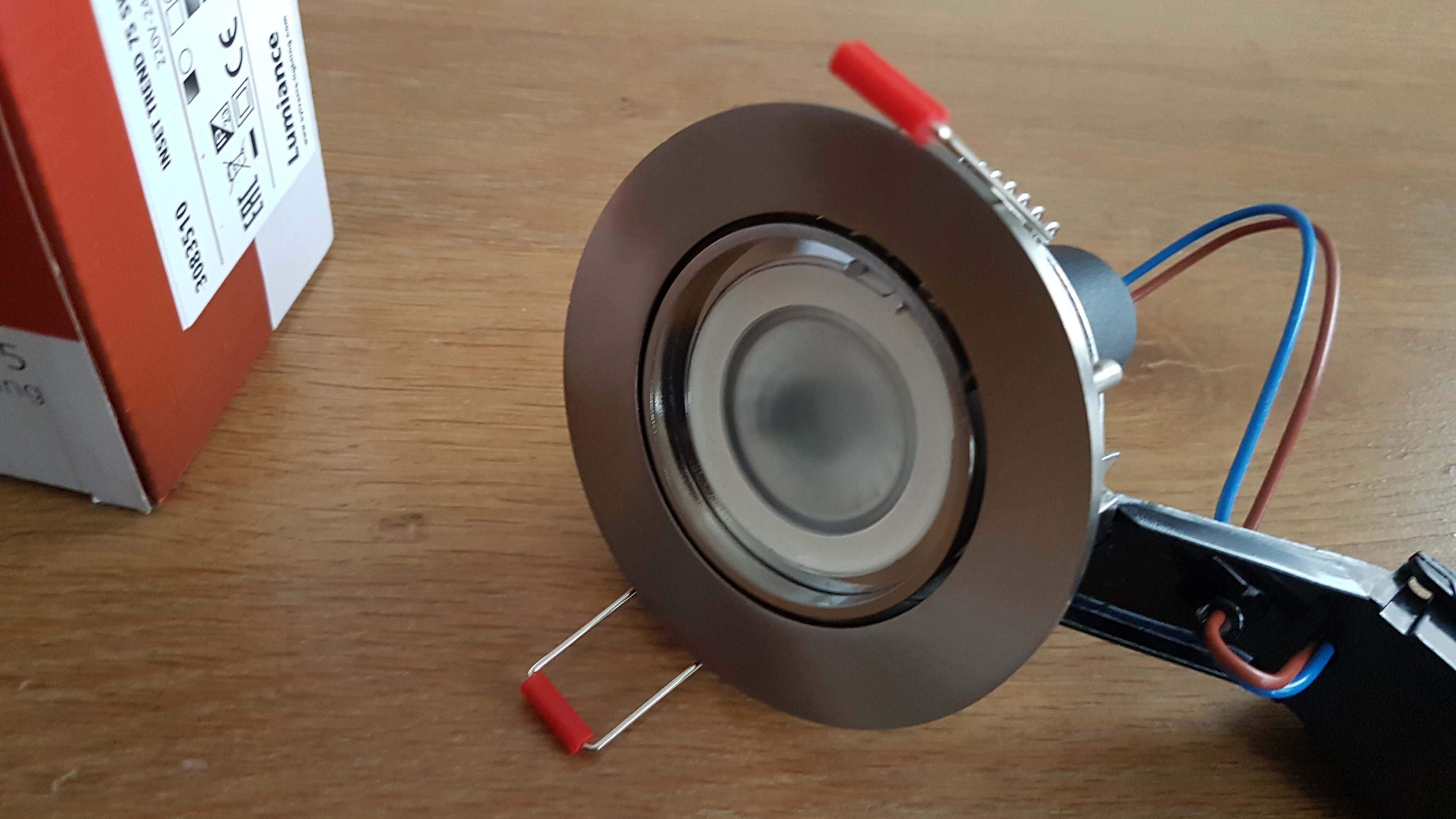

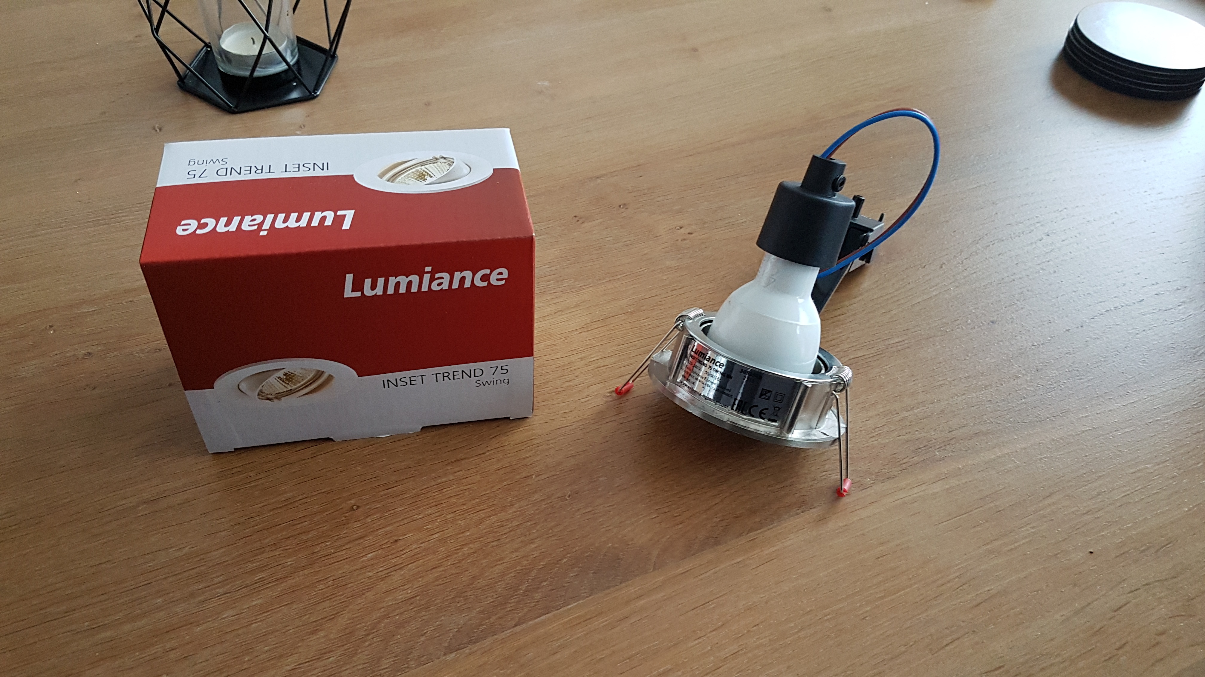

Heeft er iemand een goede oplossing voor Philips Hue i.c.m. plaatsing in de badkamer?
Ik wil graag de std. badkamerverlichting aan het plafond vervangen door Hue (middels opbouwspots 2-lamps).
Een spot hangt in het midden van de badkamer, waar IP44 sowieso zal volstaan. De andere hangt in een (open) doucheruimte, waar ik dus met IP67 moet werken.
Any ideas? Ik kan helaas geen geschikte oplossing vinden. Geen Hue-integrated spots, maar ook geen losse oplossingen...

Vandaag eindelijk de Lumiance Trend 75 swing spots ontvangen en ingebouwd. Bij deze idd de bevestiging dat de Hue GU10 Color v2 er ook in past. :)
De swing werkt ook gewoon met de spots ingebouwd.
Afbeeldingslocatie: https://tweakers.net/ext/f/DUnvCKoh40RJT9MUZwH0InL0/medium.jpg
Afbeeldingslocatie: https://tweakers.net/ext/f/GUMiX6T6ONYLxohvb1uj2HDN/medium.jpg
Afbeeldingslocatie: https://tweakers.net/ext/f/PLvJw8GIut7WEg3JeMwQs8yc/medium.jpg
Afbeeldingslocatie: https://tweakers.net/ext/f/dYyHlFyb9v3ULiFrI4oaA2kL/medium.jpg
