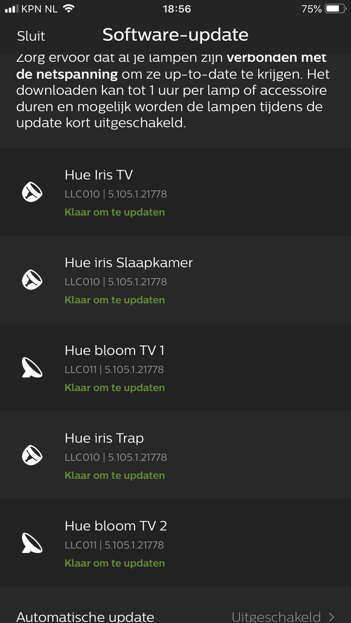

Tomba schreef op vrijdag 7 december 2018 @ 16:56:
Ik mis nu alleen nog de update voor de Bloom (LLC011) en de Iris (LLC010) nog :)
En nu niet meer :)

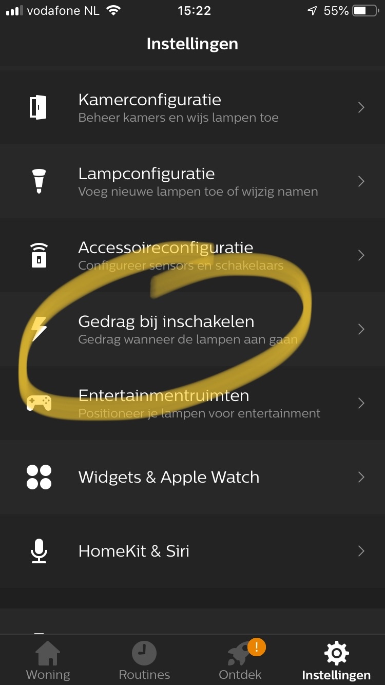

Direct in de tab instellingen vind je Gedrag bij inschakelen waar je het per ruimte kunt instellen.

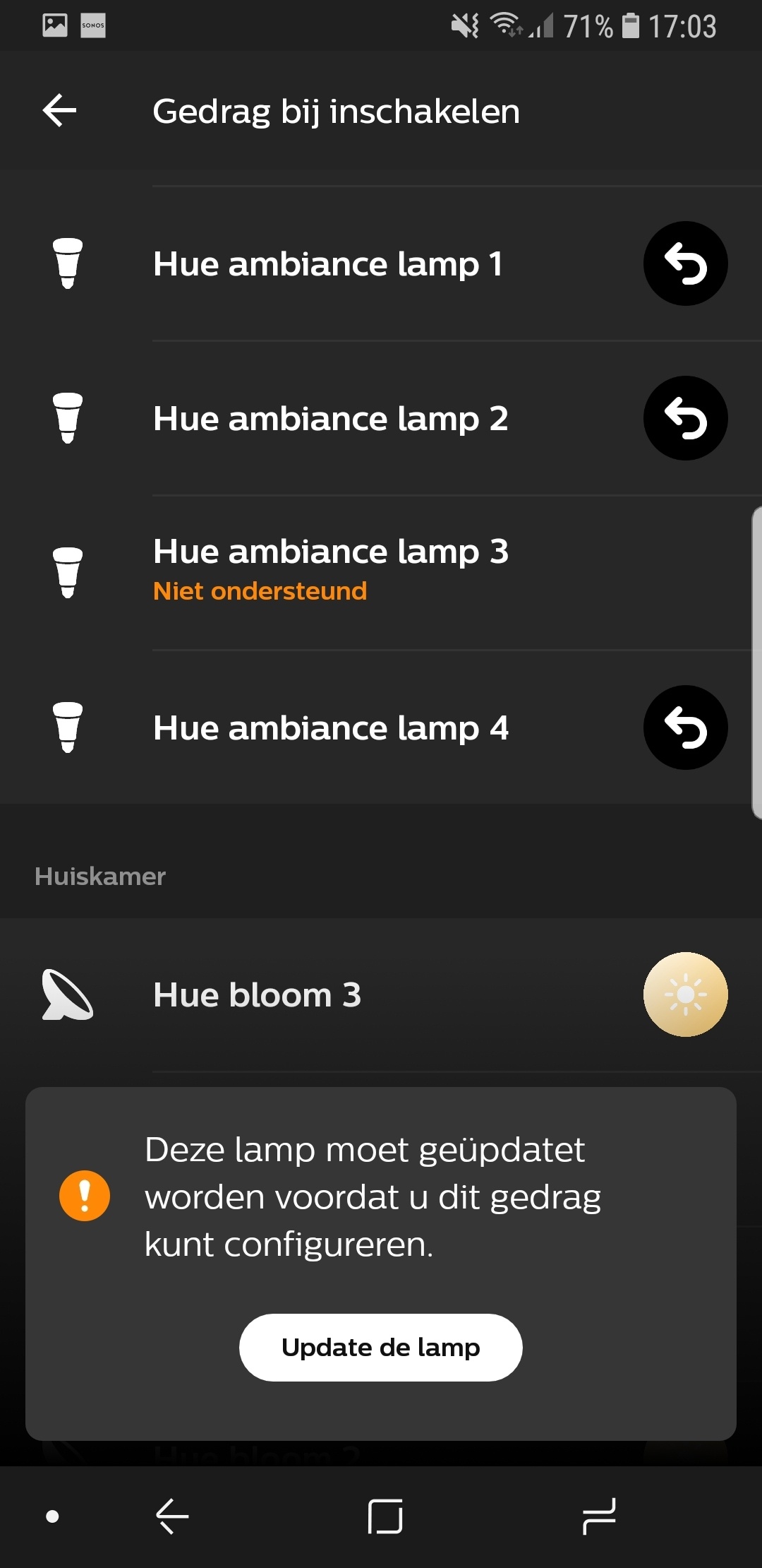

meesje schreef op donderdag 13 december 2018 @ 14:25:
Ik snap er ook niks van. Hier idem. Onder Instellingen is niks te vinden.
Afbeeldingslocatie: https://tweakers.net/ext/f/J60MpmHgfOvJhHYBGBEtl3Rh/thumb.jpg
zojuist remote de app bijgewerkt en hop ...
maar ik zie maar 2 instellingen
Philips Hue Standaard en Herstel naar Stroomuitval, Laatst gebruikte kleur en helderheid
[ Voor 13% gewijzigd door zeroday op 13-12-2018 15:28 ]

Enige idee waarom wij deze instelling niet zien 8)7? App versie is 3.11.0 en instelling is niet beschikbaar op zowel iPhoneX als iPadPro.

Geen idee, zie je bij 'ontdek' onderin ook geen uitroepteken stan met 'Wat is er nieuw' bovenin, daar wordt namelijk de power-on behaviour echt benoemd
anders app eens afsluiten, systeem uit, aan en nog eens opnieuw opstarten.

Net als @Hansie_P is deze optie niet aanwezig in de Hue app op iPhone en iPad. De lampen zijn de afgelopen periode voorzien van nieuwe firmware en vanmiddag de Hue app bijgewerkt.
Ik zag inderdaad wel een uitroepteken bij wat is er nieuw en keurig power on behaviour. Maar geen optie om dit aan te zetten.

Geen iOS hier. Maar Android. Optie is aanwezig in de app. Lampen hebben een update gehad. Maar het werkt gewoon (nog) niet. Er staat wacht een aantal seconden met uit en inschakelen. Maar op tig manieren geprobeerd, altijd terug naar standaard kleur/helderheid.
Heb je wel al je bridge opnieuw opgestart?

Juustem! Dat deed het em! Thanks!
Niet eens in me opgekomen |:(

Sinds vanochtend staat de optie voor power off behaviour wel in de app voor iOS. Er is niks veranderd/geupdate aan de app/bridge/lampen dus het lijkt alsof er nog iets open gezet moest worden aan de Philips kant voor iOS...
  • iMars
  • Laatst online: 20:31
iMars
Full time prutser
Hmmm, ik kijk naar software-update, alles up2date. Ik kijk naar de nieuwe functie "Gedrag bij inschakelen", alle lampen kan ik aanpassen, op 1 na: lamp in de gang.
Dit is een LWB006 met firmware 5.127.1.26420. En exact dezelfde lamp op de overloop: LWB006 met firmware 5.127.1.26420 kan ik wel weer aanpassen... :?
Twee dezelfde lampen, met beide dezelfde firmware, up2date... nja... zal wel met de tijd komen.
Hansie_P schreef op vrijdag 14 december 2018 @ 10:07:
Heb je toevallig autoupdate aan staan voor je apps? Ik had deze optie gisteren ook niet, en vandaag zag ik 'm ertussen staan. Zag dat de Hue app vandaag is geupdate (ik heb autoupdate namelijk wel aanstaan).

Ik ben hier thuis nu aan het klooien met de nieuwe functie die het power-on-gedrag bepaalt van de lampen, maar ik heb hier een 'HUE Ambiance' die een beetje moeilijk doet.
Afbeeldingslocatie: https://tweakers.net/ext/f/uGSDUmlhZzu7WAWQGdvOieRA/medium.jpg
Volgens de software moet deze voorzien worden van een update, maar de lamp is voorzien van de meest recente update (8-12). HUE is ook up-to-date. De lamp staat tijdens het configureren aan (of uit) en ik heb de lamp al eens even eruit gehaald en weer teruggeplaatst. Dat werkte niet.
Zie ik iets over het hoofd?

Yonix schreef op vrijdag 14 december 2018 @ 17:07:
Reset van de bridge heeft bij mij geholpen.
En anders ook de lamp nog een keer resetten.
Zelfde issue hier met een color spot. 3 uit dezelfde doos, 2 doen het perfect maar 1 niet. Allemaal laatste software alleen die ene krijgt de melding 'niet ondersteund' en verwijst me naar de software update (die er dus niet is).
Hue Bridge uiteraard gereset.

  • Pwain
Ik heb het gehad dat 5 GU10 lampen weigerde om de power-on behavior te tonen, ondanks dat ze op de laatste firmware hadden.
Bridge herstart, lampen spanningsloos gezet enzovoort. Niets werkte.
De enige oplossing was om de lampen te verwijderen in de app en nadien terug toe te voegen. Een heel omslachtig iets aangezien ik ook mijn scenes een beetje terug moest instellen (iConnectHue). Maar dit was de oplossing.

Pwain schreef op zaterdag 15 december 2018 @ 09:44:
Dank voor de oplossing ; van de 6 GU10's waren er 3 die bij mij ook weigerde ; verwijderen en toevoegen is inderdaad de enige oplossing ! _/-\o_

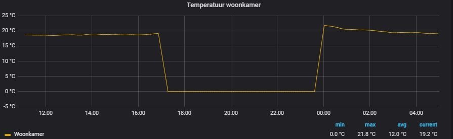

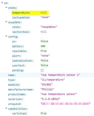

  • ThinkPad
ThinkPad
Ik lees via de API een bewegingssensor uit, zodat ik de temperatuur kan loggen. Nu zie ik alleen dat hij soms 'null' teruggeeft. Iemand dit wel eens meegemaakt?
Afbeeldingslocatie: https://tweakers.net/ext/f/1Y6BG008StXu0CphNBHYj3QJ/full.jpg
Duurt een paar uur en dan is het weer in orde :?
Afbeeldingslocatie: https://tweakers.net/ext/f/vSrumrdIq5UfI1bsY05ll8Of/full.jpg
Edit: gevonden. Dit gebeurt als je de Hue motion sensor via de app uitzet (zodat licht aan blijft als je dit normaal op motion laat schakelen). Zodra ik hem weer aan zette kwam er weer data binnen.
