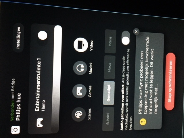

Een tip voor als je Hue Sync met muziek wil gebruiken:
Hue Sync voor muziek werkt blijkbaar doordat de computer het als een speaker ziet. Ik dacht in eerste instantie dat je 'm daardoor niet met Bluetooth kan gebruiken, maar als je eerst de Bluetooth-speaker selecteert als geluidsapparaat en 'm daarna terug op Hue Sync zet lukt dat wel :)
't Werkt trouwens verrassend goed, het "flitsen" van de lichten komt goed overeen met de opbouw van het liedje ondanks dat Hue Sync dus puur de geluidsoutput analyseert en niet 'weet' welk liedje er draait.
Afbeeldingslocatie: https://i.imgur.com/FnZeDYt.png
[ Voor 22% gewijzigd door BleuZ op 31-05-2018 19:38 ]

Zojuist weer even geprobeerd. Als ik Netflix afspeel in Chrome (en dus niet in de Windows 10-app) werkt Hue Entertainment wel.
Hier een foto van de foutmelding als ik de Windows 10-apps gebruik (krijg hem ff niet gedraaid, sorry):
Afbeeldingslocatie: https://tweakers.net/ext/f/3qnmmc0RdNBVOuKoyzxUEZr7/full.jpg
Ook krijg ik wat “onbekende fouten” waardoor de Hue entertainment-app zelf afsluit.
[ Voor 55% gewijzigd door Rallye op 02-06-2018 14:49 ]

Rallye schreef op zaterdag 2 juni 2018 @ 14:39:
Ook hier dezelfde foutmelding, de lampen blijven werken totdat je het beeld op beeldvullend zet
(en dat wil je juist met kijken)
Ik heb het probleem bij Ziggo Go app en de Netflix app (uit Windows 10 store)
Bij de KPN iTV app blijft het wel werken

Is er ergens (gedetailleerde) informatie te vinden over de verschillende werking in de Hue Sync app tussen game en video mode? Het is lastig met het blote oog waar te nemen wat er verschillend is tussen deze twee.
Ook is mij niet exact duidelijk wat het verschil is tussen subtiel, gemiddeld, hoog of intens. Ik zie dat dit met reactietijd en helderheid heeft te maken, maar iemand gedetailleerde informatie over de exacte verschillen tussen deze 4 standen?
Ook mis ik nog een optie in de app waarmee je kunt aangeven dat de lampen altijd aan moeten blijven. Gisteren tijdens een donkere scene in Detroit: Become Human begonnen sommige lampen constant aan/uit te knipperen omdat er weinig licht was te zien op het scherm. Dit werk erg afleidend. en je wil dit alleen indien het beeld volledig zwart is.
In Huestacean kun je bijvoorbeeld een minimum brightness aangeven. Op deze manier voorkom je dat lampen volledig uitgaan. De interface is misschien wat minder mooi maar met betrekking tot individueel in te stellen opties wint Huestacean het dik van Hue Sync. Dit soort opties wil ik ook graag in de Hue Sync app terug zien.

Ze moeten volgens mij hun settings nog wat beter finetunen. Of een soort advanced mode waar we zelf waardes kunnen invoeren. Zou ook fijn zijn indien ze aangeven wat er exact anders is tussen de huidige opties.
Ik heb gemerkt dat op subtiel de helderheid van de lampen over het algemeen iets minder is. De kleuren wisselen nog altijd even snel wat dat geflikker kan veroorzaken, maar de wisseling tussen helderheid gaat wel weer heel langzaam indien je subtiel kiest.
Dus als je een hele felle scene hebt en direct daarna een donkere scene gaat de helderheid via een langzame transitie van fel naar donker over een seconde of 2. Maar indien tussendoor kleuren in beeld zijn worden die wel weer direct weergegeven. Op Intens wisselen zowel de helderheid als de kleuren direct.
Ik mis een optie zodat ook de kleuren op een rustigere manier in elkaar overgaan.
