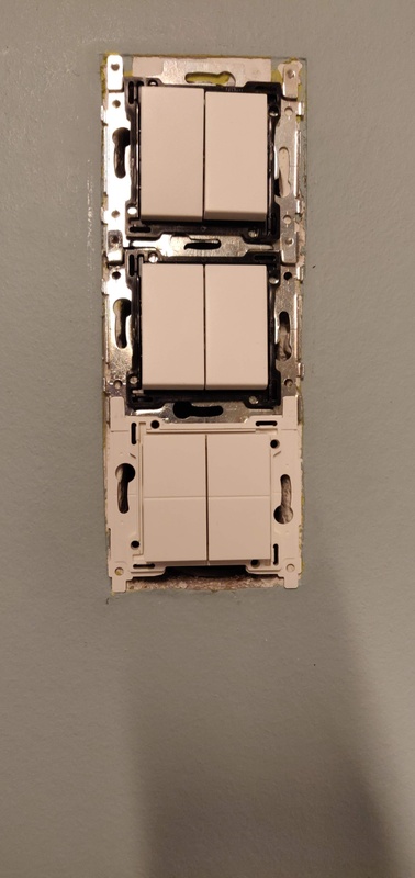

Hallo iedereen,
ik ben nieuw op deze site en op zoek naar wat hulp m.b.t. de Niko Hue schakelaar.
Deze kan je monteren met dubbelzijdige tape of schroeven. De inbouwdozen hier hebben
echter geen schroefgaten of de mogelijkheid om schroeven te gebruiken.
De plastic basisplaat hangt dus los waardoor de afwerkingsplaat ook los zit.
Het ziet er dus niet uit.
Ik had gedacht een blindplaat met klauwen te monteren (lekker stabiel en stevig) en daarop de
schakelunit te plaatsen, maar dat werkt niet.
Bestaat er een niko basiselement of alternatief met klauwen waar de Hue schakelaar wel op past?
Dank!

Een inbouwdoos zonder schroeven is waarschijnlijk geen inbouwdoos ;) Kan je misschien een foto van de doos maken ?
Mogelijk dat dit iets voor je is:
https://www.livolo.nl/a-5...-bevestiging/#description

Het probleem is ook dat de basisplaat van de schakelaar plastic is :|
Afbeeldingslocatie: https://tweakers.net/i/7SCjQtcVUDP5cYLfTAwdUQLUoBo=/x800/filters:strip_icc():strip_exif()/f/image/3JnKvHmb8D5m5yKKeoNlPgyF.jpg?f=fotoalbum_large
Afbeeldingslocatie: https://tweakers.net/i/H1IMObiZV0V0I_9nNkX9D7GdZo0=/x800/filters:strip_icc():strip_exif()/f/image/LKWlKDwuzN3sporPTH8Dug18.jpg?f=fotoalbum_large
Afbeeldingslocatie: https://tweakers.net/i/5acARcfER-i-9_9Ylqf2mnqdfK4=/x800/filters:strip_icc():strip_exif()/f/image/j9oHFvIiYYme9UTUw3cfk86j.jpg?f=fotoalbum_large

Je hebt inderdaad geen inbouwdozen, je nirmale schakelaars hebben een klemsysteem, waarmee je ze vast kunt zetten. Ik zou het onderste gat dichtmaken met gips en daar de nieuwe schakelaar op plakken. Beter nog is om normale inbouwdozen te plaatsen.

  • DennusB
Hier een setje Senic switches ontvangen, maar nu vraag ik me af hoe ik dit monteer op de plek van een oude schakelaar. Hoe krijg ik dat grijze plaatje er af ?
Afbeeldingslocatie: https://tweakers.net/i/n8JN2q_M4jCh_yyho9U1qGIeLoE=/x800/filters:strip_icc():strip_exif()/f/image/lCQ1CBzZe7LEA7DGu1lL6QPs.jpg?f=fotoalbum_large
  • Obelixxx
  • Registratie: Juli 2020
  • Laatst online: 30-10 10:14
DennusB schreef op vrijdag 11 december 2020 @ 13:17:
Volgens mij wip je er eerst de knoppen aan de voorkant af, daarna zou het zichzelf moeten wijzen
  • DennusB
Obelixxx schreef op vrijdag 11 december 2020 @ 13:20:
Kijk, dit zocht ik. Dat helpt enorm, dankjewel!
