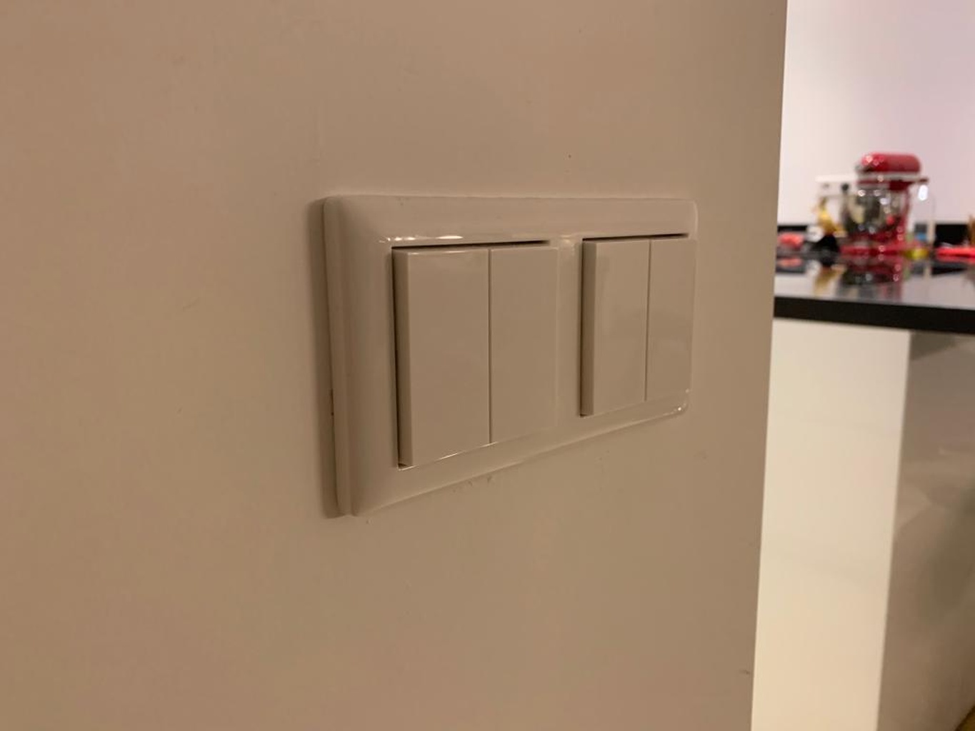

  • barber
Verwijderd schreef op donderdag 19 november 2020 @ 17:57:
Heeft iemand hier toevallig een foto van een gira Senic 55 friends of hue schakelaar aan de muur?
Met een Gira 55 Standaard dubbel afdekraam:

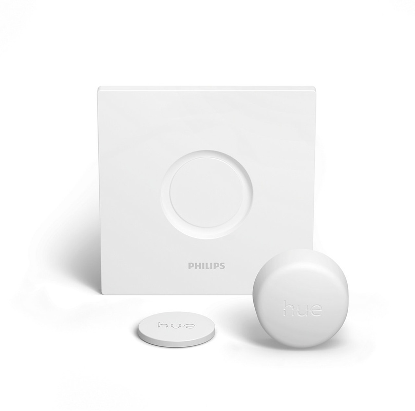

Een dimmer switch kost niet heel veel, zie pricewatch: Philips Hue Draadloze Dimmer Die kun je plakken op een Attema grondplaat, zie eerder in het forum.
  • barber
U2psv schreef op zaterdag 21 november 2020 @ 10:03:
Deze kan je de bestaande schakelaar mee vervangen? Ik zoek namelijk schakelaars waarmee je de hue aan en uit zet, maar ik hoef niet met meerdere tap mogelijkheden voor scenes, snappen ze thuis niet O-)
Begin volgend jaar wordt mijn huis opgeleverd en wil meteen alles vervangen.
Ik heb ze in de plaats van bestaande schakelaars gedaan. Draadjes doorverbonden met een lasklem.
Deze hebben geen draden of batterijen, wekken stroom op dmv het indrukken van de knoppen.
Enige lastige is dat het een puls wipschakelaar is, meeste bezoekers drukken de eerste keer in het midden om een of andere reden, ipv boven of onder.
Maar ik heb het simpel gemaakt voor bezoekers. Boven indrukken is groepje lampen aan, onder is groepje lampen uit. En dan van links naar rechts voor het woongedeelte, eetgedeelte, keuken en bar.
Daarnaast voor het gezin wat "geavanceerdere" mogelijkheden zoals andere scenes als er daarna nog een keer wordt ingedrukt, of alle lampen aan en uit als beide knoppen tegelijk worden ingedrukt of een bepaalde voorkeursscene als je een knop lang ingedrukt houdt, zodat je niet door de verschillende scenes heen hoeft te gaan.
Overigens worden de meeste lampen ook via routines aan en uit gezet, dat werkt prima voor het woongedeelte, maar voor de keuken en de eettafel wil ik wat meer controle welke lampen wanneer aan gaan en wat voor soort licht, zoals andere verlichting bij eten dan bij het uitoefenen van een hobby aan tafel.

Ik heb dat exacte probleem opgelost met een Hue Button. Die valt over de bestaande inbouwdoos heen, dus is eenvoudig te plaatsen. En de kosten zijn relatief klein. De button is een gewoon knopje effectief, dus iedereen snapt het direct, echter kan je het gedrag gebaseerd op tijd laten aanpassen.
Het ziet er alleen wel anders uit, en in het donker als je de muur aftast wil hij hier nog wel eens los laten en dan ligt je lichtknop op de grond :D
Los van die minor inconveniences, is dit een oplossing die mijn vrouw ook toestaat. En dat wil wat zeggen :D

barber schreef op zaterdag 21 november 2020 @ 22:38:

Zou je hiervan een foto kunnen delen 🤞🙏 — ben namelijk heel erg benieuwd of dit mooi over een https://www.niko.eu/nl-be...98-5dda-acb2-99345b73596e heen past.

Nou, die haal je er dus af. Je schroeft dit direct op de lasdoos er onder.
Een foto hier heeft niet zoveel zin, het is letterlijk dit plaatje direct op de muur:
Afbeeldingslocatie: https://tweakers.net/i/ifq8GJodSBxsx60T1vzw5zUosmU=/fit-in/x800/filters:strip_icc():strip_exif()/i/2003171946.jpeg?f=imagegallery
Nou vooruit dan:
Afbeeldingslocatie: https://tweakers.net/i/s2PF1NwY1VQRoA1Z8BQEGnCTeJQ=/800x/filters:strip_icc():strip_exif()/f/image/rnKoczij8gy9bDKkIA6ta7vV.jpg?f=fotoalbum_large
De lamp heeft dus altijd spanning, die lus je door er achter in de lasdoos. Deze is puur optisch dat je die op dezelfde plek erop schroeft. En het gedrag van de button is of tijdsafhankelijk, of afhankelijk hoe vaak je erop drukt, dat gedrag is goed in te stellen. En de button is ook weer niet zo duur, dit is een keer te experimenteren.

Er is nog een mogelijkheid om de Smart Button te gebruiken in combinatie met een standaard pulsschakelaar van welk merk dan ook. Hierbij komt wel wat soldeerwerk kijken. Smart Button kost 20,- schakelaar zo'n 8,- inclusief raampje en schakelwip.
1. Button uit elkaar halen.
2. Twee dunne kabeltjes aan de contactpunten van het schakelaartje op de printplaat solderen.
3. De kabeltjes door een nieuw gat in de behuizing van de smart button voeren en geheel weer in elkaar zetten.
4. Kabeltjes in de contactpunten van de schakelaar.
5. Schakelaar inbouwen in de muur.
Heb het zelf nu bij 3 schakelaars goed werken en maar 1 Smart Button gesloopt door gebruik van te dikke kabeltjes.
Interessant idee, ga ik eens naar kijken, niet heel relaxed om het batterijtje te vervangen, maar verder lijkt het me een handige oplossing.

Ik ben de app van iConnectHue aan het instellen naar mijn wensen, fijne app, kan alleen 1 ding niet helemaal krijgen zoals ik het wil.
Ik heb een Smart Button in de eetkamer, ik wil deze graag instellen als volgt:
- kort klikken: aan/uit
- ingedrukt houden: dimmem +/-
Op zich krijg ik dit goed voor elkaar. De uitdaging zit hem in het feit dat ik graag zou willen dat hij 's avonds een andere scene start bij de eerste klik dan overdag. Is dat mogelijk? Of kan dat alleen door het als volgt in te stellen:
- klik 1: scene A
- klik 2: scene B
- klik 3: uit

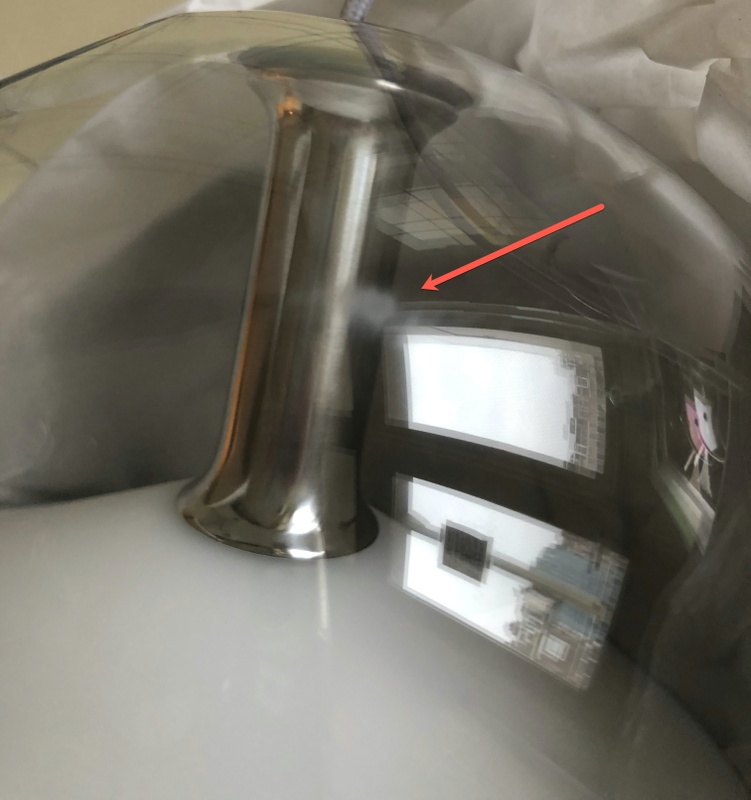

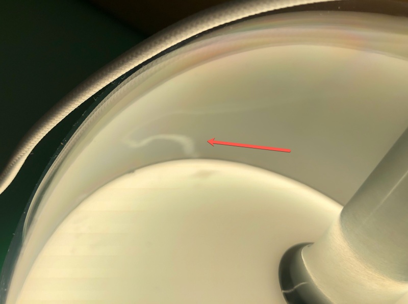

Greatsword schreef op zaterdag 14 november 2020 @ 12:30:
Zijn er toevallig nog meer mensen die deze lamp hebben?
Heb er vandaag 3 binnen gekregen maar ze hebben alle 3 kleine krassen of soort van vet vlekken op het doorzichtige plastic.
Geprobeerd weg te poetsen met een zacht micro vezel doekje maar het gaat helaas niet weg.
Lijkt wel of die dingen met de hand in elkaar zijn gezet en de krassen/vlekken aan de binnenkant zitten.
Inmiddels weer 3 verschillende ontvangen en ze hebben echt allemaal dit soort mankementen.
Lijkt dus echt om een productiefout te gaan.
Echt zonde wat dit is natuurlijk een type lamp dat je mede koopt vanwege het design, dus dan is het extra storend.
Afbeeldingslocatie: https://tweakers.net/i/FTy0bVvdJ_DheGbVt1vwj_tWAbI=/800x/filters:strip_icc():strip_exif()/f/image/2lStfz2QuuS4TUskUfVsmPY0.jpg?f=fotoalbum_large
Afbeeldingslocatie: https://tweakers.net/i/bzHpu5UxbZ0zF9_JorH6KoAllGk=/x800/filters:strip_icc():strip_exif()/f/image/luYXHuM6WIBsE2c9gg5oCx9R.jpg?f=fotoalbum_large
Afbeeldingslocatie: https://tweakers.net/i/TISPuJ1vnPbKXsQSSyzL6ZcHvYE=/x800/filters:strip_icc():strip_exif()/f/image/0TTB0OqvQyZn83trALtrkfp3.jpg?f=fotoalbum_large

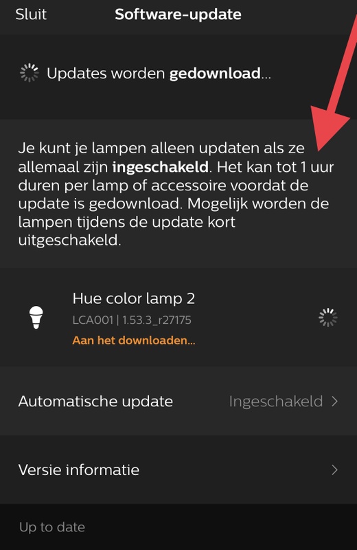

Sinds deze nacht is de update voor adaptive lighting toegevoegd aan mijn bridge (1941132070).
Echter ben ik niet volledig overtuigd van deze functionaliteit of zie ik iets over het hoofd.
Ik heb een scene "work" waar ik 2 GU10 spots (white ambiance) op 100% heb. Dit heb ik aangepast naar de "adaptive lighting" maar doorheen de dag is er dus niks veranderd.
Wel merk ik als ik via de home app de helderheid omlaag trek, het inderdaad "donkerder" wordt van kleur.
Maar hoe trigger je dan de "kleurschakeling doorheen de dag"? Ik zou juist verwachten dat dit tussen 7h en 9h wat oranje/geel is, 10-16 vrij wit, en vanaf 16h terug naar geel/oranje gaat? Nu lijkt dit enkel maar te werken door zelf de helderheid aan te passen.

Goedendag allemaal,
Heeft iemand hier een beetje knappe oplossing voor?
Mijn schakel materiaal is Jung AS500.
Ik vind de hue smart dimmer prima om te gebruiken.
In de rest van het huis is alles doorgelust met een las klemmetje, met daarbovenop een montage plaat waar de dimmer switches op zit.
Echter kan dat bij deze dubbele doos niet want daar passen geen 2 montage platen naast elkaar. 2 switches naast elkaar werkt ook niet, want die zijn te smal.
Ik dacht misschien metalen plaatje en dan de zijkanten van de inbouw doos een beetje bij gipsen, maar vind dat wel een beetje erg extreem.
Vervangen door button heb ik aan gedacht, maar die hebben tot zover ik weet niet de mogelijkheid om door verschillende scènes te switchen? En daarvan weet ik nu ook niet direct of ze naast elkaar kunnen
Friends of hue ook een optie, maar dan moet het ook wel in een dubbel afdek raam passen.

nemesis09 schreef op dinsdag 24 november 2020 @ 18:14:
Goedendag allemaal,
Deze? https://www.samotech.co.u...ips-hue-wireless-dimmers/
Of deze: https://www.samotech.co.u...or-european-light-switch/ maar dan komt je dimmer horizontaal.

Hier wat foto’s die ik hier eerder al plaatste: guido66 in "[Philips Hue] Ervaringen & discussie - Deel 3"

Ik dacht is een grapje of als waarschuwing voor mensen met een langzame/slechte WiFi verbinding maar hij is echt al bijna een uur bezig 8)7 WTF?!
Afbeeldingslocatie: https://tweakers.net/i/V_rV8mG_80On47WT53lvfgWqv0E=/x800/filters:strip_icc():strip_exif()/f/image/BrFqNaomA2JKFUOvxSgcwmQx.jpg?f=fotoalbum_large
  • sam45
  • Laatst online: 19:27
Greatsword schreef op woensdag 25 november 2020 @ 20:15:
Reden is niet trage wifi maar eerder de beperkte bandbreedte van Zigbee/beperkte resources van de lampen :)
  • Alekz87
  • Laatst online: 07:49
Zie dit scherm al 3 dagen zo staan. Gebeurd vrij weinig
iPhone 3G, Samsung Galaxy S2, HTC One M7, HTC One M8, Samsung Note 4, Samsung Galaxy S7 Edge, Oneplus 3T, iPhone X, Apple Watch Series 2, Apple Watch Series 6, iPhone 12 Pro, iPhone 14 Pro, iPhone 16 Pro, Apple Watch Series 10.
  • ManiacsHouse
  • Laatst online: 22:34
ManiacsHouse
Scheisse!
Nee hoor is geen grap. Gaat ontzettend traag soms. Toen ze die update pushten waarbij onder andere de power-on/off behavior werd geintroduceerd duurde het bij mij dagen voordat alle lampen de update uiteindelijk hadden. Tis geen dikke wifi die in je lamp zit hè :)
Alekz87 schreef op woensdag 25 november 2020 @ 20:48:
Voor 1 enkele lamp? Da's wel heel traag... App eens killen en lamp van stroom halen? En dan weer proberen?
[ Voor 16% gewijzigd door ManiacsHouse op 25-11-2020 21:04 ]
