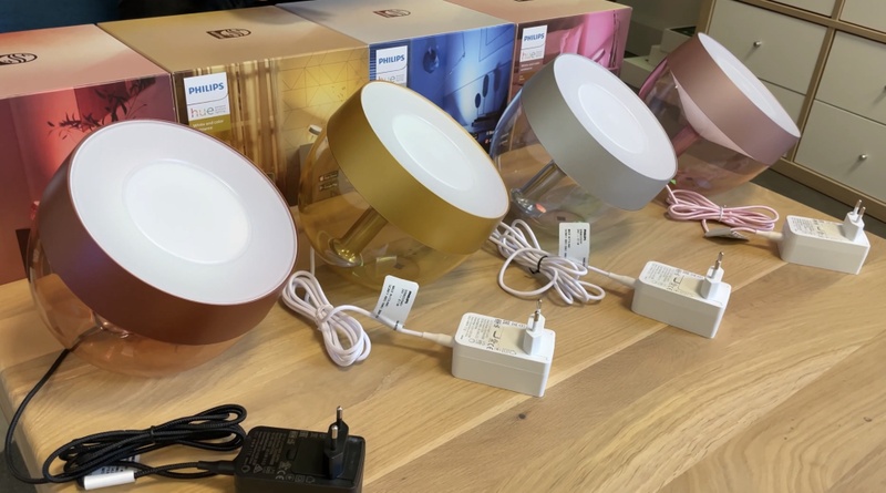

Zijn er toevallig nog meer mensen die deze lamp hebben?
Heb er vandaag 3 binnen gekregen maar ze hebben alle 3 kleine krassen of soort van vet vlekken op het doorzichtige plastic.
Geprobeerd weg te poetsen met een zacht micro vezel doekje maar het gaat helaas niet weg.
Lijkt wel of die dingen met de hand in elkaar zijn gezet en de krassen/vlekken aan de binnenkant zitten.
Afbeeldingslocatie: https://tweakers.net/i/p3O-grqbdF81iZIiO2Mm6QwS2W4=/800x/filters:strip_icc():strip_exif()/f/image/t7mq6U1Hmw8ABRkdNWmndwWP.jpg?f=fotoalbum_large

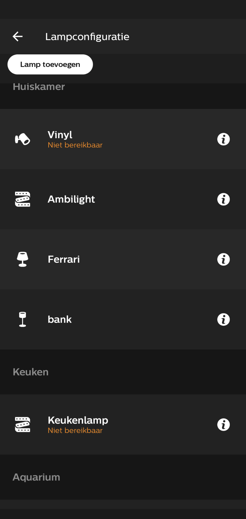

Eigenlijk al een tijd het probleem dat ik een aantal van mijn Osram Smart + als niet bereikbaar zag staan in de Hue app en dus ook in de Google Home app.
Nu heb ik een aantal van die dingen in huis en het zijn er maar 2 die dit probleem hebben.
Een aantal van die smartplugs hebben dezelfde software versie als die als niet bereikbaar aangegeven staan.
Opnieuw aanmelden (wat met heel veel pijn en moeite weer gelukt is) heeft niet geholpen.
Inmiddels werkt het weer maar dus nog steeds met die melding.
Via voice commands kan ik ze dus wel in/uit schakelen.
Vandaag wel de nieuwe versie onder de nieuwe naam (Ledvance) binnengekregen en die heeft een andere software versie, zou dat misschien nog een uitkomst kunnen bieden. En hou zou je deze kunnen updaten, ofwel heeft iemand hier ervaring mee?
Nu zag ik dit probleem in dit topic al heel wat vaker voorbij komen en ik vroeg mij af of er inmiddels al een oplossing voor was?Afbeeldingslocatie: https://tweakers.net/i/hO8_1n860QY-DCrprzUPzVhGwTo=/800x/filters:strip_exif()/f/image/NoQLD7V4AMfOzIUbgc8acv8O.png?f=fotoalbum_large
