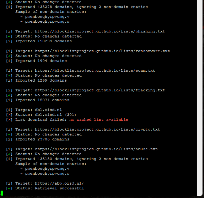

Hebben jullie ook problemen met https://dbl.oisd.nl?
Deze lijkt niet meer te updaten / te bestaan / of gewoon te weigeren? (pihole zit niet achter een VPN dus een IP-ban lijkt me niet logisch / reeël.
Kan natuurlijk zijn dat er even wat downtime is maar ik krijg een fout bij het updaten van gravity.

Hier ook connection refused met “list contents were last updated : 10 days ago”

Toen ik vanmiddag thuis kwam van kantoor even een gravity update gedaan toen had ik geen error nu dus weer wel, afgelopen maandag en gisteren ook die error.
Geen idee wat dat nu is. Ik negeer die error voorlopig ;w

site lijkt gewoon plat .. shit happens..?
Strava | AP | IP | AW
pi@ph5b:~ $ curl -IL https://dbl.oisd.nl
curl: (28) Failed to connect to dbl.oisd.nl port 443: Connection timed out
pi@ph5b:~ $ nc -vz dbl.oisd.nl 443
nc: connect to dbl.oisd.nl (51.178.86.254) port 443 (tcp) failed: Connection timed out
nc: connect to dbl.oisd.nl (2001:41d0:404:200::8473) port 443 (tcp) failed: Network is unreachable
EDIT: Plaats watch -n 600 voor 1 van bovenstaande commando's om elke 10 minuten te kijken ofdat hij weer on-line komt ... als ongeduldig bent ;)
[ Voor 17% gewijzigd door deHakkelaar op 18-01-2023 20:12 ]
Erulezz schreef op woensdag 18 januari 2023 @ 19:39:
Pierre schreef op woensdag 18 januari 2023 @ 19:45:
Ondertussen is dit blijkbaar de reden :
bundit schreef op woensdag 18 januari 2023 @ 20:34:
Op de Reddit pagina van OISD wordt het een en ander verder toegelicht, er is een opstapeling van problemen in de vorm van Murphy: https://www.reddit.com/r/...ecent_happeningsdowntime/
Maar in de toekomst kan je gewoon @sjhgvr taggen dan wel DM'en voor info of hulp! ;)
Ferruginous Hwk schreef op donderdag 19 januari 2023 @ 10:46:
Ik kon vanochtend weer updaten. Hopelijk zijn de issues zoals beschreven in de reddit link van @bundit snel verleden tijd.
Eigenlijk best 'shocking' maar tegelijkertijd erg fascinerend te lezen dat deze populaire lijsten een hele lange tijd ergens op een Nuc-je werden gehost. Laat wel zien hoe ideeen soms ontstaan maar ook hoe kwetsbaar een dienst kan zijn.

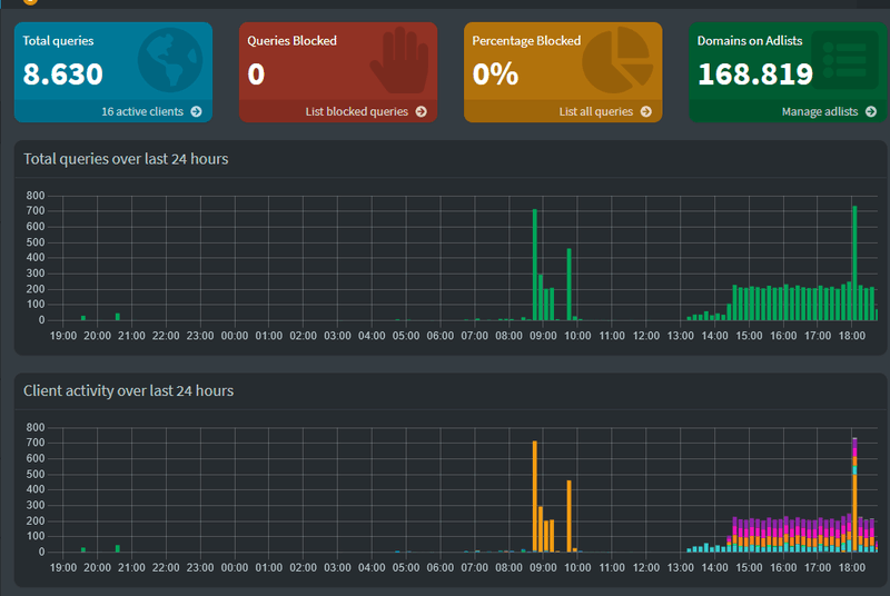

Ik heb sinds gisteren pi-hole actief en volgens het dashboard zijn er 0 blocked queries (van de 8.611 queries in totaal) - ook als ik websites bezoek zie ik nog gewoon advertenties.
Afbeeldingslocatie: https://tweakers.net/i/DnEvX8W7d5UMdJn8cXsewJ-Z2Gw=/800x/filters:strip_exif()/f/image/TjC64LrBhTczE1H9VvcqJIE4.png?f=fotoalbum_large
Ik maak gebruik van de lijst https://dbl.oisd.nl, echter staat het aantal domeinen in die lijst op N/A wat mij doet vermoeden dat er iets niet helemaal goed is?
Ik zit zelf op het Ziggo netwerk, heb DHCP (voor ipv4 uitgezet op de connectbox en aangezet in pi-hole) - volgens mij hoef je voor de ipv6 adressen niets te doen.
Wie kan mij de goede kant opsturen?

Gynnad schreef op vrijdag 20 januari 2023 @ 18:46:
De lijst hapert af en toe een beetje. Kon hem de afgelopen dagen ook niet updaten, maar vandaag werkte hij weer

@Gynnad zoals je misschien hebt gelezen was er de laatste paar dagen wat gedoe met die lijst. Dus als je nu een pihole -g / gravity update doet dan zou die lijst weer moeten werken
Zelf blijf ik fan van https://blocklist.site/. Aardig up to date en heel veel keuze

Gezien je toch 168k domeinen op je adlist hebt, ligt het niet (alleen) aan het oisd gedoe.
Staat je Pi-Hole als dns server in je router of de relevante toestellen ingesteld?
Query log al bekeken?
Heb je misschien groepen ingesteld?
Zie ook onderstaande output van mijn Pi-hole: hoe ziet die output er bij jou uit?

In de eerste afbeelding zie ik linksboven de onderste helft van iets wat lijkt op een oranje bolletje. Dat zou erop wijzen dat Pi-hole ergens een probleem heeft gedetecteerd.
Kijk eens bij "Tools >> Pi-hole diagnosis" of dat klopt. En wat dan als probleem wordt gezien?

Naast wat @Airw0lf voorstelt kan je ook effe die lijst wegpleuren en deze toepassen : nero355 in "[Pi-Hole] Ervaringen & discussie"
Dan heb je een bijna standaard configuratie en kan je verder gaan troubleshooten! :)

Thanks allen - dit lijkt inderdaad het probleem geweest te zijn - nu is er 1 query geblocked inmiddels dus het lijkt te werken - wellicht voor bepaalde websites zelf nog wat toevoegen.

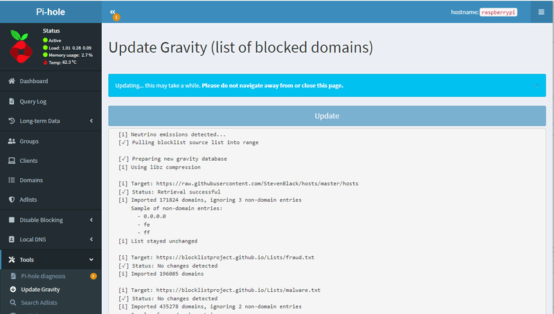

Ik blijf maar op deze pagina hangen nadat ik een gravity update gedaan heb.
Afbeeldingslocatie: https://tweakers.net/i/oAzRTpFUQYxi9mdcZePEi4kr90Y=/800x/filters:strip_exif()/f/image/PDPoPieyQ3pHwMq3L0tY9wvY.png?f=fotoalbum_large

@andregroeneveld Wat zegt dat gele uitroepteken?
  • andregroeneveld
  • Laatst online: 03-04 16:13
Dat de lijst niet aanwezig is maar ik kan hem ook niet handmatig toevoegen.

Als je via ssh pihole -g doet wat gebeurt er dan? Die pagina is een frontend daarvoor namelijk
blijft hij ook hangen.

wat is de output van de cli? M.a.w. op welk item blijft ie hangen? Kan goed zijn dat het gewoon veel tijd kost om die domeinen in de sqllite database te updaten
  • andregroeneveld
op de dbl.oisd.nl

Klopt de url wel?
Normaal moet het deze zijn "https://dbl.oisd.nl/"

@Eraser127 / @TheCeet De problemen zijn weer voorbij. Er staat retrieval succesfull. Als ik die url probeer krijg ik netjes een txt file terug. (die is dan wel weer 7 mb .) Kan het niet gewoon zo zijn dat de rpi heel veel moeite heeft om die die huge lijst te importeren en daar gewoon even mee bezig is?
@andregroeneveld als je een nieuwe terminal opent naar de rpi en je doet top dan zie je als het goed is dat je rpi heel druk bezig is. Ik weet niet hoe lang je wacht maar dat kan zomaar een paar minuten duren..

Herkenbaar probleem, enige tijd geleden hier ook al gemeld in het toppic.
Oplossing is inderdaad om de juiste URL te gebruiken (gewoon HTTPS:// ervoorzetten)

Ja, die klopt. Het lijkt er op dat hij na een tijd klaar is en als je dan naar dashboard gaat dan hangt hij en kan ik nergens anders meer naar toe. Vis putty, sudo reboot en dan is hij er weer.

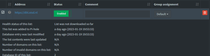

Ik heb steeds meer het idee dat je microSDXC kaartje corrupt is of misschien alleen wat Pi-Hole gerelateerde bestanden dus misschien is een herinstallatie een idee :?

Ik heb alles nieuw gekocht. Zit nu een SSD aan. Ik doe er niets mee. Ligt stil in een kast.
Sinds vanochtend werkt het weer goed 8)7
Mooi! d:)b
Ik had je dan waarschijnlijk verkeerd begrepen, want het kwam over alsof er meer stuk was dan alleen die eene lijst...
[ Voor 29% gewijzigd door nero355 op 24-01-2023 13:47 ]

Ik heb alles nieuw gekocht. Zit nu een SSD aan. Ik doe er niets mee. Ligt stil in een kast. Krijg een melding dat hij die ene lijst niet wil laden en dan blijft het zo. Er staat nu een vraagteken bij de lijst en dit staat er dan bij als je op het vraagteken klikt:
Health status of this list: List was not downloaded so far
This list was added to Pi-hole 12 hours ago (2023-01-23 14:01:04)
Database entry was last modified 12 hours ago (2023-01-23 14:01:04)
The list contents were last updated N/A
Number of domains on this list: N/A
Number of non-domains on this list: N/A
Database ID of this list: 11
