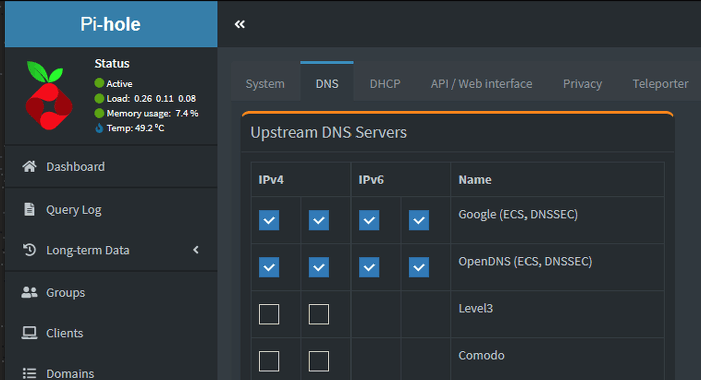

Getver, gaat via een IPv6 DNS, de DHCP server is wel mn Pi
Volgens mij kan ik IPv6 niet uitzetten in de opties van de Ziggo Giga connect modem.
Test browser is MS Edge, mn firefox is default maar draait adblock plus en ghostery en spul
DNS Servers . . . . . . . . . . . : 2001:b88:1002::10
2001:b88:1202::10
2001:730:3e42:1000::53
192.168.178.144 << Pi-hole
2001:b88:1002::10
2001:b88:1202::10
In de Pi geeft je cmd een foutmelding: Failed to get global data: Unit dbus-org.freedesktop.resolve1.service not found.

nero355 schreef op zondag 11 december 2022 @ 17:14:
Als jij ervoor zorgt dat Pi-Hole FTLDNS actief is op het Link-Local IPv6 van eth0 en daarna dat adres instelt bij de IPv6 Settings van je Windows PC dan moet dat IMHO goed komen! :)
Ik mis ergens een stap.
DHCP is uitgeschakeld op de Ziggo modem, staat aan via PiHole en werkt.
Ad-blocking werkt zolang de IPv4 DNS gebruikt wordt, bij uitschakelen van IPv6 op de win10 bakken hebben ze geen ads meer maar krijg is netwerk issues (Plex connect niet meer).
Ergens in mijn IPv6 DNS setup gaat iets niet goed. Staan de settings niet goed in Pihole?
Pihole zelf heeft een static address en gebruikt de google DNS
Afbeeldingslocatie: https://tweakers.net/i/3JBVgtEc0BFRHQ0Tg20aRD2nCMk=/full-fit-in/4000x4000/filters:no_upscale():fill(white):strip_exif()/f/image/AYPWD6ptJz2KqVOUJt1PMrIE.png?f=user_large
C:\Users\Cozm0>nslookup tweakers.net
Server: dns.google
Address: 2001:4860:4860::8888
Non-authoritative answer:
Addresses: 2001:9a8:0:e:1337:0:80:2
213.239.154.30
Wat ik in het Pihole topic op eerdere paginas vond was dat je in het geval van een Ziggo connect box je DHCP uitzet op de modem, DHCP aan in PiHole en klaar is }:O

  • Raymond P
  • Laatst online: 09:24
@Cozm0 Hoe krijgt je machine IPv6 toebedeeld?
NDRA SLAAC waarschijnlijk?
[ Voor 8% gewijzigd door Raymond P op 12-12-2022 08:32 ]

Raymond P schreef op maandag 12 december 2022 @ 08:30:
Dat stond idd op SLAAC/NDRA in de ziggo modem, heb hem nu op DHCPv6 gezet.
Mijn netwerk kennis is nog uit het IPv4 tijdperk merk ik :)

DHCPv4 uit op modem, DHCPv6 op SLAAC
In Pihole optie Enable IPv6 support (SLAAC + RA) aan.
Nog steeds reclame op nu.nl
Mijn netwerk kennis is nog uit de IPv4 tijd maar zie ik nou hieronder dat de Gateway en DNS nog vrolijk buiten de Pihole om gaat?
Server: pi.hole
Address: 192.168.178.144
Addresses: 2a00:1188:8:0:1337:0:80:1
213.239.154.30

  • Raymond P
@Cozm0 Je hebt daar DNS servers van Google staan, die staan hardcoded of worden geleverd door je router.
Die stonden eerder niet in je lijstje dus heb je ergens toegevoegd.
Dat is prima zo! :)
Toen was er nog geen IPv6 op het Ziggo netwerk in die situaties! ;)

IPv6 functionaliteit toevoegen aan Pi-Hole zal je via de .conf files moeten doen en zal je niet lukken via de webGUI ;)

  • Cozm0
  • Laatst online: 13-02 17:06
Cozm0
Unf!
Mijn oog viel op de hoeveelheid active clients:
Afbeeldingslocatie: https://tweakers.net/i/GsjrZZmPc5yWaWNgIXpoOYJJNKk=/full-fit-in/4000x4000/filters:no_upscale():fill(white):strip_exif()/f/image/p2j578kXyDOAC5IrWRCmk44w.png?f=user_large
Tot gisteren waren dat er ~32, wat ongeveer klopt.
Onder de clients tab zie ik een enorme hoeveelheid IPv6 adressen.
De DNS setting staat op "allow only local requests".
Moet ik iets aanpassen of is dit normaal?
Er staat wel een werklaptop aan waar IPv6 op enabled is, die stond op eerdere momenten uit.
| Specs! | IRC is just multiplayer notepad | }:O |
