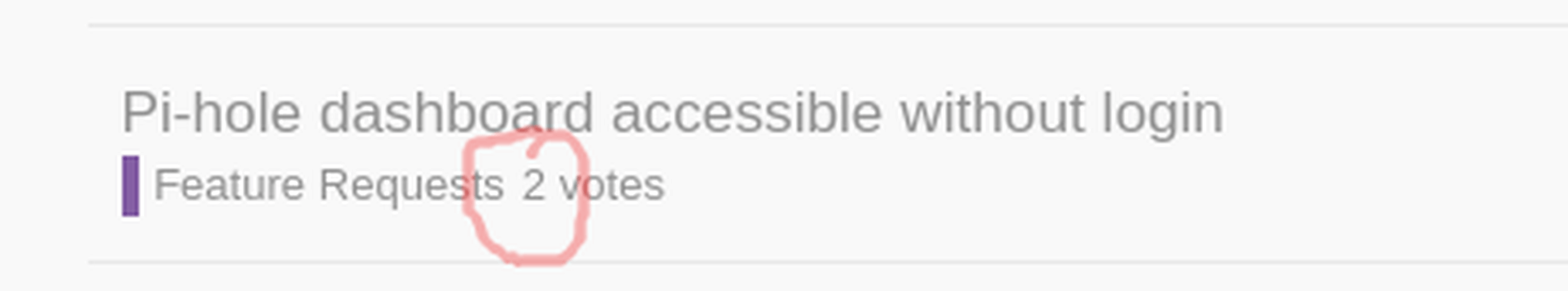

  • RodeStabilo
Bedoel je daarmee je suggestie om een oudere versie terug te zetten of een leeg wachtwoord in te stellen?
In de nieuwe interface zit geen vinkje om de graphs niet ingelogged te laten zien, anders zou de vraag er niet zijn vanuit de community :)
  • Raymond P
  • Laatst online: 23:08
@RodeStabilo Inderdaad. Je wordt niet gedwongen om op update te klikken. Het staat je vrij te forken en alleen te mergen wat jij wilt zien. Het staat je vrij zelf eraan te sleutelen.
De feature request heb ik gezien. Als er 1 vote van jou is dan is er dus nog iemand die daar graag tijd in geinvesteerd ziet.
(Nu is de request pas een aantal uren oud, dus wellicht loopt dat nog iets op.)
Afbeeldingslocatie: https://tweakers.net/i/ZNeNXhp4m7LHMEK4pkt69TzNf6c=/full-fit-in/4000x4000/filters:no_upscale():fill(white):strip_exif()/f/image/pUpayoZVyw7xPZdu3CbeMiEN.png?f=user_large
Maargoed, ik denk dat je er meer mee bereikt als je de devs daar gaat vertellen dat je niet in hun kulverhaal trapt en het graag anders ziet omdat er volgens jou maar heel weinig mensen besluiten externe toegang te configureren.
Een discussie met mij werpt geen vruchten af, ik kijk ernaar vanuit het oogpunt van een ontwikkelaar en zie nul issues. Hooguit een klein ongemak voor jou omdat je nu even op inloggen moet klikken.
- knip -
  • RodeStabilo
@Raymond P Heb me net geregistreerd op hun discourse forum. Helaas mogen nieuwe leden niet een feature request upvoten of reageren in die topics, aangezien ik op andere plekken dat wel kan
Lekker hoor :/

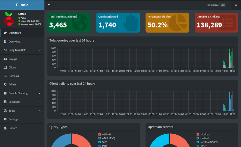

  • Beun
  • Registratie: Juli 2017
Pi-Hole werkt zeer goed als DHCP server. Nu wil ik ook Unbound configureren maar blijf tegen foutmeldingen aanlopen. Heb de gehele config maar weer teruggedraaid 😅
  • Webgnome
  • Laatst online: 21:22
Beun schreef op woensdag 7 september 2022 @ 10:52:
en wat is nu je vraag? :+ Als je wil dat wij even mee kijken / denken is het wellicht handig om de errors te melden in een code block?

@Beun , ik vermoed dat je tegen dezelfde problemen als vele andere bent aangelopen.
Nadat je de instructies vd Unbound gids hebt gevolgd, controleer onderstaande:
deHakkelaar in "[Pi-Hole] Ervaringen & discussie"

dan via pihole dashboard >> settings >> DNS
rechts onder upstream DNS, bij Custom 1 (IPv4):
127.0.0.1#5335
en de rest uit vinken, peace of cake :)

Doe dan eens een linkje posten en dan plaats ik wel een Vote erbij :)
https://discourse.pi-hole...ible-without-login/57620/
Inmiddels is wel al duidelijk dat het plan is de stats in z'n geheel te verwijderen en de kans nihil is dat van dat pad afgeweken wordt.
De achterliggende gedachte lijkt te zijn dat ze zich niet met randzaken bezig willen houden, daarvoor krijg je een uitgebreide(re) API terug en kan je dus aanhangende projecten verwachten die de functie van een "stats page" gaan vervullen.
IMO een goede zet, UI en UX blinken ze absoluut niet in uit maar de backend bevalt mij eigenlijk prima.
Tja, NEE heb je sowieso, maar ik dacht waarom ook niet en misschien komt er ooit wel een devver langs die het effe erin hackt :)
En het is ook een beetje een :(:) gebaar richting @RodeStabilo ;) :+

Dat hoop ik dan maar, want helemaal geen grafieken meer lijkt me een beetje belachelijk! ;) :P :+

@nero355 Och, ik zie liever een lap text dan plaatjes. Mja ik ben dan ook gewend de stats van Bind9 in Nagios/Grafana te gooien.

Daaraan kan ik niet effe snel zien dat Caiway vanmorgen tussen 7:00 en 9:00 plat lag door al die DNS Request terwijl er niemand hier zat te internetten ;) :+
Die kunnen ook grafieken weergeven als het goed is :? :)

Ik heb hem draaien (https://github.com/DesktopECHO/Pi-Hole-for-WSL1/), en ik denk dat hij werkt :o (Als ik adblocker pauzeer op b.v. techradar website, dan krijg ik geen advertenties en wel als ik dns verander)
Als ik mij niet vergis, moet ik op het apparaat waar ik pihole werkend wil hebben maar 1 DNS invullen, nl het IP address van de pihole PC. Volgens mij zodra ik als 2e DNS b.v. 8.8.8.8 invul, dan krijg ik weer reclame.
Voor IPv6 DNS heb ik deze website gebruikt:
https://iplocation.io/ipv4-to-ipv6/
en dan de IPV6 Expanded (Shortened) versie gebruikt.
Verder ontdekt dat mijn TV en XBOX series X het niet toestaan mijn IPv6 DNS aan te passen. Voor mijn TV kan ik IPv6 uitzetten (LG OLED GX) maar het ziet er naar uit dat de XBOX het wel toestaat een custom IPv4 in te stellen maar niet IPv6 (https://www.reddit.com/r/...5cm/tech_custom_ipv6_dns/)
Heb Tweakers ook aan de whitelist toegevoegd, lijkt ook te werken :D
Installatie liep verder redelijk vloeiend dus zeker een aanrader voor mensen in mijn situatie. Wanneer ik wat meer tijd heb ga ik mij eens verdiepen in alle opties :P
