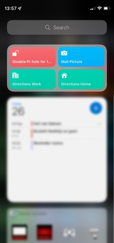

Na bovenstaande reactie nog eens wat verder zitten lezen hier. Leuk forum. Heb sinds 3 of 4 jaar (?) een PiHole draaien op een Pi (eerst 2B+, nu n 3, en bij anderen Zero 2 W). Erg tevreden mee.
Kleine tip die ik nog kan toevoegen, voor de acceptatiefactor: maak een widget op je telefoon, met name die van je vriendin, om de PiHole voor n minuutje te onderbreken.
Op een iPhone: via Shortcuts kun je een via ssh een regeltje naar de PiHole sturen: “Run script over SSH”. IP adres, port 22, user, password erin met
PiHole disable 2m
Kan niet eenvoudiger voor een gebruiker: pak telefoon op (zonder unlock), swipe naar rechts, tik op grote rode knop, refresh website/app.
Nergens PiHole tijdens die 2 mins maar acceptabel compromis voor ons. Mijn vriendin gebruikt sketchup en die krijg ik maar niet betrouwbaar ge-whitelist. Deze oplossing werkt goed als alternatief.

Raymond P schreef op vrijdag 26 augustus 2022 @ 16:40:
Wat betreft SSH: password access op ssh is vies. :+
Raymond P schreef op vrijdag 26 augustus 2022 @ 17:16:
Voor lokaal gebruik maak ik mij absoluut geen zorgen om encryptie.
Maar hier is 'ie ook extern benaderbaar, inclusief https.
SSH extern met passwords vind ik niet wenselijk. Intern maakt het ook geen verschil, maar een http call op een API is gewoon nét wat bruikzamer voor de meeste toepassingen.
Precies dit. Ik geef eerlijk toen dat het SSH script via iOS Shortcuts het eerste was dat op m’n pad kwam, meteen goed werkte, en alleen voor intern gebruik is.
API ga ik wel eens verder naar kijken wat voor dingen daar nog meer mee te doen zijn!

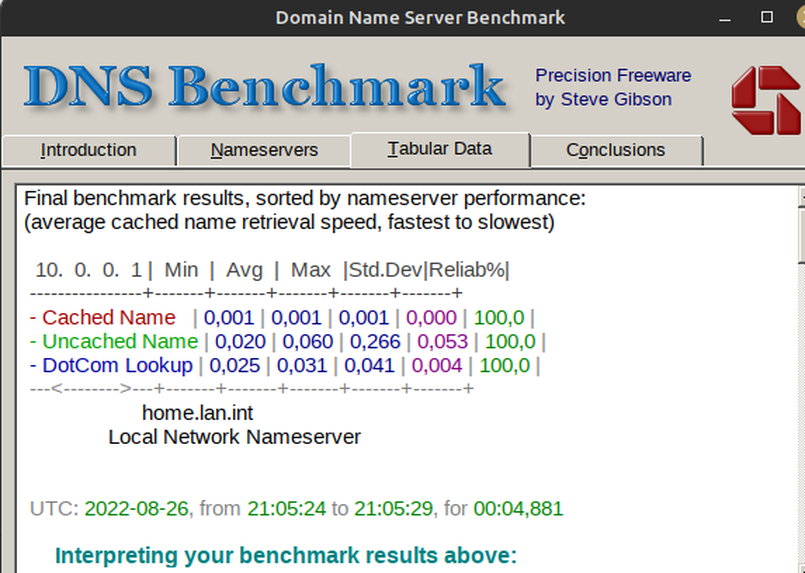

Je kan iets meer generiek zoeken, dan zal je ongetwijfeld een gepaste uitleg vinden.
Je kan ook zelf een benchmark draaien en het verschil bekijken.
In het kort komt het erop neer dat je met langzame IOT WIFI chips, brakke antennes en een overvolle 2.4ghz band de potentie hebt voor een hoop latency.
In praktijk betekent dat het soms best lang duurt voordat je alle DNS resolved hebt, vooral te merken als je aan het browsen bent.
Voorbeeld van een tool die je kunt gebruiken (*): https://www.grc.com/dns/benchmark.htm
Ter illustratie een run op mijn bedrade (NON-PI) setup:
Afbeeldingslocatie: https://tweakers.net/i/NpKmsyUpH6bRYFNuutGW4y_GAGg=/full-fit-in/4000x4000/filters:no_upscale():fill(white):strip_exif()/f/image/Ny1BNybpGik2D6OWf9wPWkJq.png?f=user_large
Ik ben overigens best benieuwd hoe zo'n draadloze pi met pi-hole uit de bus komt.
edit: *Ja die tool is oud, ik ook. :+ Als er een nieuwere manier is hoor ik dat graag.

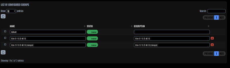

Hallo allemaal,
vraagje:
is het mogelijk om met Pi-hole Group Management een compleet subnet (VLAN) te excluden van de blocklists?
Per client is dit mogelijk, maar een heel subnet lukt me niet.

EverLast2002 schreef op zaterdag 27 augustus 2022 @ 17:43:
Hallo allemaal,
vraagje:
Niet binnen group management (voor zover ik weet).
Maar wel via de dnsmasq-config voor dat vlan - vermits dat vlan daar "leeft"... :?
Tis te zeggen... binnen wat voor een omgeving draait pihole?
En hoe heb je de vlans geregeld?

Pi-hole zit in LAN-VLAN1 defeault.
VLAN10, VLAN11 etc zijn gescheiden dmv een firewall en regels, m.u.v. dat deze VLANs toegang hebben tot Pi-hole tcp/udp poort 53.
En dit werkt prima zover.
Hallo allemaal,
vraagje:
* Raven heeft ooit eens op basis van subnets VLAN's toegewezen aan de blocklist en 1 VLAN aan whitelist (IoT-netwerk).
Niet helemaal hetzelfde, maar weet alleen niet meer hoe ik dat werkend heb gekregen :P
Er is op subnet-niveau dus wel wat te doen.
Hallo allemaal,
vraagje:

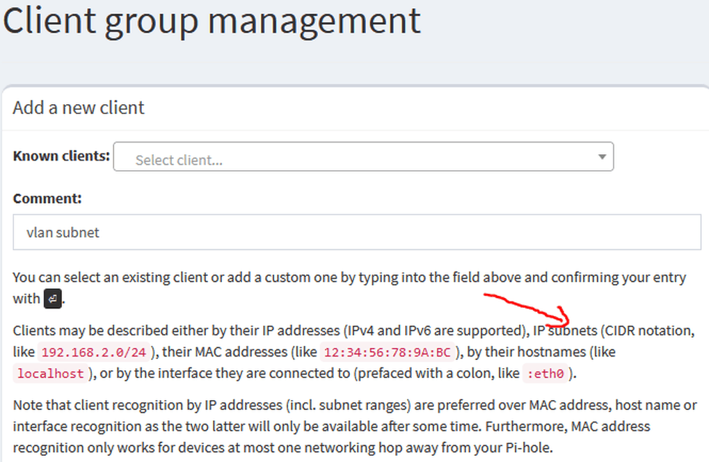

Afbeeldingslocatie: https://tweakers.net/i/PCRobhQjbfTsgmZ7cY4XcIU9njg=/full-fit-in/4000x4000/filters:no_upscale():fill(white):strip_exif()/f/image/vgxb7ruZAZ2iReCw9qbT2nXw.png?f=user_large
There are only 10 types of people in the world: those who understand binary, and those who don't
  • EverLast2002
  • Laatst online: 16-08 22:45
Schiet mij maar lek, dit had ik al geprobeerd (192.168.10.0/24) maar lukte niet. En nu wel.
Denk dat ik even niet op het goede had geklikt.
Thanks. Het werkt nu ook met subnets !
mijn verzameling A.I. afbeeldingen
@EverLast2002 , het is inkloppen en meteen op enter drukken. EDIT: Ow en op de "Add" button klikken natuurlijk.
Mogelijk dat dat mis ging vorige keer ;)

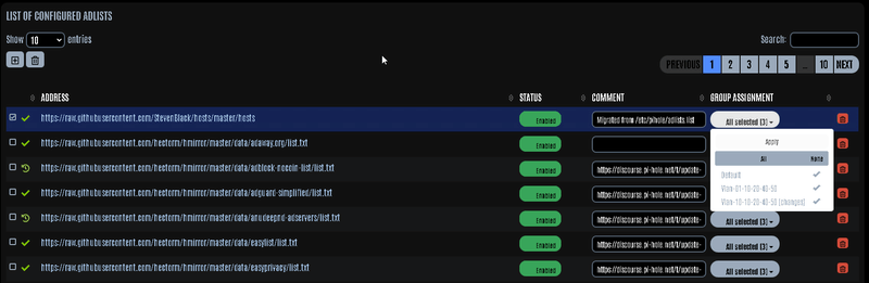

Hallo allemaal,
vraagje:
ik doe het op deze manier (hier maak je al je VLAN's aan, mits deze door Pi-Hole te benaderen zijn):
Afbeeldingslocatie: https://tweakers.net/i/EH8X1M2Uuv76MzYqkOM0JLBA2jg=/800x/filters:strip_exif()/f/image/H3CvciEAXuH1hyaPgvgSyITD.png?f=fotoalbum_large
en daarna kan je per group aangeven welke blocklist je wilt gebruiken:
Afbeeldingslocatie: https://tweakers.net/i/LS379OULVvFZG7EAGkAsXJgEH5Y=/800x/filters:strip_exif()/f/image/dgMtnoRwUPw0uJT9ANiPxBoQ.png?f=fotoalbum_large
ik had dit gedaan voor alle VLAN's (een stuk of 6) maar ben er even vanaf gestapt!
