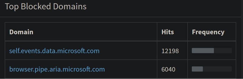

Ik was aan het stoeien met mijn pihole met unbound. (B)leek dat de updategravity niet werkte. Staat de nameserver in /etc/resolv.conf op 127.0.0.11 hetgeen default is. Maar wil bij mij alleen werken als daar 127.0.0.1 staat.
Was dat in orde. Zie ik onnoemelijk veel aanvragen van mijn eigen laptop naar google.diverse landen maar ook yahoo.com (diverse landenvarianten). Browser mag weliswaar openstaan, maar gebruik al sinds mensenheugenis geen Yahoo en ook Google als zoekmachine heb ik uitgeband (en gebruik DuckDuckGo). dus waar dit vandaan komt... is mij een raadsel. Heb nu al heel veel landenvarianten geblacklist.
Maar waar zou ik het in kunnen zoeken?

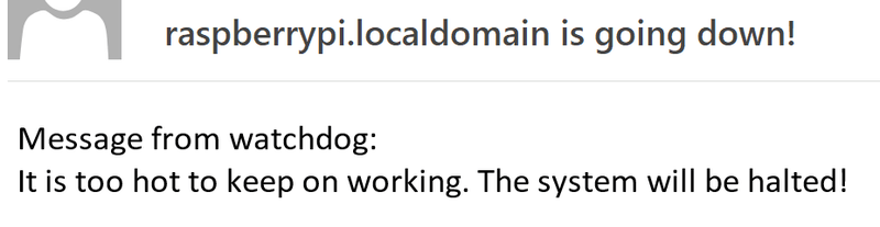

  • dss58
  • Laatst online: 25-04 10:36
kijk, dat bedoel ik maar, dan kun je niet pihole de schuld geven dat het merkbaar vertraagd al dan niet in kombinatie met unbound
watchdog voorkomt schade aan mijn pi (3B)
mail:
Afbeeldingslocatie: https://tweakers.net/i/ToigI5rlQ6c-F8ZLd0tFaY5LpNw=/800x/filters:strip_exif()/f/image/rE4yb7Xr2Fz8iXuH9iPzhT4j.png?f=fotoalbum_large
syslog:
Jun 19 05:25:10 raspberrypi watchdog[924]: temperature increases above 76 (/sys/class/thermal/thermal_zone0/temp)
Jun 19 05:25:19 raspberrypi watchdog[924]: temperature increases above 78 (/sys/class/thermal/thermal_zone0/temp)
Jun 19 05:25:21 raspberrypi watchdog[924]: temperature increases above 78 (/sys/class/thermal/thermal_zone0/temp)
Jun 19 05:25:23 raspberrypi watchdog[924]: it is too hot inside (temperature = 80 >= 80 for /sys/class/thermal/thermal_zone0/temp)
Jun 19 05:25:23 raspberrypi watchdog[924]: shutting down the system because of error 252 = 'too hot'
instructions:
manual, here, section 25/1 (install watchdog)

jpgview schreef op zondag 19 juni 2022 @ 10:02:
mail:
syslog:
instructions:
Ik vraag me werkelijk af wat je heeft besloten dit off-topic bericht hier ter plaatsen zomaar out of the blue?
En wat ook nog eens feitelijk onjuist is.
Lees je eens in over de "ondemand governor" die op Raspi's (en ook voor andere SBC's) wordt toegepast!
EDIT: Hieronder een klein stukje daarover:
https://www.raspberrypi.c...computers/config_txt.html
EDIT2: Nog meer details:
https://www.kernel.org/do...min-guide/pm/cpufreq.html
[ Voor 5% gewijzigd door deHakkelaar op 19-06-2022 16:15 ]
mail:
syslog:
instructions:
De SoC kan throttlen dus ik zie daar geen reden voor heel eerlijk gezegd :?
Daarnaast zijn er prachtige behuizingen met fatsoenlijke koeling tekoop in allerlei soorten en maten dus kijk daar eens een keer naar! ;)

Afbeeldingslocatie: https://tweakers.net/i/WaPQIhCdgRS2M-dy8y73yM75P-Y=/800x/filters:strip_icc():strip_exif()/f/image/bXIKLbYKfj7ODTxqVd08gfx2.jpg?f=fotoalbum_large

@Church of Noise Ben wel benieuwd naar het aantal devices dat je hebt gekoppeld aan de pihole gezien de hoeveelheid requests ;)
Idd, die zijn een beetje hoog tov mijn twee nodes:
pi@ph5a:~ $ nc localhost 4711 <<< '>stats >quit' | grep 'dns_queries_today\|unique_clients'
dns_queries_today 10097
unique_clients 9
pi@ph5b:~ $ nc localhost 4711 <<< '>stats >quit' | grep 'dns_queries_today\|unique_clients'
dns_queries_today 3839
unique_clients 6
@Church of Noise , wat voor getallen heb jij?

Webgnome schreef op woensdag 22 juni 2022 @ 14:41:
Het aantal devices is beperkt (gewoon een thuisnetwerk met 2 werklaptops, 1 persoonlijke, aantal mobiele telefoons, 2 Android TV devices en wat smart devices). Samen een 14-tal die structureel actief zijn.
De requests komen in zeer grote mate van een erg actieve werklaptop, je ziet duidelijk het verschil wanneer die aan en uit staat (dag/nacht en ook weekdag vs weekend, bvb periode tussen 18 en 19 juni)!
En een enorm groot deel gaat naar self.events.data.microsoft.com (1) en browser.pipe.aria.microsoft.com - die geblokkeerd zijn... Misschien ook daarom dat die zo 'chatty' zijn (retries etc). Samen staan ze in voor 50% van de dagelijkse queries op weekdagen. Afbeeldingslocatie: https://tweakers.net/i/PGYSYyPvm97xaKvT3aSFJWKeW9o=/800x/filters:strip_icc():strip_exif()/f/image/0IuYgc5wFLLkQUcjHj5xq7Ig.jpg?f=fotoalbum_large
(1) Dit blijkt wel degelijk een endpoint voor diagnostics, voor Office specifiek: https://www.bsi.bund.de/S..._blob=publicationFile&v=1
[ Voor 40% gewijzigd door Church of Noise op 22-06-2022 16:40 ]

Net even self.events. .... gewhitelist (samen met een traffic shaping adres van MS dat plots boven kwam drijven na de eerste whitelist) en het aantal queries per 10 minuten is van 400-500 naar <200 gezakt.
Nu eens nadenken of ik self.events. ... gewhitelist laat, of verwijs naar 0.0.0.0

Verwijs naar 0.0.0.0? Dan heb je kans dat het alsnog veel spikes veroorzaakt omdat de code die dit endpoint opvraagt niet terug krijgt wat ie verwacht.

Voor bepaalde dingen kan je inderdaad zelf een lokaal webservertje draaien en daar een bepaald type webpagina/URL serveren die dat soort meuk verwacht en dan ook antwoord van krijgt! :)

Lijkt idd nodig, verwijzen naar 0.0.0.0 deed het aantal queries exploderen 🤯
@Church of Noise , en wat als je een DNS record aanmaakt voor dat domein wijzende naar een ongebruikt IP (buiten je DHCP scope) in je LAN subnet?
Of mogelijk zelfs een private IP buiten je LAN subnet zoals bv IP 172.16.99.99 (welke dan ook niet kan routeren naar Internet)?
http://pi.hole/admin/dns_records.php
