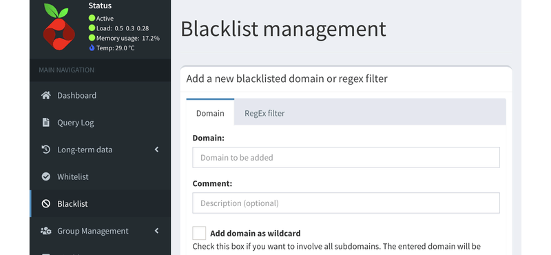

Misschien een korte toelichting hoe je dit instelt in de webinterface? Zou mij als leek in ieder geval helpen.
  • Erulezz
  • Laatst online: 16-08 19:33
S023 schreef op dinsdag 24 mei 2022 @ 21:56:
Menu -> Blacklist -> Domain
Afbeeldingslocatie: https://tweakers.net/i/5y1kww52bgRhJYjixFMSnUxo184=/800x/filters:strip_exif()/f/image/HIocd84Dg2Znzr6mWyiGA9dK.png?f=fotoalbum_large
Zat de afgelopen week al te zoeken waarom sommige sites het niet deden… bleek dit dus te zijn 8)7

Erulezz schreef op dinsdag 24 mei 2022 @ 22:00:
Zo werkt het niet.
Met blacklisten krijg je niet het gewenste resultaat van een NXDOMAIN status antwoord.
Met blacklisten zal de status zijn NOERROR en wordt 0.0.0.0 als antwoord gegeven.

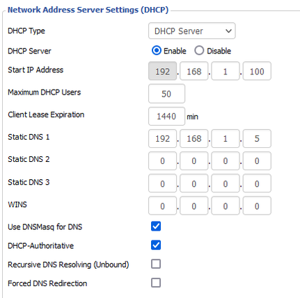

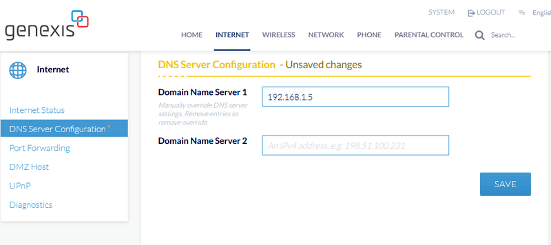

  • Windows95
Ik heb mijn oude raspberry pi vanavond maar eens onder het stof vandaan gehaald. DietPi geinstalleerd, vervolgens pi-hole. Hij draait nu op een static ip. De webinterface werkt ook prima.
Bij mijn Genexis router heb ik het ipadres van de raspberry pi ingevuld als DNS server ( bij internet -> internet status -> DNS Server Configuration -> Domain Name Server 1). Zodra ik dan op save druk, kan ik geen websites meer bezoeken.Ik zie dan in mijn unifi logs (heb alleen AP's) het volgende:
Client is having trouble resolving a domain name to an IP address (DNS timeout).
Ik heb ook geprobeerd om de raspberry pi rechtstreeks aan de modem te hangen (ipv via de AP). Hoe kan ik het beste beginnen met de oorzaak van het probleem te vinden, en hopelijk ook een oplossing?
@Windows95 , controleren ofdat ie draait:
pi@ph5b:~ $ pihole status
  [✓] FTL is listening on port 53
     [✓] UDP (IPv4)
     [✓] TCP (IPv4)
     [✓] UDP (IPv6)
     [✓] TCP (IPv6)
  [✓] Pi-hole blocking is enabled
Controleren ofdat ie lokaal antwoord:
pi@ph5b:~ $ nslookup pi.hole. localhost
Server:         localhost
Address:        ::1#53
Address: 127.0.0.1
Address: ::1
Hetzelfde draaien op een client (Windows/MacOS/Linux) om verbinding te testen.
Alleen dan bovenstaande localhost vervangen met je Pi-hole IP adres:
C:\>nslookup pi.hole. 10.0.0.4
Server:  pi.hole
Address:  10.0.0.4
Addresses:  fe80::22e5:XXXX:XXXX:XXXX
          10.0.0.4
Gelijktijdig de logs live volgen:
pi@ph5b:~ $ pihole -t
  [i] Press Ctrl-C to exit
00:01:17: query[PTR] 4.0.0.10.in-addr.arpa from 10.0.0.11
00:01:17: config 4.0.0.10.in-addr.arpa is <PTR>
00:01:17: query[A] pi.hole from 10.0.0.11
00:01:17: Pi-hole hostname pi.hole is 10.0.0.4
00:01:17: query[AAAA] pi.hole from 10.0.0.11
00:01:17: Pi-hole hostname pi.hole is fe80::22e5:XXXX:XXXX:XXXX
Zorg dat je de "rebind protection" instelling op de router uit hebt staan of wat voorkeur heeft, een uitzondering instellen voor de Pi-hole host.
Soms heeft het beestje een andere naam.
[ Voor 2% gewijzigd door deHakkelaar op 25-05-2022 00:39 . Reden: redact + linkje ]

  • Windows95
@nero355
Afbeeldingslocatie: https://tweakers.net/i/1fY-COR33jcjfsCLtAoZopVWEpk=/800x/filters:strip_exif()/f/image/l0gCwjgL7IAxDLmdYc9tyKf8.png?f=fotoalbum_large
Hier heb ik hem ingevuld. Ik heb de platinum 7840. Maar ik krijg de titanium nu. Dus ben van plan om een eigen router aan te schaffen, om hem dan in de bridge te zetten.

  • Windows95
@deHakkelaar
root@DietPi:~# nslookup tweakers.net localhost
Server:         localhost
Address:        127.0.0.1#53
Non-authoritative answer:
Address: 213.239.154.30
Address: 2001:9a8:0:e:1337:0:80:2
Wanneer ik de DNS server via mijn router op mijn pihole zet, dan krijg ik het volgende:
PS C:\Users\Windows95> nslookup pi.hole
Server:  router.domain_not_set.invalid
Address:  192.168.1.254
DNS request timed out.
    timeout was 2 seconds.
*** Request to router.domain_not_set.invalid timed-out
Zet ik hem via mijn network adapter settings op mijn pihole ip:
Server:  pi.hole
Address:  192.168.1.5
Maar dan kan ik ook gewoon browsen, dus lijkt alsof hij hem dan niet goed pakt.
Met DHCP en pihole heb ik nog niets gedaan, zit het hem daarin?

@Windows95 , ow ik dacht meteen een reactie te krijgen omdat je zo snel op m'n vorige posting reageerde.
Ja ik zou dat hele idee om het Pi-hole IP op te voeren in het WAN/Internet gedeelte van de router laten varen (default deze setting weer!).
Uiteindelijk wil je toch het Pi-hole IP adverteren via de DHCP service vanwege de vele voordelen en omdat sommige Pi-hole opties dan niet optimaal of helemaal niet werken.
[ Voor 3% gewijzigd door deHakkelaar op 26-05-2022 00:41 ]
There are only 10 types of people in the world: those who understand binary, and those who don't
@Windows95 , ik heb bovenstaande posting een paar keer moeten wijzigen dus lees nog een keer ;)
Dat het IP opvoeren in je router WAN/Internet settings niet werkt is een router probleem.
Bewezen heb je al dat clients direct met Pi-hole kunnen communiceren voor DNS.

  • Windows95
@deHakkelaar
Bedankt voor je hulp. Nu met mijn eigen router werkte het vrijwel direct.
Afbeeldingslocatie: https://tweakers.net/i/WvL94spMTbcrdtXwIKRhiRQ3f5w=/full-fit-in/4000x4000/filters:no_upscale():fill(white):strip_exif()/f/image/eyQARcVB0XDY2PdLcUm1jR4S.png?f=user_large
@Windows95 , ik zou alle DNS velden daar voorzien van het Pi-hole IP.
Sommige Android apparaten willen nog wel eens zelf het Google DNS IP 8.8.8.8 automatisch toevoegen als alleen maar 1 DNS server wordt geadverteerd via DHCP en dan heb je een lek.
Vermoedelijk voor redundancy.
Je kunt controleren welke DNS servers je router (DHCP service) uitdeelt met onderstaande:
pi@ph5b:~ $ pihole-FTL dhcp-discover
Scanning all your interfaces for DHCP servers
   dns-server: 10.0.0.2
   dns-server: 10.0.0.4

deHakkelaar schreef op zondag 29 mei 2022 @ 14:38:
Heb het aangepast.

Ik gebruik een Netgear Nighthawk R7000, met de DD-WRT firmware erop.
Je router IP antwoord:
Windows95 schreef op zondag 29 mei 2022 @ 19:40:
Server IP address: 192.168.1.1
Maar hij adverteert nog steeds z'n eigen IP adres voor DNS ipv die van Pi-hole:
Ergens gaat er dus iets mis met het configureren van de LAN-->DHCP-->DNS servers ... lijkt mij?
De dhcp-discover zou de Pi-hole IP's moeten weergeven voor DNS als de DHCP service goed is geconfigureerd zoals in mijn voorbeeld met 2 Pi-hole nodes:

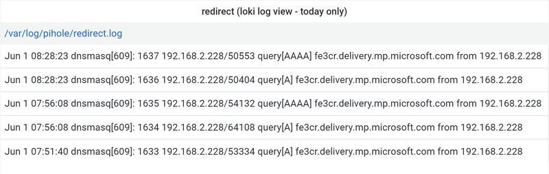

Windows 10 now bypassing pihole?
Ga het hele verhaal niet opnieuw schrijven, lees het hier
het redirect log (setup hier) geeft aan dat mijn windows 10 laptop pogingen doet om pihole te omzeilen.
Afbeeldingslocatie: https://tweakers.net/i/SFJxMEFvoINbDE78CXp0lcdkbHU=/800x/filters:strip_exif()/f/image/aLNqqftqSMSh44D7zO5HcLi9.png?f=fotoalbum_large
edit
een paar extra testen geven meer informatie (lees het topic). Windows update appears to be the culprit...
/edit
edit2
dankzij een tip van een pihole moderator (Bucking_Horn), het IP address kan gevonden worden in de registry, lees hier. Er staat een hint in de xml info: DNSResiliency-CloudFlare-Live
/edit2
[ Voor 30% gewijzigd door jpgview op 02-06-2022 00:16 . Reden: cause? // solved ]
