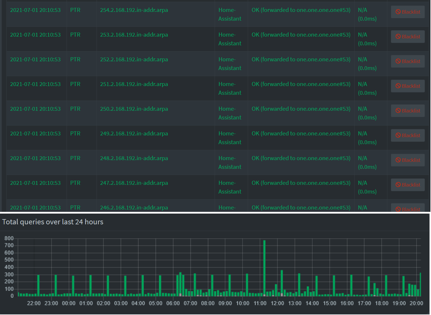

  • Pazo
  • Laatst online: 18-08 19:24
Pazo
Mroaw?
Hallo,
Ik meld mij even hier omdat ik wat vreemde problemen ervaar met Pi-hole, na een nieuwe installatie.
Gisteren kwam ik erachter, dat het SD-kaartje in RPi kapot was. Dus nieuw kaartje en nieuwe installatie van Pi-Hole gedaan. Zelfde static IP-adres weer gebruikt. Dus in de router / switch niets verandert, DNS staat nog steeds op het IP-adres van de Pi.
Lijsten die ik altijd gebruik weer ingeladen, hosts namen in /etc/hosts weer aangepast zodat ik namen van de devices zie ipv ip-adressen, en gaan met die banaan. Dacht ik. Er zijn wat eigenaardigheden.
1. Apparaten in VLAN 3 gaan niet meer langs Pi-Hole.
Ik heb meerdere VLANs. Pi-hole zit in VLAN 2, 192.168.2.2. In de router staat ook de DNS van VLAN 3 op de Pi. VLAN 2 en 3 kunnen met elkaar communiceren. Voorheen zag ik dus de apparaten in beide VLAN's voorbij komen in Pi-Hole. Nu niet meer. Ik heb helemaal niets aan het netwerk / instellingen verandert. Alleen apparaten van VLAN 2 komen langs, apparaten van VLAN 3 niet meer. Waar zou dat aan kunnen liggen?
2. De tijd in admin pagina van Pi-hole loopt 2 uur achter op de werkelijke tijd.
Zoektocht leert dat iedereen zegt dat de tijd / tijdzone op de RPi niet goed staat, want die wordt door Pi-Hole overgenomen. Die staat dus wel goed. Ook mee zitten spelen door het op een ander tijdzone te zetten, maar er verandert niets in Pi-Hole (na een reboot). Iemand hier een oplossing voor?
3. Home Assistant genereert ieder uur 254 PTR requests, in de vorm van .in-addr.arpa-adressen. Gaat dus ieder uur in een paar seconden tijd 1.2.168.192.in-addr.arpa t/m 254.2.168.192.in-addr.arpa langs. Met een piek op adres 5.2.168.192.in-addr.arpa (elke 2 minuten). Dat is het adres van Home Assistant (192.168.2.5) Waarom is dit? Voorheen had ik dat niet.
Afbeeldingslocatie: https://tweakers.net/fotoalbum/image/b5JLfZw01uCAXQQlzJYnYEvz.png
Voor de crash had ik hier geen last van. Ik heb al een repair gedaan van Pi-hole waarbij ik alles opnieuw heb ingesteld, maar hetzelfde gebeurt. Iemand een idee?
Enphase topicJeroen.nlPVOutput

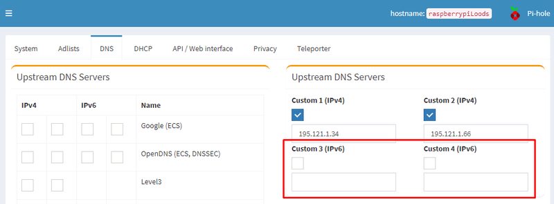

  • Nickkie55
  • Laatst online: 18-08 19:26
Op de 1 of andere manier krijg ik mijn verkeer van mijn android telefoon niet door PiHole heen. Vanuit mijn PC werkt het allemaal prima.
Pihole:192.168.1.12
Pihole Upstream DNS Servers: 195.121.1.34 en 195.121.1.66 (KPN)
In de Edgerouter staat "System name server" ingesteld op 192.168.1.12
en DNS1 van mijn DHCP op: 192.168.1.12
Aan de edgerouter hangt een Linksys Velop wifi router ingesteld op bridge modus, hij gebruikt dus de DHCP server van de Edgerouter.
Op het android toestel staan de volgende DNS adressen:
2a02:a47f:e000::53 (DNS KPN)
2a02:a47f:e000::54 (DNS KPN)
192.168.1.12 (DNS Pihole)
Heeft iemand enig idee waarom dit is?

Nickkie55 schreef op dinsdag 6 juli 2021 @ 23:05:
Pihole:192.168.1.12
Als je EdgeRouter de enige Router is dan forward die waarschijnlijk vanaf de WAN kant de IPv6 Settings naar de LAN kant en zal je dus de DHCP Settings van IPv6 moeten nakijken en goed configureren! B)
Dat betekent dus ook dat je Pi-Hole zo moet configureren dat die ook een IPv6 adres heeft en daarop actief is met FLTDNS/DNSmasq ;)

nero355 schreef op woensdag 7 juli 2021 @ 15:43:
Klopt de Edgerouter is de enige router, de experiabox is weg.
Bedoel je de v6 instellingen hier?
Afbeeldingslocatie: https://tweakers.net/i/0TI6d9tV1h7aaVDFMeySsjUd1gA=/800x/filters:strip_exif()/f/image/GJMDxbKDi0uCLs3bGRq6cv12.png?f=fotoalbum_large
Kan je me iets meer info geven over FLTDNS/DNSmasq, en wat ik hiervoor moet configureren?

Nickkie55 schreef op woensdag 7 juli 2021 @ 16:23:
Mijn kennis is hierin beperkt helaas.
Dan wordt het een uitdaging! ;)
Mooi! d:)b
Begin dan maar eens met in de EdgeRouter de DHCPv6 instellingen te vinden van de IPv6 Settings aan de LAN kant.
Nee, dat zijn je DNS Upstream servers en je moet juist je Pi-Hole een IPv6 adres geven! ;)
Zie : cadsite in "[Pi-Hole] Ervaringen & discussie"
En dan het scherm rechts en in het blauw gekleurd met een IPv4 en IPv6 adres voor Pi-Hole waarop dus FTLDNS/DNSmasq actief is daarna!
Als je een repair van Pi-Hole doet dan kan je geloof ik achteraf een IPv6 adres toevoegen :
pihole -r
Als het goed is :)

Ik heb werkelijk geen idee wat er aan de hand is...
Heb zojuist jou advies opgevolgd @nero355 met het commando:
pihole -r
en ineens krijg ik geen geen IPv6 DNS meer maar gewoon het adres van de PiHole (mobiel) die tevens wel een IPv6 adres heeft:
Network Information
Pi-hole Ethernet Interface: eth0
Pi-hole IPv4 address: 192.168.1.12/24
Pi-hole IPv6 address: blablabla

Ik denk dat je geluk hebt gehad en de verschillende automatische configuratie procedures die IPv6 bevat het allemaal voor je hebben opgelost dus loop alles nog effe goed na! ;)
