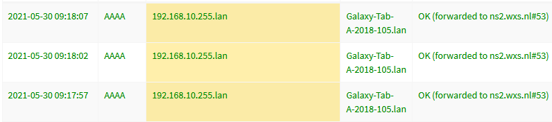

Hallo,
In de log van pihole zie ik dat 1 tablet blijft zoeken naar een vreemd ipadres. Deze zit niet in de range van de DHCP-server en er is ook geen ander apparaat met dit ip.
Weet iemand misschien wat hier aan de hand is?

blaaspijp schreef op zondag 30 mei 2021 @ 09:24:
Hallo,
Ik zie hier 2 'rare' dingen. .255 is een broadcast adrest, dus het zou kunnen zijn dat een bepaalde app (of de tablet zelf) apparaten probeert te 'discoveren'.
Maar wat me ook opvalt uit de log is dat het om een AAAA record gaat wat aanduidt dat het een ipv6 request is.
Ik vermoed dat het een of andere app is die niet goed met ipv6 overweg kan. Maar het blijft een beetje koffiedik kijken.

@jpgview Maar wat ik aan de log dus vreemd vind, is dat een AAAA query gedaan wordt met een private ipv4 ip. Vandaar wordt die ook extern gestuurd en blijft die niet in het interne netwerk. Ik kan het hier niet nabootsen, ik heb standaard ipv6 uitstaan.

jpgview schreef op zondag 30 mei 2021 @ 12:30:
Er zijn wel meer apps / devices die AAAA queries doen, terwijl dit helemaal niet nodig is (IPv4 only devices). Zelf heb ik een pc, chromecast, tablet, nvidia shield die zich daar aan bezondigen, alleen een IPv4 address, toch AAAA queries.
Je kan het niet stoppen, de requests zullen er altijd zijn. Wat je wel kan doen is er voor zorgen dat de requests niet meer geforward worden, zoals dat volgens jouw screenshot het geval is.
- Maak een groep 'allowAqueriesOnly', wijs de clients, waarvan je de AAAA queries wil stoppen, aan deze groep toe.
- Maak een regex blacklist entry '.*;querytype=!A', wijs toe aan de groep, alleen die groep dus
- Maak een regex whitelist entry '.*;querytype=PTR', wijs toe aan de default groep (alle clients).
Verder, nu je toch bezig bent kan deze regex ook nuttig zijn:
- regex blacklist entry '.*;querytype=ANY', wijs toe aan de default groep (alle clients).
Draait bij mij al een paar maand, geen problemen.

Lizard schreef op zondag 30 mei 2021 @ 13:59:
Meestal weet een app niet ofdat deze zowel IPv4 als IPv6 funtionaliteit heeft naar de bestemming.
Daarom zoekt de app zowel het IPv4 als het IPv6 adres op van een desbetreffend domein.
Daarna kijkt de app eerst ofdat via het IPv6 adres valt te verbinden, zoniet dan doet ie het over IPv4.
Ik heb ook een ipv4 netwerk.
IPv6 geheel uit.

deHakkelaar schreef op zondag 30 mei 2021 @ 16:47:
Zou je misschien ook kunnen aangeven wat het probleem precies is, waarom en welke implicaties dit heeft?
If it aint broke, dont fix it.
Ik vind het gewoon onzinnig dat een device een AAAA query doet, terwijl met het antwoord toch niets zinnigs kan gebeuren. Overkill? Misschien, persoonlijke keuze, iedereen doet wat hij/zij wil.
jij zegt: If it aint broke, dont fix it.
ik zeg: Baat het niet, dan schaadt het niet
Zoals @blaaspijp in zijn screenshot liet zien wordt de query gewoon geforward, en, indien mogelijk beantwoord, met alle daarbij horende gevolgen (entry in de unbound cache, entry in de redis cache en entry in de pihole-FTL cache).
Door de regexes toe te voegen antwoord pihole-FTL ogenblikelijk met :: en houd het op. Een van mijn feature request, zie hier, is om ook het antwoord te kunnen bepalen (op vraag van @Verwijderd ingediend). Dit lijkt voorlopig een dead end.
De ANY regex voeg ik hierom toe, ik weet nu al dat het op mijn omgeving géén impact zal hebben (draait al een paar maand)

jpgview schreef op zondag 30 mei 2021 @ 23:16:
Op een door de weekse dag draaien er meer (4) devices ter onderseuning van internet, dit terwijl ik op één, max 2 pc's tegelijk bezig ben. Nog ééntje erbij? Nog effe en ik moet een licentie voor een datacenter aanvragen...
Je mag wel wat duidelijker uitleggen wat je precies doet.
Die ".*;querytype=!A" regex sluit dus gewoon alles uit behalve A records.

Moet je dan voor allerlij DNS record types een uitzondering gaan aanmaken op de whitelist zoals je voor PTR records hebt gedaan?
DNS record types zijn er nogal een boel en je weet niet welke je mogelijk nodig zal hebben:

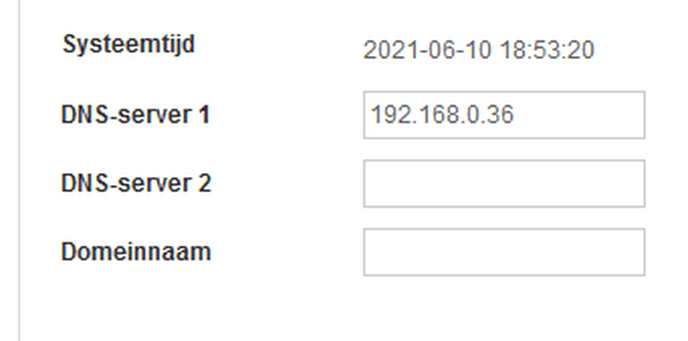

Eraser127 schreef op donderdag 10 juni 2021 @ 09:23:
Ik heb een 'probleem' met mijn PiHole. Sinds een aantal weken draait Pihole op een RPi 1 en dat doet het prima. Deze zit als DNS verwijzing in de router (Ziggo) Nu kwam ik er achter dat mijn vrouw met haar telefoon (Sony Xperia X) via google advertenties (als ze een product zoekt) niet op bepaalde sites komt terwijl ik daar met mijn telefoon (OnePlus 3T) dan wel kom.
Beide telefoons verbinden via WiFi naar een Ubiquiti UniFi AP-AC LITE naar een Ubiquiti UniFi Switch. IP toewijzing gaat automatisch.
Hoe kan ik dit oplossen? Ik zou kunnen whitelisten of blacklisten in PiHole, maar het is mij vreemd dat er verschil zit op twee devices.
Je bent er gelukkig al achter :
Eraser127 schreef op donderdag 10 juni 2021 @ 14:47:
@deHakkelaar Het lijkt er idd op dat android zelf google dns toevoegt als tweede dns (via network info app en dan WiFi). Zal in de router de andere dns server ook invullen met RPi.
Maar dit is inderdaad ook nog een optie als je geen Router hebt die dergelijke toestanden kan voorkomen :

  • Eraser127
  • Laatst online: 14-08 18:32
Eraser127
Nijkerk
@nero355 Ik kan in mijn Ziggo modem geen dns 2 invullen:
Fout bij het converteren van een of meer items:
DNS Server2 is ongeldig
Afbeeldingslocatie: https://tweakers.net/i/t6BiB_G2Bz4ofMNcNH66rsKgm9M=/full-fit-in/4000x4000/filters:no_upscale():fill(white):strip_exif()/f/image/hMudMKfKeLUojIJHc35D1WFx.png?f=user_large
Kan ook nog de RPi als DHCP server instellen natuurlijk.
[ Voor 13% gewijzigd door Eraser127 op 10-06-2021 21:38 ]
My Discogs
@Eraser127 , tja ik zei de oplossing is simpel.
Maar de weg ernaar toe is dat vaak niet ;)
Probeer 0.0.0.0.
Of een ongebruikt IP welke nog wel in je LAN subnet zit maar buiten de DHCP scope.
Voor de clients maakt het weinig uit ofdat die 2e DNS niet werkt.
Maar bent dan wel af van die 8.8.8.8.
Als laatste redmiddel Pi-hole als DHCP server.
Ow dat screenshotje is toch wel van de router DHCP server sectie toch?
En niet van de WAN/Internet DNS settings?
[ Voor 14% gewijzigd door deHakkelaar op 11-06-2021 07:26 ]
