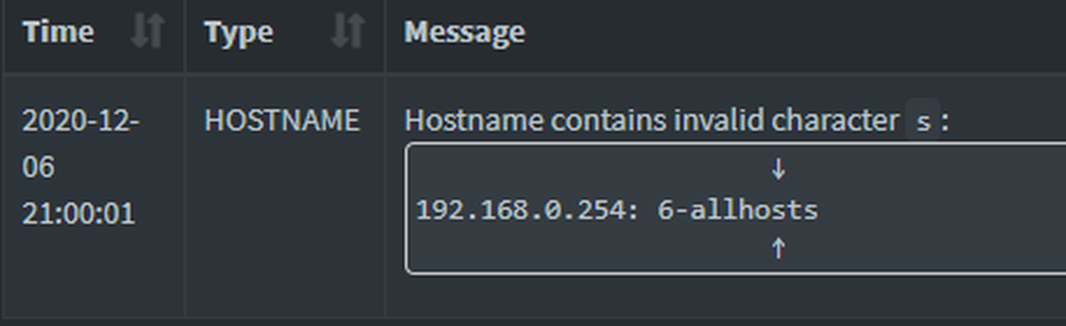

Ik opende net pihole en zag dat ik een warning heb. Dus ik klaar daar op krijg ik dit te zien:
maar waar komt dit nou vandaan? En belangrijker nog hoe ruim ik die melding op?
laat maar. Had net nadat ik dit berichtje getypt had ook even mijn pihole geupgrade en nu is de melding weg..

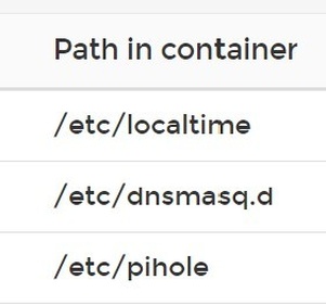

Goed, ben dus de hele dag al aan het klooien. Heb een nieuwe Raspi 4 8gb gekocht met het doel een soort van docker thuisserver. Opzich lijkt alles prima te lukken behalve de docker van pihole. Hij draait wel maar met geen mogelijkheid onthoudt hij de instellingen die ik doe op de DNS instellingen pagina.
Ik kan dus bijv DNSSEC aanvinken, maar na een herstart is het weer uitgevinkt. Zelfde geldt voor alle andere instellingen daar, en het belangrijkste, de conditional forwarding werkt niet. Dit is cruciaal voor mij, als dat niet werkt ben ik heel verdrietig.
De instellingen van deze pagina worden opgeslagen in het bestand setupVars.conf, dit bestand wordt ook aangepast als ik een instelling aanpas. Ik kan dus via de docker server console (heb deze folder uiteraard omgeleid) zien dat er DNSSEC=true komt te staan. Herstart ik echter de docker image, dan is het weer DNSSEC=, dus der staat niets achter.
Zou echt niet meer weten wat ik hier aan kan doen, de docker werkt dus keurig, behalve dit stukje. Dingen als dark theme of het toevoegen van een adlist werkt wel gewoon en blijven ook bestaan na een reboot. Wie o wie kan mij wat hints geven welke richting?

Hele open deur, maar je persist wel de data via de -v optie?
Ja, want andere settings worden wel opgeslagen lees ik nu...

haha, ja klopt, heb ik wel gewoon gedaan. Zie dus ook de 'nieuwe' waardes weggeschreven worden in setupVars.conf in de omgeleidde directory.kraades schreef op dinsdag 15 december 2020 @ 21:14:
@Sa1
:no_upscale():strip_icc():fill(white):strip_exif()/f/image/toVSFQHqvo5HvryulfaRWg17.jpg?f=user_large)
Dit zijn de folders.
@Sa1 Helaas, maak er u niet al te druk in: dit zijn bekende problemen met de docker van pihole. Op hun eigen forum kan je mee volgen, het speelt al een aantal jaren zelfs...
https://github.com/pi-hole/docker-pi-hole/issues/720

Waarom niet? Je kunt de files toch buiten je docker draaien? Of hebben ze dat bij pihole dicht getimmerd?
@Freee!! Heb je Pihole via docker-compose geïnstalleerd? In je compose file moet het pad naar je config volume staan.
Jeumig.. dat haalt de fun wel uit het docker image.. maar zal de boel is gaan lezen... Tnxroeleboel schreef op woensdag 16 december 2020 @ 11:08:
Wat mij opvalt is dat ze daar (12 dagen terug iig) redelijk overtuigd waren van een mogelijke oplossing. Dat is fijn natuurlijk. Het enige verschil is dat het bij mij ook niet werkt tussen reboots door. Als ik een eenvoudige reboot doe, dan zijn de instellingen ook weg. Of start hij na een reboot ook die start.sh op?

Ik lees regelmatig dat mensen zich ergeren aan de PTR request, die elk uur opnieuw tevoorschijn komen. Zelf vond ik dit ook niet zo leuk, vandaar een request aan de pihole-FTL developer.
In de documentatie wordt melding gemaakt van een setting die je kan toevoegen aan /etc/pihole/pihole-FTL.conf, met name REFRESH_HOSTNAMES=IPV4|ALL|NONE
Er is nu een test branch die daar een mogelijkheid aan toevoegt, n.l. UNKNOWN. Om deze branch te gebruiken / testen, geef het commando pihole checkout ftl new/REFRESH_HOSTNAMES_NULL
Omdat al mijn devices een static IPv4 address hebben, is een update van de naam in de network_addresses table van de database (/etc/pihole/pihole-FTL.db) niet noodzakelijk (geen PTR queries nodig), alleen voor de steeds wisselende temporary IPv6 addressen is een update wenselijk.
Door dus de setting REFRESH_HOSTNAMES=UNKNOWN toe te voegen ,verdwijnen dus een heleboel ongewenste (overbodige) PTR requests (restart pihole-FTL om de nieuwe setting actief te maken)
Let wel, voorlopig alleen beschikbaar, mits gebruik van de test branch, onbekend wanneer dit in release gaat.
Als je IPv4 assignments regelmatig wijzigen (geen static DHCP configuratie) is dit niet aan te raden.
Een update van de table, en dus namen in het query log i.p.v. IP addressen, kan je forceren met het commando sudo pkill -RTMIN+4 pihole-FTL, de update die normaal elk uur gebeurt, wordt dan onmiddelijk uitgevoerd.
Hierbij ga ik er vanuit dat de neighbour (IPv6) en ARP (IPv4) info op je systeem up to date zijn. Als je een update van die informatie wil forceren, voor gebruik door pihole-FTL, kan dat met sudo pkill -RTMIN+5 pihole-FTL
Een aantal IP addressen zijn altijd in de table aanwezig, ook al zal dat address nooit gebruikt worden om DNS requests te doen. Het is mogelijk om voor die addressen toch een naam toe te voegen, en dus het aantal PTR request verder te verminderen.
1. run echo "n" | pihole -d, het debug log script word uitgevoerd, een aantal DNS request worden uitgevoerd, met als resultaat een update van sommige entries in de table.
2. op het toestel met een ontbrekende naam run je het commando dig -b <IP_ADDRESS_VAN_DAT_TOESTEL> tweakers.net, de naam zal aangepast worden, op voorwaarde natuurlijk dat je daar een entry voor gemaakt hebt (zie mijn manual, sectie 9, Adding a local LAN list)
Have fun with this...
