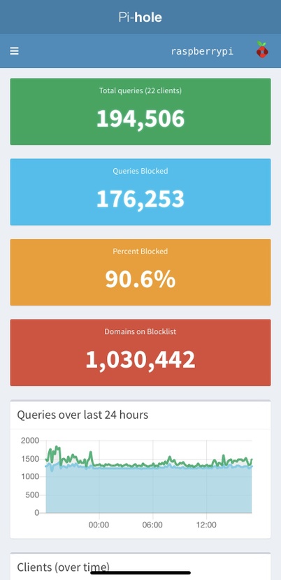

Ik heb een Sonos one staan waarvan ik de volgende link op de exact blocking list heb gezet. connectivitycheck.gstatic.com
Sinds ik dat heb geblokkeerd schiet de teller van 29% naar 90% van wat er word geblokkeerd.
mijn vraag is heb ik hier goed aan gedaan?
Ter info, Pi hole heeft de nieuwste update en als ik via de Sonos de Google assistent aanspreek dan werkt alles.
Pi hole
  • FightingAce
  • Laatst online: 12-08 16:31
@zeropatience Waarschijnlijk blijft je Sonos telkens proberen om verbinding te maken en zie je daarom zoveel hits. Beetje jammere implementatie. Het is aan jou om te bepalen of je dit domein wilt blokkeren natuurlijk. De PiHole zal er vast niet veel moeite mee hebben, maar je grafiekjes worden wat minder mooi.

zeropatience schreef op woensdag 26 februari 2020 @ 18:31:
[Afbeelding: Pi hole]
Dat effect krijg je dus met alle apparaten die dat adres gebruiken om te checken of ze het Internet op kunnen... :/
Zo'n beetje elk Android/Google apparaat gebruikt het, maar helaas dus ook andere apparaten!
Verschrikkelijk irritant, maar weinig aan te doen, behalve natuurlijk gewoon het verkeer toe te laten :)
