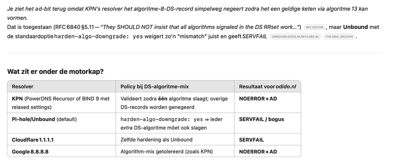

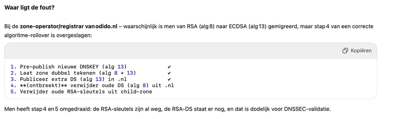

Hmm, gekke situatie vandaag... pihole met unbound wil odido.nl (en www.odido.nl) niet openen...
Unbound geeft:
24
25
<knip>
[1744887135] unbound[1:0] info: response for odido.nl. A IN
[1744887135] unbound[1:0] info: reply from <odido.nl.> 205.251.197.159#53
[1744887135] unbound[1:0] info: query response was ANSWER
[1744887135] unbound[1:0] info: prime trust anchor
[1744887135] unbound[1:0] info: generate keytag query _ta-4f66-9728. NULL IN
[1744887135] unbound[1:0] info: resolving . DNSKEY IN
[1744887135] unbound[1:0] info: validate keys with anchor(DS): sec_status_secure
[1744887135] unbound[1:0] info: Successfully primed trust anchor . DNSKEY IN
[1744887135] unbound[1:0] info: resolving _ta-4f66-9728. NULL IN
[1744887135] unbound[1:0] info: validated DS nl. DS IN
[1744887135] unbound[1:0] info: resolving nl. DNSKEY IN
[1744887135] unbound[1:0] info: validated DNSKEY nl. DNSKEY IN
[1744887135] unbound[1:0] info: validated DS odido.nl. DS IN
[1744887135] unbound[1:0] info: resolving odido.nl. DNSKEY IN
<knip>
[1744887135] unbound[1:0] info: response for odido.nl. DNSKEY IN
[1744887135] unbound[1:0] info: reply from <odido.nl.> 205.251.198.222#53
[1744887135] unbound[1:0] info: Did not match a DS to a DNSKEY, thus bogus.
[1744887135] unbound[1:0] info: Could not establish a chain of trust to keys for odido.nl. DNSKEY IN
Is dit een unbound issue of is dit een Odido dingetje? Ik heb root.key al geupdate mbv unbound-anchor --a ... maar geen effect.
Ook serve-expired staat (tijdelijk) op no ipv yes.
Het lijkt dat dit "zo af en toe" vaker voorkomt (pihole geeft dan DNSSEC status: BOGUS Extended DNS error: DNSSEC bogus) maar meestal werkt het bij een 2e poging. Nu niet.
Iemand enig idee?
  • canonball
  • Laatst online: 17:43
DjoeC schreef op donderdag 17 april 2025 @ 13:09:
Iemand enig idee?
https://dnsviz.net/d/www.odido.nl/dnssec/ zover ik het interpreteer is er nog een key van een ander/oud alogeritme, maar niet de bijbehorende key op de dns van odido.nl zelf (de aws dns).
De serial bij aws is ook "1", dus lijkt erg nieuw en daarom gok ik dat het pas geleden gemigreerd is na de aws dns.
Het lijkt nu goed, waarschijnlijk gaat het over een tijdje ook bij jouw goed.

Leuke usecase ik wilde altijd al iets meer van DNSSEC weten, ik heb het eens door AI gehaald. De unbound foutmelding, de dnsviz errors en daar komt dit samenvattend uit.
De keten breekt precies bij de delegatie van nl → odido.nl:
in de .nl‑zone staan nog twee DS‑records voor odido.nl – één met algoritme 13 (ECDSA‑P256/SHA‑256) én één met het oude algoritme 8 (RSA/SHA‑256).
De zone odido.nl zelf publiceert alléén ECDSA‑sleutels (algoritme 13).
Omdat er geen DNSKEY met algoritme 8 meer is, kan de DS (alg 8) niet worden gevalideerd. Unbound ziet dat als een harde fout en markeert de zone als bogus:
Dit kan nog even tijd nodig hebben, de vraag is of stap 4/5 verwisseld zijn.
Afbeeldingslocatie: https://tweakers.net/i/94Hyg1lrCW5CpvoYLC8FCM1_YA0=/800x/filters:strip_exif()/f/image/lSzLDceAiQExY5xTPkIh54xv.png?f=fotoalbum_large
En de workarround voor in unbound.conf
domain-insecure: "odido.nl"

Afbeeldingslocatie: https://tweakers.net/i/gHasdaE6UAjc5WnodIE4o79RSpw=/800x/filters:strip_exif()/f/image/sOwHiCw3WFMNTyOUEpbkMJ7D.png?f=fotoalbum_large
Het voornaamste risico is dat je resolver door deze instelling een algoritme-downgrade aanval niet meer volledig detecteert. Bij zo'n aanval zou een aanvaller kunnen proberen om verkeer om te leiden door een zwakker algoritme te gebruiken dan wat officieel is gepubliceerd.
Blijkbaar hanteert KPN deze optie ook en 8.8.8.8 ook, alleen 1.1.1.1 gebruikt een strict validatie net als de genoemde unbound default. De impact om als ISP sites onbereikbaar te maken door administratieve fouten die bij de DNS beheerder van de site liggen, dat is een enorme kostenpost voor je helpdesk. Want wie gaat dat uitzoeken en opvolgen met de externe partijen?
Na de aanpassing krijg ik keurig een AD flag terug (Authenticated Data) waardoor je kan zien dat hij nu DNSSEC alg 13 heeft gekozen en gevalideerd (immers alg 8 defect).
@pihole:~# sudo unbound-control flush_bogus
ok removed 8 rrsets, 8 messages and 0 key entries
dig +dnssec @127.0.0.1 -p 5335 www.odido.nl | grep flags:
;; flags: qr rd ra ad; QUERY: 1, ANSWER: 2, AUTHORITY: 0, ADDITIONAL: 1
; EDNS: version: 0, flags: do; udp: 1232
[ Voor 8% gewijzigd door stormfly op 17-04-2025 16:24 ]

stormfly schreef op donderdag 17 april 2025 @ 16:23:
Dit zijn mijn instellingen nu
Ik heb dit issue ook kortgeleden ontdekt en wil deze oplossing toepassen. Begrijp ik het goed dat deze instellingen in unbound.conf aangezet/toegevoegd moeten worden? Zo ja, (blonde vraag) waar vind ik dat conf bestand (op mijn Pi4)?
