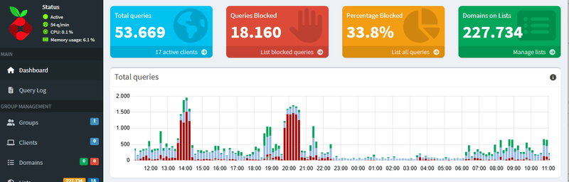

Afbeeldingslocatie: https://tweakers.net/i/mvWUcwT2k5Fuka2MljxJp-4zT8g=/800x/filters:strip_exif()/f/image/lZoQ4gpFP3XA8E9v2Mdzokye.png?f=fotoalbum_large
Is dit dan "beter" ?
32,8% van de requests geblocked met 227,734 domeinen.

Nee hoor, zo gebeurd. En als gezegd: Veel op mijn blocklijst is niet persee verkeerd maar zijn sites die minder dan 30 dagen bestaan. Als ze daarna niet op een andere lijst komen worden ze gewoon benaderbaar omdat ze uit de 30 dagenlijst wegvallen.
W1ck1e schreef op dinsdag 18 maart 2025 @ 11:11:
Daar kun je niks over zeggen zonder te weten wat er in die 33% zit en zonder te weten of de resterende 67% terecht (voor de gebruiker) niet geblockt is.

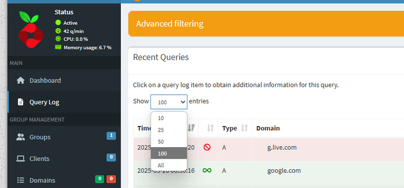

Mijn Pihole v6, rpi2b, was in het "Query Log" scherm regelmatig erg traag en niet responsief.
Oorzaak was de keuze van "all" in dit scherm, terwijl de andere waarden prima werken.:
Afbeeldingslocatie: https://tweakers.net/i/ym5JPqGEOLwgq9OfbXmF7DMKCNs=/800x/filters:strip_exif()/f/image/0uAT8NKKVBtq23JvLx0Aahp3.png?f=fotoalbum_large
Als je het zo hebt ingesteld en het systeem werkt niet mee om de instelling te wijzigen, wis dan de site data van je pihole in je browser. Dit laatste had ik nodig op mijn android tablet.

W1ck1e schreef op donderdag 20 maart 2025 @ 08:38:
Was ik op v5 ook al tegen gekomen.
  • Toet3r
@W1ck1e
Dacht ergens gelezen te hebben dat query log nu client-side wordt geladen dat kan dan inderdaad langzaam worden als ie op show all entries staat.

Mijn (huidige) lijsten. Er zitten best wel duplicaten in maar het werkt naar wens. Alleen mijn zelf opgebouwde (en deels zeker achterhaalde) lijst staat er niet tussen.
24
25
26
27
28
29
30
31
32
33
34
35
36
37
38
39
40
41
42
http://sysctl.org/cameleon/hosts
https://big.oisd.nl
https://bitbucket.org/ethanr/dns-blacklists/raw/8575c9f96e5b4a1308f2f12394abd86d0927a4a0/bad_lists/Mandiant_APT1_Report_Appendix_D.txt
https://github.com/NCSC-NL/flubot/raw/main/dga/flubot_1136_202106.txt
https://github.com/NCSC-NL/flubot/raw/main/dga/flubot_1136_202107.txt
https://github.com/NCSC-NL/flubot/raw/main/dga/flubot_1642_202106.txt
https://github.com/NCSC-NL/flubot/raw/main/dga/flubot_1642_202107.txt
https://github.com/NCSC-NL/flubot/raw/main/dga/flubot_1813_202106.txt
https://github.com/NCSC-NL/flubot/raw/main/dga/flubot_1813_202107.txt
https://github.com/NCSC-NL/flubot/raw/main/dga/flubot_1905_202106.txt
https://github.com/NCSC-NL/flubot/raw/main/dga/flubot_1905_202107.txt
https://github.com/NCSC-NL/flubot/raw/main/dga/flubot_1945_202106.txt
https://github.com/NCSC-NL/flubot/raw/main/dga/flubot_1945_202107.txt
https://github.com/NCSC-NL/flubot/raw/main/dga/flubot_2931_202106.txt
https://github.com/NCSC-NL/flubot/raw/main/dga/flubot_2931_202107.txt
https://github.com/NCSC-NL/flubot/raw/main/dga/flubot_v4.7_202107.txt
https://raw.github.com/notracking/hosts-blocklists/master/hostnames.txt
https://raw.githubusercontent.com/BreakingTheNews/BreakingTheNews.github.io/master/hosts
https://raw.githubusercontent.com/Dawsey21/Lists/master/main-blacklist.txt
https://raw.githubusercontent.com/StevenBlack/hosts/master/alternates/fakenews-only/hosts
https://raw.githubusercontent.com/StevenBlack/hosts/master/alternates/gambling-only/hosts
https://raw.githubusercontent.com/StevenBlack/hosts/master/data/add.Risk/hosts
https://raw.githubusercontent.com/StevenBlack/hosts/master/hosts
https://raw.githubusercontent.com/crazy-max/WindowsSpyBlocker/master/data/hosts/extra.txt
https://raw.githubusercontent.com/crazy-max/WindowsSpyBlocker/master/data/hosts/spy.txt
https://raw.githubusercontent.com/d3ward/toolz/master/src/d3host.txt
https://raw.githubusercontent.com/hagezi/dns-blocklists/main/adblock/doh-vpn-proxy-bypass.txt
https://raw.githubusercontent.com/hagezi/dns-blocklists/main/adblock/fake.txt
https://raw.githubusercontent.com/hagezi/dns-blocklists/main/adblock/gambling.txt
https://raw.githubusercontent.com/hagezi/dns-blocklists/main/adblock/nosafesearch.txt
https://raw.githubusercontent.com/hagezi/dns-blocklists/main/adblock/pro.plus.txt
https://raw.githubusercontent.com/hagezi/dns-blocklists/main/adblock/spam-tlds-adblock.txt
https://raw.githubusercontent.com/hagezi/dns-blocklists/main/adblock/tif.txt
https://raw.githubusercontent.com/jjtbsomhorst/pihole/main/flubot_blocklist.txt
https://raw.githubusercontent.com/xRuffKez/NRD/refs/heads/main/lists/30-day/adblock/nrd-30day_adblock_part1.txt
https://raw.githubusercontent.com/xRuffKez/NRD/refs/heads/main/lists/30-day/adblock/nrd-30day_adblock_part2.txt
https://raw.githubusercontent.com/xRuffKez/NRD/refs/heads/main/lists/30-day_phishing/adblock/nrd-phishing-30day_adblock.txt
https://s3.amazonaws.com/lists.disconnect.me/simple_ad.txt
https://s3.amazonaws.com/lists.disconnect.me/simple_malvertising.txt
https://s3.amazonaws.com/lists.disconnect.me/simple_tracking.txt
https://v.firebog.net/hosts/Easyprivacy.txt
https://v.firebog.net/hosts/Prigent-Ads.txt
Na installatie van Pihole V6 gistermiddag 46.000 DNS queries waarvan 8.5% blocked. Moet wel zeggen dat een groot deel van de DNS queries naar dingen aan tijd.local, mosquitto.local, pihole zelf (!) gaan, als ik al het lokale verkeer er tussenuit zou vissen zit ik waarschijnlijk op 15-20% of meer geblocked.

Upgrade naar Pi hole 6 is gelukt. In docker container op Synology Nas. Het gekke is dat ik niet meer kan inloggen op het dashboard van Pi hole. Wachtwoord is correct (want als ik een ander wachtwoord invul dan krijg ik wachtwoord niet correct) echter het dashboard verschijnt niet.
Opgezocht met Putty
PIHOLE_UID: 1026
PIHOLE_GID: 100
Firefox Cookies verwijderd
Ruimte zat op mijn Synology nas box.
[ Voor 18% gewijzigd door Speedster op 28-03-2025 15:15 ]
Knipt U thuis ook kaartjes?
  • stormfly
Speedster schreef op vrijdag 28 maart 2025 @ 15:08:
Opgezocht met Putty
PIHOLE_UID: 1026
PIHOLE_GID: 100
Wat zeggen de docker logs? "docker logs <containernaam> -f -n 30"
  • Church of Noise
  • Laatst online: 18:21
Church of Noise
Drive it like you stole it
Via een docker compose ? De syntax daar na is gewijzigd...
  • Speedster
  • Laatst online: 20:33
stormfly schreef op vrijdag 28 maart 2025 @ 15:28:
201 items.
