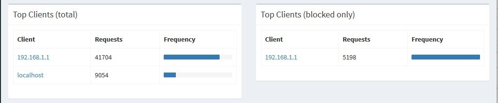

Afbeeldingslocatie: https://i.imgur.com/LLDhwag.png
Aardige percentage zo.

Daar zit dan iets constant te connecten naar een adres dat geblokkeerd wordt. De laatste keer dat ik zo'n percentage zag, bleek Outlook op de Lenovo tablet (bloatware dus) van mijn zoon elke paar seconden verbinding te zoeken met "mobile.pipe.aria.microsoft.com". Het percentage zakte heel snel naar een acceptabeler niveau nadat ik Outlook had verwijderd.

Smart TV die geflipt is of andere soortgelijke apparaten :?
Sony en Samsung TV's staan er namelijk bekend om op het Pi-Hole forum! :+

Yep, Samsung TV en Yeelight die steeds de poging doen.

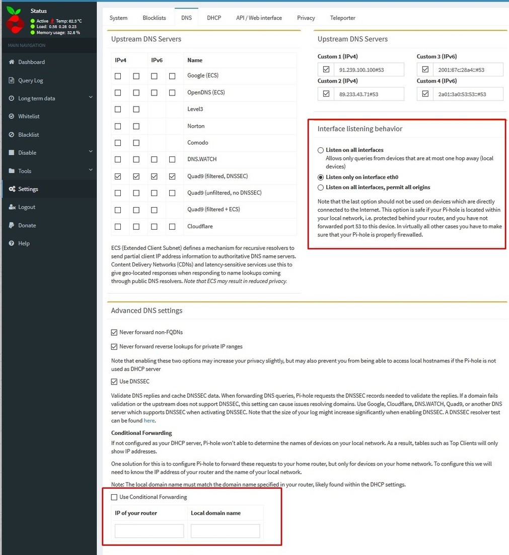

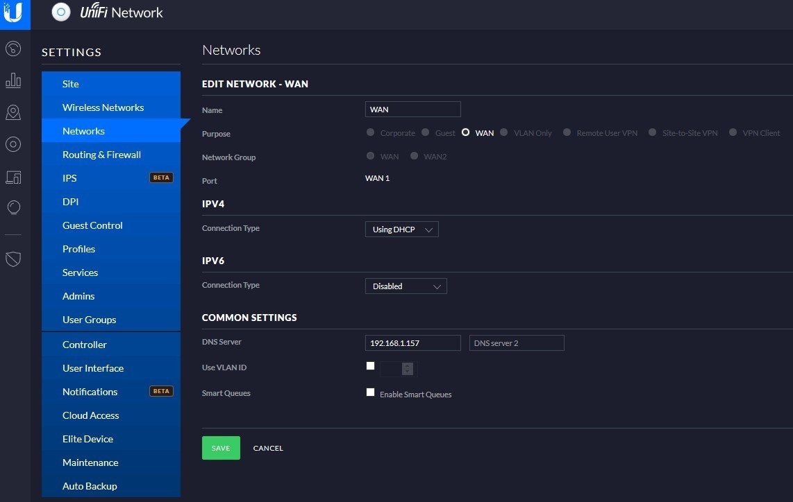

Jammer dat als je alles via je router laat gaan je alleen dat ip-adres ziet en niet van de werkelijke host.
[ Voor 15% gewijzigd door Ari Gold op 18-05-2019 12:31 ]
  • jurroen
  • Laatst online: 31-10 09:54
jurroen
Security en privacy geek
Ari Gold schreef op zaterdag 18 mei 2019 @ 12:23:
Dat ligt puur aan Pi-Hole. Technisch gezien zouden ze prima automatisch rDNS lookups kunnen doen op de IP adressen in de database; maar om de een of andere reden hebben de ontwikkelaars ervoor gekozen om dat niet te doen. Best jammer.
Hoe bedoel je :?
Je kan in ieder geval via Pi-Hole en de /etc/hosts file elke client in je netwerk een naampje geven als je de DHCP Server van je router elke client een vast IP laat uitdelen die via het MAC adres zijn gekoppeld :)
Ik moet eerlijk zeggen dat ik het "conditional forwarding" nooit werkend heb gekregen. Handmatig /etc/hosts aanpassen vind ik beetje overkill.

Vraagje voor de experts ...
Ik heb nu Pi-hole helemaal naar mijn zin draaien met OpenVPN er naast, en dat werkt echt geweldig, maar nu wil ik de Iphone van m'n ouders ook hier aan toevoegen echter met restrict remote access. Dus uitsluitend gebruik maken van de verbinding zonder verdere toegang tot het netwerk.
Geen expert hier maar is het niet voldoende om bij de DHCP-option in je .ovpn een externe DNS server neer te zetten?
Wel "security" through obscurity maar zou toch moeten kunnen werken.

Gisteren heb ik Pi hole geïnstalleerd en werkt prima met de standaard blocklists, tot nu toe al dikke 3500 queries geblokkeerd met 'mobile.pipe.aria.microsoft.com' vrij eenzaam bovenaan.
grote_oever schreef op zondag 19 mei 2019 @ 09:16:
Dat heb ik gisteren ook ingesteld en dat werkt hier wel prima. Heb een Unifi USG draaien en heb daar het ip-adres van opgegeven, inclusief de hostname.

Gaat helemaal nergens over. Ik heb mn tv al naar een nep SSID laten verbinden. Toch maar even een reset doen zodat wifi helemaal niet getriggered wordt.
Afbeeldingslocatie: https://i.imgur.com/bWipRgI.png
Afbeeldingslocatie: https://i.imgur.com/nPrEahT.png

  • grote_oever
  • Laatst online: 13:06
rens-br schreef op maandag 20 mei 2019 @ 13:14:
Openingspost :) Maar dan moet die dus worden voorzien van een update. @Heijmenberg99 of @iAmRenzo kan je dat toevoegen?
Misschien domme vraag; maar hoe kom ik achter de hostname? Is dit de naam die je opgeeft als “alias”?

Meer mensen die last hebben (met USG?) dat je de rest van het netwerk niet ziet? Voorbeeld:
Afbeeldingslocatie: https://tweakers.net/ext/f/08vhozWqFlE2nFv1CNBEK0R9/full.jpg
Settings:
Afbeeldingslocatie: https://tweakers.net/ext/f/wHSf4Q00EzTYvtH4IHOb59gi/full.jpg
Als ik "Interface listening behavior" aanpas dan heb ik geen DNS meer voor zover ik kan testen. Zelfde geld voor "Conditional forwarding" naar 192.168.1.1 (USG), 192.168.1.2 is een CloudKey.
De Pi.hole doet niet de DHCP, dat doet de USG met Cloudkey. Daar heb ik dan weer de DNS ingesteld voor WAN1 (edit; had hier Lan1 staan, is WAN).
Afbeeldingslocatie: https://tweakers.net/ext/f/rMm3CwH4p9Vy7W6lxgk0w8gW/full.jpg
Opgelost door het volgende te doen:
https://www.reddit.com/r/...ay_to_do_dnsdhcp/e50afq5/
level 1
c0nsumer
11 points ·
9 months ago
I did this recently, this way:
Put Pi-hole on your network at some static IP.
In Pi-hole, under Settings -> DNS, turn on Conditional Forwarding with the IP of your router as the USG, and Local domain name your local domain name. (Also turn on DNSSEC because why not.)
Let the USG continue to do DHCP as before, but set DHCP Name Server to the Pi-hole IP.
In USG, under Services -> DHCP -> DHCP Server, be sure Register client hostname from DHCP requests in USG DNS forwarder is On*.*
I left the WAN interface using 8.8.8.8 and 8.8.4.4 because I want the USG itself to get DNS from something upstream.
And... that's it. Clients will then use Pi-hole for DNS, except for things for the local domain, which'll get forwarded to the USG. This ensures that internal resolution works fine, while clients get their DNS Pi-hole'd properly. No, I did not configure the USG to use Pi-hole, and this is intentional. I want it to have upstream DNS on it's own, and really, I only care about the Pi-hole benefits for my clients. (Note, clients will begin moving to Pi-hole for DNS as their DHCP leases get renewed -- you can't initiate a renewal from the USG side.)
This is a very simple setup, works fine, and can easily be moved away from if you have Pi-hole problems or just decide you no longer want it.
[ Voor 61% gewijzigd door Kecin op 02-06-2019 23:09 ]

Ik heb dat gewoon zo gedaan :
Hoe je USG Config eruit zou kunnen zien!
Is een oudere UniFi Controller screenshot, maar je snapt denk ik wel wat ik bedoel :)
In de nieuwere versies heb je 4 DNS velden en in alle 4 heb ik het Pi-Hole IP adres ingevuld!
Mijn Pi-Hole heeft ook een pootje in meerdere VLANs :Y)

nero355 schreef op maandag 3 juni 2019 @ 00:15:
[Afbeelding: Hoe je USG Config eruit zou kunnen zien!]
Als ik jou was dan zou ik eerst eens gaan lezen over hetgene waarmee je bezig bent, want op deze manier kan het alleen maar een puinhoop worden en met een beetje pech ligt straks je hele netwerk op het internet... ;) :/
Zo heb ik het nu dus ook! En zie zo langzamerhand steeds meer clients komen in het afgelopen half uur(?). Valt me vooral op dat een Kobo E-Reader constant contact maakt met Google Analytics. Wtf? Haha
Thanks!
