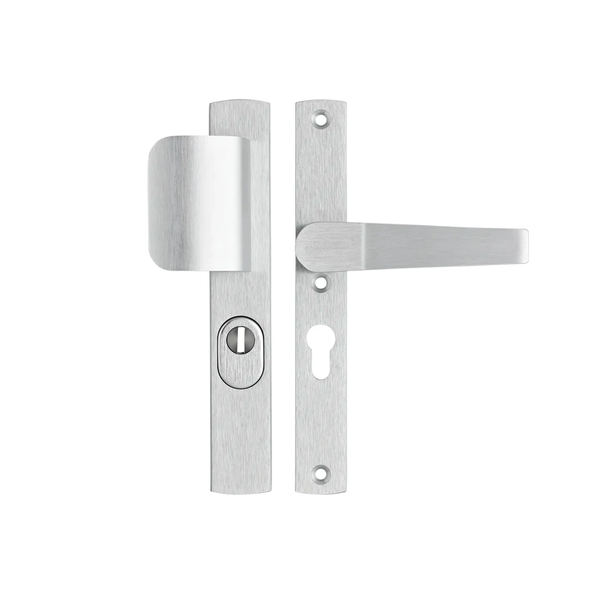

belastingdienst schreef op zondag 14 januari 2024 @ 15:35:
Sinds een tijdje wonen we in ons nieuwbouwhuis. We zijn niet helemaal tevreden over het hang- en sluitwerk.
Er zitten SKG2-cilinders in die geen paniekfunctie hebben. Irritant, altijd een sleutel bij de hand hebben, en de sleutel aan de binnenzijde eruit als onze zoon laat thuis is. We zitten nu steeds de klooien met sleutels die dan weer (per ongeluk) worden meegenomen.
Er zit anti-kerntrekbeslag in, dus dan lijkt me nieuwe SKG2-cilinders voldoende. Klopt dat? Ook wil ik knopcilinders aanschaffen, en mogelijk later een slim slot (Nuki-systeem of Tedee).
Een aantal vragen:
1. De voor-, achter- en schuurdeur zijn nu al gelijksluitend. De schuttingdeur heeft een apart cilinderslot. Is het verstandig om ook de schuttingdeur gelijksluitend te maken? En een knop aan de binnenzijde? Of is dat niet handig / verstandig voor een schuttingdeur?
2. Voor de voor- en achterdeur wil ik een knop aan de binnenzijde. Er zit een driepuntssluiting in (voor sleutelbediend, achter krukbediend). Kan je die knop bij zoiets als deze M&C cilinder er eenvoudig afhalen, en vervangen door een adapter voor een Nuki slot? Ik kreeg wel dat idee. Ik wil mogelijk later een slim slot toepassen, maar nu (nog) niet.
3. Is er een voordeel van een omkeersleutel, anders dan dat 'ie aan beide kanten werkt? Of juist een nadeel?
De echte bescherming tegen kerntrekken zit in de cilinder en niet in het deurbeslag. Met een simpel stuk gereedschap kan je dat anti-kerntrekschild binnen 5 seconden eraf halen. Het beste is een SKG3 cilinder samen met het kerntrekbeslag.
1. Bij de schuttingdeur zou ik aanraden om een knop te plaatsen. Wat betreft veiligheid maakt het eigenlijk niet veel uit want ze kunnen over de schuttingdeur klimmen.
2. Bij M&C is het mogelijk om de knop eraf te halen en dan een Nuki adapter te plaatsen. Als je kiest voor Tedee kan het ook maar dan moet je om de speciale 'Tedee adapter' vragen bij het plaatsen van je bestelling. Daar monteren ze dan gewoon de normale knop op en die kun je dan later eraf halen om de Nuki of Tedee te plaatsen.
3. Sleutel gaat vaak makkelijker in de cilinder en je hebt geen scherpe randen zoals bij een snijsleutel.

GillBates schreef op maandag 15 januari 2024 @ 22:19:
Duidelijk. Bijzonder dat er vanuit de bouw heen skg3 is toegepast bij de sliten, terwijl al het beslag en raamboompjes etc wel skg3 zijn.
Qua verwijderen van de knop lees ik nu 2 verschillende verhalen. Een mailtje van doorax geeft aan dat ik in dat geval de cilinder moet opsturen, zij kunnen voor mij de knop verwijderen?
Kan je een keersleutel eenvoudig laten bijmaken of heb je daar zo'n bewijs voor nodig en zijn ze dan veel duurder?
  • GillBates
  • Laatst online: 12-11 12:10
belastingdienst schreef op dinsdag 16 januari 2024 @ 07:35:
Bij nieuwbouwprojecten is het verplicht om deurbeslag etc. te leveren dat voldoet aan de SKG3-norm, het vreemde is dat een cilinder dan weer minimaal SKG2 moet zijn. Dat zou naar mijn mening ook gewoon een SKG3 cilinder moeten zijn want die zijn een stuk veiliger.
De totale beveiliging van een woning is slechts zo sterk als de zwakste schakel. Als de deuren niet op slot worden gedraaid of de ramen open blijven staan, kan de deur nog zo goed beveiligd zijn, maar dan is de kans groter dat ze via die weg naar binnen gaan.
- Wat ik stuurde in mijn vorige bericht is de juiste informatie. Als je dit als reactie op de e-mail stuurt moet dat vast goed komen.
- Standaard zijn de cilinders van M&C voorzien van een certificaat voor het bijmaken van sleutels of cilinders. Dit kan besteld worden bij alle erkende M&C-dealers.
★ www.doorax.nl ★

Vind wel eenzijdig veiligheidsbeslag zoals dit:
Afbeeldingslocatie: https://tweakers.net/i/cRUIDzKoB0yqRUskb7tWA8p7etk=/x800/filters:strip_icc():strip_exif()/f/image/fuXsWsoS6xGyKLOKskt7KZrU.jpg?f=fotoalbum_large
Maar dat lijkt me niet echt veiliger dan het huidige (gezien dit schuine randen heeft zodat je niet kan vastgrijpen met een tang).
Alternatief zou zoiets ideaal zijn:
Afbeeldingslocatie: https://tweakers.net/i/HQGMTCF9sIfEfgC_sKdKzZ-nHoY=/fit-in/4920x3264/filters:max_bytes(3145728):no_upscale():strip_icc():strip_exif()/f/image/3MPJep4zs5Q946VtZnjoVrY9.jpg?f=user_large
Dan moet ik wel nieuwe boorgaten maken, maar dan zijn de oude tenminste verborgen achter het beslag.
Alleen vind ik dit nergens om te bestellen (enkel deze vage foto kunnen vinden ergens).

@shadylog Is de M&C Condor zo’n afwijkende cilinder dan dat deze moeite heeft met AXA deurbeslag?
Ik lees dat je niet per se de Condor hoeft, dan zou ik voor de M&C Move gaan.
Heb hier namelijk ook een deur met groot raam erin waarop ik het AXA Veiligheidsbeslag Premium smal D-duwer+Arrow PC55 anti-kerntrek gebruik met een M&C Move cilinder welke ook een keersleutel heeft en dit gaat al jaren zonder problemen.
AXA Veiligheidsbeslag Premium smal D-duwer+Arrow PC55 anti-kerntrek (6762-20-11/55)
Qua maten is dit smalschild deurbeslag ook ruim smal genoeg voor jouw situatie:

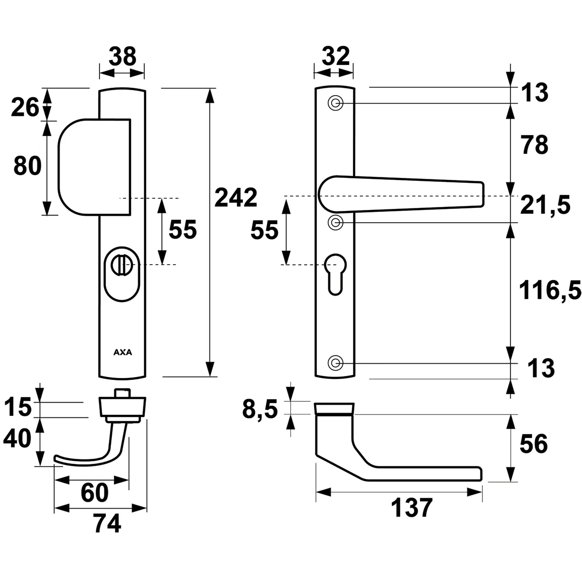

Uiteindelijk ga ik er voor de https://axahomesecurity.c...ntrek/#technical_drawings
Edge Plus Smal kruk. het gaat bii mij om balkondeur en twee achterdeuren die ik met kruk wil bedienen.

Net even voor je opgemeten en de deur is 39mm dik maar dat kan ook komen door de verflagen van de afgelopen 35 jaar ;)
Ik weet eerlijk gezegd niet meer welke cilinder ik er nu in heb zitten, ik heb wel een 32/37 in de aankoopnota vermeld staan en meerdere 32/32 cilinders.
Zag wel dat de cilinder aan de binnenkant ruim 4mm voorbij het beslag uitsteekt dus mogelijk dat je daar wat aan hebt bij het bepalen van je maat.
Weet wel dat het kerntrekdeel van het AXA beslag een stukje uit kan schuiven zodat je niet precies uit hoeft te komen.

De axa handleding zegt:
>De euro-profielcilinder mag voor montage van het veiligheidsschild aan de buitenzijde tussen de 9 mm en 15 mm uitsteken
Voor een 30/30 is de deur 4 cm (bij mij) dus bij de M&C vanwege de cilinder steekt deze 12mm uit. Ruim in de marge!
Aan de binnenkant dat het een beetje uitsteekt is geen probleem. De meeste deuren gaan bij mij een knop krijgen (ik heb rolluiken voor de achterdeuren).
