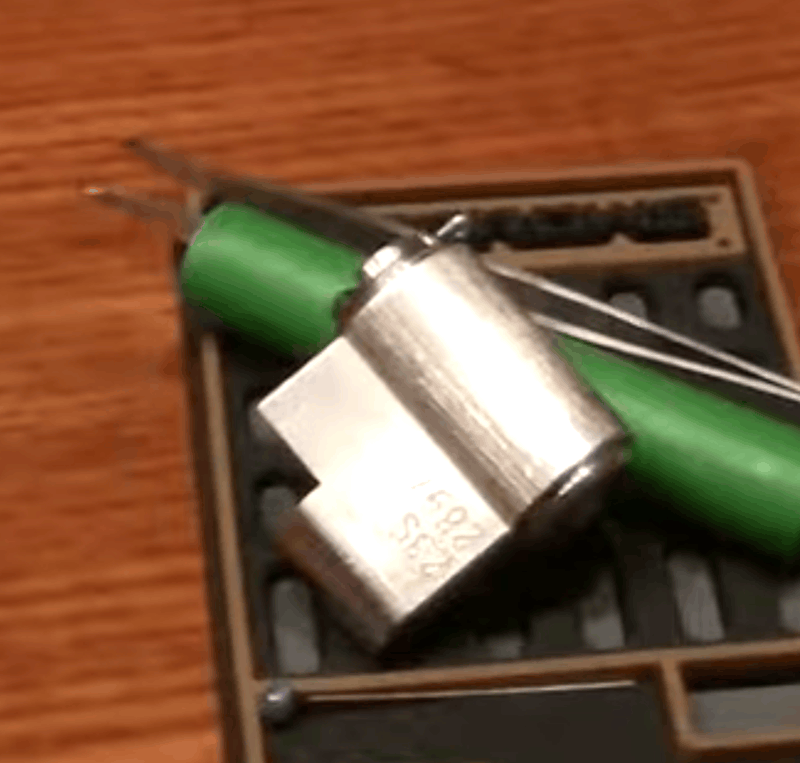

Ik heb het vermoeden dat er bij ons een poging tot inbraak is gedaan, zie foto. Enig idee wat ze hebben gedaan / geprobeerd? Ze zijn niet binnen geweest gelukkig (zitten nog drie andere sloten op :D ) Dit is een SKG2 zo te zien, zou een SKG3 dit in de toekomst kunnen verhelpen?
Afbeeldingslocatie: https://tweakers.net/i/eHn_kvzoIbdBlC2px6NYtLPD9fU=/x800/filters:strip_icc():strip_exif()/f/image/N70DDQ9Ne8tHpI9u6ZHW4yVT.jpg?f=fotoalbum_large
  • ThinkPad
Waarom vermoed je dat? Ik zie op de foto niet zo 123 iets wat opvalt qua beschadigingen o.i.d. :?
Wat wel opvalt is dat je geen anti-kerntrekbeslag hebt. Kerntrekken is een methode die ze tegenwoordig veel gebruiken. Zie ook het filmpje wat ik daar eerder al eens over postte: ThinkPad in "Hang- en sluitwerk upgraden naar moderne standaarden"
En je cilinder steekt voorbij je deurbeslag, dat is ook een risico (ze kunnen er dan een grote tang/bahco op zetten en de cilinder proberen af te breken. Zal met die M&C niet zo snel lukken, maar toch).

er lijkt met het horizontale sleutelgat zelf gerotzooid te zijn. die grove uitsteeksels naar boven en onder zaten er nog niet, alsof ze er in hebben lopen wroeten met een schroevendraaier o.i.d.
dank voor het filmpje, hij lijkt te suggereren dat ik het slot zelf niet hoef te vervangen, maar alleen een kerntrekbeveiliging/veiligheidsbeslag eroverheen hoef te doen?
ik zie overigens dat dat bijna net zo duur is als een nieuw SKG3 slot (rond de 60,-), dan is dat laatste misschien de verstandigste keuze?
Welke M&C is het? Ik heb de Minos en die heeft inderdaad niet van de uitsteeksels aan de buitenkant, maar de populaire Condor heeft die wel.
edit: wel lijkt er een stukje afgebroken te zijn. Dat dubbele bergje aan de onderkant zou precies hetzelfde terug moeten komen op dezelfde positie als je de cilinder 180 graden zou draaien (want keersleutel), maar daar lijkt iets te missen.
maar ik betwijfel of die uitsteeksels ineens zijn verschenen

het is de Condor inderdaad, maar dan de SKG2 toch SKG3 versie. inderdaad, die uitsteeksels op jouw plaatje is meer zoals het was volgens mij. aan de binnenkant zit een draaiknop, dus daar kan ik em niet mee vergelijken. ik zal nog een foto uploaden, maar als ik het vergelijk met jouw plaatje lijkt er inderdaad mee gesjoemeld te zijn...
Afbeeldingslocatie: https://tweakers.net/i/AYt_VT90lrpQ_WUmrfZAzhrqih4=/x800/filters:strip_icc():strip_exif()/f/image/lwo2Rc9Axv4KH0CPLYljcCm3.jpg?f=fotoalbum_large
edit: zie nu dat de cilinder zelf toch SKG3 is. dan vaag ik me af hoeveel nut het heeft om em voor eenzelfde type cilinder te vervangen. beter dan M&C SKG3 krijg je het niet volgens mij?

Ja het is een beetje moeilijk te zijn omdat de foto een beetje van boven is genomen, maar het lijkt erop dat de "bergtop" van die berg boven in het midden gedeeltelijk is verdwenen.
Overigens hebben die bergjes niet per se een nut voor wat betreft de veiligheid voor zover ik weet. Het is voornamelijk om ervoor te zorgen dat je de sleutel er niet schuin in kunt steken, maar je hebt nog steeds andere kartels daarvoor. Dus je kunt de cilinder wellicht gewoon blijven gebruiken. Maar ik zou even je opstalverzekering ofzo benaderen. Wellicht dat je op hun kosten gewoon een nieuwe cilinder kunt laten komen.
En zoals je zelf al had ontdekt is de Condor al SKG-3 (bovendien met hardstalen brug) dus daar valt niet veel aan te verbeteren.
SKG-3 veiligheidsbeslag heeft zo'n schild voor de cilinder. Als je moet kiezen tussen een SKG-3 cilinderslot of SKG-3 beslag, dan is het technisch beter om voor de cilinder te gaan (dus wat je nu al hebt), omdat het beslag kwetsbaar blijft voor uitboren. En dan kun je het schild er zo uitpakken en de cilinder trekken of breken:
YouTube: 😎Hafid expert slotenmaker 0627461393 | slot uitboren | Cilinder trek...
Aan de andere kant is het wel weer zo dat zo'n schild natuurlijk niet te missen is, waardoor gelegenheidsinbrekers het vaak niet eens zullen proberen.

  • ThinkPad
Nadat ik opnieuw last had van een M&C Condor cilinder die vanaf één zijde niet bediend kon worden heb ik nu een compleet nieuwe set (2 stk.) cilinders gekregen. Deze cilinders zien er iets anders uit, hebben aan de zijkant gaatjes zitten. Vorige keer draaide de cilinder eindeloos door aan één kant, nu was één kant juist niet rond te draaien en de andere kant wel.
Hopelijk nu voorgoed klaar. De cilinder die al eens eerder was omgeruild werkte sindsdien eigenlijk prima.
Kudo's voor veiligheids-sloten.nl overigens. Het is een setje uit 2018, netjes dat ze daar 4 jaar later nog prima support op leveren. De vervangende set kwam overigens rechtstreeks als RMA vanaf M&C dus veel meer dan als tussenpersoon fungeren deden ze niet, maar toch :)
[ Voor 51% gewijzigd door ThinkPad op 25-10-2022 13:35 ]
  • GillBates
  • Laatst online: 12-11 12:10
ThinkPad schreef op dinsdag 25 oktober 2022 @ 12:57:
Met de gaatjes aan de zijkant is de nieuwe versie (met een nieuw logo) van de Condor, werkt top! RMA's komen inderdaad rechtstreeks vanaf M&C. Ze bieden 5 jaar fabrieksgarantie na aankoop bij een erkende dealer.

  • Wilke
  • Laatst online: 22:12
Ik quote deze post even een jaar later - omdat wij exact hetzelfde hebben, inclusief bij dezelfde (web)winkel, 3 gelijksluitende cilinders van M&C condor, die alle 3 (!) problemen hadden, 4 jaar na aanschaf.
Aanleiding om contact met ze op te nemen was dat bij 1 cilinder de sleutel er domweg niet eens meer in ging. Bij een andere ging dit moeizaam.
Ook hadden 2 van de 3 cilinders last van 'doordraaien', dus dat de sleutel er gewoon in gaat, en je de cilinder dan een willekeurig aantal keren tussen 2 en 7 o.i.d. kunt ronddraaien voordat hij "pakt" en de door openmaakt. Dat is natuurlijk ook niet bepaald geruststellend, vroeg of laat kom je dan je deur niet meer in (of uit).
Proces is al via hun website heel netjes geregeld, je moet aangeven wat het probleem is, fotootje en kort filmpje van het probleem uploaden (bewaar de keycard en factuur die je hebt gekregen bij levering!!), week later lag een compleet nieuw setje inclusief het juiste aantal sleutels in de bus.
De nieuwe hebben inderdaad meer gaatjes ingeboord, en ik begrijp dat het deel dat het doordraaien veroorzaakt (door slijtage) is vervangen door hardstaal, eerder in dit topic.
Ze vragen de oude terug te sturen (gratis) zodat ze zelf kunnen zien wat het probleem is, al vermoed ik dat ze het van die productiereeks inmiddels al wel weten ;)
Ik hoop dat de nieuwe het langer doen!
En overigens, zou ik dus zeker weer bij deze winkel bestellen, ook als ze misschien niet de allergoedkoopste zijn - ze handelen het erg netjes af IMO.
[ Voor 3% gewijzigd door Wilke op 30-06-2023 14:14 ]

Heb een aantal M&C sinds 2021, werken prima, heb wel echter al 2x een cilinder uit elkaar moeten halen en wat opgehoopt vuil/een beestje eruit te halen, doet het daarna weer prima.

Navi schreef op zaterdag 28 september 2024 @ 19:44:
Ik vraag mij dan af of dat toch aan het merk ligt of dat dit bij elk merk wel voorkomt

Online kan ik geen foto's vinden. Als ik dit had geweten had ik ze ook niet besteld. Heb zelf even geprobeerd een imitatie te maken. ;)
Afbeeldingslocatie: https://tweakers.net/i/guq8sgt5UCc-xFgiLi_oMgJmr84=/fit-in/4920x3264/filters:max_bytes(3145728):no_upscale():strip_icc():strip_exif()/f/image/TU5qRl1W2v31Ia5uH9VNEn8O.jpg?f=user_large
De nummers zijn iets kleiner in het echt. Wat erin resulteert dat als je cilinder zo een 8 mm (gok ik) uitsteekt de volledige code leesbaar is.
Ik weet dat uitstekende cilinders niet ideaal zijn, maar met de huidige deur en beslag dat erop zit kan het helaas niet anders.

Denk dat ze er vanuit gaan dat het normaal gesproken niet zoveel uitsteekt en als het maar een klein beetje is je niet de volledige code hebt, nog niet fijn natuurlijk maar denk dat dat waarschijnlijk wel volstaat want een inbreker gaat geen 100 sleutels maken wanneer er bijvoorbeeld 2 cijfers ontbreken. :P
Je geeft aan dat het bij jou 8mm uitsteekt, aangezien je je zorgen maakt dat de hele code te zien is, wat ik echt veel vind.
Mijn M&C Move cilinder zijn te krijgen in stapjes van 5mm, dus in het slechtste geval steekt het 3mm uit of valt het 2mm in en vice versa. Ik heb dan voor 2mm invallen of uitsteken gekozen wanneer dat bij mij zo uitkwam.
Gaan die Evva cilinders per cm lengtemaat of zo?

Ik heb de kortste variant besteld voor de glazen deuren, zijnde 27-27 mm. Korter is er helaas niet. Ik weet de exacte lengte niet dat het uitsteekt, kan dat straks wel eens nameten. Maar deze deuren en deurbeslag zat al in ons (voor ons nieuwe) huis, dus weinig keuze. Ik denk dat het deurbeslag daar nog geen 20 mm dik is.
Edit: ja, je kunt meerdere lengtematen bestellen. Dit is de kortste.
Evva gaat er idd vanuit dat ze maximaal 3 mm uitsteken, en maximaal 2 mm naar binnen.
Heb een screenshot gemaakt in een filmpje, daar zie je de nummers. Weliswaar een halve cilinder.
Afbeeldingslocatie: https://tweakers.net/i/AfWm4Ii4qsGlttmiOAj6w8uGgSw=/800x/filters:strip_exif()/f/image/6f89BbYcoLlSvxfOMg6azwmL.png?f=fotoalbum_large
Zoals je ziet staan de nummers zowat op de rand, dus ze zijn al 'snel' helemaal leesbaar.

Tja, als het zo’n klein slot is en er ook geen dikker veiligheidsbeslag op kan zou ik de code toch wegschuren ook al ziet het er niet zo mooi uit.
Waarschijnlijk zie je dat na een tijdje niet meer en liever veilig dan mooi zou ik zeggen. :)
