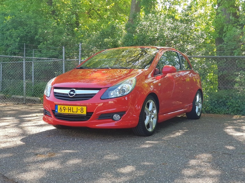

Hmm, het zou zomaar eens kunnen dat ik binnenkort ipv 18km woon-werk verkeer per dag 170km woon-werk per dag moet gaan rijden.
Met een vlotte berekening zie ik dat ik toch snel 450,- per maand kwijt ga zijn aan brandstofkosten. :X
Mja, 1:12 op een goede dag en alleen maar Super Plus lusten dan telt het snel op. Ik vraag me ernstig af of ik mijn heerlijke Corsaatje met 192pk wel kan aanhouden voor zoiets.
Afbeeldingslocatie: https://tweakers.net/ext/f/xS5gWivrov2D8iwq73hQC0aZ/full.jpg
Eigenlijk wil ik hem niet kwijt want hij zit/rijdt zo lekker en ik heb net alle grote kosten er aan gehad (zowel motor als versnellingsbak hebben een revisie gehad). Bovendien heb ik ook geen idee wat ik anders zou willen rollen...
Dilemma's...

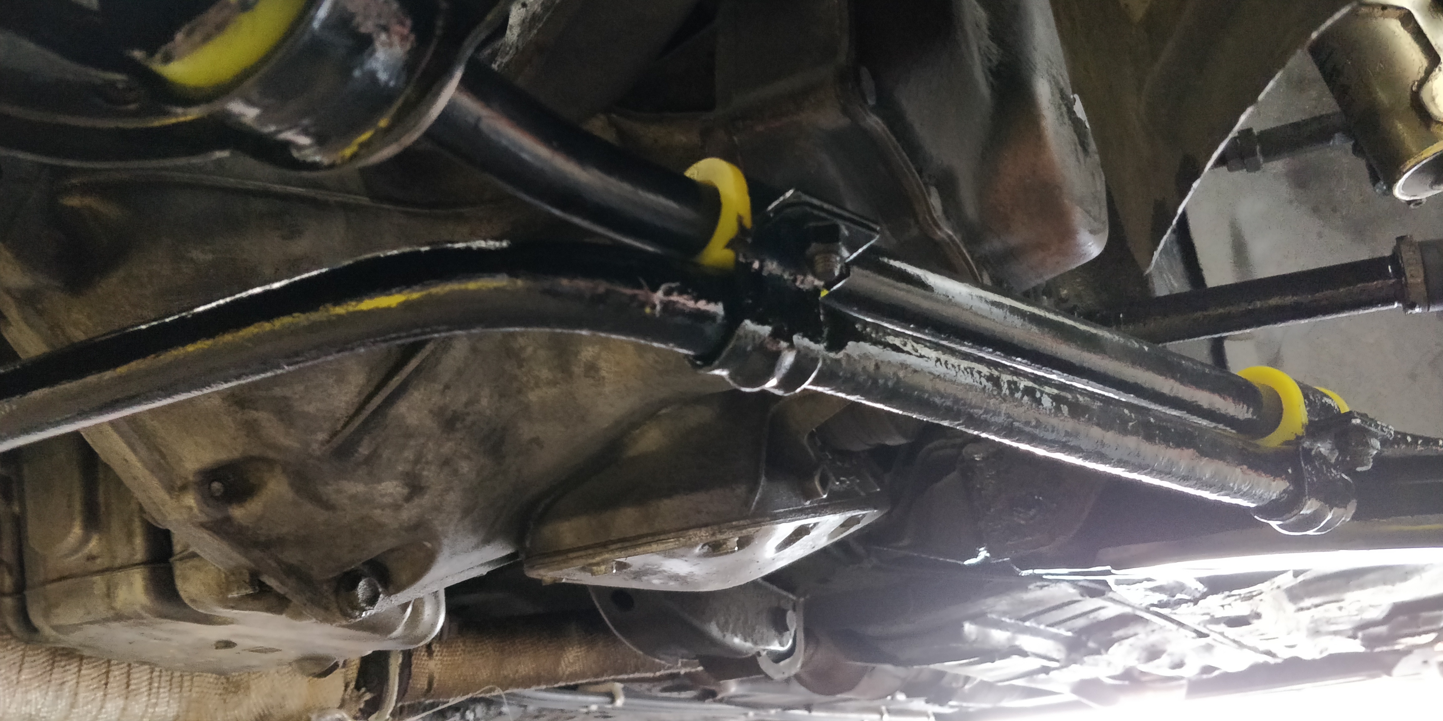

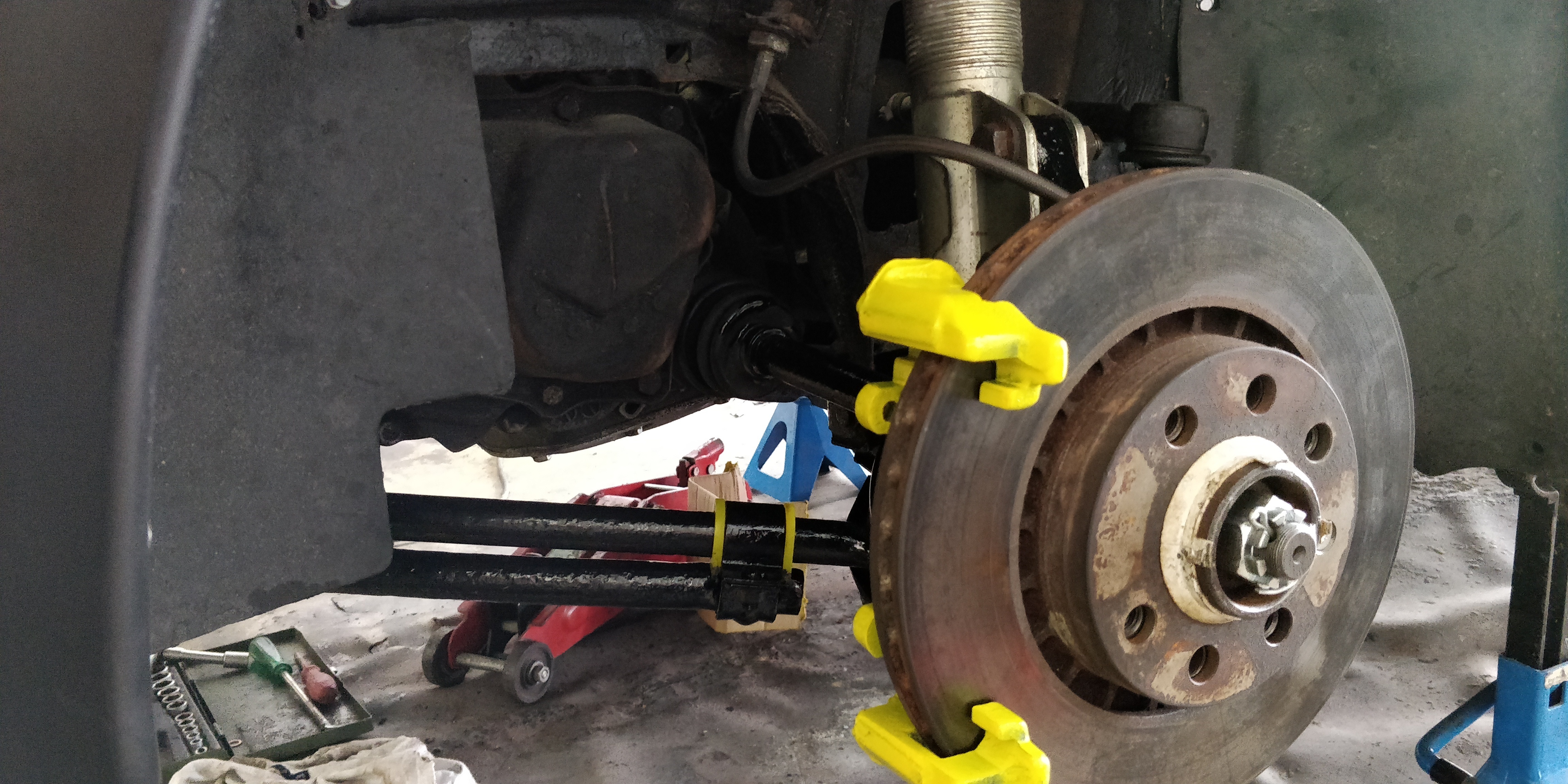

Zo weer veel werk gedaan aan de crusty crosa.
Hele voorophanging eruit gehaald en alles in de Hammerite gezet(las dat dit goer spul was ervoor dus gaan zien).
Daarna alle rubbers vervangen voor strongflex rubbers uit polen.
Ben benieuwd hoe deze zich houden. Waren 80 euro incl verzending voor complete voorkant.
Waar powerflex al dik 190 euro is voor voorkant.
Afbeeldingslocatie: https://tweakers.net/ext/f/pX4kz6g1e7ksfjZg2X9WaWzZ/medium.jpg
Afbeeldingslocatie: https://tweakers.net/ext/f/8N65j9rfPtkYptYtSdNL3elo/medium.jpg
Nu wachten op pakkey uit Duitsland met nieuwe rem klauwzuigers en rubbers.
En dan weer alle remolie verversen en alles ontluchten en dan uitlijnen. En dan sparen voor velgen en banden.
En sparen voor andere remschijven en blokjes.
Gegroevde schijven en ferodo blokjes denk.

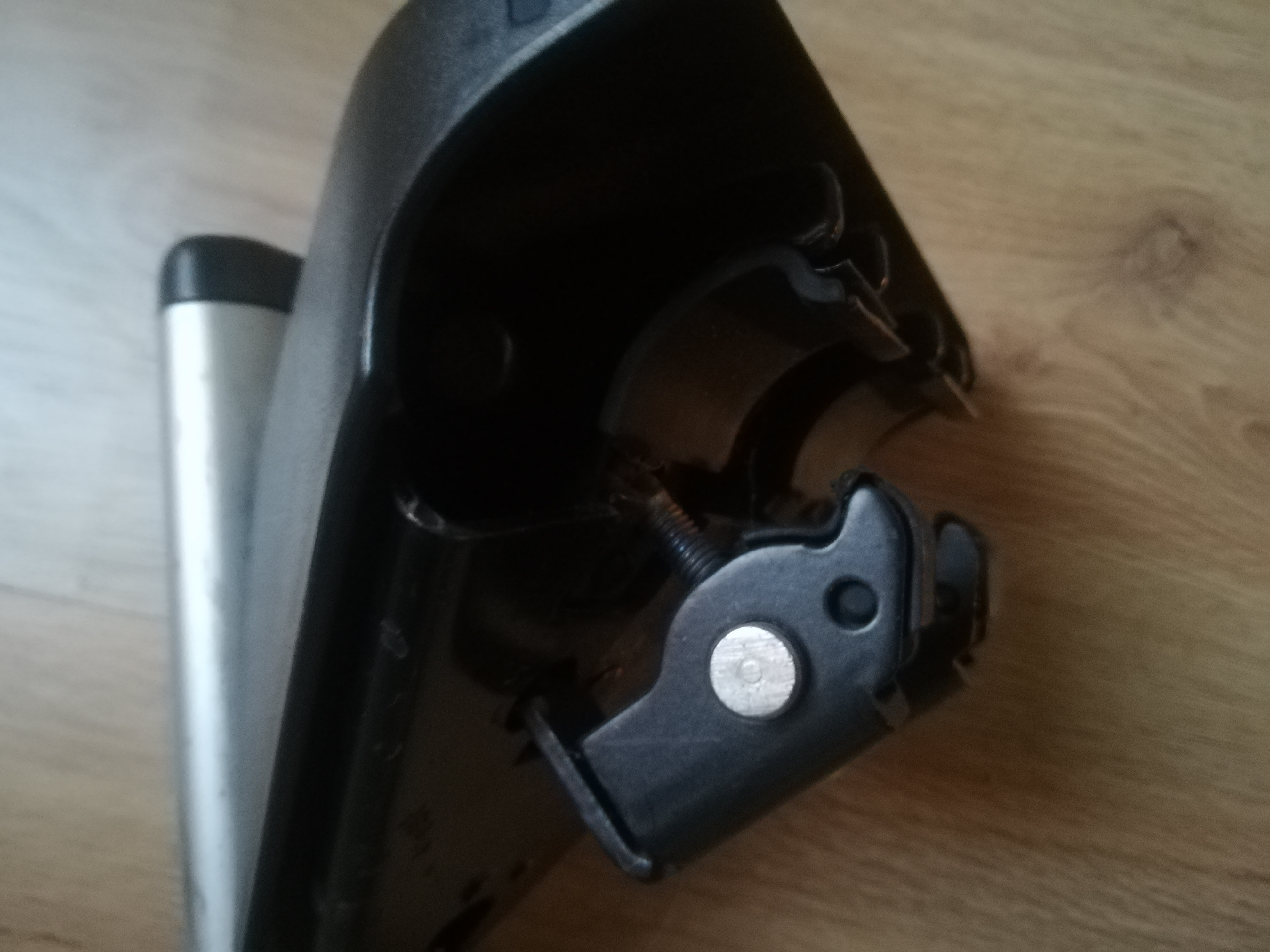

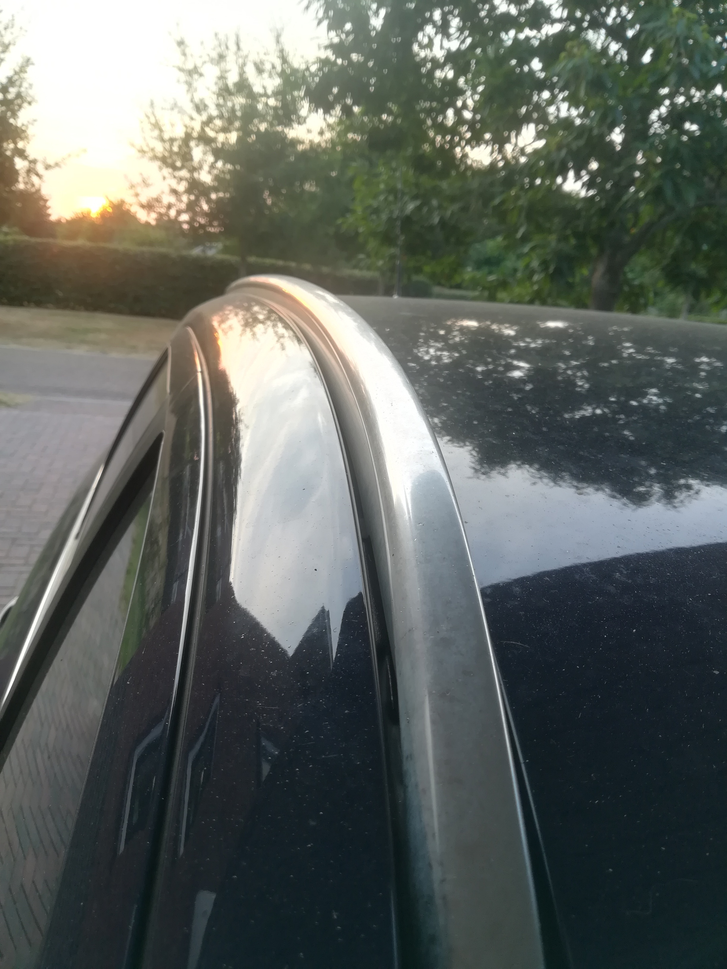

Hi ik heb een Opel Astra K ST Innovation van vroeg 2017. Voor de vakantie dakdragers gekocht, heb een leasebak dus niet meest geavanceerde model (heb alweer 60k op de teller). Uiteindelijk voor deze gekozen.
Hiervoor had ik een Focus die hetzelfde systeem had. Mooie brede rubberen pads die perfect aansloten op het dak van de auto. Dit ziet er even wat anders uit, smaller en het sluit niet echt briljant aan. Heb de onderstaande foto's naar leverancier gemaild en gevraagd: klopt dit? Mijn vermoeden was dat met de sierlijsten op de innovation het gewoon niet ging.
Leverancier mailt nu: klopt als een bus, niets aan de hand :/ Ik ben niet echt overtuigd. Jullie ervaring?
Afbeeldingslocatie: https://tweakers.net/ext/f/BogIPkh1fpmXZpQTS79nzBDa/thumb.jpg
Afbeeldingslocatie: https://tweakers.net/ext/f/vofPEatfNGjqLdABQSxhaJtz/thumb.jpg

Jouw dakdragers lijken - zo op foto - wel prima te zitten.

Die sierlijsten zijn geen sierlijsten. Dat zijn je dakrails. Daar kun je dakdragers op bevestigen. Ik heb daar Opel dakdragers voor, voor m'n Astra H met soortgelijke dakrails.
Nee in tegenstelling tot eerdere opels schijnt deze rand op de Astra K echt niets te kunnen hebben.. :X
  • Sjaak_Trekhaak
Okasha schreef op vrijdag 20 juli 2018 @ 21:53:
Bizar, ik zie het inderdaad!! Ben ik letterlijk de sjaak met m'n Opel dakdragers, bestel later dit jaar de Astra K. Als je ze volgend jaar toevallig weg doet, stuur je me even een pm? :D

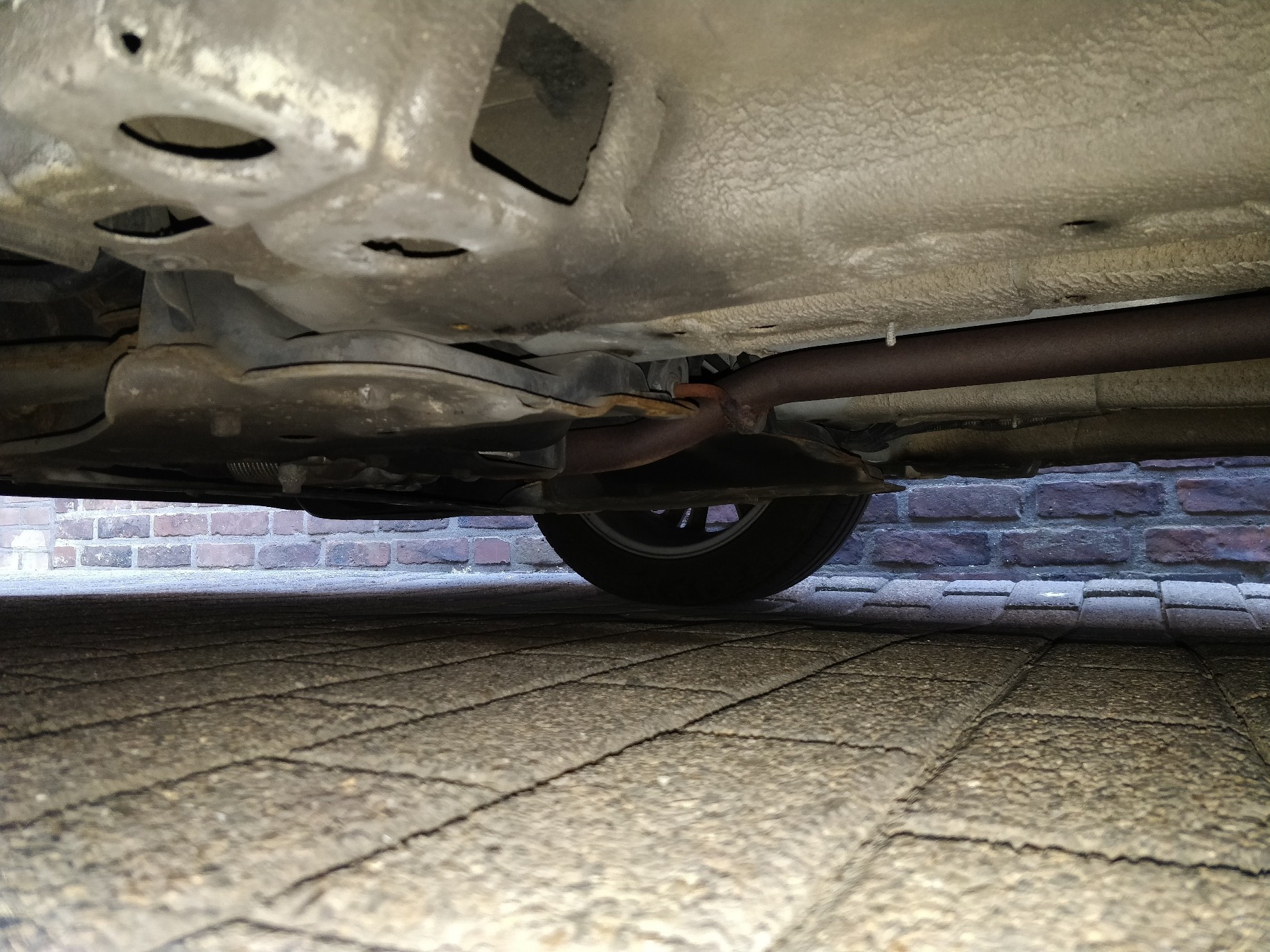

Ik ben er zonet geweest. opzicht een nette auto voor uit 2014.
Onderhoud heeft de auto elk jaar gehad.
Grote beurt heeft ie vorig jaar gehad. (bougies enz)
Nu keek ik aan de onderkant van de auto.. en ik zag oppervlakkig roest?
Is dit normaal bij autos?
Mijn huidige auto heeft een bodemplaat.. dus daar zie ik niks :)
Hier een foto van de onderkant van de corsa: https://ibb.co/f7YYdd
weet iemand dit? (misschien lijkt het erger dan dat het i) ;) foto is ook erg licht

  • Aggressor
teunw schreef op dinsdag 24 juli 2018 @ 15:43:
Ik zie zo niks aparts, maar ik denk dat je beter de auto door een professional kunt laten keuren
Nou ja de auto komt uit 2014 ... er komt ook een nieuwe APK bij..
Alleen ik vond de uitlaat was roestig ... beetje bruinig aan de onderkant op de foto. (foto is ook zeer belicht te zien)
Normaal let ik hier nooit op ...want bij mijn huidige auto een bodemplaat eronder. (Dus hier kan ik niks zien)
Maar ik kan mij voorstellen dat het gewoon normaal is.. zeker als er ook gestrooid wordt winters
maar als dit verder normaal is(niet vreemd) dan is het goed zo
ik maakte mij meer druk om de kleur :X

Uitlaat roest altijd, of je moet een RVS nemen. Meeste fabrikanten gebruiken geen RVS uitlaten want dat kost teveel. Zelfs mijn OPC heeft geen RVS... alleen de downpipe die ik er zelf onder heb gelegd is RVS, duidelijk verschil :P
Afbeeldingslocatie: https://i.imgur.com/FzV0lRn.jpg
Overigens mbt. oppervlakkige roest aan de carrosserie, als deze auto bij de dealer is onderhouden dan valt hij nog onder de carrosserie garantie van Opel. (als het echt ernstig wordt).

Uitlaat is geen onderdeel van de carrosserie ;)
Maar ja, uitlaten roesten vrijwel altijd:
Afbeeldingslocatie: https://tweakers.net/ext/f/HDiHW2bpTzTnacBJpXBWzXAo/full.jpg
Enige manier om roest aan de uitlaat te voorkomen is elke dag lange ritten te rijden, zodat de uitlaat telkens goed warm wordt, waardoor het vocht er uit verdampt wordt en dus niet kan zorgen voor roest. Daarom hebben auto's met een extreem hoge kilometerstand ook nog vaak de originele uitlaat.

Je ziet oppervlakkige roest op die foto :P ik doelde niet echt op de uitlaat van die Corsa.

Echt roest zou ik het niet noemen. Beetje oppervlakkig meer kan geen kwaad, borstel je er waarschijnlijk zo vanaf.
Beste preventie is het volledig tectyleren, dan roest het niet meer :7 Opvallend dat mijn (3 jaar oudere) Corsa eigenlijk geen roest heeft, zelfs niet oppervlakkig :D
