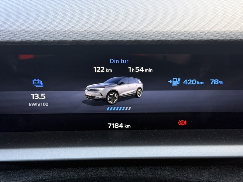

Vandaag eindelijk de auto opgehaald! Eerste indruk (na 25 hele kilometers) zijn positief
:strip_exif()/f/image/mURykZ0ruXSqgKJ33wkH1r9p.jpg?f=fotoalbum_large)
:strip_exif()/f/image/KogXSXoxHlub3mgXl85QfIOH.jpg?f=fotoalbum_large)
Gelukkig is de skipiste maar 100km rijden dus dat redden we wel heen en weer op een lading
Ze zijn wel vergeten de trekhaak te monteren
De fabriek heeft bevestigd dat de voorbereiding gedaan is dus hopelijk lossen ze dat snel op
- Auto is erg stil en de stoelen zitten heerlijk! Grappig dat het zelfs mogelijk is om de wangen pneumatisch op te pompen voor een sportievere zit
- Cruise control werkt prima. Ook het in de rijbaan houden werkte stukken beter als op onze vorige Polestar
- Infotainment draait erg soepel. Ging prima met spotify via carplay en navi via de ingebouwde TomTom. Goed om te zien dat album art etc. gewoon vanuit Carplay wordt weergegeven in de audio app van de auto
- Voorverwarming van de batterij (handmatig en automatisch) zijn aanwezig! (ook al zal ik dat zelden nodig hebben)
- De draadloze lader is een nieuwere versie als de auto waarin ik heb proefgereden. In mijn auto zit een rooster met gaatjes, onder het rooster zit een ventilator. Blijkbaar hebben ze koeling toegevoegd. Mijn telefoon werd niet warm (maar het was een zeer korte rit). In de Polestar had ik de lader uitgezet omdat de telefoon gewoon gloeiend heet werd en er nagenoeg niks geladen werd
- Leuke functie dat de auto opengaat als je aankomt en op slot gaat als je wegloopt zonder iets aan te raken.
- Fantastische koplamen. Benieuwd om deze in het donker te testen
- Mooie ambient belichting op het dashboard en rond het panoramadak. Ook verlichting in de deuren. Wat ik persoonlijk wel gierig vind is dat ze geen voetenverlichting hebben. Gelukkig wel verlichting in gigantische middenconsole (met koelfunctie), handschoenenkastje en onder de middenconsole.

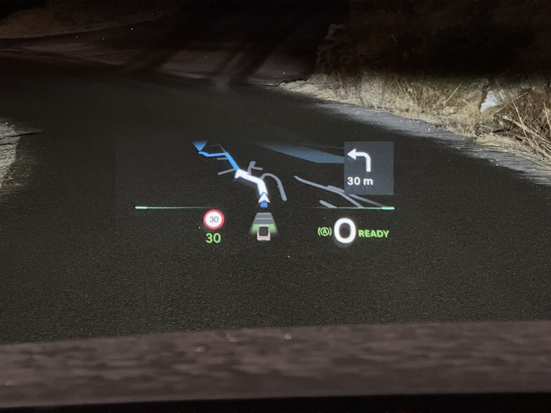

Eerste 2 weken met de Grandland zitten erop. Wat eerste indrukken:
- Veel meer plek dan de Polestar 2 die we hadden. (Dat was ook een belangrijke reden om te wisselen). Ook past er een groot hondenhok in en hebben we nog genoeg ruimte voor de boodschappen. Met name achterin is het een stuk beter nu.
- Stoelen zitten heerlijk. Voelt gewoon degelijk aan allemaal. Wel valt het me op dat de stoelverwarming (en stuurverwarming minder krachtig is dan de verwarming op de Polestar)
- Infotainment is recht toe recht aan. Precies zoals ik hoopte. Het is ook snel zat allemaal. De SOC is dezelfde qualcomm als in de EX90 en nieuwere generatie EX40 en P2. HUD is ook perfect.
- Intellilux HD matrix werkt ook prima. Op papier beter dan de Pixel lampen van de P2. ik heb nog niet genoeg kunnen testen maar eerste indruk is goed.
- Verbruik: zo rond de 23kWh/100km. Niet denderend maar ik rij enorm veel korte (5km ritjes) naar de voetbal, sportschool etc. Aangezien het -10 is hier vreet dat energie. 1 lange rit zat ik rond de 18kWh/100km.
Erg tevreden tot nu toe 👌

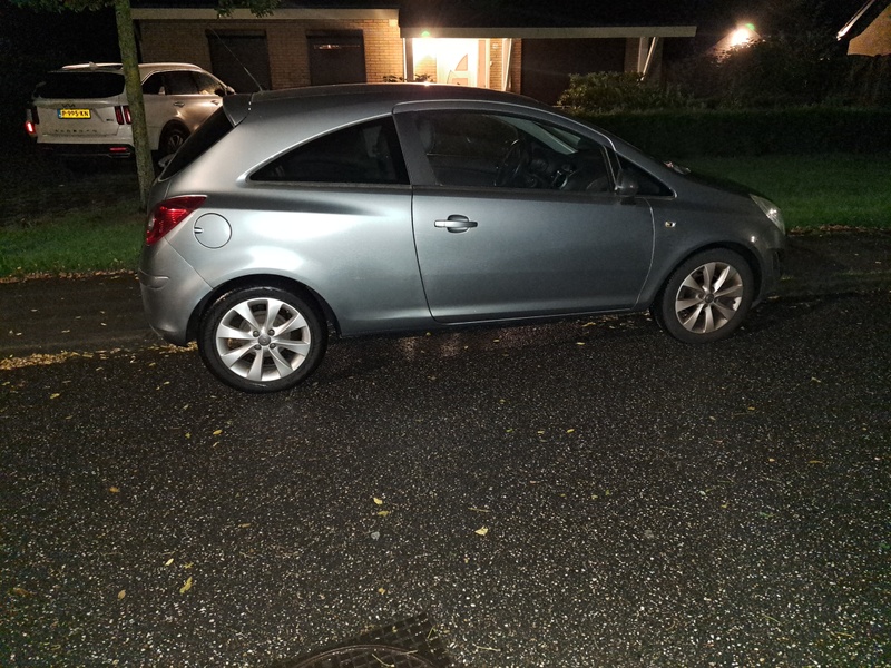

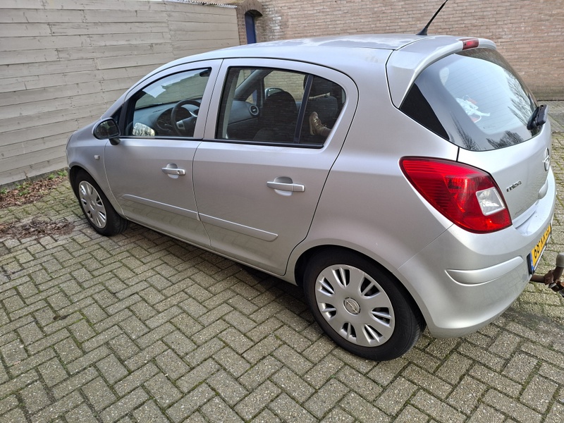

Komend weekend (hopelijk) bij een Insignia B kijken. Zijn er nog specifieke zaken waar op te letten? Het gaat om een 1.5T met 165pk.
Verder rij ik al ruim een half jaar in een Corsa D, maar het Opel-topic is niet zo actief dus ik ontdek het eigenlijk nu pas
:strip_exif()/f/image/OUJ8PiqdNLoCr3n2eivUbwed.jpg?f=fotoalbum_large)
M'n vrouw heeft overigens al bijna 10 jaar een Corsa D, maar daar heb ik alleen een donkere foto van.

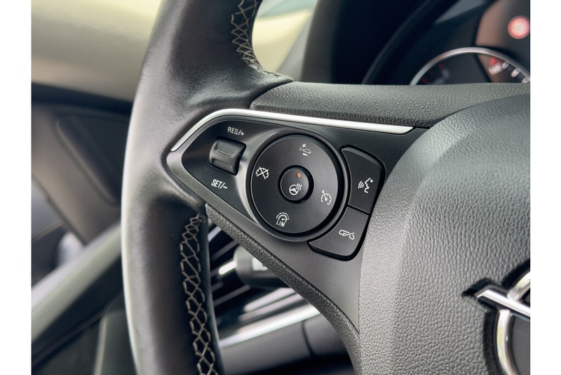

Als ik de gril bekijk heeft ie denk ik geen ACC (staat ook niet in de advertentie, maar bijvoorbeeld de memory seat van de bestuurder staat daar ook niet in), maar wel Intellilux:
:no_upscale():strip_icc():strip_exif()/f/image/74s8lCFPw2SvKBBcTYEEfs9Y.jpg?f=user_large)
Hij heeft wel dit logo op het stuur:
:strip_exif()/f/image/hoaBMuQ7WnCyxdVrNUYSLq75.jpg?f=fotoalbum_large)
Ik weet overigens ook niet of ik het ontbreken van ACC erg zou vinden. Ik heb er maar vrij beperkt ervaring mee, maar ik vond het op de snelweg vrij irritant omdat de auto continu bijremde vanwege mensen die (volgens de auto) te kort voor mij weer invoegden. Zelfs op de kortste volgafstand.
Ik denk dat dat trouwens wel de grill is voor auto's met ACC, het midden ziet er dicht uit. Stuur is inderdaad de variant zonder het specifieke ACC teken. Maar ik vermoed bijna van wel dat het er op zit

effectief bereik van de Grandland is nu ruim 500km (het gaat niet snel maar is wel genieten).
:strip_exif()/f/image/ZsKSi8jtIEtYWvd0kAFbLbS2.jpg?f=fotoalbum_large)
:strip_exif()/f/image/FhoqXxxV2QbSYLehDAd7S3m2.jpg?f=fotoalbum_large)
:strip_exif()/f/image/z6vZqer15LCE5kc1sQkoAb9v.jpg?f=fotoalbum_large)
4 personen, hond, en tot de nik met bagage. 13,6kWh/100km
Bijna 10K kilometer gereden en tot nu toe nog niks te klagen (afkloppen). Alles werkt prima, stoelen zijn fantastisch, auto is stil en heeft meer dan voldoende vermogen

Vanmorgen reden we naar een attractiepark, toen viel mij op dat mijn head up display niet meer werk/aanstaat ...
Bij instellingen staat het volgens mij gewoon aan. Ik heb het systeem gereset ... Maar ik krijg geen beeld op mijn raam .
Iemand nog een idee?
Paar keer gehad, toen stond hij na een tijdje geparkeerd te hebben toch wel uit in het menu en was het een kwestie van aanzetten.Aggressor schreef op zaterdag 1 augustus 2026 @ 19:15:
Ik heb een Astra van een jaar.

In het menu kan ik het aanzetten, rood is aan volgens mij. (dan kan ik de helderheid ook instellen)MeNTaL_TO schreef op zondag 2 augustus 2026 @ 10:32:
Ik heb dit wel vaker met wat opties, kofferbak sensor die het opeens niet meer doen en na een tijdje uit gestaan te hebben geen storing meer geeft enz.
Radio die opeens vast slaat en het ook weer doet na 15 min motor uit gehad te hebben, laten we het houden op Frans en electronica.
Wel grote kans dit dit mijn laatste Opel/Stellantis is geweest, nog 2 jaar lease dus nog geen keuze stress, maar valt me wel op dat mijn leasemaatschappij flink hogere leasebedragen telt voor bedrijven die er financieel niet zo goed voor staan of nog niet zo lang bestaan (waar blijkbaar ook Kia ondervalt).
Bij wit niet.
Ik heb beiden geprobeerd, gerest, aan uit .. maar niks.... nu een dag later nog niet.

Morgen neem ik ook contact op met de dealer voor het HUD probleem...
Weet iemand misschien wat het probleem hierboven kan zijn en of het HUD probleem?
