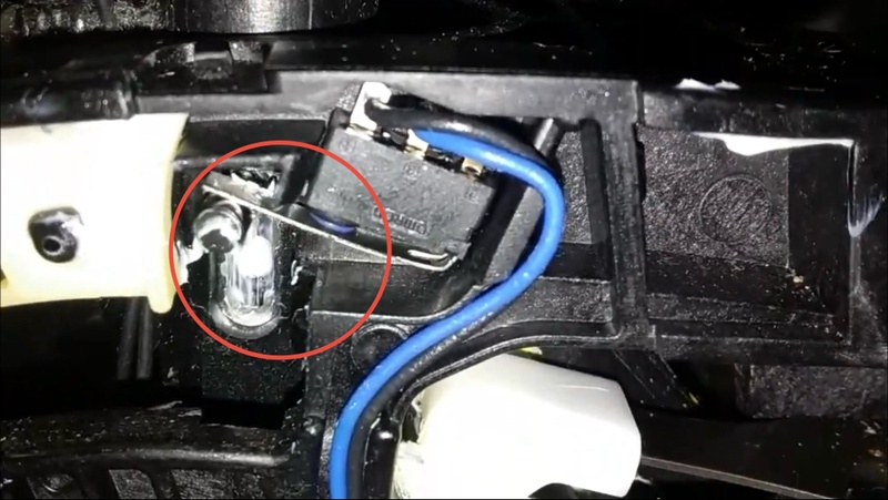

webraiderweb schreef op dinsdag 8 april 2025 @ 12:04:
We hebben een Opel Corsa E (2020) sinds enkele jaren, nu beginnen sinds enkele weken de autosleutels gek gedrag te vertonen,
De sleutels (beide) willen de wagen niet meer ontgrendelen via knoppen op de sleutel. De batterij van de sleutel is al eens vervangen, daar ligt het niet aan.
Iemand een idee waar ik moet zoeken naar een oplossing?
De garage waar we de wagen gekocht hebben, heeft zelf geen idee waar te beginnen met zoeken.
soort gelijke situatie gehad met een Mokka E.
batterijen vervangen, daarna moets de auto de sleutels weer leren, dus openen met sleutel en auto starten.
(batterijen gaan maar een goed jaar mee )
Bij mij was het probleem toen over.
Garage vertelde me dat er ook een software update is wanneer dit probleem zich voor bleef doen.

  • webraiderweb
  • Laatst online: 30-10 10:30
Als ik de wagen ontgrendel via de fysieke sleutel in het slot en het portier open, dan lijkt de auto precies te 'ontwaken' en werken de beide sleutels wel ineens. Hierna kan ik gedurende een uurtje ofzo perfect de auto ontgrendelen en vergrendelen via de sleutels. Het probleem lijkt me dus dat na een bepaalde periode van inactiviteit de wagen in een soort modus komt dat hij niet naar de sleutel wil luisteren.
Aan de locatie ligt het ook niet, eerst dacht ik aan een storend signaal bij onze woning. Maar hebben het op meerdere locaties voor dat de auto niet naar de sleutel wil luisteren.
Dat de sleutel in de buurt is en constant connectie zou blijven maken, lijkt het ook niet te zijn, want hebben ook de sleutels als eens ver weg van de wagen bewaard ter controle.
Update: Ondertussen 'een' oplossing gevonden voor het niet werken van de autosleutels. Na de 12v batterij van de auto af te koppelen voor ruim 24u, lijkt er een soort reset te gebeuren in de auto. Ik heb dit 2 weken geleden gedaan en sindsdien lijken de autosleutels weer te werken zoals het moet.

  • leeri003
  • Laatst online: 19:56
webraiderweb schreef op vrijdag 2 mei 2025 @ 10:12:
De deur aan bestuurders zijde openen met de vinger op de contactstreepjes. Het automatisch openen wordt uitgeschakeld als je een bepaalde tijd in zone 1 of 2 staan bij je auto. Bijvoorbeeld als je even staat te kletsen met de buurvrouw.
Ik heb het ook gehad en de oplossing was dus simpel maar je moet het wel weten.

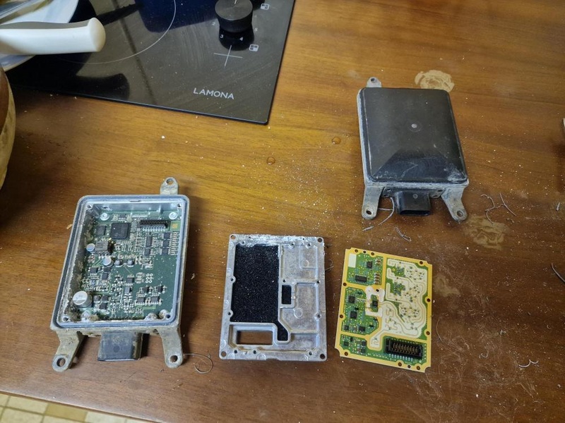

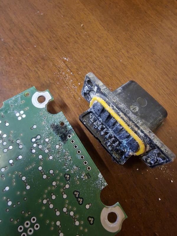

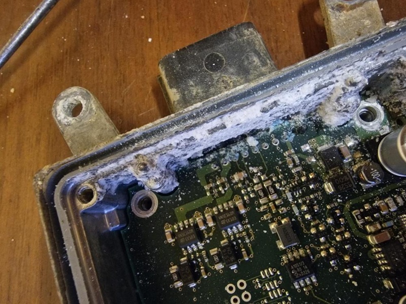

Mick1990 schreef op zaterdag 13 juni 2020 @ 20:21:
Vandaag de zogeheten CIM-module uit mijn Astra H 2007 gebeund om wat geoxideerde contactpunten aan elkaar te solderen. Problemen met de niet werkende toeter en stuurwielbediening als de lichten aan staan zijn direct verholpen, en heb hier mee zo’n €450 aan reparatiekosten bespaard bij de Opel dealer.
Vandaag dezelfde klus uitgevoerd. Ik had al een paar keer gehad dat de claxon het niet deed. Soms wel en soms niet, geen pijl op te trekken. Dat kan best gevaarlijk zijn. Vreemd dat hier geen terugroepactie van is. Met mijn vorige auto's heb ik die wel gehad voor een stuk minder ernstige zaken.
Het was in eerste instantie lastig om aan zo'n tx50 sleutel te komen. Geen enkele lokale shop had die op voorraad. Dan maar besteld.
Het lastigste aan deze klus was inderdaad het losmaken van de airbag. De video was er niet heel duidelijk over, maar gelukkig waren er nog een hoop andere video's op youtube. De contacten zagen er op zich niet echt vies uit, maar toch maar wat opgeschuurd en overal flink wat contactspray in gespoten. Claxon doet het nu weer. De tijd zal leren of dat zo blijft.

Ik heb een Opel Astra sports tourer uit 2019 (gekocht in 2020) en sinds vorige week krijg ik mijn sleutel na het rijden zeer moeilijk meer uit het contact.
Wegrijden lukt meteen, maar na het rijden, in de p-stand, handrem erop en normaal draai je de sleutel naar achteren, naar de stand op het contact, van het contact en vervolgens de laatste slag om de sleutel eruit te kunnen halen.
Alleen blokkeert het contact om verder terug te draaien. Het lijkt soms volledig willekeur hoeveel seconden en prutsen het duurt om de sleutel eruit te krijgen.
Is dit een bekend euvel waarin je zelf nog iets kan doen of is dit iets van, bel maar de garage want dit is elektronica?

Ik heb zelf keyless op mijn Astra K dus ik durf het niet te zeggen, maar komt het moment dat je de sleutel er uit kan nemen overeen met het moment dat het stuurslot er op gaat? Misschien dat dat de oorzaak is...

De garage heeft de kabelboom vervangen bij de pook naar het stuur. €300 armer maar het probleem is/lijkt opgelost.
Aha, dan had ik het ook niet kunnen weten want ik heb een handbak :P
Fijn dat het opgelost is :Y

Leuk om te lezen dat er meer zijn die hun eigen wagens nog proberen te fixen :)
Ik geloof niet dat er veel doe het zelvers in dit topic actief zijn maar ik heb de hoop dat als iemand online zoekt op een vergelijkbaar probleem of fix dat dit soort posts dan vindbaar zijn. Daarom is er in mijn ogen niets mis met het delen van ervaringen, reparaties of trucjes.
Zo probeer ik ook vaak (kleine) dingen eerst zelf op te lossen. Recent heb ik een poging gedaan bij mijn vader zijn Insignia A (2014):
Afbeeldingslocatie: https://tweakers.net/i/1zYfW2PSWJDQvd-Q0wmKbIBcDsE=/800x/filters:strip_icc():strip_exif()/f/image/U18u2UkJ7cXRKC9YWHCHnptn.jpg?f=fotoalbum_large
Deze heeft dode hoek detectie (blind spot monitoring) als optie welke sinds kort niet meer werkte. Dat bleek na wat zoekwerk een bekend euvel van deze auto’s. De verantwoordelijke sensoren zijn vervaardigd uit metaal maar hebben een kunststof kapje erop zitten. Doordat deze in de achterbumper zitten zonder verdere bescherming krijgen ze over de jaren veel troep en nattigheid van het rijden te verduren waardoor er oxidatie optreed en ze uiteindelijk (allemaal) falen.
(afbeeldingen heb ik geleend uit de gelinkte handleiding verderop)
Afbeeldingslocatie: https://tweakers.net/i/5oFktCoLQfWHrqtwXu5y1BqmcDo=/800x/filters:strip_icc():strip_exif()/f/image/w7lkUW6eC4Bejd3sQTUpxptk.jpg?f=fotoalbum_large
Afbeeldingslocatie: https://tweakers.net/i/yp1i7K-4tBH1yaXJ1F2zNosZHPo=/800x/filters:strip_icc():strip_exif()/f/image/rAvxMkX12pNH2BbPts4SatAz.jpg?f=fotoalbum_large
Afbeeldingslocatie: https://tweakers.net/i/tovd3X0YN9pCjgYrU8iGsiQ4mDw=/fit-in/4920x3264/filters:max_bytes(3145728):no_upscale():strip_icc():strip_exif()/f/image/qLw9R5Qcy1QMXlqeOwT5r2Ex.jpg?f=user_large
Na het volgen van een handleiding van iemand op een vauxhall forum over precies dit probleem moest ik helaas concluderen dat deze sensors bij ons niet meer te redden waren. Er zat onherstelbare corrosie op de printplaat en de stekkerverbinding was daardoor afgefikt. Ik heb ze nog zo goed mogelijk schoon gemaakt en een nieuwe pin erop gesoldeerd maar het mocht niet baten. De sensoren werden niet meer herkent.
Helaas lijkt de gretigheid van General Motors onverzadigbaar en hebben ze deze sensoren zo ontworpen dat er geen tweedehands units gebruikt kunnen worden. Voornamelijk omdat deze sensoren niet op een andere auto ‘geprogrammeerd’ of ingelezen kunnen/mogen worden. Technisch lijkt me dit onzin en hadden ze deze sensoren ook niet VIN specifiek kunnen maken. Hierdoor zat er voor ons niets anders op dan bij een opel dealer navraag te doen wat het zou kosten om deze te laten te vervangen voor nieuwe. Ik wist dat de sensoren een paar jaar geleden per stuk ongeveer €400,- zouden kosten maar de prijsopgaaf van een opel dealer kwam uit op ruim €1800,- voor het vervangen van beide units.
Jammer genoeg (maar begrijpelijk) bleek het niet mogelijk om de nieuwere sensoren van een insignia B te gebruiken. Die gedachte kwam in me op omdat in mijn B dezelfde sensoren zitten (formaat, bevestiging en stekker zijn gelijk) maar deze zijn volledig van kunststof ontworpen en lijken daardoor niet vatbaar voor dit anders terugkerende probleem. Als we dus dit forse bedrag bij de dealer zouden neerleggen voor vervanging dan zou het uiteindelijk een kwestie van tijd zijn alvorens deze sensoren opnieuw kapot gaan.
Dit betekend dat de auto helaas met storing in het dashboard cluster verder zal moeten leven. Ik heb nog gevraagd of de hele dode hoek functie ‘uit te zetten’ is maar dat was niet mogelijk aldus de dealer. Gelukkig kan je de melding wel wegklikken iedere keer maar mooi is anders natuurlijk :'(
Binnenkort kan ik misschien ook aan mijn eigen auto gaan sleutelen. Sinds een maand of twee geeft mijn insignia b bij het parkeren soms een melding dat de automaat pook nog naar de P moet alvorens de wagen te stoppen/verlaten. Op die momenten staat de pook volledig in de P-stand dus het lijkt erop dat een microswitch die dit detecteren moet roet in het eten gooit.
Ik ben het inmiddels gewend om bij online zoeken de resultaten te verbreden door uit te vogelen of er gelijkwaardige problemen en oplossingen zijn voor een Chevrolet equivalent van mijn auto. Daarover valt vaak veel meer te vinden en te lezen online. Dit is zeker niet altijd 1 op 1 toepasbaar maar door wat speurwerk heb ik hoop gekregen dat het mogelijk met een macgyver fix op te lossen is door een metalen plaatje van een microswitch voorzichtig iets te verbuigen waardoor het contact verbeterd. Ik las dat iemand met een astra K met automaat dit ook op deze manier opgelost heeft.
Afbeeldingslocatie: https://tweakers.net/i/zAlTuHBkltyLyZ_aNvPrHZMt2Zw=/800x/filters:strip_icc():strip_exif()/f/image/ZXpzXzpOBhKk18zgTxVVpCtb.jpg?f=fotoalbum_large
Nu nog de tijd, moed en ruimte vinden om de midden console los te halen en te onderzoeken of dit ook op mijn automaat zo zit. Op dit moment doet het probleem zich maar af en toe voor maar ik kan me alleen maar inbeelden dat dit vaker voor zal komen en niet uit zichzelf magisch zal verdwijnen.
Word waarschijnlijk vervolgd :+
