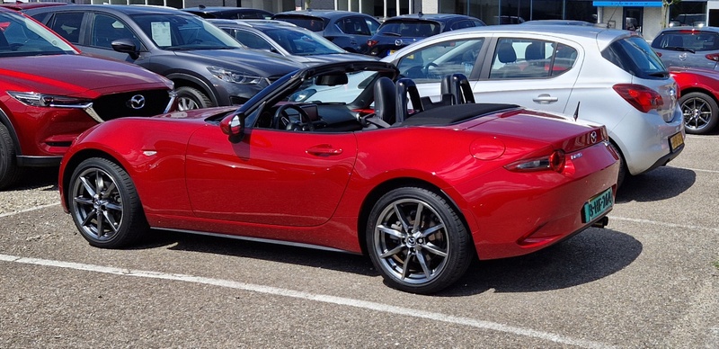

Om nog even op mijn vraag omtrent een cabrio terug te komen. Wij hebben binnenkort een Opel minder . Ik heb de Corsa ingeruild om een MX-5. Iedereen nog bedankt voor het meedenken. De gezins Opel Astra bevalt overigens nog prima dus die mag lekker blijven.
Hieronder de Corsa naast de nieuwe aanwinst.
