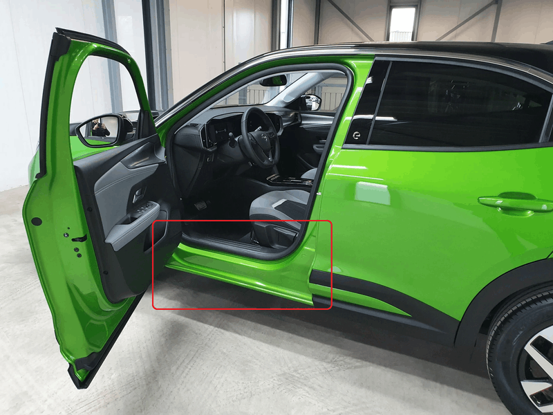

Gisteravond met mijn vader (en voor mijn vader) een Mokka E opgehaald uit 2022(?). Nu viel mij op dat de navigatie compleet van slag was. Zelfs na ruim 40 minuten rijden. Kaartupdate zou gedaan zijn en dateert van 07-07-2023. Is er mogelijkheid om te kalibreren of iets dergelijks?
  • leonbong
  • Laatst online: 22:14
Nee dat zou ook niet hoeven.
Misschien is de ontvangst slecht.

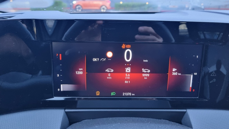

  • Paling1
Paling1
R 8.5
Pff, weer eens gedoe met de Corsa.
Zodra ik de cruise control aan wil zetten, een luid gepiep en een waarschuwing 'Storing automatische cruise control' in het display.
Is sinds een paar dagen. Gebeurde tijdens een rit waarin ik de cruise control al had gebruikt. Bij de volgende rit deed ie het weer even, maar inmiddels dus helemaal niet meer.
Heb al gekeken, maar er zit geen obstructie voor de radar in de voorbumper.
Iemand een idee? Of wordt het een ritje naar de dealer?
[edit]
Net viel de ACC tijdens het rijden uit... Da's best link. Navigatie begon gelijk routes naar de dichtstbijzijnde garages aan te geven... De auto wil dus dat ik naar de dealer ga...

  • Source90
  • Laatst online: 00:18
Source90 schreef op woensdag 3 april 2024 @ 13:07:
Vraag over de Mokka-e uit 2021; zijn er hier mensen met de Ultimate ("level-5" lees ik ook wel?) editie van de Mokka-e uit 2021?
Volgens de prijslijst uit 2021 zou hier een massagefunctie in de voorstoelen moeten zitten. Ik weet echter niet of dit dan alleen bij de leren bekleding uitvoering is. Heb nu twee occasions bekeken (beide Ultimate) waar het wel benoemd stond in de advertentie maar uiteindelijk niet als optie aanwezig was.
Zijn er nog aandachtspunten bij dit model waar ik op moet letten bij een occasion? (2021-2022)
Mokka valt voor ons af na een tweede proefrit. Instap vinden wij totaal niet fijn (waarschijnlijk door de "drempel"/dorpel in de deur..
Afbeeldingslocatie: https://tweakers.net/i/Vg_2UFGnZSZchKj3N9L2K0HEsG8=/800x/filters:strip_exif()/f/image/3IMP9hE5k0CRdMXwee4qNZqg.png?f=fotoalbum_large
Bij de dealer had merkwaardig genoeg een Fiat 500e de beste instap. :') Daar wil mevrouw des huizes echter niet in gezien worden, die valt ook af (was zelf al niet zo'n fan vanwege de range) :+
Nu een optie voor een Opel Corsa e Ultimate (Alcantara+IntelliLux) uit 7/2021, volgens mij met alle opties die er zijn, voor €16.500.
Ik lees hierboven over de probleempjes met de Corsa e, waar moet ik dan aan denken? Is deze auto sterk af te raden of valt het allemaal mee? @Ophidian , @MK_
Enige eisen zijn eigenlijk redelijk goede instap, stuurverwarming en stoelverwarming en een range van 200-250KM in de koudere dagen. Is een auto "voor erbij".

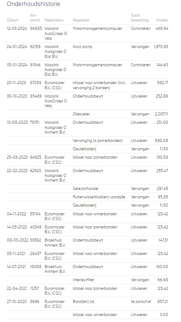

  • Aapje
  • Laatst online: 23:16
Aapje
Opel-beun
Laten we zeggen, mijn 2020 model... Ik zou 'm nog liever bij de dealer door de voorgevel willen rijden. Wat een Kwaliteit Uitermate Teleurstellende machine is dat. Lijkt wel of FC knudde op vakantie was bij de bouw en de reserveploeg aan 't spelen was in de fabriek.
Kijk vooral naar de prijs van een sleutelbatterijtje... elke onderhoudsbeurt zowat...
Afbeeldingslocatie: https://tweakers.net/fotoalbum/image/hC4x8xw11vuhJDHMUnNpaf6L.jpg
En dan is de Onboard charger nog vervangen rond 3000km want die was toen kapot. Maand de auto kwijt geweest.
Hoogste snellader snelheid die ik zie is 80kW
[ Voor 15% gewijzigd door Aapje op 12-04-2024 13:10 ]

@Aapje
Ik vervang mijn sleutelbatterij lekker zelf. Daar ga ik echt niet voor naar de dealer rijden. :) Maar €11,50 is wel schandalig veel!
Het zijn vooral die sneaky terugkerende kosten die het voor een particulier niet fijn maken. (Vooral bandjes bij mijn wagen)
De mijne is gelukkig lease, dus als de leasemaatschappij een probleem ziet met de oplopende kosten, gaan ze er zelf maar wat aan doen. Heb vaak genoeg gemeld dat ik het raar vind.
Leasemaatschappij en dealer zijn van dezelfde eigenaar, dus moet niet al te moeilijk zijn lijkt me. Ik zie gelukkig nooit bonnetjes van het onderhoud.
Waarom is de jouwe bij 78k en 85k voor een beurt geweest? Elke 25k is volgens het boekje genoeg.
Dat is trouwens ook gewoon heel raar. 25k interval voor een elektrische auto is belachelijk weinig.
Die 2020 modellen lijken gewoon een soort prototypes met allerlei experimentele onderdelen erin. Heb het vermoeden dat er nog vrij veel verschil tussen 2020 auto zit qua gebruikte leveranciers van de onderdelen.
Aan de andere kant zie je dat er bij de Jeep Avenger dezelfde problemen optreden.
[ Voor 15% gewijzigd door Paling1 op 12-04-2024 13:21 ]

@MK_ Ik lees al 2 mensen waarbij de boordlader vervangen is, daarnaast 1 waarbij de auto de hoofdzekering heeft laten klappen en daarna niet meer functioneerde. Veel problemen met de app\software. vocht in de koplampen. Achterlichten vol water. Meerdere met storing in elektrisch aandrijfsysteem. Meerdere met storing in de achterklep. Meerdere waarbij de auto weken tot maanden bij de dealer heeft gestaan.
  • Paling1
Paling1
R 8.5
Het hele probleem is eigenlijk dat het Stellantis niet lijkt te lukken om de boel betrouwbaar te krijgen...
Zodra ze dat voor elkaar hebben zijn die auto's helemaal geen verkeerde keuze, misschien wel een betere keuze dan andere merken.
Wat ik al zei, de Corsa-e is gewoon een hele fijne auto als de betrouwbaarheid goed zou zijn. Dan kan je hem als particulier ook gaan overwegen.
