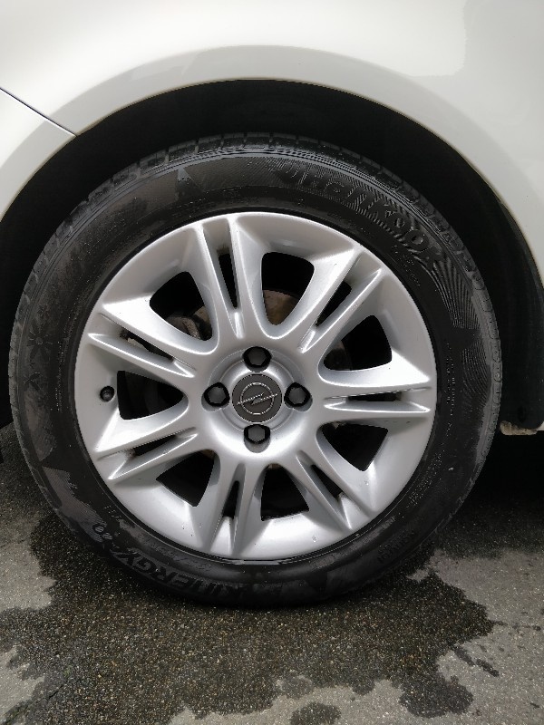

Poetsbeurt was niet nodig, maar ook gelijk maar de velgen gedaan :+
Was nog bezig met afdrogen hier:
Afbeeldingslocatie: https://i.imgur.com/T3585rS.jpg
Afbeeldingslocatie: https://i.imgur.com/RGUo393.jpg
En ook maar eens een foto van het interieur:
Afbeeldingslocatie: https://i.imgur.com/i2uvnDr.jpg
Daarna nog ff Nieuwegein onveilig gemaakt >:) die nieuwe banden hebben echt veel grip :9~

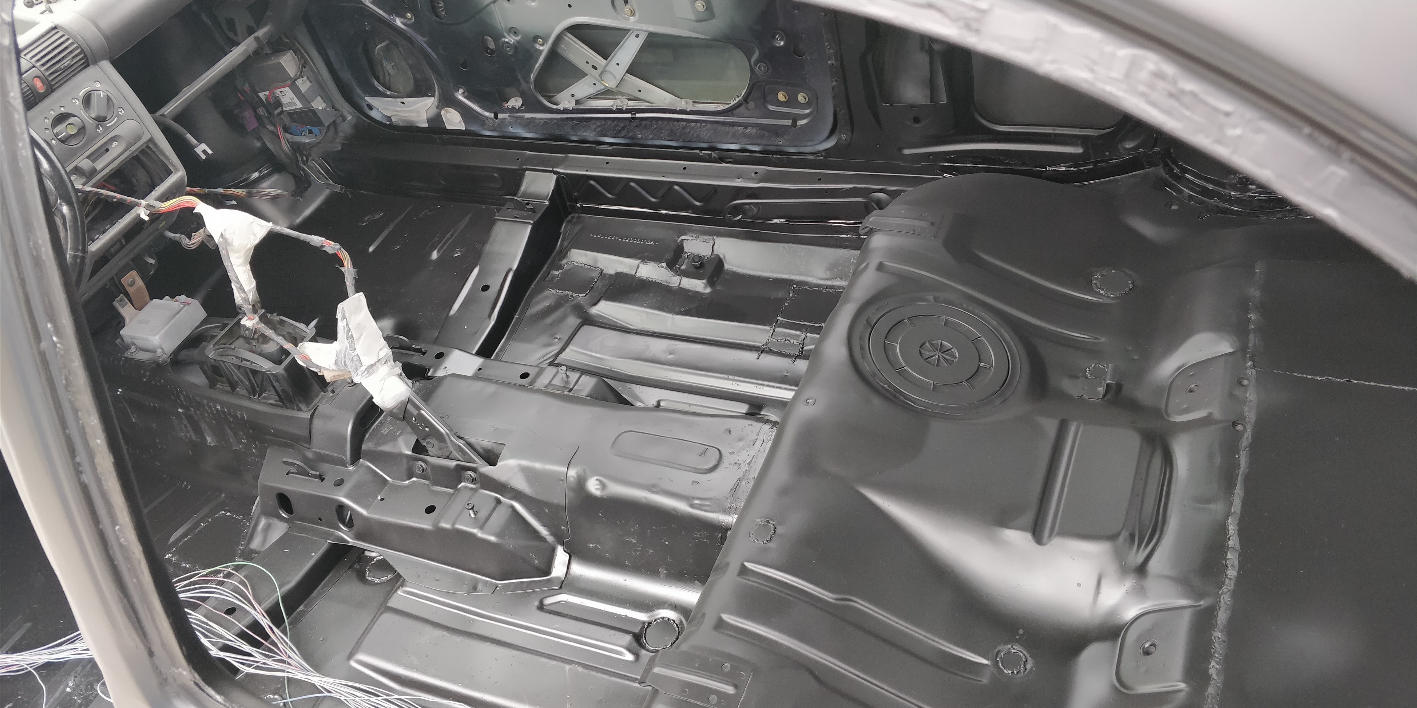

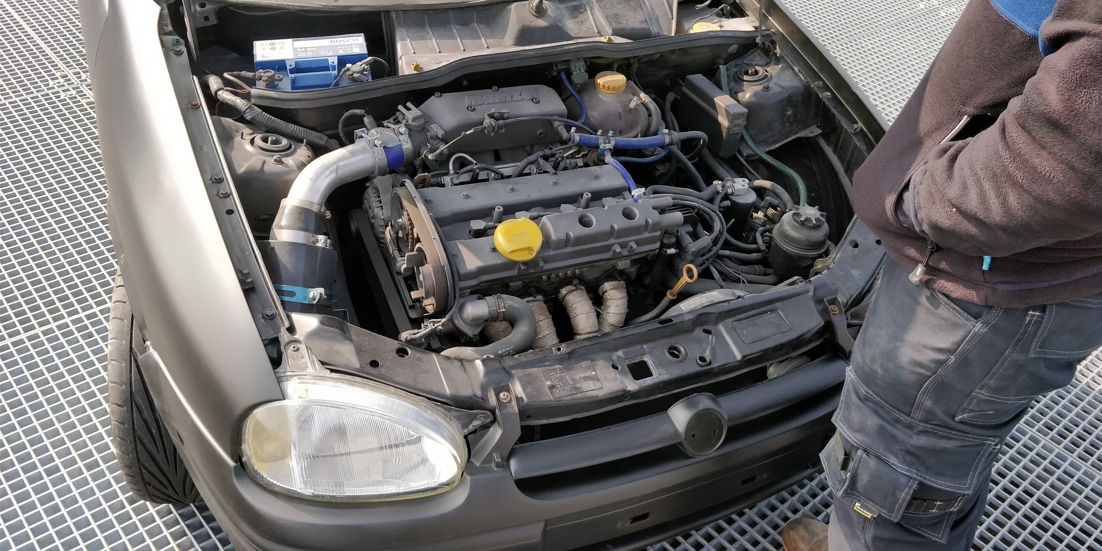

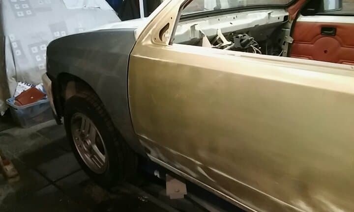

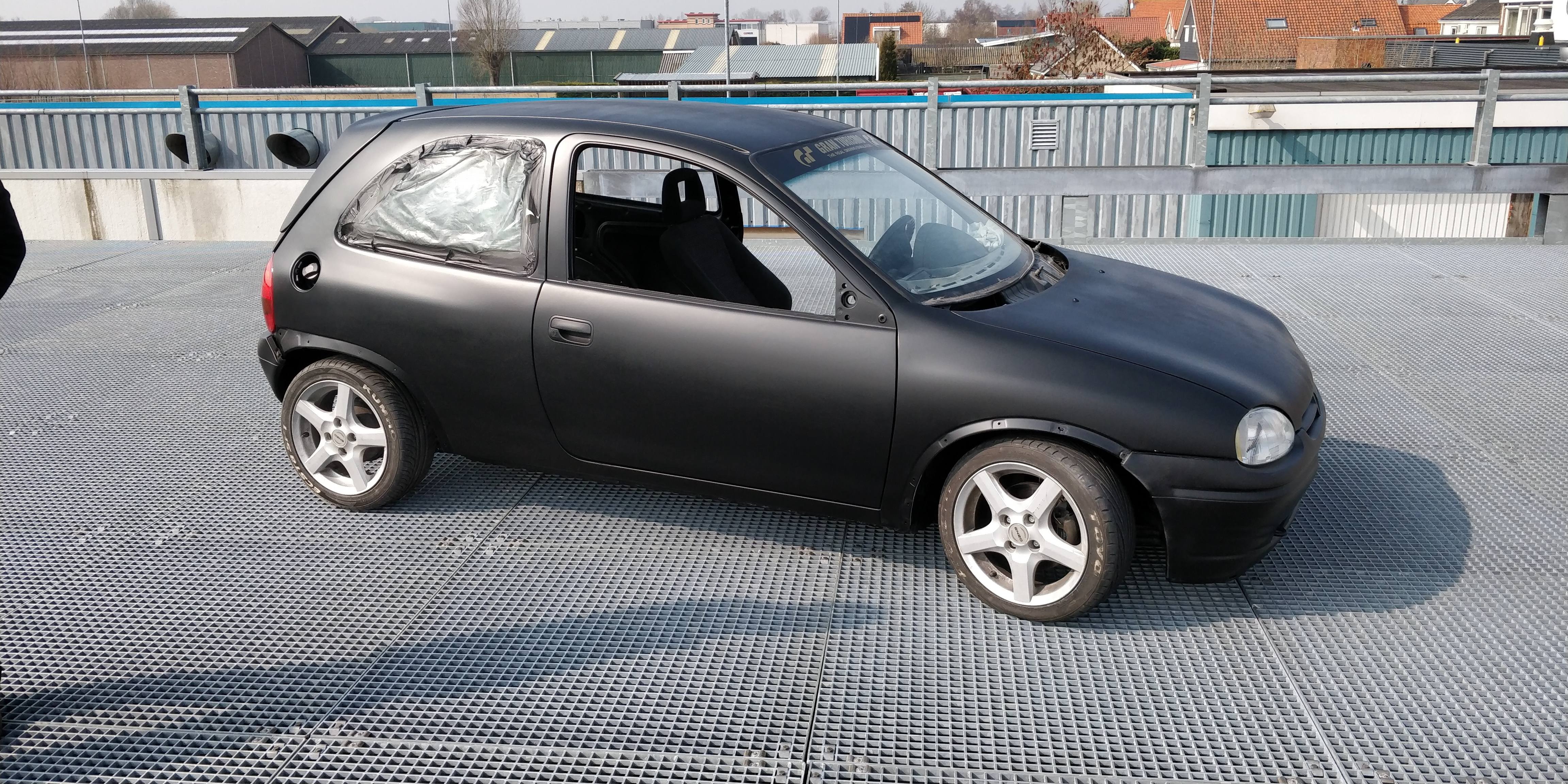

Zo vandaag grote stap gemaakt met de corsa.
Zijn al ruim jaar bezig ermee
Wij noemen hem tegenwoordig de crusty crosa.
We hebben ontzettend veel roest weggehaald en gelast etc.( Beide zijpanelen vervangen achter plus dorpel links en veel meer)
Motor is uitmekaar geweest, arp drijfstangboiten erin gezet.
Nieuwe koppakking, nieuwe distributieriem en spanners en rollen.
Nieuwe dynamo/accu.
Waterpomp en thermostaat, alle overige pakkingen.
Alle koelslangen vervangen. En vergeet vast nog een en ander.
Uitlaat spruitkstuk ( sportex) geheatwrapt.
Aantal dingen met hittebestendige veef bespoten.
Is nog steeds de 106pk x16xe, maar dan met 4/1 spuitstuk, mantzel powerbox, en carbon cai.
( Toekomst komen er nog nokken in en een chip op maat).
Verder interieur compleet gestript, alleen stuk dashboard en 2 stoelen komen terug.
Hebben ook achter ruitenwisser motor verwijderd net als antenne.
Na alles te hebben gelast bewerkt en afgewerkt, zijn we begonnen met de auto te spuiten.
Hebben hem compleet binnen en buiten gespoten met action mat zwart.
Ja ik weet cheap en ja cheap.
Maar was ook het idee. Zeker voor 2 euro de spuitbus zijn we best goedkoop uit.
Nee het is niet prachtig, en nee wint geen prijzen. Maar we zijn best blij met resultaat. Moet nog wel veel gebeuren.
Maar auto rijd, en komt langzaam aan compleet.
Wat fotos :
Afbeeldingslocatie: https://tweakers.net/ext/f/bO92eBvecEQ1nUQm19i6Mh5g/medium.jpg
Afbeeldingslocatie: https://tweakers.net/ext/f/jRDd2JqdG4USKVwKxvPGCBML/medium.jpg
Afbeeldingslocatie: https://tweakers.net/ext/f/3rWMiieLNdcEX11k4Xk14QnH/medium.jpg

Dat matzwart verpest het een beetje. De meeste auto's in die kleur, doen dat om slechte plekken te verbergen. Action heeft tegenwoordig veel meer kleuren, zelfs mat wit.
Rest van het werk klinkt wel goed, en hij zal ook best rap gaan.

Mja ik vind mat zwart juist iets hebben. En toevallig mn broertje ook dus ja was makkelijke keuze voor ons haha.
Bedoeling is dat er andere velgen onder komen ook mat zwart en dan hellemaal murderd out maken.
Mogelijk willen we wat witte aspecten eraan maken. Misschien een witte rolkooi(zelf bouw en las).
Misschien de gran turismo sticker in zwart wit erop.
Mogelijk nog wat merk stickers. Beetje een racy look eraan maken.

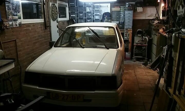

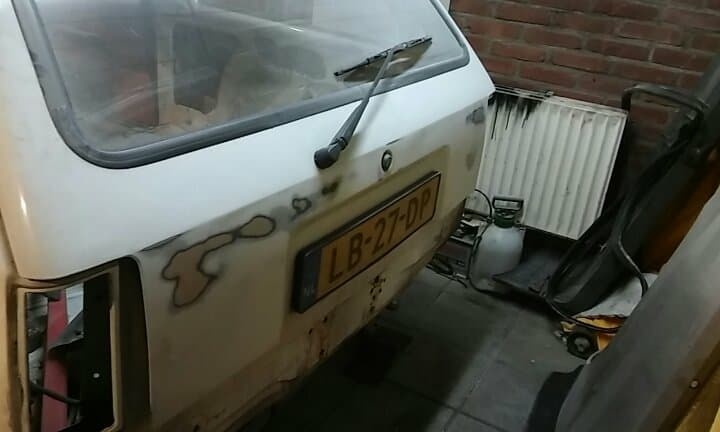

Cool. Ik heb nog een Corsa B GSi te doen als je interesse hebt :D
Ben zelf nu begonnen met m'n diesel A Corsa :)
Afbeeldingslocatie: https://tweakers.net/ext/f/UKH4RiO1Hx2fBLESfyOewm1L/full.jpg
Afbeeldingslocatie: https://tweakers.net/ext/f/o7oAwC3kY9vcDRoZeJgcGfiz/full.jpg
Afbeeldingslocatie: https://tweakers.net/ext/f/5RGd5aGG0m0nXExLabLDew1P/full.jpg
Nieuw wielrandje erin gelast achterin met binnen+buiten. Bodem op meerdere plekken gelast, binnenscherm voor compleet vervangen met 2mm dikke plaat.... Nieuw voor front erin gezet afgelopen maand.... Naja we komen er wel :D
Afbeeldingslocatie: https://tweakers.net/ext/f/ZWYU9ivtgcFdpBdHhN0UVarp/full.jpg
Heb wat epoxy primer ingeslagen, dus we zien wel waar 't gaat eindigen. Heb een cheapo spuitgeweer gekocht en een stel chineze airfilters voor de compressor :')

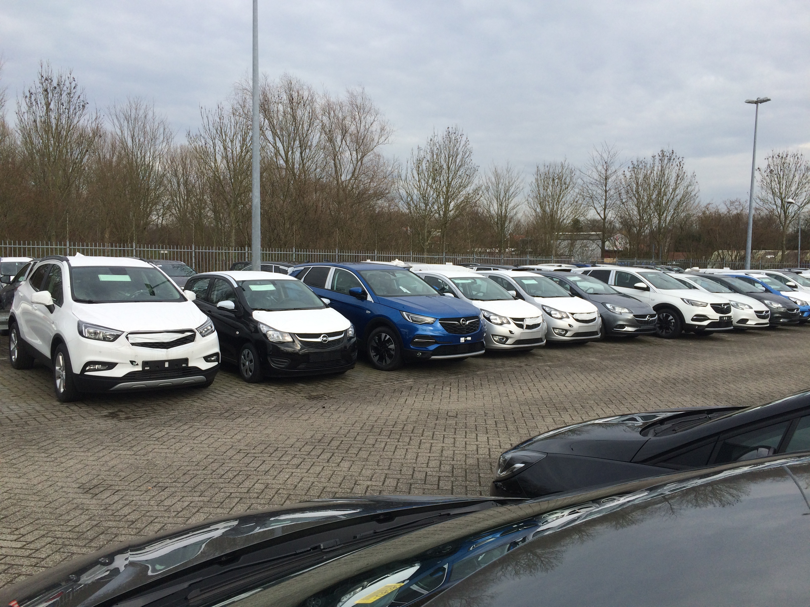

2 uur over gedaan, om van de ene kant naar de andere kant te komen gisteren ;w :/ 8)7 (Ritje van normaal gesproken 20 minuten.)
Maar on the bright side:
"lastVehicleEvent":"58"
Vanmiddag even kijken of ik hem zie staan :P

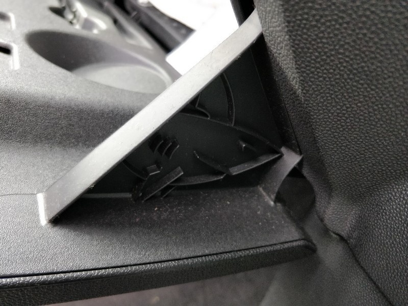

Nog meer mensen haaien gevonden in hun Opel? :P
Afbeeldingslocatie: https://tweakers.net/ext/f/5GwWcxbhoTXR7LeEOCQiGMy6/full.jpg

Deze had wel lef:
Afbeeldingslocatie: https://i.imgur.com/m5IYDmL.jpg
Afbeeldingslocatie: https://i.imgur.com/g2AOBy2.jpg
Afbeeldingslocatie: https://i.imgur.com/2S2ihFg.jpg
Afbeeldingslocatie: https://i.imgur.com/jatVOrn.jpg

Kleine subtiele 'upgrade' vandaag opgehaald bij de Opel garage :P
Op de Opel site staan het bij de accessoire, in mijn ogen iets wat er gewoon in had moeten zitten (of misschien wel zat...)
Hoe dan ook, het staat weer netjes
Afbeeldingslocatie: https://preview.ibb.co/gLVcpx/Mat.jpg
Afbeeldingslocatie: https://preview.ibb.co/hgLcpx/Mat2.jpg

Die rooie is wel gaaf :)

Mooi, ik wil hier ook nog de originele matten in leggen. Hier liggen nu van die el-cheapo aftermarktet matten in. In de Corsa C zijn ze toen ook 130k+ km mee gegaan :*)

Kadett Coupe uit 1977 :o staat nog op kenteken maar hij werd wel op een aanhanger geladen.

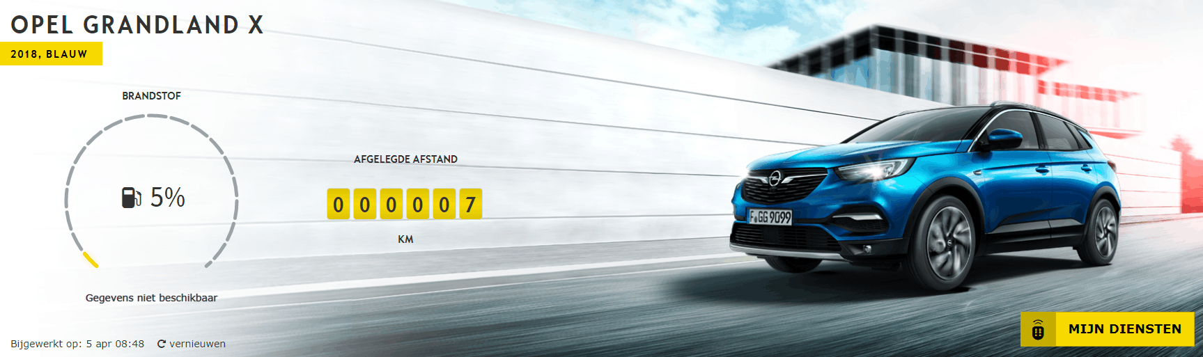

16 April mag ik het nieuwe speeltje ophalen, en OnStar/My Opel is leuk:
Afbeeldingslocatie: https://tweakers.net/ext/f/30IJhhdNBeY5ctc4vF3uZys8/full.png
7 Waanzinnige kilometers (ter vergelijking, de Vectra zit tegenm de 255 K aan :P)

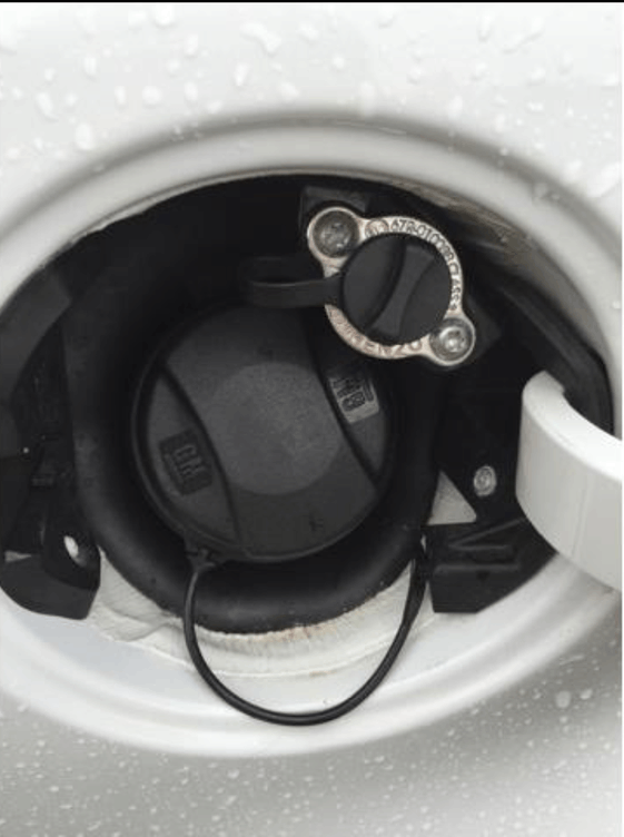

Daarnet wezen tanken met de Corsa, blijkbaar de vulnippel zo vast gedraaid dat ik mijn hand open trek met het losdraaien van de vulnippel _o-
Afbeeldingslocatie: https://tweakers.net/ext/f/2V0LGXMatHV0bqfBRci8oixU/medium.jpg
Ofja, proberen los te draaien. Kreeg hem maar niet los, ook niet met een o.i.d. Gelukkig hadden ze een waterpomptang bij het tankstation, daarmee ging die wel los :)

elke keer dat ik in belgie tank (wanneer op bezoek bij schoonvader :P) krijg ik de belgische vulnippel er ook niet (nauwelijks) af. Ik draai hem tegenwoordig gewoon los door het vulpistool/nozzle naar links te draaien en deze daarna pas af te koppelen. Werkt prima en je staat niet 5 minuten te kloten met zere handen :P

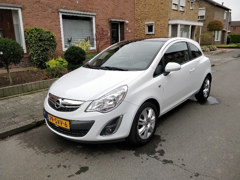

Opzich dat probleem heb ik niet :p Daar zit bij de Corsa's genoeg ruimte tussen waardoor ik normaal mijn hand rond de nippel kan doen:
Afbeeldingslocatie: https://tweakers.net/ext/f/o5kOR21TJORBXOW3MMBoV1l3/medium.png
Foto destijds van de advertentie van de auto

MK_ schreef op zondag 8 april 2018 @ 16:17:
Al geprobeert opnieuw vast te zetten? Is gewoon een klik mechanisme:
[video]
En anders inderdaad nieuwe behuizing voor een paar cent :)
Het lukt inderdaad om het vast te 'klikken', maar het duurt meestal niet lang voordat de pinker opnieuw los hangt.
Ik zal anders eens kijken voor andere behuizing.

Le Enfant! schreef op maandag 9 april 2018 @ 21:01:
Ik heb het onderdeelartikel niet bij de hand, maar dat wil ik straks/morgen/... we even voor je opzoeken. Kan me niet voorstellen dat dat deeltje veel zal kosten.
Edit: zit ook op de Astra H, Zafira B, Insignia A, Meriva B, Astra J...
13497989 links, 13252456 rechts, maar soms ook andere nummers nog. Staat ook wel op het lampje :p
https://www.autodoc.nl/auto-onderdelen/oem/1713424
Al te krijgen voor onder een tientje, waarschijnlijk ook bij de dealer.

MK_ schreef op maandag 9 april 2018 @ 20:30:
Yup :p
Ik vind ze erg overdrijven. Eigenlijk enkel de veren (niet Opel), velgen/banden (aftermarket en C-merk banden) en een defect dual-massa vliegwiel. Met 450k km geen schande dat die kapot is.
Hoewel het zeker geen showroom exemplaar is, is hij zeker niet zo aftands als ze op het einde zeggen. Er zijn veel slechtere auto's geweest die gewoon als goed bestempeld werden.
Dat hok staat hier wel eens in de straat. Kan je wel 1 ding vertellen, dat ding maakt een teringlawaai waar je U tegen zegt....
Verder overdrijven ze inderdaad wel, de niet-verneuqte onderdelen zijn gewoon goed.
  • MK_
MK_
Sneller dan het licht :)
RobKJ schreef op dinsdag 10 april 2018 @ 12:20:
Dat geloof ik best :P Vind het ding zelf ook niet uit zien, geluid was al te horen in de clip (lekker overdreven door een I4 motor). Doet echter niks af aan de technische staat van de auto (waar het in Klokje Rond om draait).

Net de auto maar weer eens gewassen :)
Afbeeldingslocatie: https://tweakers.net/ext/f/AmjyqX36dphPkgsBWkYsjI5j/full.jpg
Dat doe je wel even dacht ik, ben ik toch weer dik 2 uur bezig geweest :X
Ook dopjes op de bouten van de velgen gedaan:
Afbeeldingslocatie: https://tweakers.net/ext/f/xbJC7TwP3ZDfWg05U2jBUXgs/full.jpg
Die zaten bij de auto, maar ik had ze aan mijn broer gegeven. Aangezien hij die auto verkocht heeft weer terug er af gehaald. Waren blijkbaar originele GM-dopjes :D Staat niet verkeerd :)
En een nieuwe kras ontdekt boven het linker achterwiel :( Iemand met een tas o.i.d langs gelopen :( Gelukkig niet diep, wat er met polijsten wel uit gaat denk ik.

En een Grandland X +1 in Nederland:
Afbeeldingslocatie: https://tweakers.net/ext/f/Hx2EQzeXoDcEJDJp1doVKXQq/medium.jpg
*O* *O*
