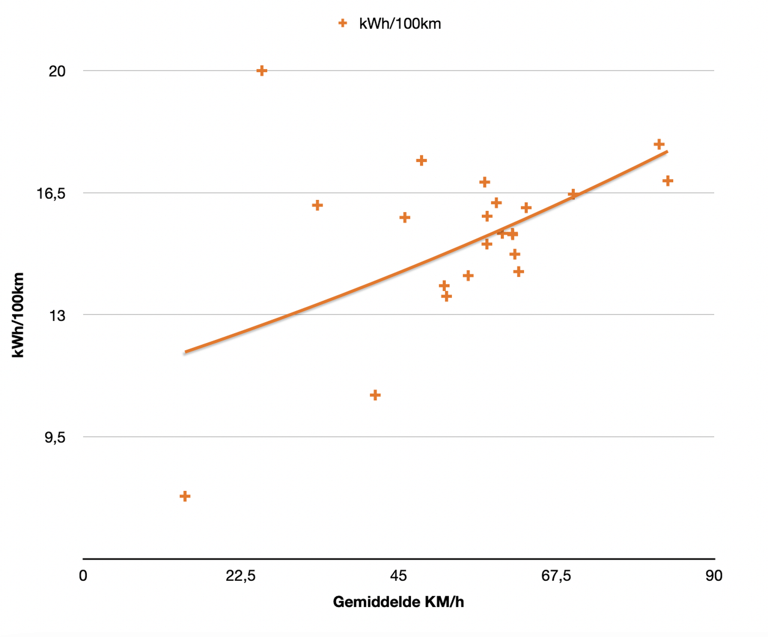

Heb eens PSA-controller geïnstalleerd in een Docker op een Pi4. Deze houdt prima de tripjes en laadsessies bij. Waarom moet dan in vredesnaam de telefoon per se aan de USB hangen hiervoor? :/ Mileage wordt ook prima bijgehouden, waarom kan de app dit dan niet? Heel vreemd gezien de gegevens dus blijkbaar gewoon beschikbaarzijn.
Afbeeldingslocatie: https://tweakers.net/i/yZ-AeXcN8rD-yHTnD4_Qs1Gi-Qg=/full-fit-in/4000x4000/filters:no_upscale():fill(white):strip_exif()/f/image/h63YWLFRwdmp59bS5GuUnU2T.png?f=user_large
Afbeeldingslocatie: https://tweakers.net/i/HFvOvPby9-AsdzPZ2H05SncgEnQ=/full-fit-in/4000x4000/filters:no_upscale():fill(white):strip_exif()/f/image/6oPdYEO8ZJ4xRiSoaZeqdmJd.png?f=user_large

Ophidian schreef op zondag 26 juni 2022 @ 20:33:
Enig idee hoever terug het geheugen van de auto gaat? Ik neem aan dat je dit direct uit de auto uitleest via WiFi? Of via OBD?

Probleem is dat Opel en Peugeot hier in verschillen. Toen het nog GM was kon je de regensensor aan laten staan. In een Peugeot of Citroën zet je de automatische stand door een tikje naar beneden te doen, bij Opel is dat 1 keer wissen. De software is hetzelfde, maar werkt in de Opel gewoon minder lekker. Helaas niet aan te passen.
Paling1 schreef op donderdag 30 juni 2022 @ 16:49:

Oude gegevens komen er niet in, alle nieuwe ritten wel. Hij haalt het op door de API van PSA te gebruiken. Maar of hij ze nou van de auto haalt of van de telefoon weet ik nog niet goed. Het lijkt de telefoon te zijn die de gegevens doorstuurt (zowel via bluetooth als met kabel verbonden). Maar het laden zet hij er ook netjes in, terwijl er dan geen telefoon in de buurt is :+
Maps functie is leuk, maar niet heel erg precies. Of de Corsa moet een flinke offroader zijn :P
Grappig is wel dat het verbruik wat de auto aan geeft niet overeen komt met wat hij uploadt. Lijkt wel alsof hij de regeneratie dan niet mee telt. Kan nu wel zien hoeveel de auto daadwerkelijk laadt en wat de verliezen zijn. Gemiddeld geeft AC laden zo'n 10% laadverlies.
1 van mijn grootste ergernissen met de app is dat ritten die niet door mijzelf gereden worden dus niet in het overzicht komen te staan. Vrij irritant vind ik dat.
Zou heel fijn zijn als dat wel ergens in de auto wordt opgeslagen, om dat vervolgens uit te lezen.
Hoe ziet dat overzicht van het laden eruit?
  • Ophidian
  • Laatst online: 23:37
@Paling1 Het is wel vrij basaal overzicht. Wat ik niet goed snap is waarom dit wel goed registreerd en de app vaker niet dan wel. Hij zet nu alle ritten er netjes in, onafhankelijk of de telefoon via kabel of bluetooth verbonden was. Ook grappig dat de gemiddelde snelheid in de app anders is dan wat hij hier registreert. Rit 20 hieronder is volgens de app namelijk gemiddeld 89km/h
Laadoverzicht laat ook het start percentage, stop percentage, duur en geladen kWh zien. Dan zie je dat hij ongeveer 10% laadverlies heeft op 11kW, op 3,7 kW ligt het een stukje hoger.
Ritoverzicht:
Afbeeldingslocatie: https://tweakers.net/i/WVGB6nSmBainYWbSXP3L2c83t1Y=/full-fit-in/4920x3264/filters:max_bytes(3145728):no_upscale():strip_icc():fill(white):strip_exif()/f/image/KDp6yqjefBN4ZCKr9gkOxW3U.jpg?f=user_large
Laadoverzicht:
Afbeeldingslocatie: https://tweakers.net/i/XYShbaJ9SxixrxO4uhKY7ncv4zE=/full-fit-in/4920x3264/filters:max_bytes(3145728):no_upscale():strip_icc():fill(white):strip_exif()/f/image/bsz9HCGBXTfIaU00ol7puZV0.jpg?f=user_large
Je kan ook een map met je ritten bekijken, maar die is zo grof. Daar klopt vrij weinig van.
Maar levert dan wel weer leuke grafiekjes op
Afbeeldingslocatie: https://tweakers.net/i/SlB15IW0FQvLxbELlHP8Ayv7UhQ=/full-fit-in/4000x4000/filters:no_upscale():fill(white):strip_exif()/f/image/OsnDinHcGWDYLZWLfnt5YomE.png?f=user_large
Als je een weathermap api code hebt kan hij ook nog temperatuur registreren.
