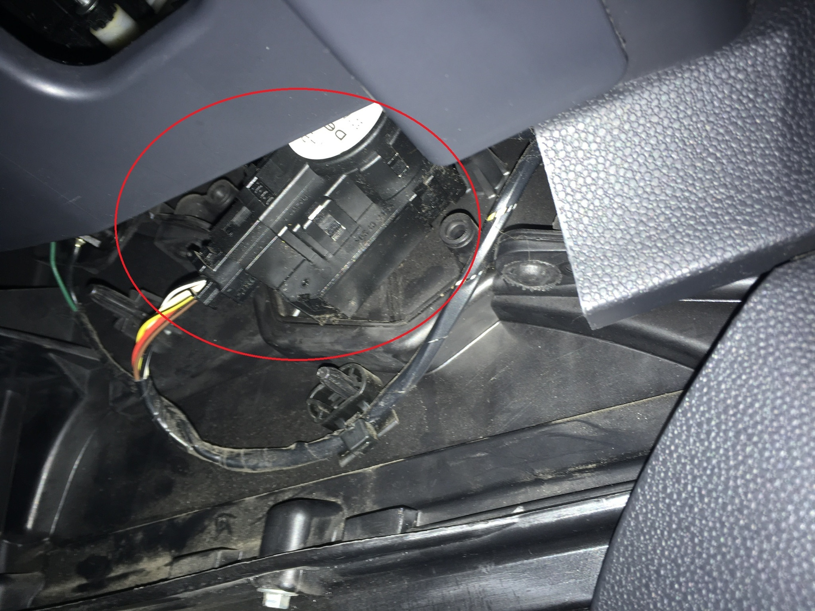

Zijn er nog mensen met een Astra H hier die hetzelfde ervaren? Elke keer als de kachel een beetje warm begint te worden, dan krijg ik hardnekkige condens aan de onderkant van de voorruit, altijd verspreid op dezelfde plekken zoals op de foto. Met name bij de rode pijl is altijd de grootste, en ook als laatste weg. Als ik de lucht op zijn koudst zet dan verdwijnen die plekken sneller.
Afbeeldingslocatie: https://tweakers.net/i/teYHc-94gyvXFFLxFF3_bWn2C_4=/full-fit-in/4920x3264/filters:max_bytes(3145728):no_upscale():strip_icc():fill(white):strip_exif()/f/image/XG14QA2Ar5LNixGc8AOqcU6t.jpg?f=user_large
Tevens kan ik gewoon de airco (ECC) inschakelen, ook al is het zoals op de foto 1,5 graden buiten. Dat moet eigenlijk ook niet kunnen, toch?

Mick1990 schreef op woensdag 8 december 2021 @ 09:54:
Onder de 4 graden doet die niks normaal nee, maar het lampje/.. kan nog altijd branden :P
In de motorruimte kan het trouwens wel wat warmer worden, dus dat die als de motor wat op temperatuur is de airco pomp ook in een warmere ruimte bevindt, en wel werkt :P
M.b.t de hardnekkige condensatie: die heb ik nog niet eerder zo gezien. Het is wel typisch dat de volledige voorruit beslaat, maar niet enkel de plekken waar de ventilator blaast :z Paravaan misschien vol met vochtige bladeren? Vochtige bladeren in het interieurfilter? Er moet volgens mij ergens iets zijn waar het kachelsysteem aardig wat vocht aanzuigt

  • Mick1990
MK_ schreef op woensdag 8 december 2021 @ 12:58:
Hij schakelt echt voelbaar in. Hoor de magneetkoppeling inschakelen en heb ook duidelijk minder vermogen. Plus dat beslagen ramen vrijwel direct verholpen zijn :9. Ik rijd in principe altijd met de airco ingeschakeld, maar ben nu vooral bang dat als ik het vergeet uit te zetten dat straks de verdamper een grote blok ijs is en doorscheurt oid ;(
Het is ook niet echt de soort condens die je normaal gesproken tegenkomt. Als de voorruit bij koude start al condensvrij is, en de ECC na een paar minuten warme lucht begint te blazen, juist dan ontstaat er op die plekken op de foto condens. Het begint altijd op de plek van de rode pijl, en die plek is ook altijd als laatste weer weg. Moet dan letterlijk minutenlang de kachel op de voorruit zetten op de hoogste stand voordat het weg is.
Alles is trouwens schoon, geen bladeren, vers interieurfilter etc. Dat heb ik wel geleerd van mijn vorige Astra G :+. Koelvloeistofpeil is ook al jaren hetzelfde, dus ook geen lek interieurkachel.
Afbeeldingslocatie: https://tweakers.net/i/CcyZzMQHMMR9lJI0mInl_tSupeY=/full-fit-in/4000x4000/filters:no_upscale():fill(white):strip_exif()/f/image/B106kEwkMnGf0FF8F4Ce90JO.png?f=user_large
Vind net wel dit stukje van een Astra-H lijn uit een Opel fabriek. Omcirkelde lijkt verdacht veel op de plekken waar de condens ontstaat. Volgens mij worden die uitsparen gebruikt om het dashboard in het chassis te haken. Misschien dat als de kachel warme lucht gaat blazen, er dan koude lucht onttrokken wordt onder het dasboard vandaan en er zo condens ontstaat?

Mick1990 schreef op woensdag 8 december 2021 @ 15:09:
Ik zou het je helaas niet durven zeggen, zo ver reikt mijn kennis niet van de Astra H :/ Opvallend vind ik het wel :P

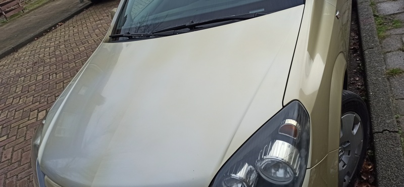

Zo naar 2 weken met probleempjes rond gereden te hebben, nu spint de auto zoals het hoort!
Meteen ook motorkap gepolijst ivm er een verweervlek in zat en koplampen gepolijst al kan het beter vervangen worden. Was dus de krukassensor die problemen gaf en met vervangen er van kan er weer gas gegeven worden.
Ook meteen bougies filters en olie vervangen. Mooi karretje voor 1900 euro en 150 euro onderhouds onderdelen

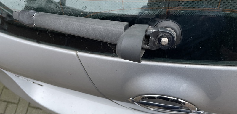

Heeft er iemand ervaring met het vervangen van een ruitenwisserarm achter bij een Astra J? Toen ik de auto kocht was de arm al gebroken en opnieuw gelijmd maar bij het vervangen van de wisser brak deze laatst opnieuw op hetzelfde punt. Nu heb ik een nieuwe ruitenwisserarm gekocht en dacht ik dat het enkel het losdraaien van de bout was om deze te vervangen... er is echter geen beweging in te krijgen om de arm te demonteren.
Afbeeldingslocatie: https://tweakers.net/i/0g4CpcHCnmC1mnvACu0BHAxXSXI=/800x/filters:strip_icc():strip_exif()/f/image/cV8KTbrqA7pzvQ9wmBuBjJZS.jpg?f=fotoalbum_large
Weet iemand hoe ik deze los kan krijgen zonder de rest stuk te maken?

Black! schreef op donderdag 3 februari 2022 @ 17:44:
Je hebt daar een speciaal soort trekker/puller/... voor nodig.
Afbeeldingslocatie: https://m.media-amazon.com/images/I/71r5Kt-2-NL._AC_SX355_.jpg
Zoiets als deze, er zijn verschillende soorten..
Yes dat heb ik ook, voornamelijk als het onder de 5C is buiten. Maar zolang het niet in het zicht zit heb ik er geen last van.
En de airco schakelt automatisch uit als het te koud is, ook al brand het lampje. Gaat pas weer aan als het "kan".

  • Mick1990
ArcticWolf schreef op dinsdag 8 februari 2022 @ 08:01:
Heb jij toevallig ook climate control op je Astra H? Voel jij bij dit onderdeel net boven het gaspedaal ook een vrij koude tocht stromen als de kachel een beetje warm is geworden?

Mick1990 schreef op dinsdag 8 februari 2022 @ 21:14:
Heb idd climate control, zal binnenkort eens checken! M'n OPC komt tegenwoordig niet meer zoveel buiten.

Alleen bij de OPC of bij alle Astra H's met climate? Want dan zal ik het binnenkort ook eens testen.Neem aan dat ik het ook kan controleren na een rit?
