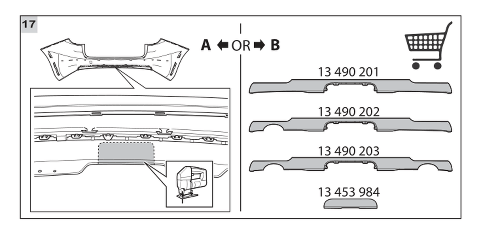

Hoi,
Ik ben sinds een aantal ook in het bezit van een Opel Astra K Sports Tourer (Innovation) uit 2017. Nu wil ik een (verticaal afneembare) trekhaak laten monteren, of eventueel zelf monteren, en heb daar voor bij de dealer geinformeerd. Los van de prijs (die flink is) konden zij mij verzekeren dat er geen hap uit bumper wordt gehaald. Echter als ik de montagehandleiding bekijk voor de trekhaak voor mijn auto op opel-accessoires.com wordt duidelijk dat dat wel noodzakelijk is.
Afbeeldingslocatie: https://tweakers.net/i/_7L-w4xmTZGY2ug7u5Ss0RyGct0=/full-fit-in/4000x4000/filters:no_upscale():fill(white):strip_exif()/f/image/FTvIk3vv11X6GUVtsFJU2GTG.png?f=user_large
Kunnen jullie mij vertellen...
- Hoe het zit met de originele Opel (afneembare) trekhaak, qua bumperafwerking
- Heeft iemand die wel eens zelf gemonteerd en is dat te doen voor een technisch persoon maar auto-leek. Ik zie de grootste uitdaging in het aansluiten van de kabelboom, en ik lees verschillende verhalen over de noodzaak voor het trekken van kabels naar voren, of dat alles in de kofferbak zit (linker zijvak).
- Heeft iemand een 3rd-party trekhaak laten monteren/zelf gemonteerd en hoe is dat afgewerkt? Die van Opel zelf is van westfalia (wordt naar gerefereerd in montagehandleiding), en zelf een westfalia trekhaak kopen t.o.v. de Opel versie scheelt toch de helft.... (zonder montage)
  • leonbong
  • Laatst online: 22:03

Als je géén vaste 12V nodig hebt hoef je volgens mij geen kabel naar voren te trekken, en zitten alle aansluitingen in de kofferbak.
Het uitzagen van de bumper gebeurt door de garage vaak ook niet super netjes omdat het toch aan de onderkant zit.
Let ook even op de typegoedkeuring van de trekhaak voor jouw auto. Die heb je erbij nodig, hierin staat ook wat de maximale kogeldruk is en het maximale aanhangergewicht.
Ik heb 2 jaar geleden voor mn 2016 insignia een nieuwe Bosal vaste trekhaak met 13 polige kabelset + vaste 12V kabelset besteld op Ebay. Kostte me €281,- .
Eronder zetten heb ik deze keer niet zelf gedaan (bij mn mazda eerder wel), maar bij een vertrouwde universele garage gedaan. Kostte meen ik €200,-.
Ze waren nog redelijk wat tijd kwijt met inleren kan ik me herinneren. De achteruitrij pieper gaat nl. ook standaard uit bij een aangesloten 13-polige stekker.
Bij de dealer vroegen ze geloof ik €1000,-

@Aegir2002 en anderen bedankt voor jullie reacties. De dealer vraagt inderdaad 600,- voor de trekhaak, 900,- met montage.
Ik ben nu een rondje aan het maken bij universele garages om te vragen wat zij kunnen betekenen. Desnoods met zaagsnede en mocht het storend zijn, kan ik zelf nog zo'n onderspoiler 13490201 met insnede bestellen.

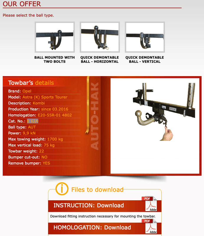

Misschien is dit iets voor je als je een klein beetje handig bent (of iemand kent):
Afbeeldingslocatie: https://tweakers.net/i/orqqEApIQ_GuoQGcBvMXZeGiAzQ=/x800/filters:strip_exif()/f/image/YPI5YymIj8WJcDM1JfjQTgWM.png?f=fotoalbum_large
Montagehandleiding horizontaal afneembaar
Montagehandleiding verticaal afneembaar
De website vd fabrikant is waardeloos (http://autohak.com.pl/EN/index.php?id=75) maar bevat wel de montagehandleidingen. Ze bieden 3 modellen aan waarvan 2 afneembaar. Als ik zo de montage handleiding voor de horizontaal afneembare van jouw auto bekijk kan je dit zeker zonder gat monteren.
Kabelset types die erbij passen zijn E62E voor 7 polig en E62T voor een 13 polige.
Als je zin hebt kan je zelfs de adviesprijs omrekenen en checken of je niet getild wordt, ze zijn zo vriendelijk de spreadsheet voor de dealers gewoon op de website te zetten :+ Pagina 69, A1929 t/m 1931
Ik heb zelf een horizontaal afneembare trekhaak van dit merk gekocht en gemonteerd afgelopen jaar (vectra c) en dit was goed zelf te doen. Was niet bereid de €900+ te betalen die mijn lokale stealer ervoor vroeg.
Even goochelen hoe je bumper eraf moet en een middagje kwaad maken.
Scheelt giga in de kosten vergeleken met origineel en doet voor mijn gevoel (anekdotisch) kwalitatief niet tekort. Alles is van dik staal uitgevoerd al toont de foto het wellicht niet. Heb er een paar duizend kilometer van alles mee voort gekregen.
Je zou deze trekhaak online kunnen vinden (hint: duitse ebay) tussen de €180 en €240.
Iets meer filteren en zoeken maar als je het verschil liever in de zak houd de moeite waard imho.
De montagehandleiding van de kabelset verteld stap voor stap wat je moet doen om deze aangesloten te krijgen. Krijg die instructie online alleen niet snel gevonden, mogelijk een mailtje sturen indien je dit überhaupt iets lijkt :>

Als je van plan bent om een caravan te gaan trekken is een hoge toegelaten kogeldruk wel fijn.
De trekhaak van GDW mag 100kg kogeldruk aan, itt de meeste andere merken die 75kg aangeven,
Ik weet niet zeker of onderstaande ook geschikt is voor jouw astra, maar kijk maar even.
https://www.gdwtowbars.com/assets/uploads/gdw-manuals/2157T60-manual.pdf

@Aegir2002
Leuk dat zo’n handleiding opschrijft dat 100kg het maximum is maar daar heb je niks aan.
Uiteindelijk gelden de kogeldrukken die OPEL voorschrijft voor je onderstel.
Ik heb trekhaak waar ook van in de handleiding staat 100kg maar dat geldt alleen als de haak wordt gemonteerd op de laatste Saab 95.
