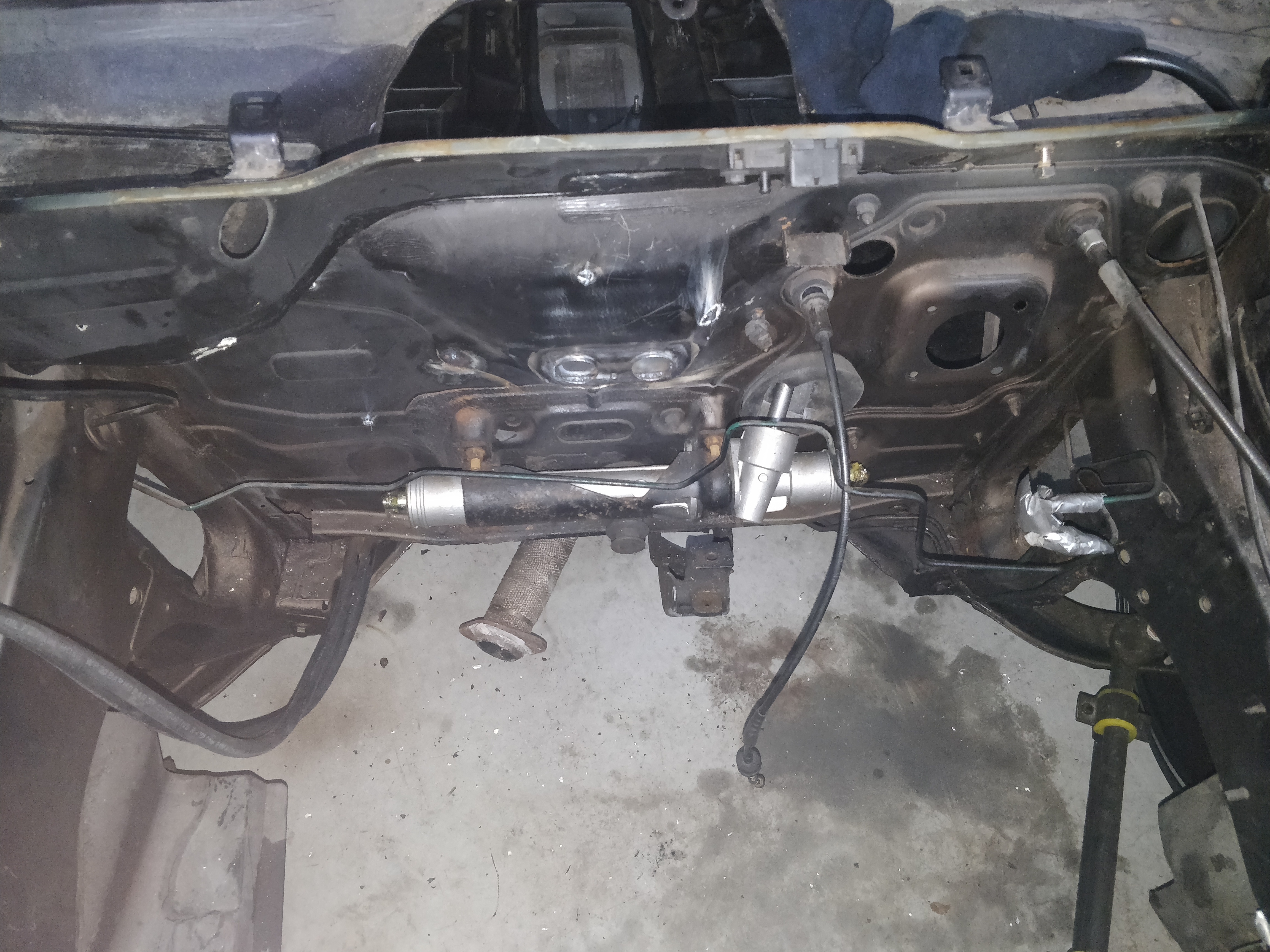

Zo na lange tijd weer eens een update van de corsa b.
Hebben besloten full (street legal) circuit bak te gaan, dus hebben echt alles wat je kan bedenken eruit getrokken. Kachel weg, elk plaatje beugeltje enz eruit.
Hebben nu een stuurhuis zonder stuurbekrachtiging en dus is de pomp ook weg.

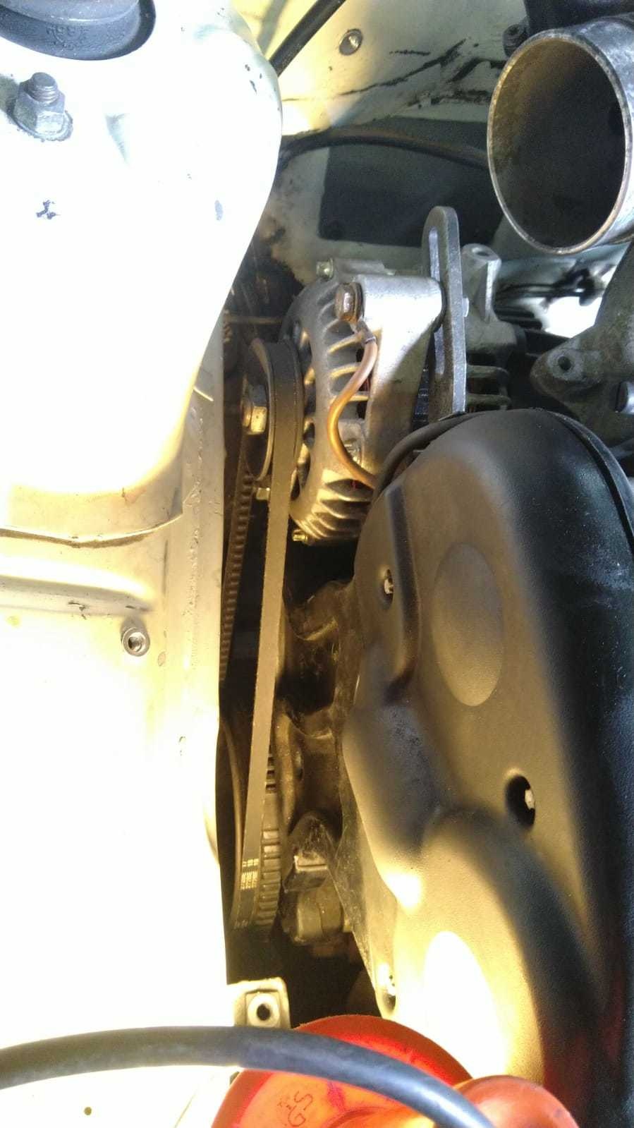

Dus moesten een oplossing maken voor de multiriem. Vond een spanner voor dynamo die iemand uit engeland zelf maakt :
Afbeeldingslocatie: https://tweakers.net/i/lJPZGJ1rhaeLWOXOvugRHPy8HsY=/234x176/filters:strip_icc():strip_exif()/f/image/9pbvysAhInY8kbRgRVHofIwP.jpg?f=fotoalbum_medium

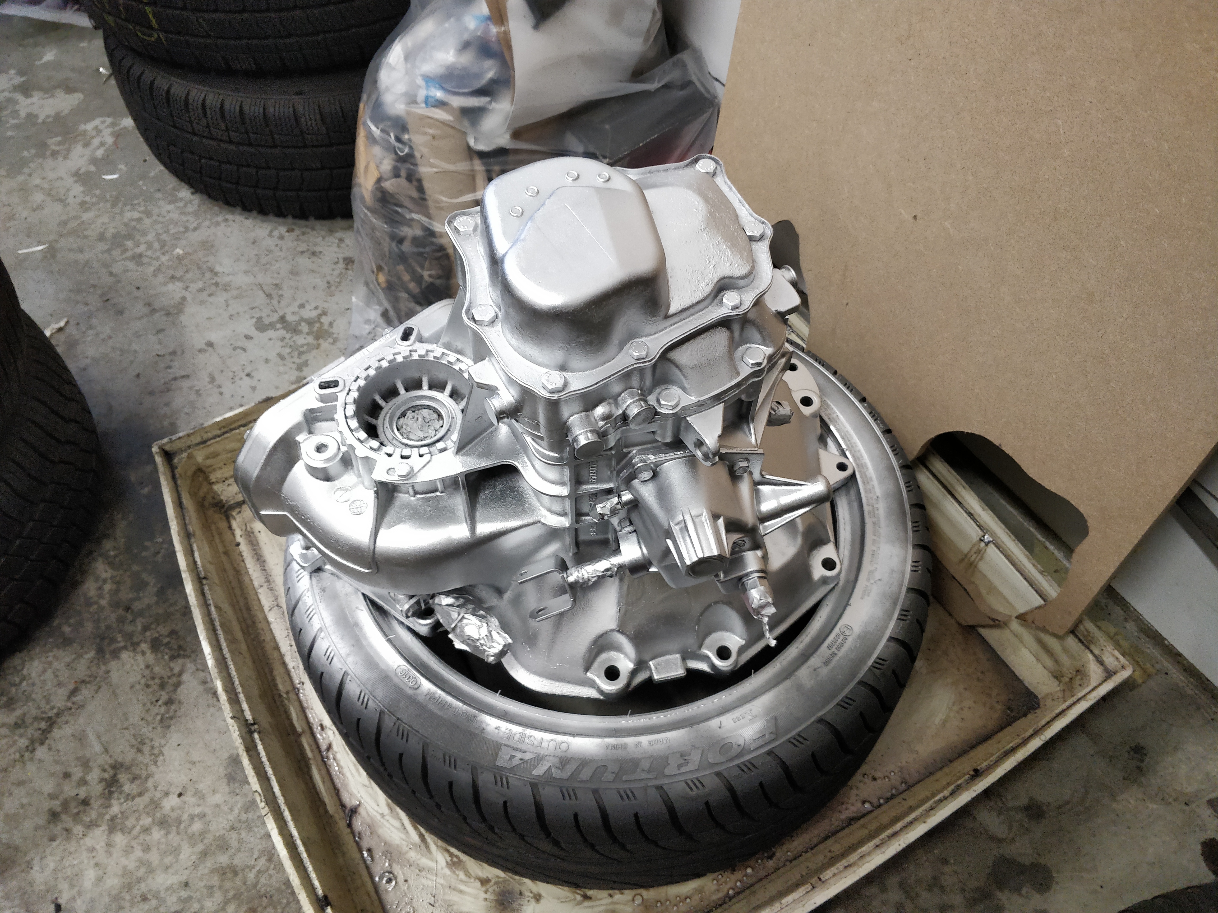

En heb de versnellingsbak hellemaal schoon gemaakt en gespoten :
Afbeeldingslocatie: https://tweakers.net/i/zlIJ8u53MdRplRTnKJnXeheGF7I=/234x176/filters:strip_icc():strip_exif()/f/image/8HC1KyJmnIn2ZKquwvXiLZQz.jpg?f=fotoalbum_medium
Verder is lexaan ramen set met sliders net binnen geen fotos nog.

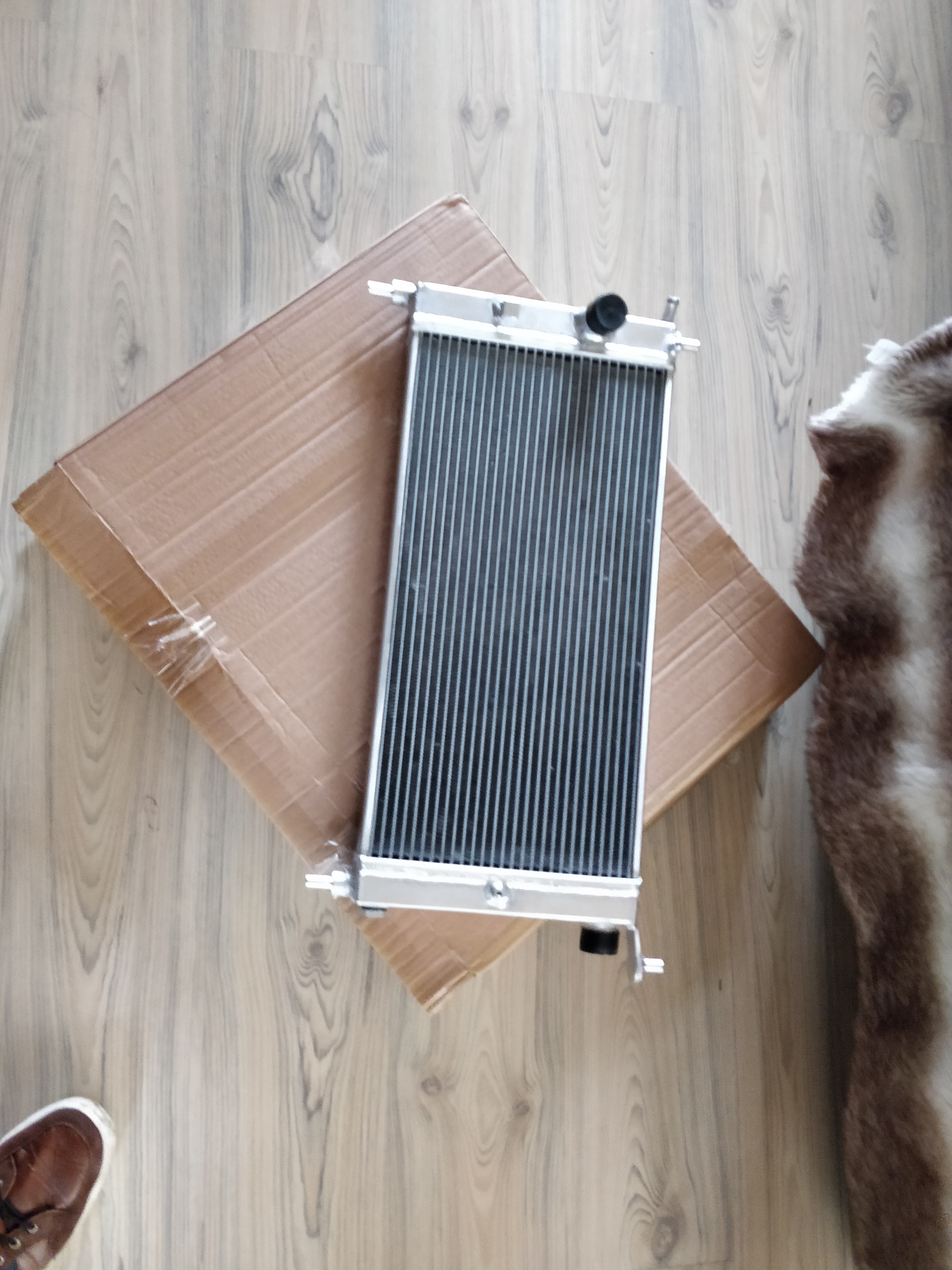

En hebben een alu radiator met slim fan erop.
Afbeeldingslocatie: https://tweakers.net/i/pzHQXalE3kHd0faIot8D8QhW-4Y=/234x176/filters:strip_icc():strip_exif()/f/image/vvJK32cFbmEhH572vSGT6n8P.jpg?f=fotoalbum_medium
Whiteline stuurhuisrubbers uit australie zijn onderweg.
Vergeet vast een hoop maar dat komt wel later. In ieder geval genoeg te doen :)

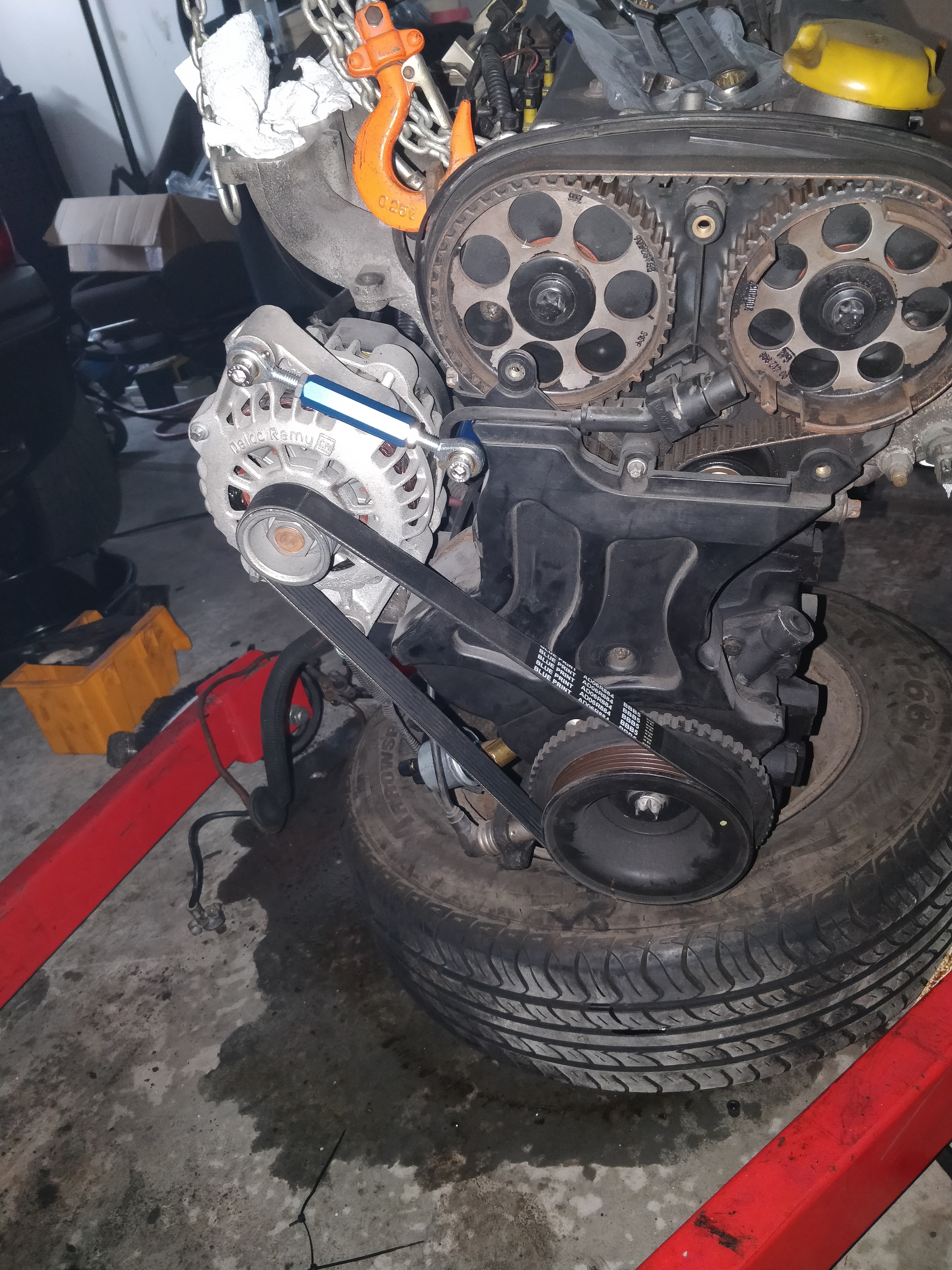

v8power67 schreef op woensdag 18 maart 2020 @ 00:37:
Ik heb zelf dit ook moeten doen voor mijn ombouw in m'n A Corsa :P Alleen had ik ook geen ruimte voor de multiriem. Dus heb zelfs de poelie overgezet van een oude 8v dynamo... De spanner overgenomen van de 1.6 8v astra-g motoren :) Lekker OEM gebleven dus, alleen iets moeten bijslijpen zodat ie wat scherpere hoek in kon :) M'n v-snaar was te kort anders :P

Aapje schreef op donderdag 19 maart 2020 @ 12:22:
Owh das een mooie oplossing idd. Had zelfde gelezen op forums maar zag toen dit en dacht ziet er leuk uit en makkelijk. Zelf riem opgemeten en eentje besteld in die maat en klaar was ik :)
Moet alleen nog de motorsteun aanpassen waar die stuurbekrachtiging pomp aan zit. Die is weg dus liever een steun zonder dat hele gedoe voor de pomp eraan !

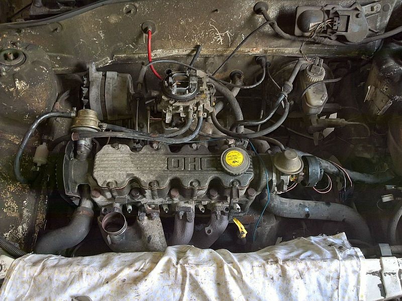

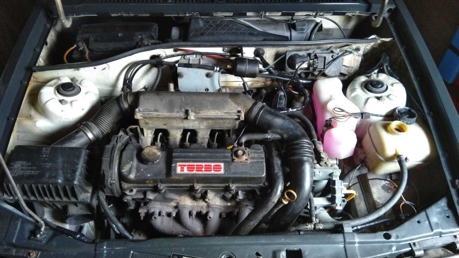

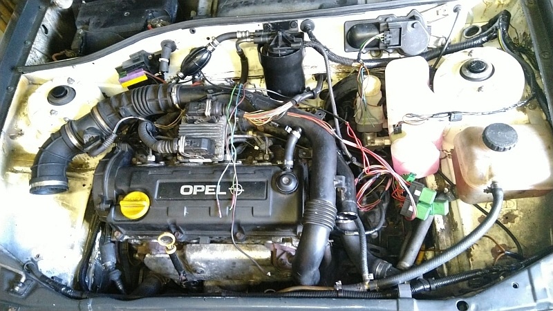

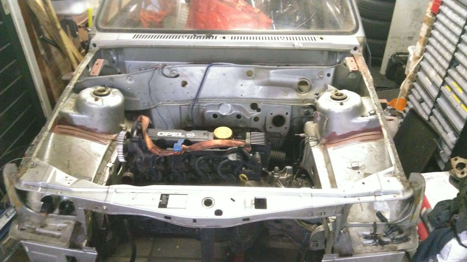

Zal even de crosspost ook hier posten hoe mijn motorruimte in de afgelopen 4 jaar eruit zag..
Voor:
Afbeeldingslocatie: https://tweakers.net/i/5sE4SJXwj7PHuuAmG2fwIAhiWjc=/f/image/vh8VAmOeLTV5qub3RPRbHhbw.jpg
Voor:
Afbeeldingslocatie: https://tweakers.net/i/YQXA1wkbrpR4X68fS15lASp3nTU=/f/image/jFxvq8zLFFOdDIphHfKzHjEy.jpg
Voor:
Afbeeldingslocatie: https://tweakers.net/i/Dmzn8uxK9cAmHhUkc4sv14e-FPo=/f/image/9yM4UEvoqzpFY6yRoyLu2UZO.jpg
Na:
Afbeeldingslocatie: https://tweakers.net/i/aEW3GfKpn0CTOwwUmk5v-yAueNU=/f/image/Je2Ji7GEEYJANBnOyfCYY2co.jpg
Benzine 1.2S --> Diesel 1.5TD --> Diesel 1.7TD --> Benzine 1.6 16v :P
@v8power67
Die steun, gewoon van een x12sz/c14nz corsa b halen. Die zijn zonder stuurbekrachtiging geleverd. Als je hun stuurhuis gelijk pakt, heb je gelijk wat betere overbrenging met je rotaties en sturen :)
[ Voor 9% gewijzigd door Aapje op 19-03-2020 12:59 ]

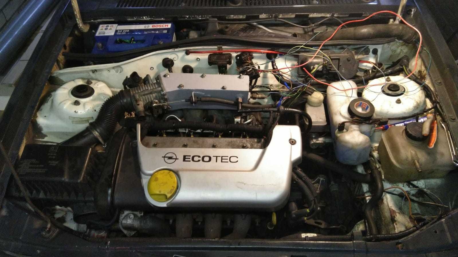

Ik gok dat ie vrij rap zal zijn ja :) Ik liep in de Corsa B uit de begrenzer door de korte v-bak. Deze A Corsa van mij heeft natuurlijk nog de diesel versnellingsbak. Langste combinatie die je vinden kan (3,55 diff + 0,707 5de versnelling). Dus ben benieuwd wat z'n top snelheid nu gaat zijn, de diesel motor zat in de toernebegrezener op 5500rpm... met 210km/h :')
Ik kan dus als ie niet zo rap is wat dingen nog veranderen. Bijvoorbeeld de korte v-bak, maar ook een plat vliegwiel ipv. komvliegwiel. Maar voor het gemak heb ik het kom-vliegwiel ook nog even laten zitten.
Tevens is het een X16XE, maar iets verbouwde aansturing. Namelijk de draadboom + ecu van een C16SE A Corsa GSi.
Wil zeggen dat ik geen EGR, nokkenas, klopsensor meer heb. Maar verder wel de DIS ontsteking e.d. :)
Waarom? Wou eigenlijk geen onnodige zooi meer hebben zoals de EGR en c16xe draadbomen e.d. vinden is allemaal lastig tegenwoordig en ik heb van alles op voorraad van C16Se's liggen.
Leuke is ook dat ik een eigen gemaakte powerbox erop heb zitten tevens met een c16se gasklephuis :)

Aapje schreef op donderdag 19 maart 2020 @ 14:19:
Hahah dat gaat dan flink hard worden met kleine 1200 toeren erbij !
En dat van kabelboom is slim gedaan dan !! En als je toch hebt liggen waarom niet scheelt hoop!
En zelf gemaakte powerbox is gaaf ! Respect. Heb zelf gewoon een mantzel gescoord en klaar :P ia de c16se klep groter ? Of ook gewoon omdat je had liggen ?

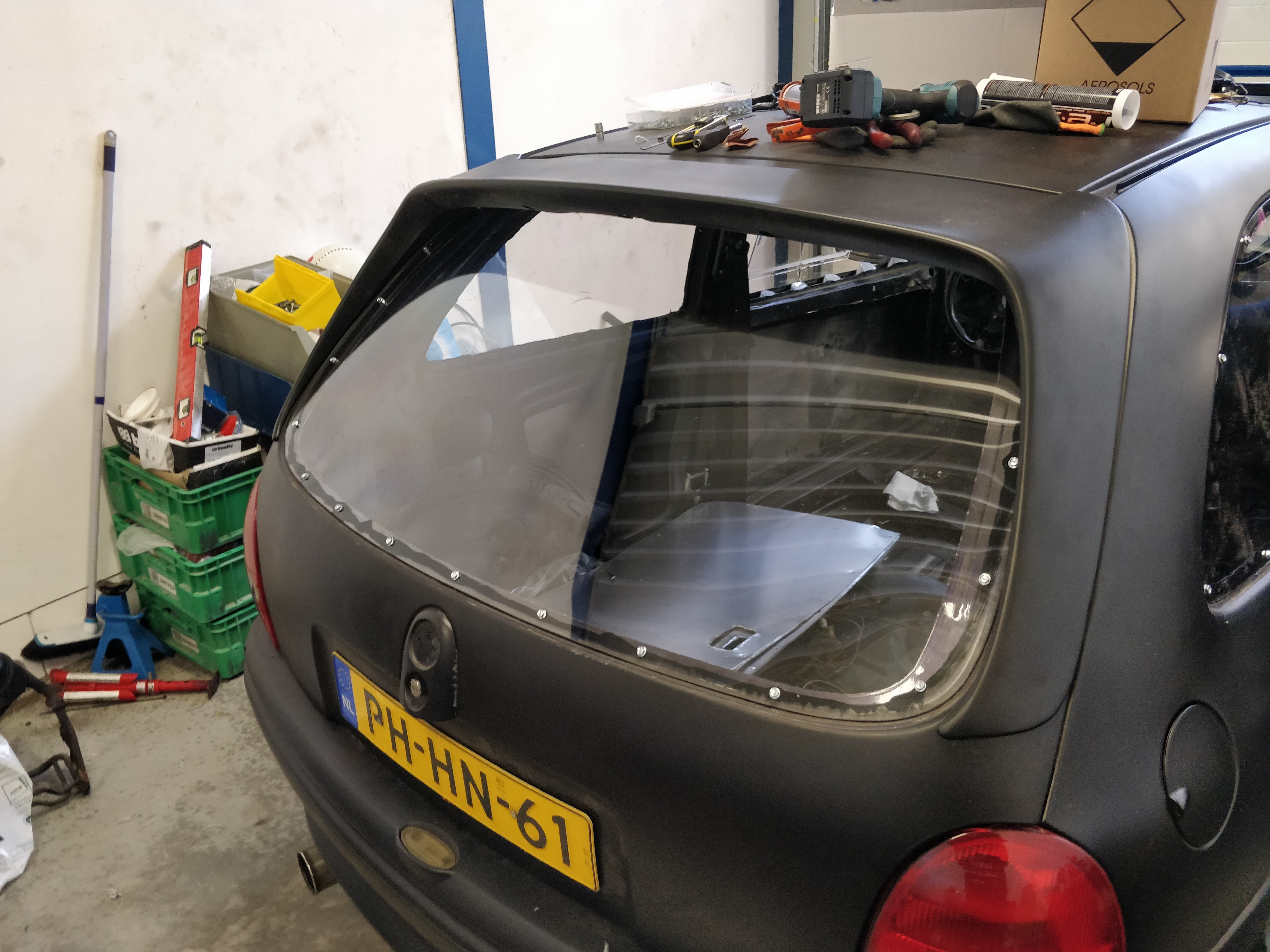

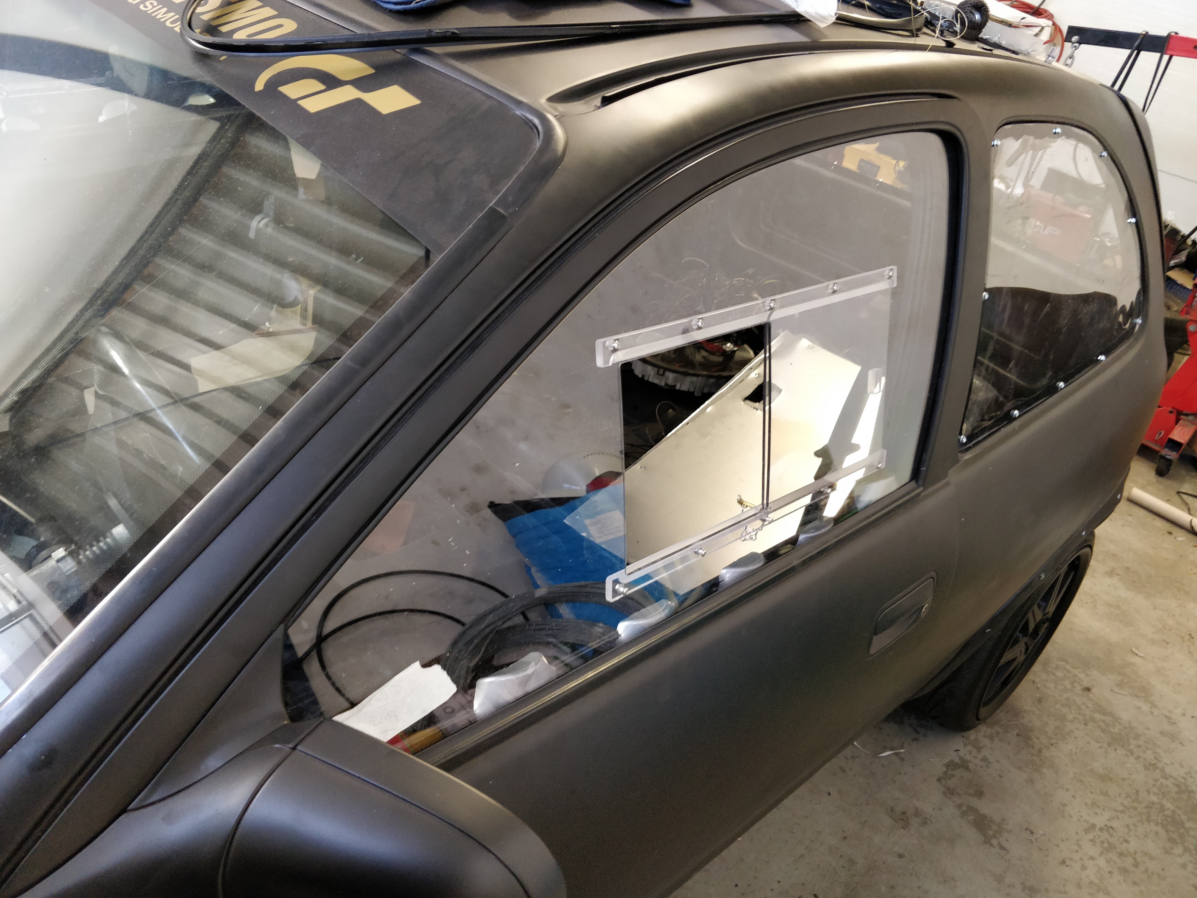

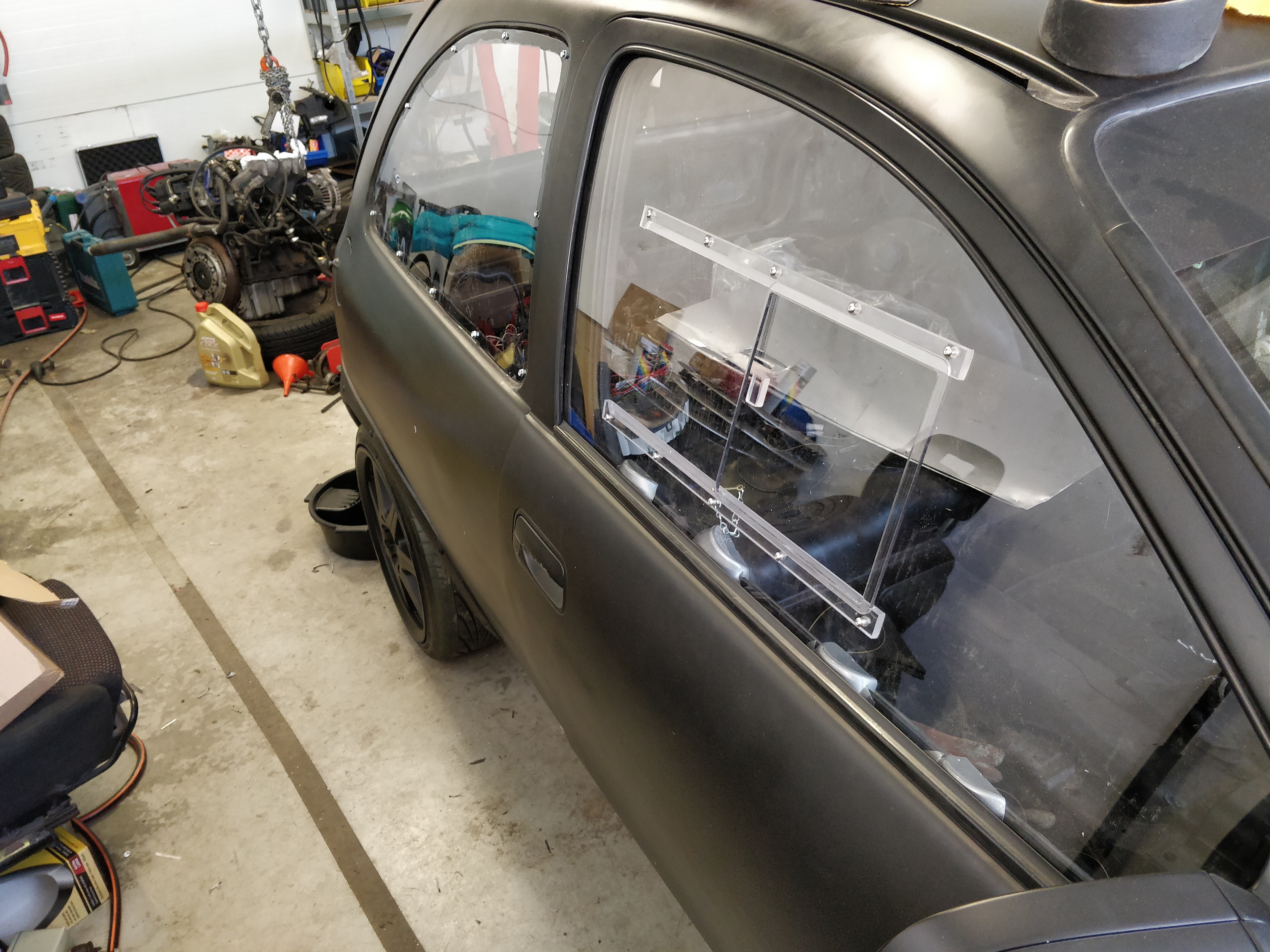

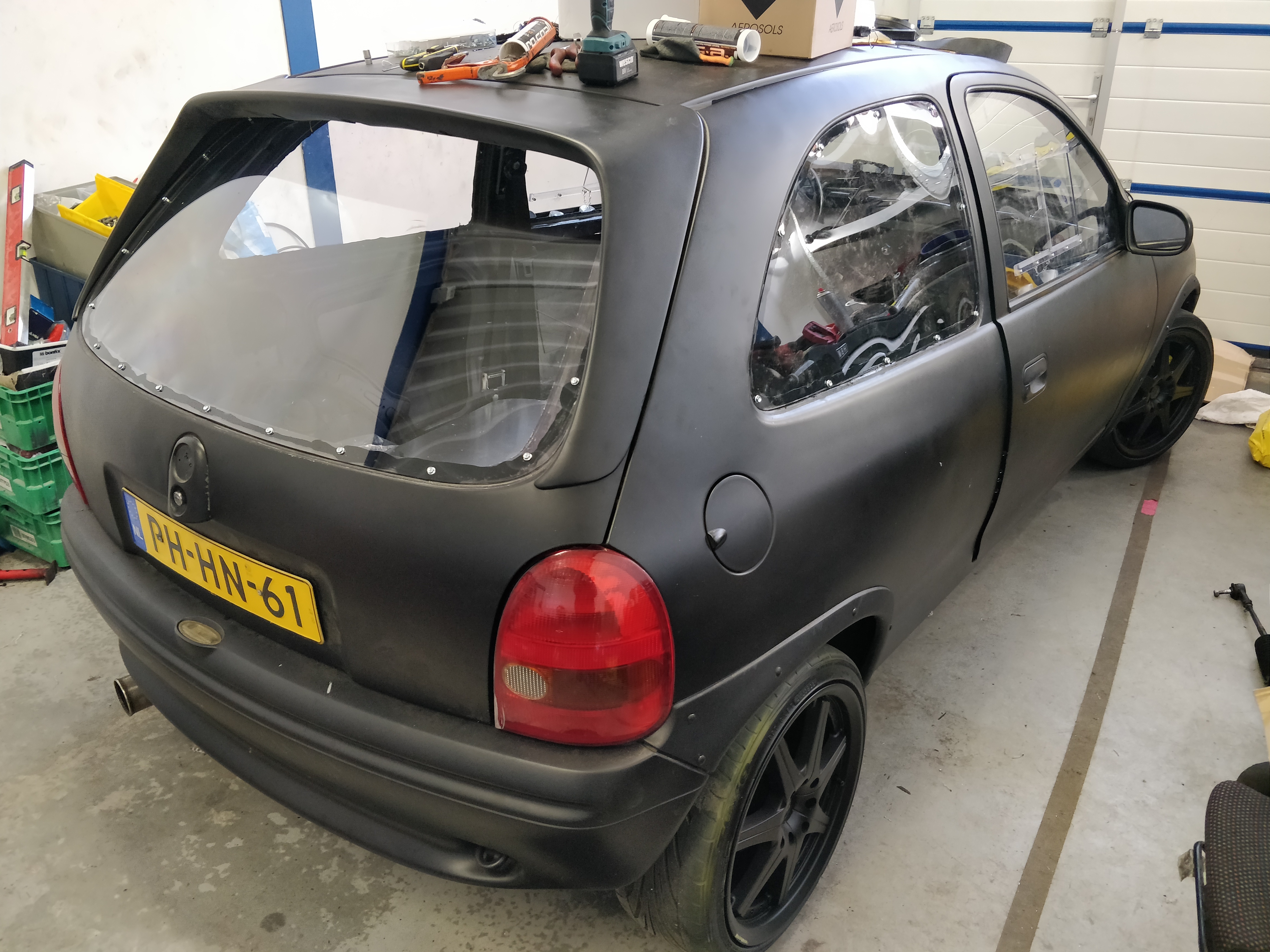

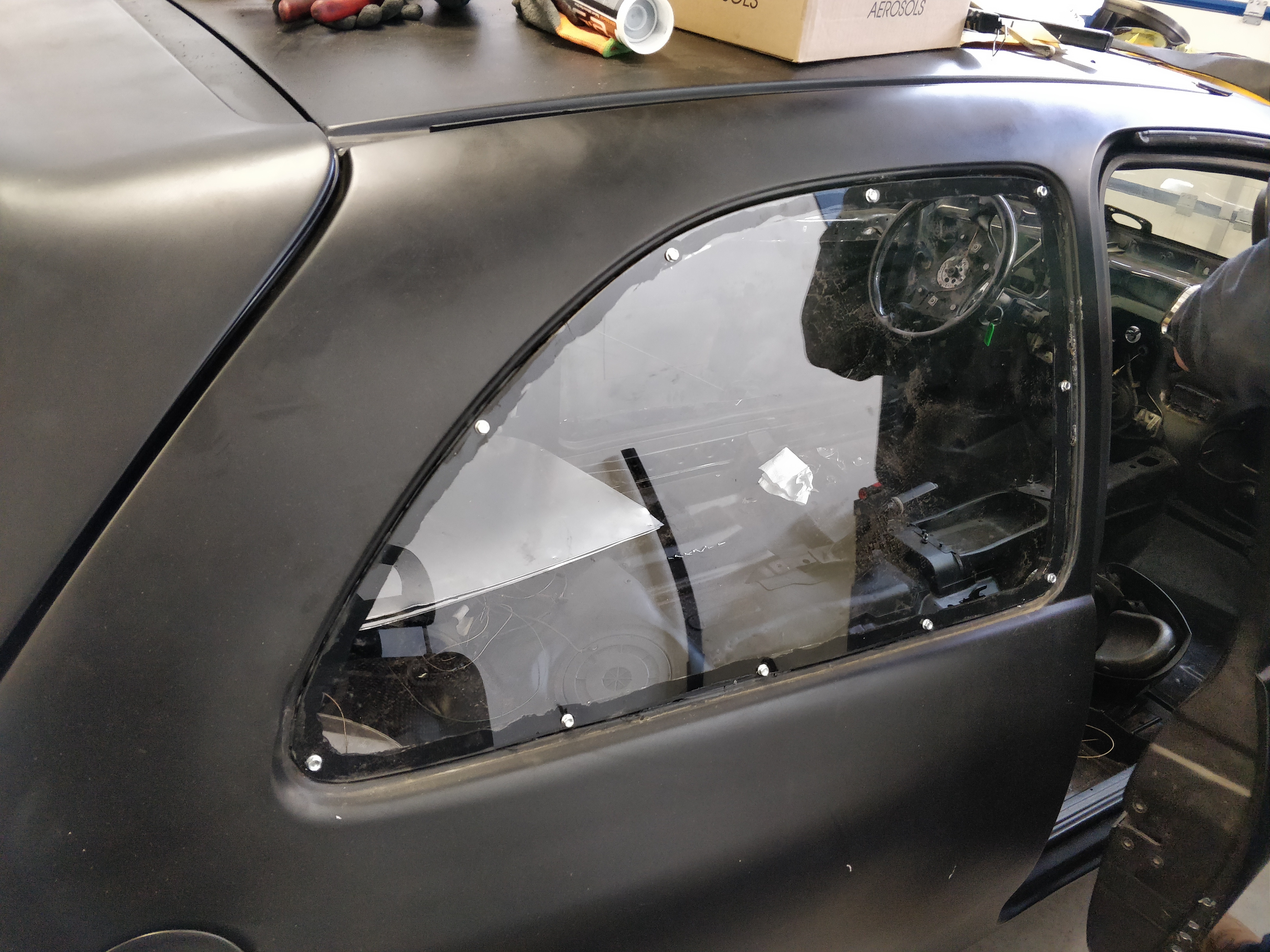

Zo vandaag lexaan ramen erin gezet. Was even beetje pielen maar gelukt. Past perfect alleen moeten we nog wat verzinnen op de rand waar je de kit doorheen ziet. Denk dat we die net als de wagen zwart spuiten. Beetje netjes afplakken en gaan.
Afbeeldingslocatie: https://tweakers.net/i/IioLwY_uQHklxMTLsMPbQwZOFw0=/234x176/filters:strip_icc():strip_exif()/f/image/0UIJoUQhKaJ6XISs6jQ69SCc.jpg?f=fotoalbum_medium
Afbeeldingslocatie: https://tweakers.net/i/AabYxk4rbF6spAYFv_vifIp58e4=/234x176/filters:strip_icc():strip_exif()/f/image/Bv14h4Zm0bpzrXKRcAgHlPsU.jpg?f=fotoalbum_medium
Afbeeldingslocatie: https://tweakers.net/i/iptD3BhzniFWLK05TOv36pIbt-0=/234x176/filters:strip_icc():strip_exif()/f/image/KHGpribrmWNqSC0jdR2qbiY1.jpg?f=fotoalbum_medium
Afbeeldingslocatie: https://tweakers.net/i/uzL1RY2snVK7dbBiPv_doS0rHD8=/234x176/filters:strip_icc():strip_exif()/f/image/coMrStg3JV7WUOCoGnoeOO6x.jpg?f=fotoalbum_medium
Afbeeldingslocatie: https://tweakers.net/i/vm7CfyE2WGAKuSQoMFNNguMrsnc=/234x176/filters:strip_icc():strip_exif()/f/image/TlnJy2WeS1kXDZSZMVgsYwqA.jpg?f=fotoalbum_medium
We hadden niet de juiste popnagels dus nu met zelftappers gedaan maar popnagels komen nog erin.

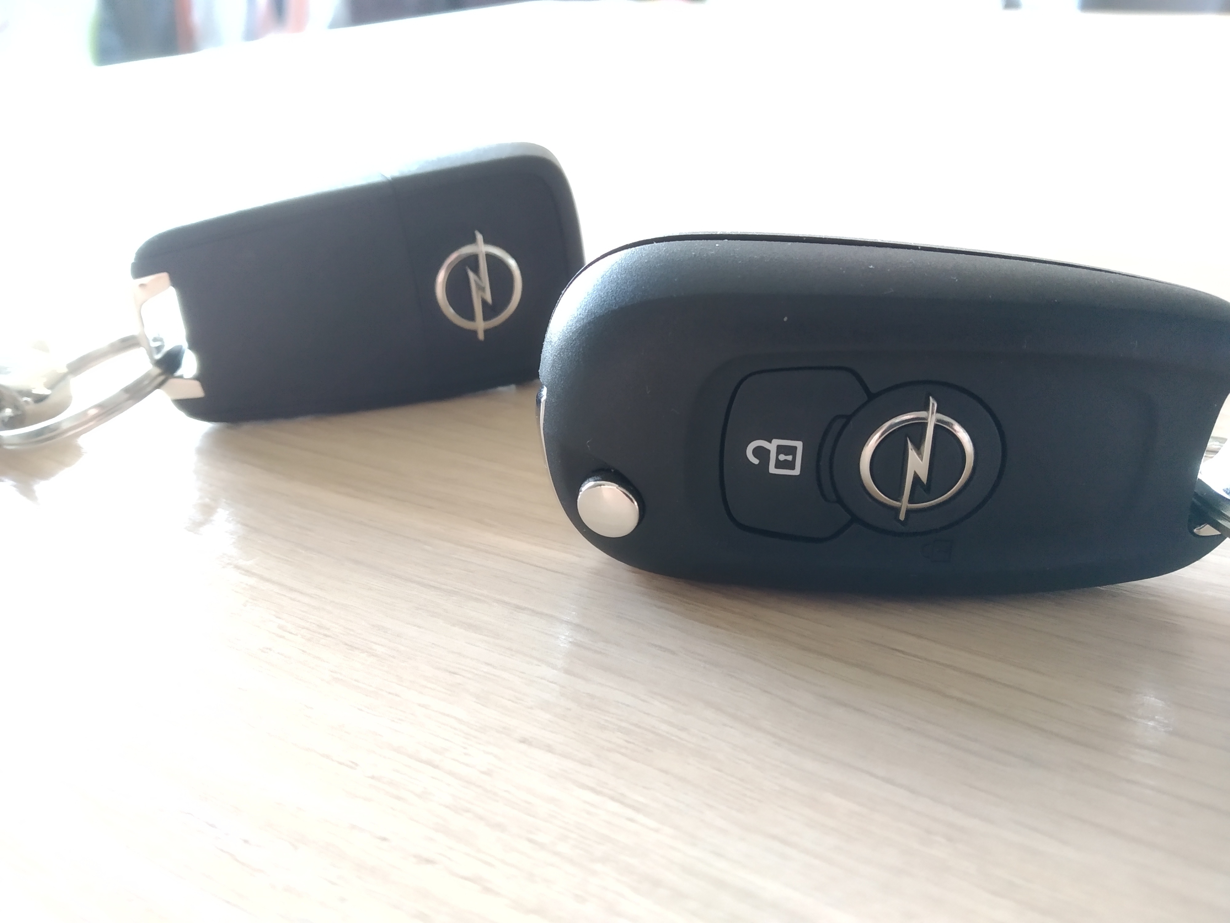

Hallo, ik oriënteer wat op een Astra K (vanaf 2016). Nu viel het me op dat sommige K's een ander stuur hebben dan anderen. Ik kan niet ontdekken waar dit in zit.
Zie hier bijvoorbeeld stuur 1 van een Business+ uit 2016 en hier stuur 2 van een Business+ uit 2016. Beide hebben het Intellilink 900 systeem, dus daar zit het niet in. Weet iemand hoe dit zit? Thanks.

Barns schreef op woensdag 25 maart 2020 @ 22:20:
Ander/uitgebreider scherm tussen de tellers bij stuur 1 :)

MK_ schreef op woensdag 25 maart 2020 @ 23:03:
Ah, check. Dankzij jou opmerking heb ik de hele lijst van veranderingen kunnen vinden. Het gaat blijkbaar om de MY17 (of MY16.5) changes ("Tech Line models & optional Navi 900 on Design & Energy models - instrument cluster with colour display replaced by monochrome display"). Hier vind je de hele lijst.

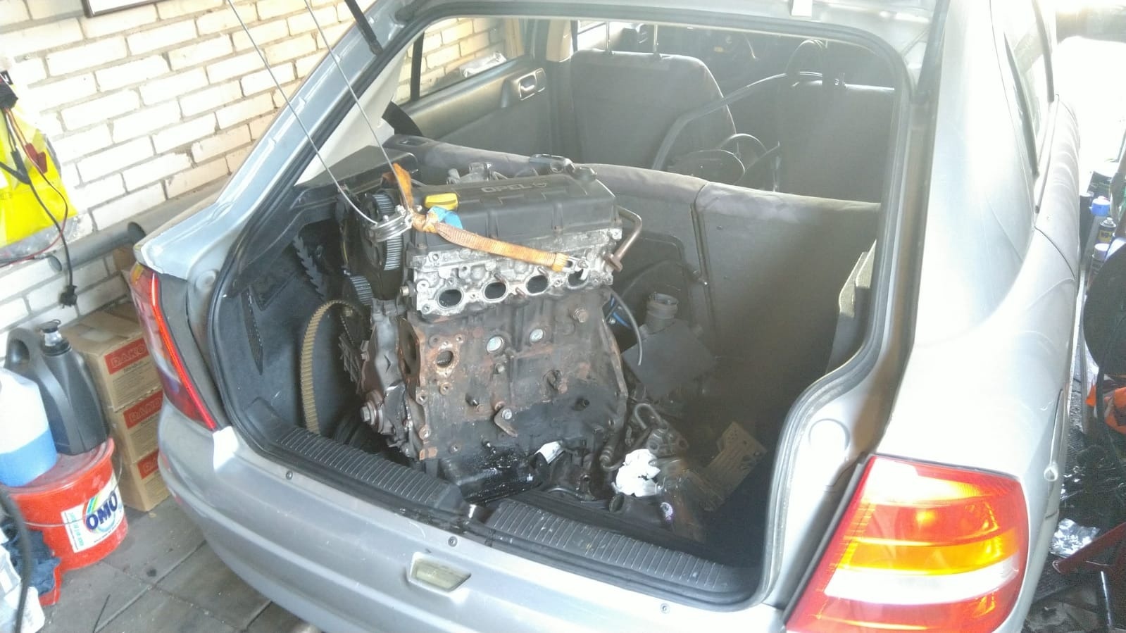

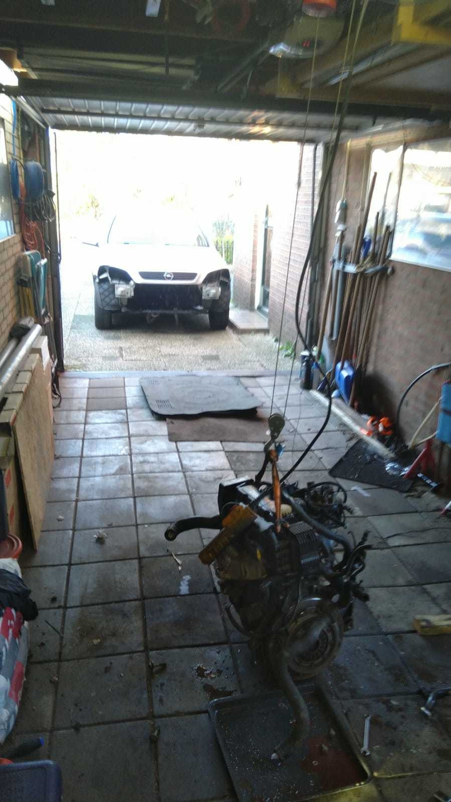

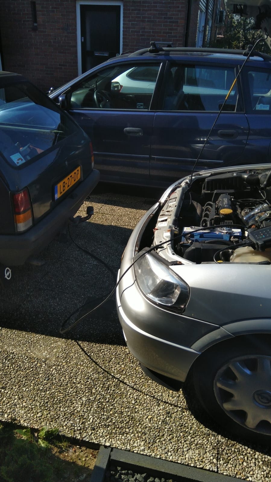

  • Aapje
  • Laatst online: 01:56
Aapje
Opel-beun
Afbeeldingslocatie: https://tweakers.net/i/i5UkaFHjh2G3gjNxLyggzTrqlpg=/f/image/whT3qGqSm3Y2pHQvh7pNo7Zt.jpg
O+
Afgelopen weekend gekregen van m'n oude garagehouder :) Super blij mee, alleen nog een 97cm tl buis scoren... maar dat komt na 't covid gebeuren wel
Afbeeldingslocatie: https://tweakers.net/i/bXq_jIRy9KGsIn29pZAY3yOtriw=/f/image/IitBXItoAaAkX1HePjq9WyfE.jpg
Ook thuis even m'n Corsa volgetankt gezien die tank maar 5L erin had en hij nu benzine is ipv. diesel...
Afbeeldingslocatie: https://tweakers.net/i/6d6_4DJUkPbEFpouVvSYcoVdvQc=/f/image/torJNFl81bZVsubTbJFSzJV3.jpg
De kofferbak van de astra even voorzien van een dieselmotor....
Afbeeldingslocatie: https://tweakers.net/i/fDsBl3uCnFB0eNSDFniuHZHBV08=/f/image/c5ylTPELHztmOQdWTFP1jmWp.jpg
De voorkant ontdaan van z'n benzinemotor...
Afbeeldingslocatie: https://tweakers.net/i/soTAn3O0oE8HLnE0bdaSCf1AtaU=/f/image/M2GmAhf89w17bVbgQGE9U0Bm.jpg
En mijn 2de project corsa voorzien van een benzine motor..
Afbeeldingslocatie: https://tweakers.net/i/huAYGPiwIxOg3XU0ZL-E7AGJ9ug=/f/image/BxhFyFiYmdsZ2MWtezbwhI3B.jpg
En even gezwaaid naar de donor :P

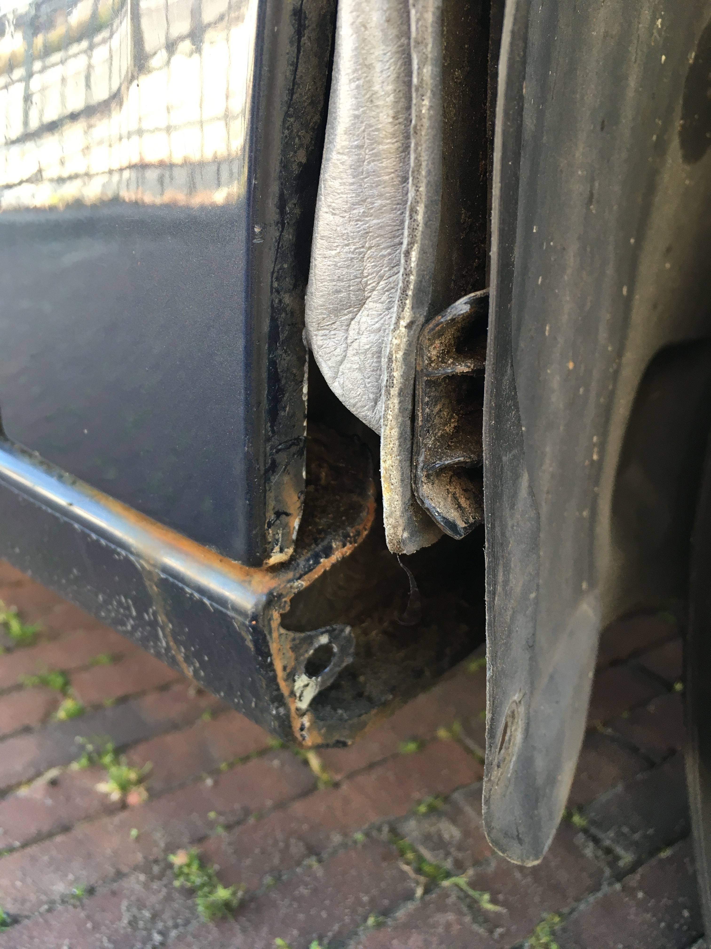

  • Mick1990
Van de week Is de Astra H naar de garage geweest voor APK, en daar viel mijn vaste garagerist op dat er op een plekje boven de dorpel wat roestvlekjes zitten. Net de plastic kap in de wielkuip los gehaald, en blijkt dat daar achter een schrikbare hoeveelheid aan klompen modder vast zat rond die roestplekken 8)7
Voor nu zo veel mogelijk weg kunnen halen. Zover ik kan zien is het alleen het begin van de dorpel die aan het roesten is en zijn die plekken op de dorpel gewoon vlekken die zijn meegenomen door water.
Afbeeldingslocatie: https://tweakers.net/i/xoR2NGNioJzFk932wSfU_odyVow=/234x176/filters:strip_icc():strip_exif()/f/image/Ud1ShfhOemO3MDiX7TCMjmBC.jpg?f=fotoalbum_medium
Afbeeldingslocatie: https://tweakers.net/i/EhN-4rhgYv5CuXlDbnfmG5MiQDk=/234x176/filters:strip_icc():strip_exif()/f/image/OzTdxcEkgLV6lP2uEAnw5CrH.jpg?f=fotoalbum_medium
Afbeeldingslocatie: https://tweakers.net/i/6_8I_BBoq3n6Lyk_V0tsm3u-zGM=/234x176/filters:strip_icc():strip_exif()/f/image/U3ZqdndQ5P70MUaQPtEp41bz.jpg?f=fotoalbum_medium

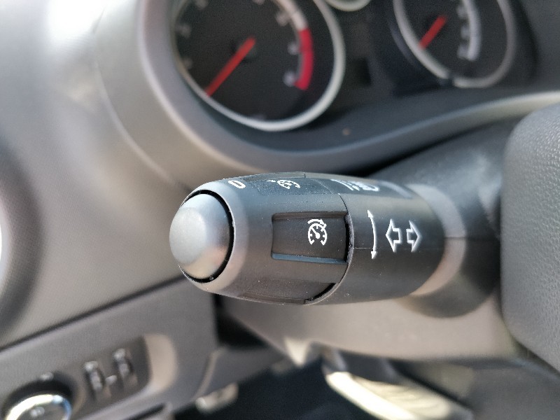

Het heeft maar 4 jaar geduurd ( :+ ), maar eindelijk cruisecontrol ingebouwd :D
