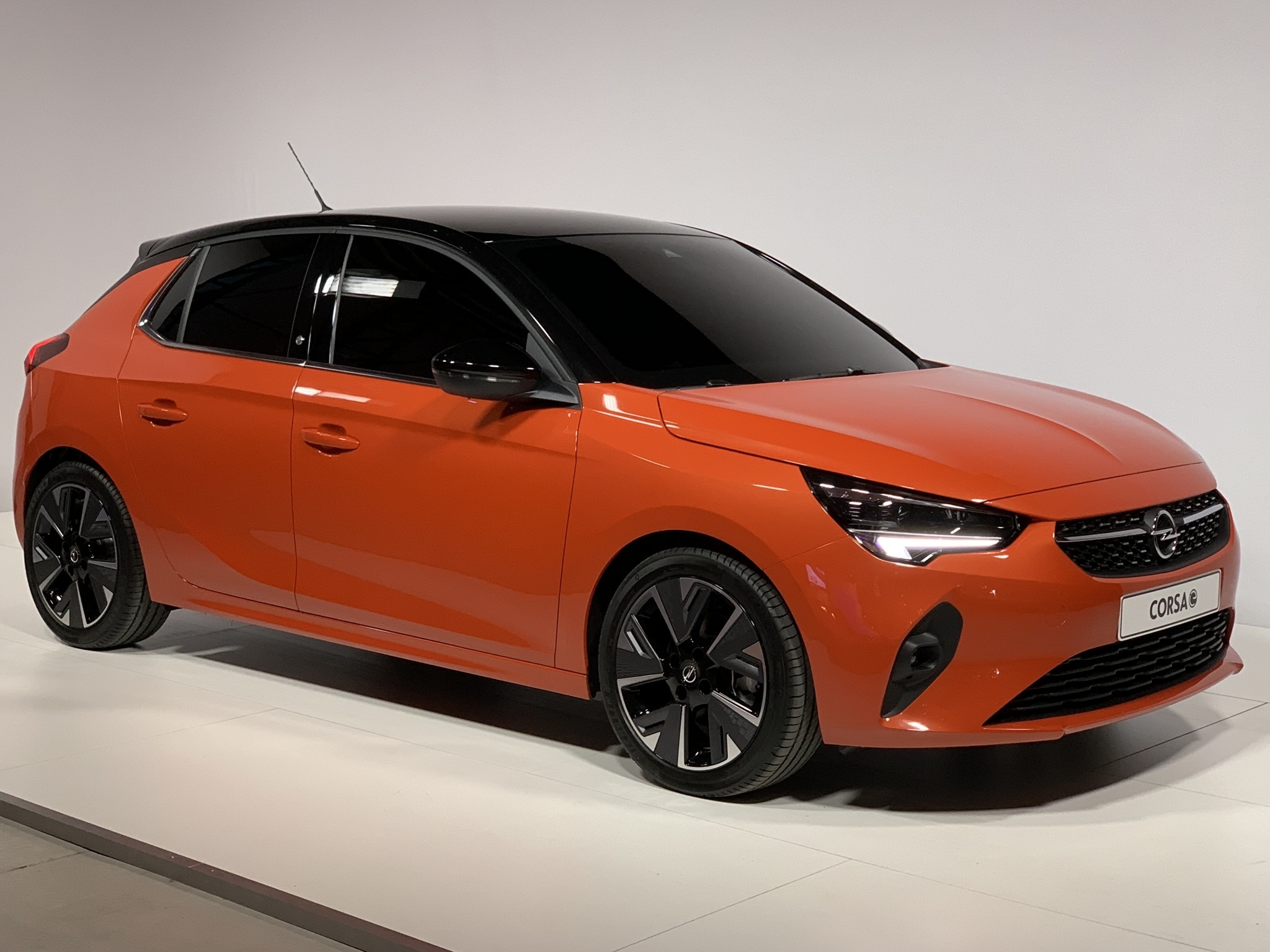

Kwam laatst hier deze tegen
Afbeeldingslocatie: https://tweakers.net/ext/f/Wchf4vKid9I0NX5SnzAifrHr/medium.jpg
Supertof ding 8)

Touchdomex schreef op dinsdag 18 juni 2019 @ 12:59:
Ja melding is zo algemeen dat het van alles kan zijn :P
Dat maakt het zoeken niet makkelijk.
Supertof ding 8)
Opel Corsa Twister :D
  • Touchdomex
  • Laatst online: 16:51
Touchdomex
Poke of the QueenSlow
Ja joh :D Lekker opvallend kleurtje en echt supernetjes 8)

Ik zie hem vrijdag, collega van mij vandaag al.
Afbeeldingslocatie: https://tweakers.net/ext/f/xL95fclla61IaR6BIUgvjy5M/full.jpg

Vandaag een leuke Opel training gehad, vanaf de eerste Opel tot en met heden en de toekomst!
Zie de foto's voor een impressie!
Afbeeldingslocatie: https://tweakers.net/ext/f/XfHbV1Ma4COtPYBBfoUsu0lU/full.jpg
Afbeeldingslocatie: https://tweakers.net/ext/f/d81K3ymJPSc552hMpBi9nTFf/full.jpg
Afbeeldingslocatie: https://tweakers.net/ext/f/0NkjN1AWd4JuqxgmM2rzNTKB/full.jpg
Nieuwe Corsa-E
Afbeeldingslocatie: https://tweakers.net/ext/f/EUOK5E8Eb3S3dCwgN5ItqKrQ/full.jpg
Afbeeldingslocatie: https://tweakers.net/ext/f/uHJCW8OMPPQMebLmwinMmvJL/full.jpg
Afbeeldingslocatie: https://tweakers.net/ext/f/nAW70wqczy9dQ7Nh59ZArTDm/full.jpg
Leuk detail! Corsa in het achterlicht!
Afbeeldingslocatie: https://tweakers.net/ext/f/oHwgeWaylKNBnNDTtF8efNk5/full.jpg
Die GTX is echt GERS! :)
Afbeeldingslocatie: https://tweakers.net/ext/f/gZztbuQHau1P5zuVNoAlG8vi/full.jpg
Afbeeldingslocatie: https://tweakers.net/ext/f/ioi5HTTVp1JaYyG2ikykpxoJ/full.jpg
Afbeeldingslocatie: https://tweakers.net/ext/f/p0Ubc5whcMZYL0mOZEAyfP5i/full.jpg
Power to the beat.
