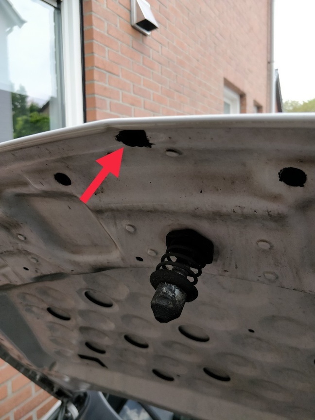

Misschien handig als je ook vertelt welke motor :+
2010 is normaal gezien het tussenjaar, met wél verbeterde elektronica, maar niet de facelift aan de voorkant. Snelste manier om dit te bepalen is de lichtschakelaar, onderstaand model is voor het tussenmodel en facelift:
Afbeeldingslocatie: https://cdn.proxyparts.com/parts/100378/6626503/large/fd332c89-7b81-477a-be55-745ce379b62a.jpg
Zit die er in, dan zouden normaal gezien zaken als roest aan de motorkap en het doods stuurgevoel in de middenstand (geen defect maar eerder vervelend) niet van toepassing moeten zijn.
Om te zorgen dat de motorkap niet roest, is eigenlijk een klein gaatje in de motorkap gemaakt zodat water weg kan lopen.
Over het algemeen zijn ze verder vrij betrouwbaar. Koppeling wat je aangeeft is niet echt een specifiek defect, maar eerder slijtage wat vanaf die kilometerstand kan optreden. Hangt er natuurlijk van af hoe de auto bereden in.
Grootste defect wat je er eigenlijk mee kan hebben, is inderdaad een gerekte/tikkende ketting. Als dat het geval is, weglopen of zorgen dat het gefixt wordt. Echter zou ik het niet helemaal vertrouwen, want met normaal gebruik en zorgen dat er altijd voldoende olie in zit zou deze veel langer moeten meegaan. Kan een defect zijn, maar ook een indicatie van hoe de vorige bestuurder(s) er mee om gegaan zijn.
Oh, en mocht er climate control in zitten, zorg dan dat deze werkt (koelen, verwarmen etc). Bij de 2010 zou dit normaal verholpen moeten zijn, maar mocht die niet goed werken dan is het 9/10x het kachelhuis, en daarvoor moet het hele dashboard er uit :p Zit er nornale verwarming/airco in, controleer dan dat de blower op alle standen werkt. De weerstand daar van wil wel eens stuk gaan, niet duur om te repareren maar handig om te weten :)

Kiptandori schreef op zaterdag 11 mei 2019 @ 12:13:
thx @MK_ dit maakt mij nu op hoopvoller dan de verhalen over Seat en Hyundai :)
Eens kijken of ik een test rit kan regelen en hopen dat het lekker zit en rijd..
BTW heeft het 2012 model en nieuwer ook last van roest bij de voorkant van de motorkap of is het daar al opgelost ?
Zou normaal gezien vanaf het tussenmodel (2010) of anders het faceliftmodel (2011) opgelost moeten zijn. Mijne is van december 2011 (modeljaar 2012), die heeft geen roest aan de motorkap en heeft het afwateringsgaatje. Ik kan je zometeen wel een foto maken als je wil :)
@Kiptandori Hier een foto:
Afbeeldingslocatie: https://tweakers.net/ext/f/byLdwvHCfQFB0QDVadeJ2MxN/full.jpg
Beetje slecht zichtbaar, maar dan zie je de positie waar het gaatje hoort te zitten :) Als het goed is zit die ook op een 2012 Corsa.
[ Voor 16% gewijzigd door MK_ op 11-05-2019 13:18 ]
